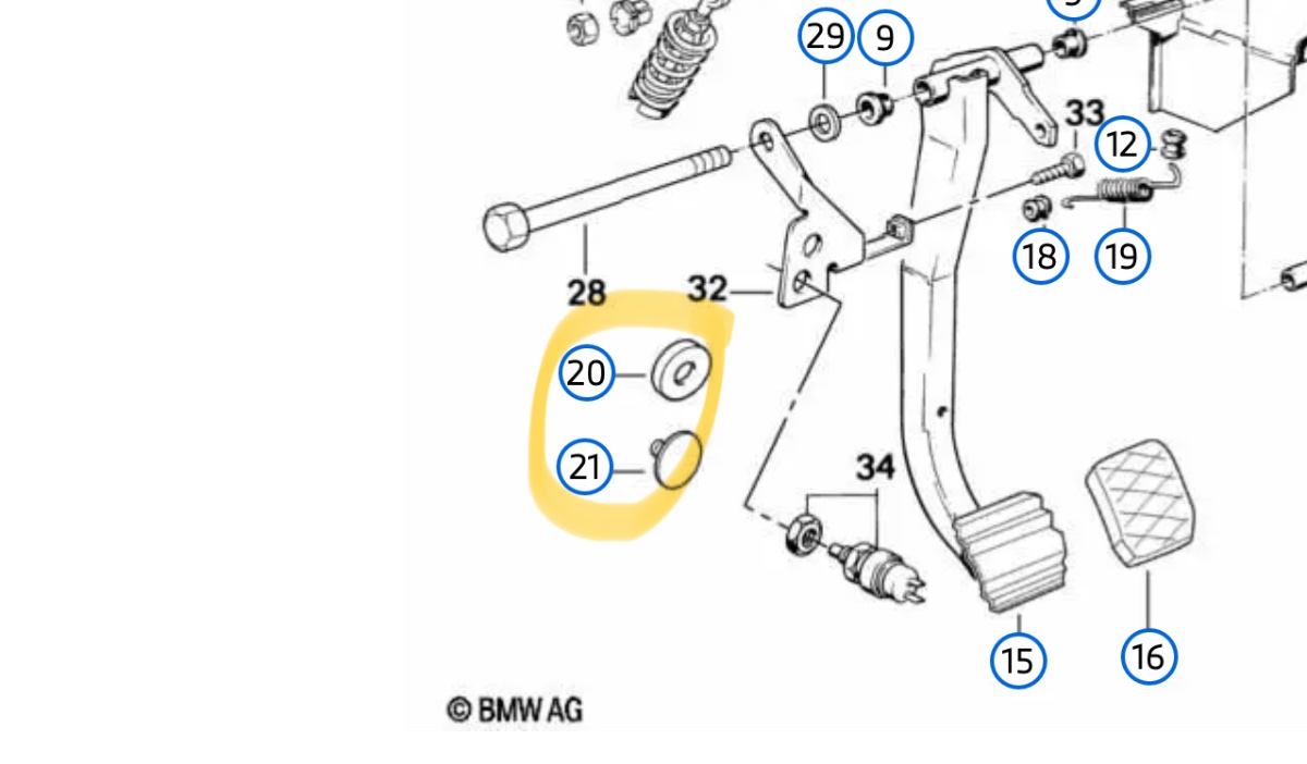

RainersBMW318iCabrio Geschrieben: 4. Oktober 2025 #1 Meldung Teilen Geschrieben: 4. Oktober 2025 ich möchte bei meinem E30 den Anschlag für das Kupplungspedal anbringen. Wie wird dieser montiert? Eine Schraube war nicht dabei. Ist unter dem Teppich ein Gewinde? Zitieren Link zu diesem Kommentar https://e30-talk.com/topic/211645-kupplungspedalanschlag-montieren/ Auf anderen Seiten teilen Weitere Optionen zum teilen...
GearX Geschrieben: 4. Oktober 2025 #2 Meldung Teilen Geschrieben: 4. Oktober 2025 Ich dachte bis Dato, dass die Abdeckung den teppich an Ort und Stelle hält Da ist ein Gewinde in der Spritzwand, wo der Knopf eingeschraubt wird. Zitieren greets Alex. Dieser Beitrag kann Spuren von Erdnüssen, Sarkasmus und oder Ironie enthalten M62B44 Touring "Gustl" Link zu diesem Kommentar https://e30-talk.com/topic/211645-kupplungspedalanschlag-montieren/#findComment-1853822 Auf anderen Seiten teilen Weitere Optionen zum teilen...
RainersBMW318iCabrio Geschrieben: 4. Oktober 2025 Autor #3 Meldung Teilen Geschrieben: 4. Oktober 2025 Ok - also gibt es ein Gewinde. Leider gibt es im Teilekatalog keine Schraube zur Montage des Anschlags. Es weiss nicht zufällig jemand was für eine Schraube zu verwenden ist? Zitieren Link zu diesem Kommentar https://e30-talk.com/topic/211645-kupplungspedalanschlag-montieren/#findComment-1853823 Auf anderen Seiten teilen Weitere Optionen zum teilen...
vokuhila Geschrieben: 4. Oktober 2025 #4 Meldung Teilen Geschrieben: 4. Oktober 2025 ich würde meinen, das Gewinde ist an der 21 schon dran, wenn eine Schraube gebraucht würde, wäre das im ETK zu sehen Zitieren Link zu diesem Kommentar https://e30-talk.com/topic/211645-kupplungspedalanschlag-montieren/#findComment-1853825 Auf anderen Seiten teilen Weitere Optionen zum teilen...
ripeete Geschrieben: 4. Oktober 2025 #5 Meldung Teilen Geschrieben: 4. Oktober 2025 Die 21 ist eine harte plastikschraube, die 20 ist eine weiche erweiterung dafür. Normalerweise schraubt man das ding zusammen ein und aus. Zitieren Link zu diesem Kommentar https://e30-talk.com/topic/211645-kupplungspedalanschlag-montieren/#findComment-1853830 Auf anderen Seiten teilen Weitere Optionen zum teilen...
Georg Geschrieben: 4. Oktober 2025 #6 Meldung Teilen Geschrieben: 4. Oktober 2025 Genau. Man braucht beides. Erst wird das weiche Teil über die Schraube gestülpt und dieses hat in der Mitte in Loch um den Anschlag mittels eines Kreuzschraubendrehers fest zu ziehen. Das Loch im Teppich sollte ab Werk bereits vorgestanzt sein. Zitieren Auch ich gehe mit der Zeit und fahre E-Autos: E30, E31 und E46! Mein E30 Cabrio ist hier zu sehen und der ganz offene Klassiker hier Und wenns mal Probleme mit anderen BMWs außer dem E30 gibt kann man ja hier mal fragen. Link zu diesem Kommentar https://e30-talk.com/topic/211645-kupplungspedalanschlag-montieren/#findComment-1853833 Auf anderen Seiten teilen Weitere Optionen zum teilen...
RainersBMW318iCabrio Geschrieben: 4. Oktober 2025 Autor #7 Meldung Teilen Geschrieben: 4. Oktober 2025 (bearbeitet) Stimmt - wenn man die beiden Teile separiert ist das kurze Gewinde der Plastikschraube zu erkennen. Danke für den Hinweis. Dann werde ich mich mal auf die Suche nach dem „Loch“ im Teppich begeben. Bearbeitet: 4. Oktober 2025 von RainersBMW318iCabrio Zitieren Link zu diesem Kommentar https://e30-talk.com/topic/211645-kupplungspedalanschlag-montieren/#findComment-1853834 Auf anderen Seiten teilen Weitere Optionen zum teilen...
