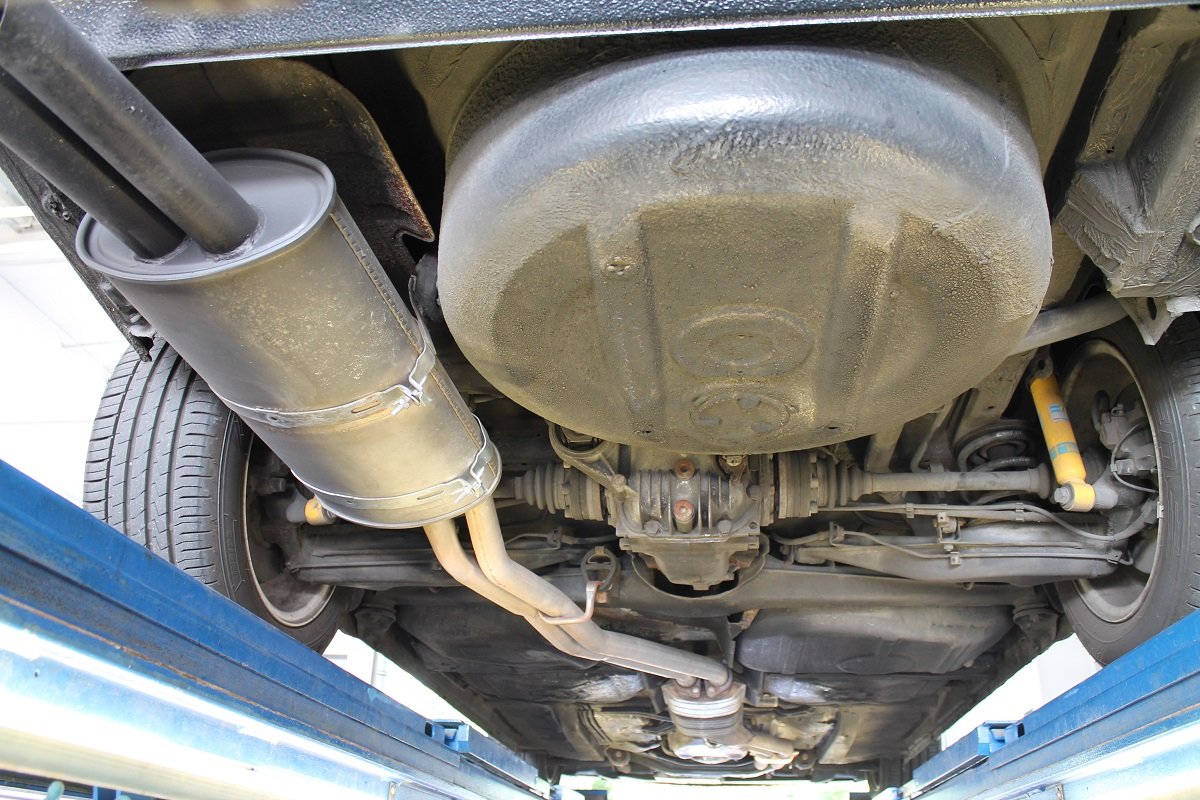

luca Geschrieben: 20. August 2025 #5 Meldung Teilen Geschrieben: 20. August 2025 am vor 44 Minuten schrieb touringDani: Fahrt ihr die Eisenmänner auch selber? Nein, weil ich keinen Edelstahl Endtopf fahre. Meiner sieht nach 10 Jahren immer noch fast aus wie neu. Er möchte Edelstahl mit fast Serienklang. Der einzige Edelstahlauspuff der da im Raum steht ist Eisenmann. Alle anderen sind wesentlich lauter. Zitieren Link zu diesem Kommentar https://e30-talk.com/topic/211550-neuer-auspuff-f%C3%BCr-meinen-325i-cab-vfl-empfehlung/#findComment-1850854 Auf anderen Seiten teilen Weitere Optionen zum teilen...
cabriopit Geschrieben: 20. August 2025 #6 Meldung Teilen Geschrieben: 20. August 2025 Ist das ein original BMW Auspuff der jetzt noch fast wie neu aussieht? Ich frage, weil ich für nächste Saison auch einen neuen benötige. Zur Wahl steht halt wie schon geschrieben ein Edelstahl von Eisenmann oder ein original BMW. Zitieren Link zu diesem Kommentar https://e30-talk.com/topic/211550-neuer-auspuff-f%C3%BCr-meinen-325i-cab-vfl-empfehlung/#findComment-1850857 Auf anderen Seiten teilen Weitere Optionen zum teilen...
luca Geschrieben: 20. August 2025 #7 Meldung Teilen Geschrieben: 20. August 2025 Ist ein IMASAF mit anderen Endrohren. Das Bild zeigt noch die originalen Endrohre. Zitieren Link zu diesem Kommentar https://e30-talk.com/topic/211550-neuer-auspuff-f%C3%BCr-meinen-325i-cab-vfl-empfehlung/#findComment-1850859 Auf anderen Seiten teilen Weitere Optionen zum teilen...
