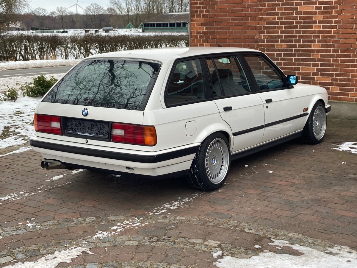

Beliebter Beitrag Derbisenda Geschrieben: 15. Dezember 2025 Beliebter Beitrag #32 Meldung Teilen Geschrieben: 15. Dezember 2025 Hallo, ich weiß nicht wie weit ihr in diesen Forum zu einem Ergebnis gekommen seid. Ich selber habe 2020 ein Side Impact Prüfung mit anschließendem Gutachten für die Styling 15 Felge beim TÜV-Nord machen lassen. Die Felge wird bei der Prüfung an zwei Stellen mit einer definierten Kraft ähnlich einem seitlichem Anstoß an einem Bordstein beaufschlagt . Bei dieser Prüfung darf die Felge nicht brechen! Ich habe die Prüfung mit einer 195/45 R 16 Reifengröße prüfen lassen. Somit kann man mindestens zwei Reifengrößen kleiner oder größer mit dem Gutachten fahren. Ich hatte dann die Styling 15 Felgen auf meinem E30 325 I Touring inklusive Tieferlegung. Bei Interesse kann ich euch das Gutachten gegen eine Schutzgebühr zusenden. Zitieren Link zu diesem Kommentar https://e30-talk.com/topic/211499-eintragung-bmw-styling-15/page/2/#findComment-1858538 Auf anderen Seiten teilen Weitere Optionen zum teilen...
Businesstouring Geschrieben: 15. Dezember 2025 #33 Meldung Teilen Geschrieben: 15. Dezember 2025 Sieht richtig toll aus👍🏻 So einen 94er Touring hatte mein Papa auch mal. Als 316i. Das war ne Wanderdüne.....aber optisch top! Zitieren Link zu diesem Kommentar https://e30-talk.com/topic/211499-eintragung-bmw-styling-15/page/2/#findComment-1858540 Auf anderen Seiten teilen Weitere Optionen zum teilen...
touringDani Geschrieben: 16. Dezember 2025 #34 Meldung Teilen Geschrieben: 16. Dezember 2025 So ein E30 fährt natürlich ganz anders seitlich an den Bordstein, da muss das selbstverständlich erneut geprüft werden.Dass ein 88er Touring wiederum ganz anders seitlich gegen den Bordstein fährt als ein 93er muss nicht extra erwähnt werden, die erneute Prüfung versteht sich da von selbst.Schwachsinn pur, wie gewohnt...Vor einigen Jahren wurde die Vernetzung der Prüfstellen beworben, Vergleichsgutachten wären so schneller für die Sachverständigen verfügbar, Eintragungen würden erleichtert blablub.Sollte denen evtl. mal jemand mitteilen. Zitieren Link zu diesem Kommentar https://e30-talk.com/topic/211499-eintragung-bmw-styling-15/page/2/#findComment-1858554 Auf anderen Seiten teilen Weitere Optionen zum teilen...
