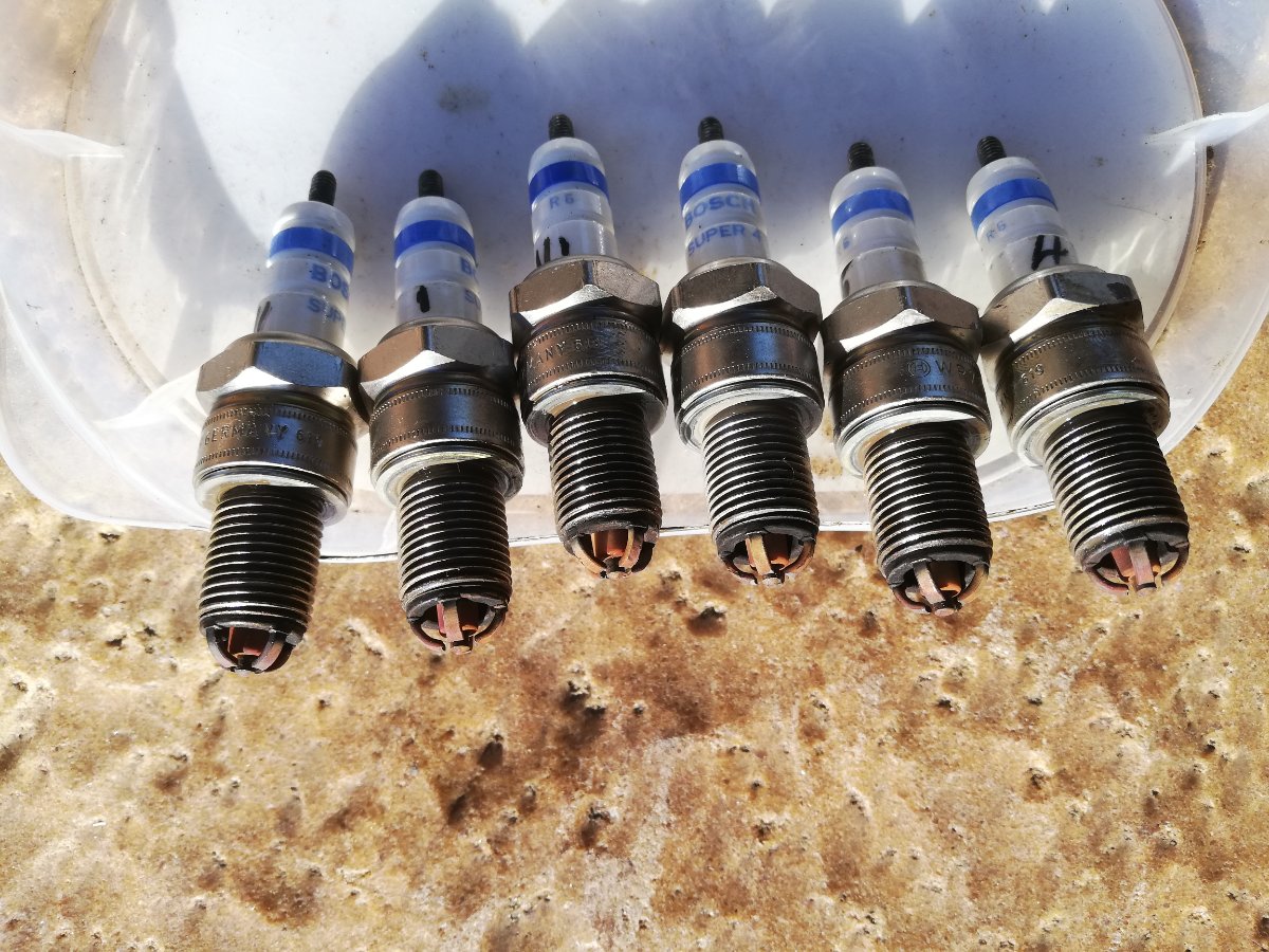

BMW e30 Fan Geschrieben: 19. Juli 2025 Autor #5 Meldung Teilen Geschrieben: 19. Juli 2025 (bearbeitet) nee nicht ganz so alt immer wieder mal etwas nachgetankt bin die letzen 2 Jahre 500km gefahren, dabei immer gleich randvoll getankt. Kondenswasserbildung Vorbeugung aber ja ich werden jetzt mal volltanken ca. 35 l geht wohl rein, mal sehen ob sich dann etwas verbessert , weil die Zündfähigkeit auch nicht besser wird wenn immer nur etwas zu Astbach alten Sprit inkl Winterpause 6 Monate dazu kommt.- Kerzen sahen alles gleich aus , habe ich erste mal mit Messigbürste gereinigt. ohne das ich danach gestartet habe, weil ich gleich zu Tanke will. Leichte rotbraun Färbung entfernt . Bearbeitet: 19. Juli 2025 von BMW e30 Fan Zitieren Link zu diesem Kommentar https://e30-talk.com/topic/211474-einspritzventile-ja-aber-gerne-nur-was-taugt-was/#findComment-1848936 Auf anderen Seiten teilen Weitere Optionen zum teilen...

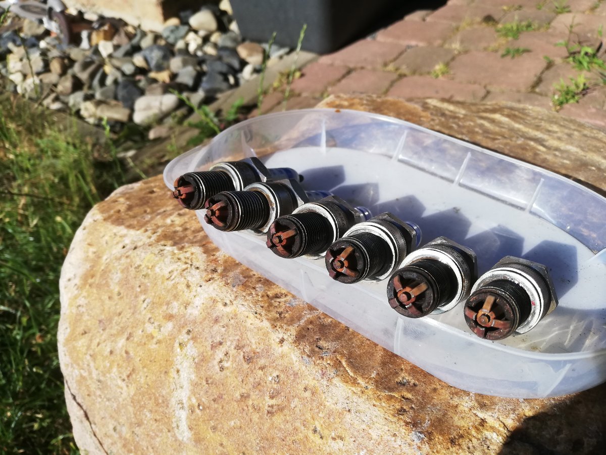

BMW e30 Fan Geschrieben: 19. Juli 2025 Autor #10 Meldung Teilen Geschrieben: 19. Juli 2025 habe sagenhafte 37lvsuper 98 Okt randvoll getankt, Verbrauch bei 353km =10,65l Laufruhe meine ich war schon zu spüren wo ich losgefahren bin, mit gereinigten Zündkerzen, nachdem Tanken ist alles soweit ok, also doch ein Meckern auf hohem Niveau. Aber zum Trotze ich bin auf jeden Fall für alles weitere vorbereitet. (Nach mein ECU Ausfall bin ich irgendwie sehr sensible geworden) Zitieren Link zu diesem Kommentar https://e30-talk.com/topic/211474-einspritzventile-ja-aber-gerne-nur-was-taugt-was/#findComment-1848959 Auf anderen Seiten teilen Weitere Optionen zum teilen...

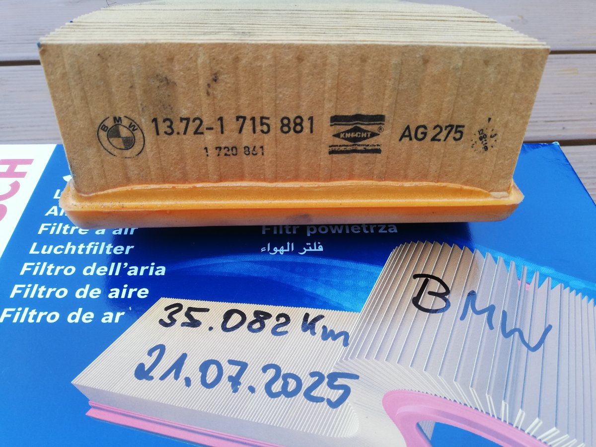

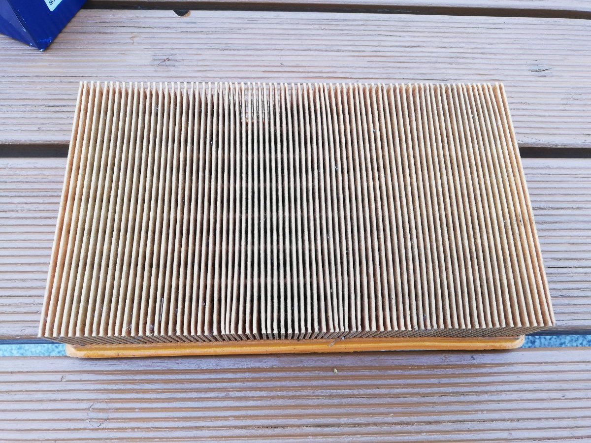

BMW e30 Fan Geschrieben: 21. Juli 2025 Autor #16 Meldung Teilen Geschrieben: 21. Juli 2025 (bearbeitet) präventiv habe ich heute den (1. Luftfilter .orig BMW ) gew, Bilder kommen nicht so gut rüber, aber der sieht noch für sein Alter top aus, Jetzt wird durch ein BOSCH Filter eingeatmet und der Spritzverbrauch wird nochmals verringert Und das Dach zulassen kann auch den Spritverbrauch verringern Bearbeitet: 22. Juli 2025 von BMW e30 Fan Zitieren Link zu diesem Kommentar https://e30-talk.com/topic/211474-einspritzventile-ja-aber-gerne-nur-was-taugt-was/#findComment-1849077 Auf anderen Seiten teilen Weitere Optionen zum teilen...
