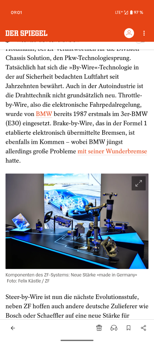

Catweazel Geschrieben: 18. Juli #1 Meldung Teilen Geschrieben: 18. Juli (bearbeitet) Moin ich bin gerade über Folgen Satz bei SPON gestolpert: "Auch in der Autoindustrie ist die Drahttechnik nicht grundsätzlich neu. Throttle-by-Wire, also die elektronische Fahrpedalregelung, wurde von BMW bereits 1987 erstmals im 3er-BMW (E30) eingesetzt." Stimmt das? Ich dachte der E46 wäre der erste gewesen mit dem M54 Motor. Paywall: https://www.spiegel.de/auto/fahrberichte/lenkrad-nio-et9-mit-steer-by-wire-im-test-lieber-spurstabil-wie-ein-ice-oder-wendig-wie-ein-autoscooter-a-eaa5224d-2696-4205-82fa-7bf73b7d16a5?sara_ref=re-so-app-sh Bearbeitet: 18. Juli von Catweazel Zitieren Der letzte lebende Eisbär hat sich gestern im Gefängnis von Oakland erhängt.... Link zu diesem Kommentar Auf anderen Seiten teilen Weitere Optionen zum teilen...
ripeete Geschrieben: 18. Juli #2 Meldung Teilen Geschrieben: 18. Juli td? Ist zwar keine drosselklappe, aber eine "motorregelung-by-wire"... Zitieren Link zu diesem Kommentar Auf anderen Seiten teilen Weitere Optionen zum teilen...
Catweazel Geschrieben: 18. Juli Autor #3 Meldung Teilen Geschrieben: 18. Juli Ah ok wusste ich nicht. Zitieren Der letzte lebende Eisbär hat sich gestern im Gefängnis von Oakland erhängt.... Link zu diesem Kommentar Auf anderen Seiten teilen Weitere Optionen zum teilen...
Scheineiliger Geschrieben: 18. Juli #4 Meldung Teilen Geschrieben: 18. Juli (bearbeitet) War aber nicht annähernd das, was der Artikel darunter verstehen will… Bearbeitet: 18. Juli von Scheineiliger Zitieren Link zu diesem Kommentar Auf anderen Seiten teilen Weitere Optionen zum teilen...
PeterPane Geschrieben: 18. Juli #5 Meldung Teilen Geschrieben: 18. Juli Ist nicht throttle by wire erst im e46 LCI also den M54 Motoren gekommen? Oder täusche ich mich da? Zitieren Link zu diesem Kommentar Auf anderen Seiten teilen Weitere Optionen zum teilen...
ripeete Geschrieben: 18. Juli #6 Meldung Teilen Geschrieben: 18. Juli streng genommen ja, beim e30 td war es ein elektrisches gaspedal Zitieren Link zu diesem Kommentar Auf anderen Seiten teilen Weitere Optionen zum teilen...
Scheineiliger Geschrieben: 18. Juli #7 Meldung Teilen Geschrieben: 18. Juli Beim 4 Zylinder mit der Einführung der Valvetronic Motoren. Erkennt man auch am DSC, die das zusammen mit dem Lenkwinkelsensor in der Wickelfeder am Schaltzentrum Lenkrad brauchen. Zitieren Link zu diesem Kommentar Auf anderen Seiten teilen Weitere Optionen zum teilen...
esgey Geschrieben: 18. Juli #8 Meldung Teilen Geschrieben: 18. Juli EML gab's auch am M30 und am M70. Aber ja, der TD war der erste mit E-Gas. Von einem Journalisten kannst Du jetzt nicht erwarten, dass er versteht dass der Diesel gar keine "throttle" and hat(te). Zitieren Aktuell suche ich: Lenkstockhebel aus Airbagfahrzeug mit BC2 oder Intensivreinigung M-Technic Federn Cabrio Link zu diesem Kommentar Auf anderen Seiten teilen Weitere Optionen zum teilen...
NULLZWOtii Geschrieben: 18. Juli #9 Meldung Teilen Geschrieben: 18. Juli am vor 4 Stunden schrieb Catweazel: ..."Auch in der Autoindustrie ist die Drahttechnik nicht grundsätzlich neu. Throttle-by-Wire, also die elektronische Fahrpedalregelung, wurde von BMW bereits 1987 erstmals im 3er-BMW (E30) eingesetzt."... Die wollten 7er E32 schreiben, waren aber zu blöd uninformiert dazu. Zitieren Zitat Due to rising energy costs, the light at the end of the tunnel has been turned off. Sorry for inconvenience! Meine Homepage: ** nullzwotii.de ** *** Ein ///M sagt mehr als tausend Worte ...*** Suche: Blechteile malachit, gut erhalten, Großraum KÖLN Link zu diesem Kommentar Auf anderen Seiten teilen Weitere Optionen zum teilen...
Catweazel Geschrieben: 18. Juli Autor #10 Meldung Teilen Geschrieben: 18. Juli (bearbeitet) Na ja grundsätzlich ist die Aussage dann ja korrekt. Zitat: Throttle-by-Wire, also die elektronische Fahrpedalregelung, wurde von BMW bereits 1987 erstmals im 3er-BMW (E30) eingesetz. Von Drosselklappe steht da nix. Da bin ich von ausgegangen da ich die Diesel nicht auf dem Schirm hatte😅. Edit: Also war der 7er der erste? Bearbeitet: 18. Juli von Catweazel Zitieren Der letzte lebende Eisbär hat sich gestern im Gefängnis von Oakland erhängt.... Link zu diesem Kommentar Auf anderen Seiten teilen Weitere Optionen zum teilen...
