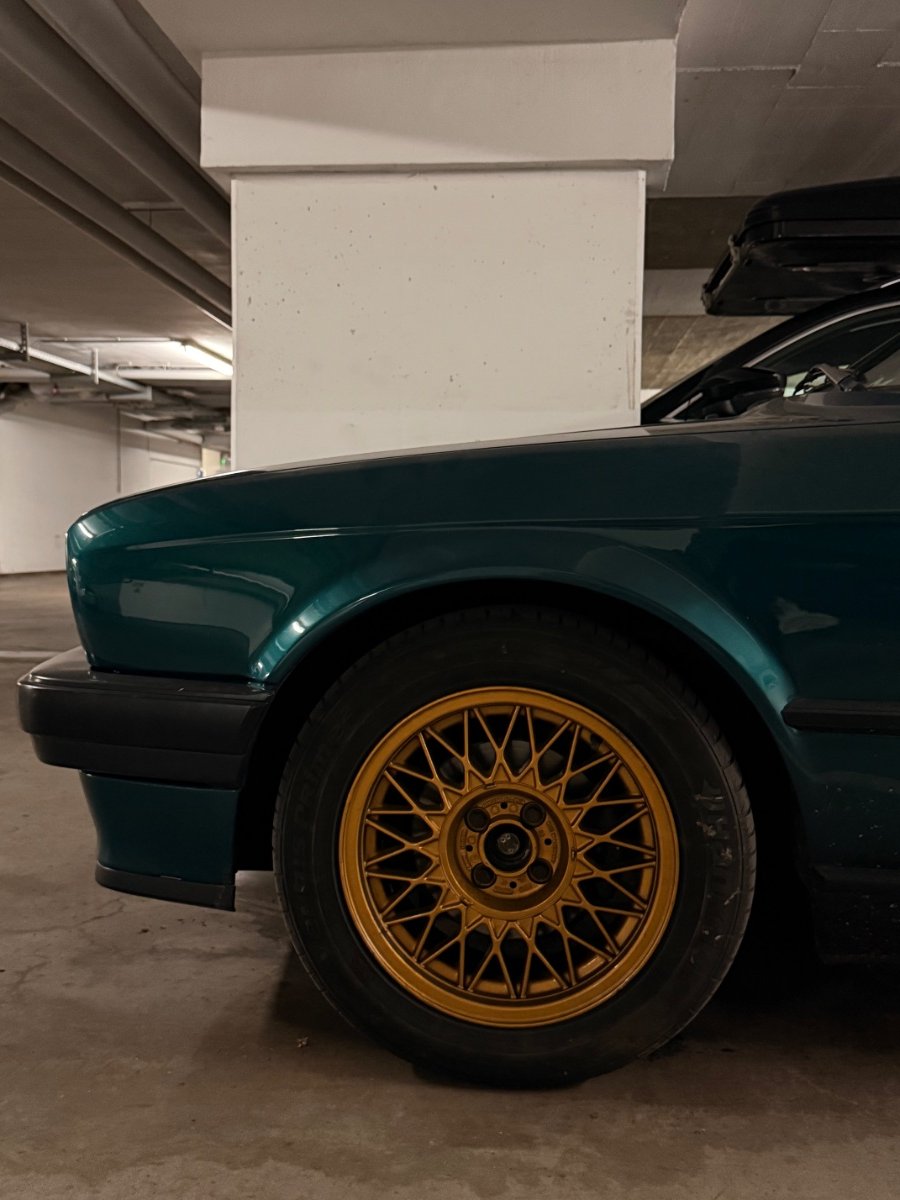

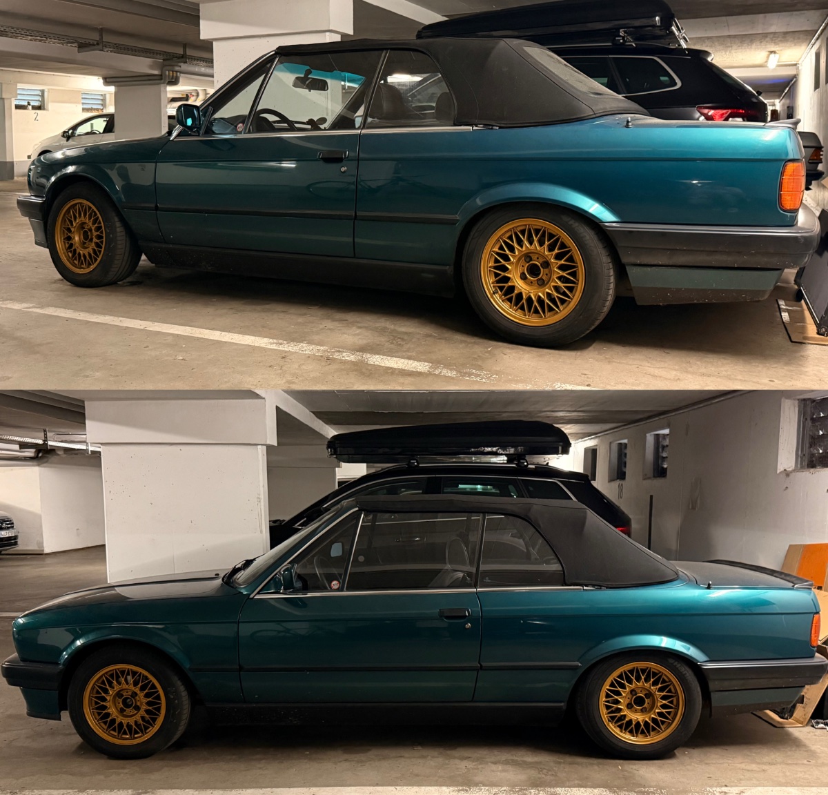

Lenny318 Geschrieben: 15. Juli 2025 #1 Meldung Teilen Geschrieben: 15. Juli 2025 Hallöle, bevor das Geschände hier im Talk bezüglich des „Ta-Taugenix“ losgeht, ein paar Worte vorab. Ich bin 18 Jahre alt, habe nicht unendlich viel Geld und für 190€ kann das Fahrwerk noch so schlecht sein, der Preis rechtfertigt so einiges. Ich wollte meinen E30 einfach bisschen tiefer haben und erstmal ausprobieren, bevor ich Bilstein und HR Federn für zusammen 700€ reinkloppe. Ich fahre einen NFL 318i Cabrio und diese sind ja deswegen auf der Hinterachse schwerer? Heute habe ich mein Auto aus der Werkstatt abgeholt und war erstmal überrascht wie tief es denn auf der Hinterachse wirklich geworden ist. Ist es normal dass der mit 40mm so tief kommt? Hätte ich andere Federn für die Cabrio Hinterachse nehmen müssen? Wenn es nicht anders geht, hinten HR und vorne Ta Federn wären wahrscheinlich nicht zulässig? dankeschön :) Zitieren Link zu diesem Kommentar https://e30-talk.com/topic/211461-ta-technix-6040-zu-tief/ Auf anderen Seiten teilen Weitere Optionen zum teilen...

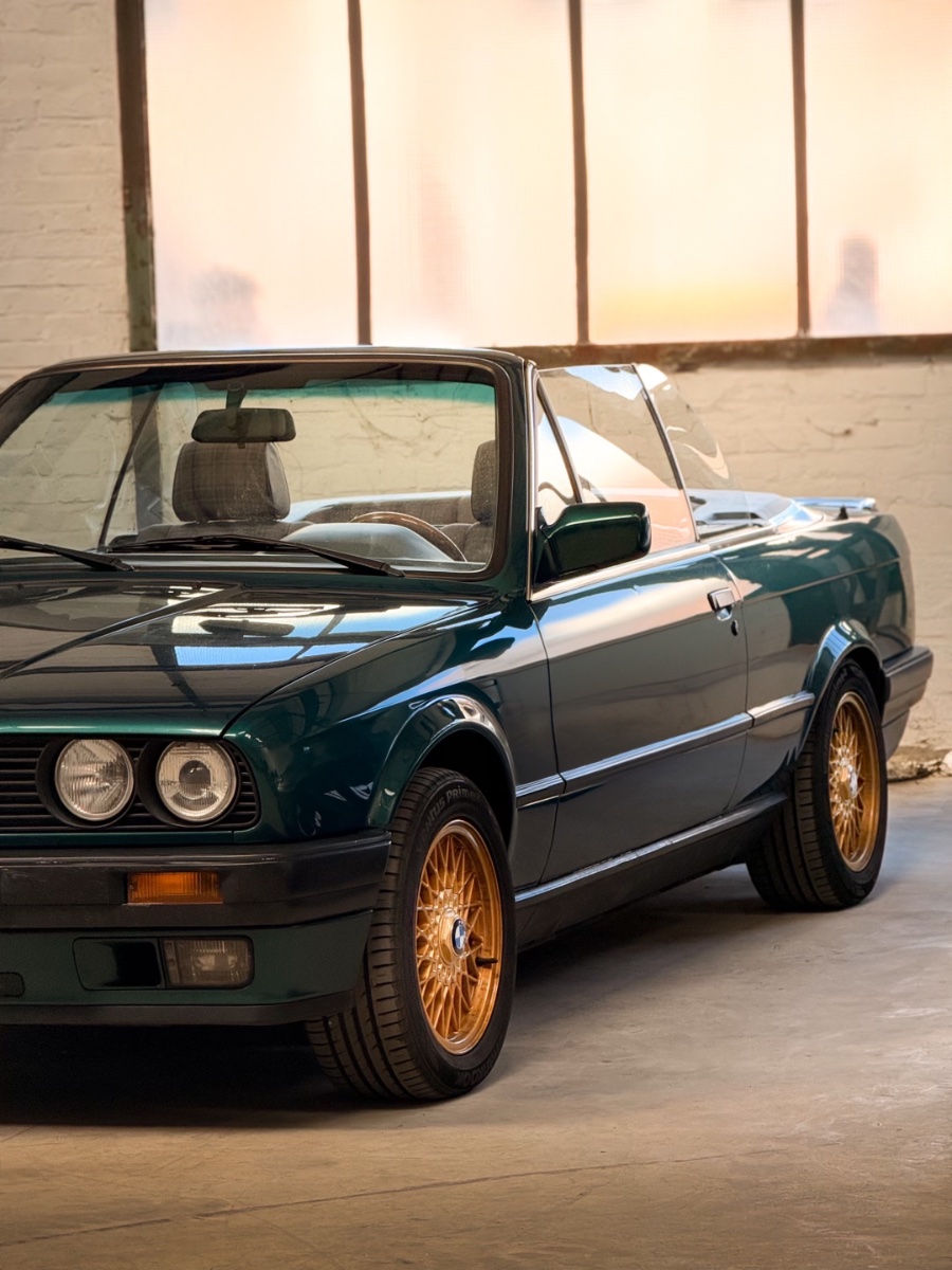

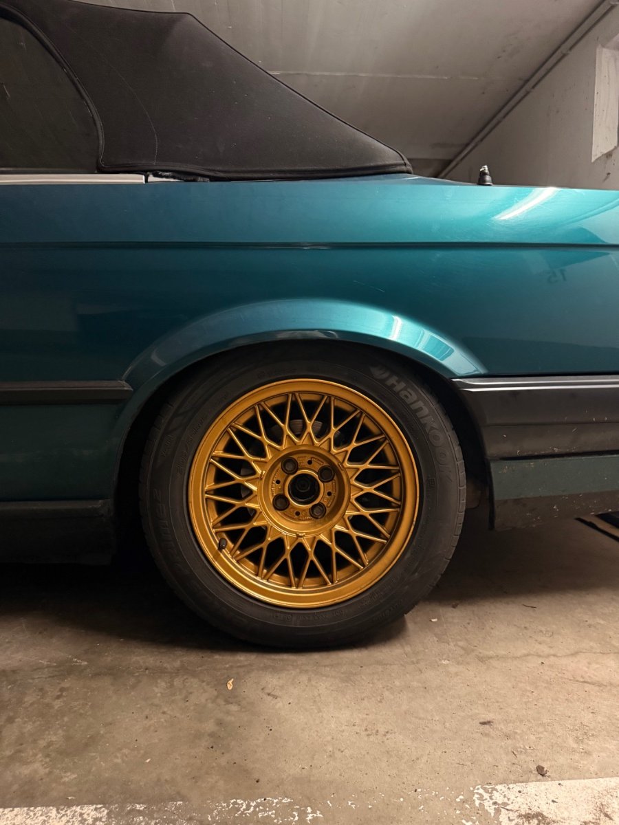

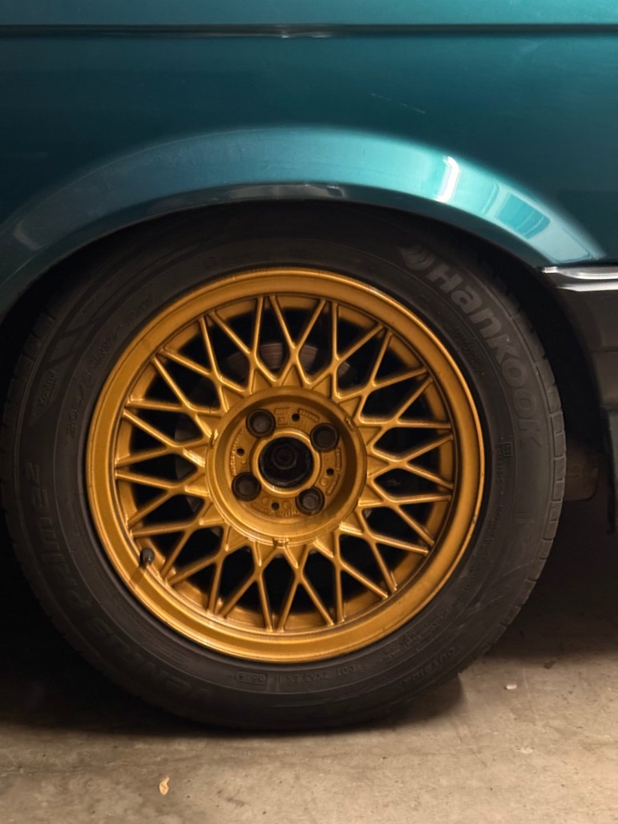

Lenny318 Geschrieben: 15. Juli 2025 Autor #4 Meldung Teilen Geschrieben: 15. Juli 2025 Vielen Dank schonmal für den Tipp mit den Federunterlagen, hab das natürlich schon gehört aber bin da irgendwie nicht drauf gekommen 😅. Wie viel mm ist denn die originale, und welche kann ich nehmen um wieder 1,5/2cm höher zu kommen? Vorne steht mein Cabbi denke noch nicht 60mm tiefer wie er soll, aber da setzen sich die Ta Federn ja berüchtigt. @NULLZWOtiiBin eben schnell in die Tiefgarage geflitzt um paar Fotos zu machen. Das Doppelfoto ist wie er jetzt steht. Und auch wie er vorne noch nicht 100% gesetzt ist. Hab noch mein Lieblingsbild rangehangen. Zitieren Link zu diesem Kommentar https://e30-talk.com/topic/211461-ta-technix-6040-zu-tief/#findComment-1848577 Auf anderen Seiten teilen Weitere Optionen zum teilen...
REXX Geschrieben: 15. Juli 2025 #5 Meldung Teilen Geschrieben: 15. Juli 2025 (bearbeitet) Ich finde es hinten so perfekt, da er sich aber auch hinten setzen wurd, würde ich an deiner Stelle auch versuchen per Unterlagen 1-2cm zu gewinnen. Vorne noch 1-2cm runter. Wieviel ist das aktuell hinten Radmitte zu Kotflügelkante? Ca. 28cm?! check mal deine Achslast in den Papieren zu den Angaben im Gutachten. Oft gibt es je nach Achslast unterschiedliche Federn an der HA. (Kombi, Cabrio,...) Ebenso Vorne (Motor) Bearbeitet: 15. Juli 2025 von REXX Zitieren Link zu diesem Kommentar https://e30-talk.com/topic/211461-ta-technix-6040-zu-tief/#findComment-1848580 Auf anderen Seiten teilen Weitere Optionen zum teilen...
Lenny318 Geschrieben: 15. Juli 2025 Autor #6 Meldung Teilen Geschrieben: 15. Juli 2025 am vor 17 Minuten schrieb REXX: check mal deine Achslast in den Papieren zu den Angaben im Gutachten. Oft gibt es je nach Achslast unterschiedliche Federn an der HA. (Kombi, Cabrio,...) Ebenso Vorne (Motor) Hab extra geschaut dass es für die M40 Modelle ist. Ta unterscheidet bei den sportfahrwerken leider nicht nach Cabrio oder Limo :/ Nachmessen kann ich morgen früh mal, schreib dann wie viel es sind. Zitieren Link zu diesem Kommentar https://e30-talk.com/topic/211461-ta-technix-6040-zu-tief/#findComment-1848581 Auf anderen Seiten teilen Weitere Optionen zum teilen...
RS-Tuner Geschrieben: 15. Juli 2025 #7 Meldung Teilen Geschrieben: 15. Juli 2025 Das sieht ja vorn nichtmal annähernd nach -60mm aus. Hast du die Puffer vom M3 verbaut oder nich die originalen drin? Zitieren Nicht quatschen. Machen! Link zu diesem Kommentar https://e30-talk.com/topic/211461-ta-technix-6040-zu-tief/#findComment-1848589 Auf anderen Seiten teilen Weitere Optionen zum teilen...
Lenny318 Geschrieben: 15. Juli 2025 Autor #8 Meldung Teilen Geschrieben: 15. Juli 2025 Sollten die originalen sein haha, angeschaut bezüglich der -60 hast du dir aber nur die oberen beiden Bilder? Das letzte Bild ist Original Fahrwerk. Mit den Federn bin ich maximal den Weg von der Werkstatt nach Hause gefahren -ca 2,5km. Denke da kommt noch was Zitieren Link zu diesem Kommentar https://e30-talk.com/topic/211461-ta-technix-6040-zu-tief/#findComment-1848602 Auf anderen Seiten teilen Weitere Optionen zum teilen...

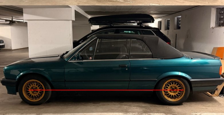

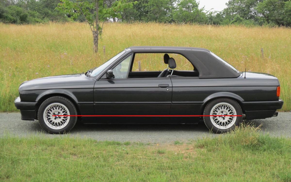

cabriolet Geschrieben: 15. Juli 2025 #9 Meldung Teilen Geschrieben: 15. Juli 2025 (bearbeitet) Ich habe mal ein Bild von meinem 320i Cabrio ´rausgesucht, das ist das originale M-Technik-Fahrwerk (zu dem Zeitpunkt 28 Jahre und über 300.000 km alt). Das sieht auch aus, als ob es hinten deutlich durchhängt. Die von mir eingezeichnete rote Linie entlang der Türunterkante zeigt aber, dass das Auto ziemlich gerade steht: Die Linie geht hinten genau mittig durch das Felgenemblem, vorne nur minimal über der Mitte. Wenn du jetzt von deinem Auto eine Seitenansicht fotografierst und auch eine Linie entlang der Türunterkante ziehst, sollte die bei dir dann unter der Emblem-Mitte liegen. Vorne mehr als hinten. Als weitere Orientierung kannst du auch mal von der Radmitte bis zur Radlaufkante messen. In meinen alten Threads gekramt, hatte ich dort am Cabrio vorne 355mm gemessen, hinten 308mm. Am Touring (325i) mit Serienfahrwerk waren es vorne 378mm, hinten 330mm. Gruß Markus Edit: Habe mal in einem deiner Bilder herumgekritzelt. Für 40mm hinten könnte das so stimmen, für 60mm vorne dürfte der aber wohl noch deutlich tiefer. Bearbeitet: 15. Juli 2025 von cabriolet Zitieren Link zu diesem Kommentar https://e30-talk.com/topic/211461-ta-technix-6040-zu-tief/#findComment-1848607 Auf anderen Seiten teilen Weitere Optionen zum teilen...
