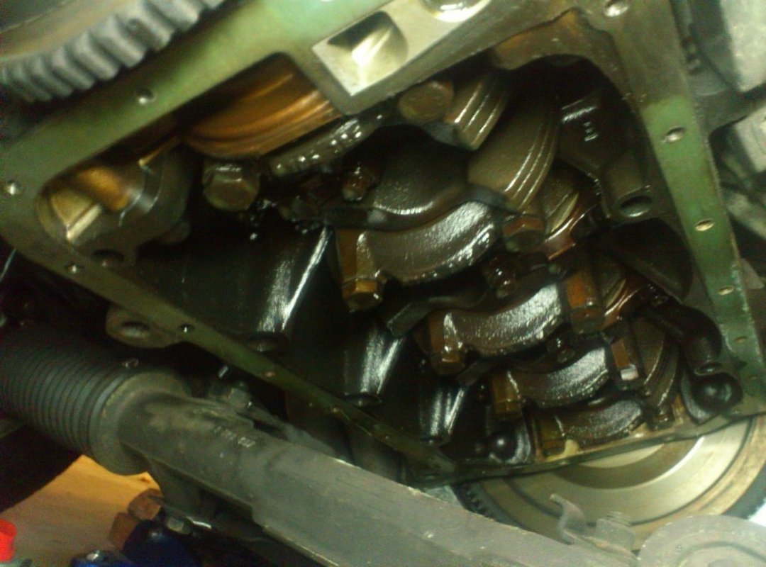

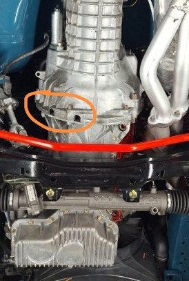

REXX Geschrieben: 29. Juli #14 Meldung Teilen Geschrieben: 29. Juli (bearbeitet) @vokuhila Vielen Dank für die wertvollen Tips👍🏻👍🏻 Dann weiss ich, dass ich bloss Lagerschalen benötige. Dichtsatz hab ich schon. Und ja stimmt, mit passend gedrehter KW steht da fast gar nichts raus Und wenn ich das richtig sehe, kann sogar das Getriebe drin bleiben?!, da man an die hinteren 2 Schrauben über die Bohrungen im Getriebe ran kommt. Bilder hier aus den Tiefen des Forums: Bearbeitet: 29. Juli von REXX Zitieren Link zu diesem Kommentar Auf anderen Seiten teilen Weitere Optionen zum teilen...
