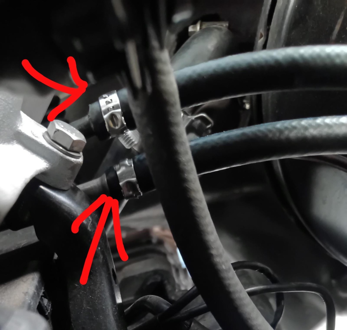

ODWler Geschrieben: 29. Juni 2025 #1 Meldung Teilen Geschrieben: 29. Juni 2025 Hallo zusammen, bei mir steht die Erneuerung der Kraftstoffschläuche hinten am Tank, rund um den Kraftstoffilter an. Schläuche sind ja alle vom Innendurchmesser her 8mm.... Nun meine Frage, wie wechsel ich am besten den Schlauch, welcher auf dem Foto rot markiert ist. Wenn ich diesen löse läuft ja der Inhalt meines Tanks leer und eine ordentliche Sauerei ist vorprogrammiert..... Mein Tank hat jetzt noch ungefähr 10 L Restinhalt. Danke und Gruß Jonas Zitieren Link zu diesem Kommentar https://e30-talk.com/topic/211413-kraftstoffschl%C3%A4uche-am-tankkraftstofffilter-tauschen/ Auf anderen Seiten teilen Weitere Optionen zum teilen...
OO--II--OO Geschrieben: 29. Juni 2025 #2 Meldung Teilen Geschrieben: 29. Juni 2025 Dann hebst dein Auto mit dem Rangierwagenheber eben nur einseitig hoch (geht bis ca. 45° ohne umzukippen, dann kann er sogar 3/4 voll sein ) Zitieren Da hier anscheinend einige erhöhten Puls wegen meiner Beiträge bekommen (haben), hier noch folgender Hinweis: Zu Risiken + Nebenwirkungen einfach mal Hirn einschalten und mit gesundem Menschenverstand über mein Geschriebenes nachdenken bzw. einfach nicht blind nachmachen. Oder fragen Sie vorher Mechaniker/Mechanikerin(nen) bzw. in der (BMW-) Apotheke Ihres geringsten Mißtrauens. Rust never sleeps ! (Neil Young, 1979) Benzinverbrauch: BMW - 3er - 318i touring E30 - Spritmonitor.de Link zu diesem Kommentar https://e30-talk.com/topic/211413-kraftstoffschl%C3%A4uche-am-tankkraftstofffilter-tauschen/#findComment-1847341 Auf anderen Seiten teilen Weitere Optionen zum teilen...
Nr7Stürzt Geschrieben: 29. Juni 2025 #3 Meldung Teilen Geschrieben: 29. Juni 2025 am vor 6 Minuten schrieb ODWler: Mein Tank hat jetzt noch ungefähr 10 L Restinhalt. oder tank ganz leer pumpen auf jeden fall drauf achten das es auch vernünftige kraftstoffschläuche sind Zitieren Link zu diesem Kommentar https://e30-talk.com/topic/211413-kraftstoffschl%C3%A4uche-am-tankkraftstofffilter-tauschen/#findComment-1847342 Auf anderen Seiten teilen Weitere Optionen zum teilen...
RainersBMW318iCabrio Geschrieben: 29. Juni 2025 #4 Meldung Teilen Geschrieben: 29. Juni 2025 (bearbeitet) Guten Frage - gespannt welche Lösung da angedacht ist - Bearbeitet: 29. Juni 2025 von RainersBMW318iCabrio Zitieren Link zu diesem Kommentar https://e30-talk.com/topic/211413-kraftstoffschl%C3%A4uche-am-tankkraftstofffilter-tauschen/#findComment-1847343 Auf anderen Seiten teilen Weitere Optionen zum teilen...
Höbber Geschrieben: 29. Juni 2025 #5 Meldung Teilen Geschrieben: 29. Juni 2025 Falls du noch einen Originaltank haben solltest: der hat auf der anderen Seite einen Ablass. Zu den Schläuchen und deren Material wird sich sicher noch jemand melden... Zitieren Verkaufe Repro-Bremsscheiben ø296x25 passend für den Alpina B6, VergleichsNr. 3411130. Link zu diesem Kommentar https://e30-talk.com/topic/211413-kraftstoffschl%C3%A4uche-am-tankkraftstofffilter-tauschen/#findComment-1847349 Auf anderen Seiten teilen Weitere Optionen zum teilen...
