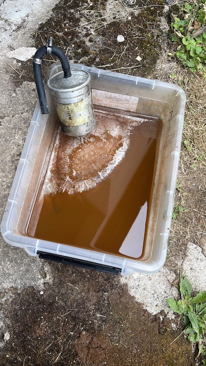

Verplatzer Geschrieben: 27. Juni 2025 #4 Meldung Teilen Geschrieben: 27. Juni 2025 Dann bring erst mal alles soweit in Ordnung bis du ihn Anmelden kannst, dann wird sich das schon einregeln beim Fahren. Aber dein Sprit in dem Behälter sieht ziemlich rostig aus. Schau dir deinen Tank bitte noch mal genau an von innen, nicht das du den auch noch Tauschen musst, so wie das aussieht. Zitieren Link zu diesem Kommentar https://e30-talk.com/topic/211409-unrunder-lauf-nach-wechsel-zylinderkopfdichtung/#findComment-1847203 Auf anderen Seiten teilen Weitere Optionen zum teilen...
VB-E-3089 Geschrieben: 27. Juni 2025 Autor #5 Meldung Teilen Geschrieben: 27. Juni 2025 Werde das Aufjedenfall kontrollieren und machen, habe rausgefunden das das Nebengeräusch beim unrunden Lauf die servopumpe ist werde morgen mal Behälter mit Filter und Öl wechseln IMG_5900.mov Zitieren Link zu diesem Kommentar https://e30-talk.com/topic/211409-unrunder-lauf-nach-wechsel-zylinderkopfdichtung/#findComment-1847219 Auf anderen Seiten teilen Weitere Optionen zum teilen...

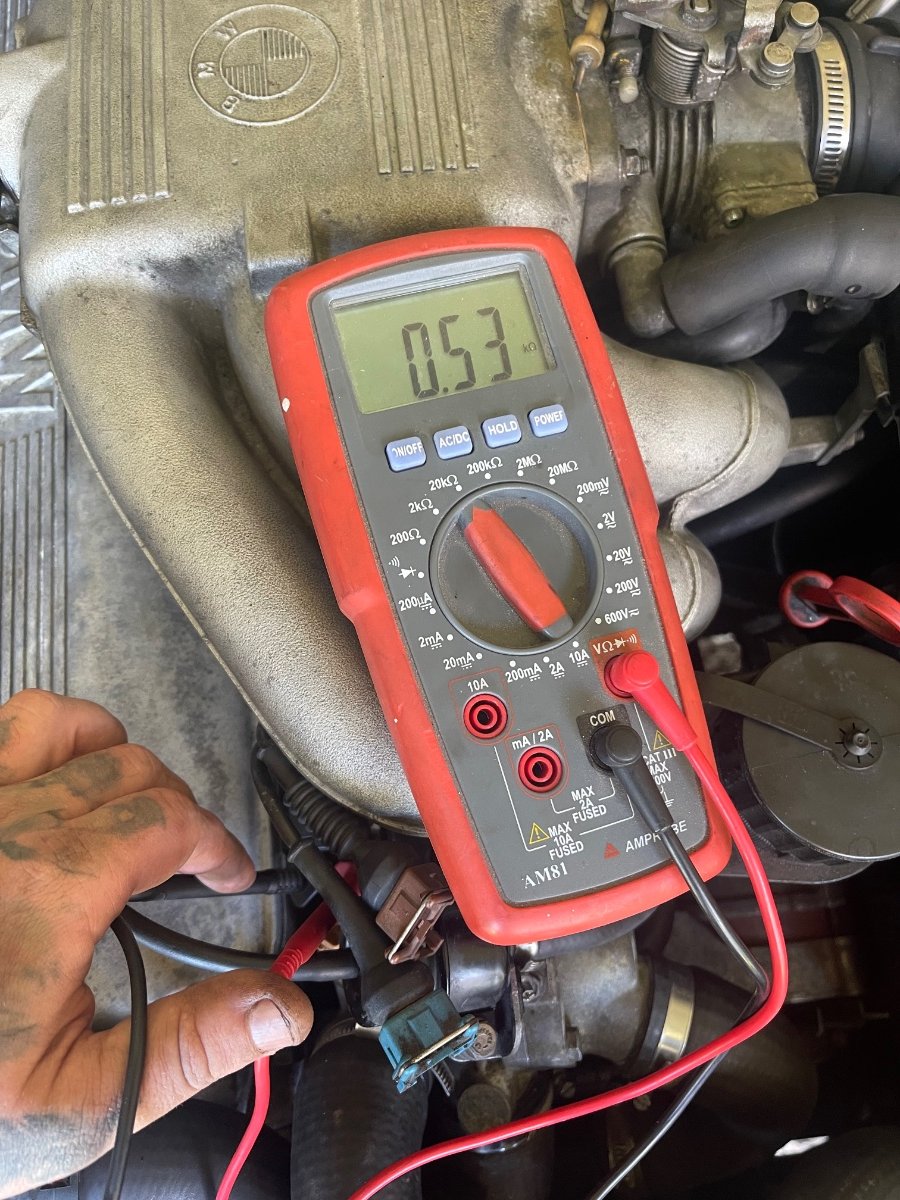

VB-E-3089 Geschrieben: 29. Juni 2025 Autor #14 Meldung Teilen Geschrieben: 29. Juni 2025 (bearbeitet) @vokuhila habe mir mal deinen einen großen Beitrag durchgelesen. Und bin dabei einige Punkte zu überprüfen bevor ich alles wieder zusammen baue… -Leerlaufregler funktioniert hörbar/sichtbar und hat einen Widerstand von ~29 Ohm. DK Schalter hat Durchgang von 1/2 und bei Vollgas 2/3 oder andersrum (kenne die Belegung nicht 1/2/3 wie herum das genommen wird) Spannung am kommenden Stecker 11 Volt. Hörbares Klacken höre ich leider nicht vom Schalter…. Blauer Temperaturfühler hat jetzt bei 20/25 grad 2,43 Ohm. Der OT Geber hat einen Abstand von 1,00 Millimetern saugen (gemessen mit Fühlerlehere) Falschluft ist auszuschließen alles aber auch alles abgesprüht (Bremsenreiniger/kalter Motor) -> Hosenrohr bläst noch etwas ab denke riss um Flexibelstück. anbei noch ein Video vom aktuellen Lauf Motor kalt. Er macht dieses wr wr wr wr wr…😂 schwer zu schreiben IMG_5910.mov IMG_5906.mov Bearbeitet: 29. Juni 2025 von VB-E-3089 Zusätzliches Video Zitieren Link zu diesem Kommentar https://e30-talk.com/topic/211409-unrunder-lauf-nach-wechsel-zylinderkopfdichtung/#findComment-1847309 Auf anderen Seiten teilen Weitere Optionen zum teilen...
vokuhila Geschrieben: 29. Juni 2025 #15 Meldung Teilen Geschrieben: 29. Juni 2025 am vor einer Stunde schrieb VB-E-3089: @vokuhila Blauer Temperaturfühler hat jetzt bei 20/25 grad 2,43 Ohm. mit 2,43 Ohm bei 20-25°C wäre der kaputt wenn es aber 2,43 kOhm wären, dann nicht Zitieren Brand Mauer Wagen Link zu diesem Kommentar https://e30-talk.com/topic/211409-unrunder-lauf-nach-wechsel-zylinderkopfdichtung/#findComment-1847313 Auf anderen Seiten teilen Weitere Optionen zum teilen...
VB-E-3089 Geschrieben: 29. Juni 2025 Autor #16 Meldung Teilen Geschrieben: 29. Juni 2025 (bearbeitet) am vor 11 Minuten schrieb vokuhila: mit 2,43 Ohm bei 20-25°C wäre der kaputt wenn es aber 2,43 kOhm wären, dann nicht Sry meinte ich. jetziger Wert im warmen zustand. ps. Habe mal den gaszug ausgehängt jetzt kann ich deutlich das klacken des mikroschalters hören vom DK Schalter Bearbeitet: 29. Juni 2025 von VB-E-3089 Zitieren Link zu diesem Kommentar https://e30-talk.com/topic/211409-unrunder-lauf-nach-wechsel-zylinderkopfdichtung/#findComment-1847314 Auf anderen Seiten teilen Weitere Optionen zum teilen...
vokuhila Geschrieben: 29. Juni 2025 #17 Meldung Teilen Geschrieben: 29. Juni 2025 (bearbeitet) am vor 32 Minuten schrieb VB-E-3089: Habe mal den gaszug ausgehängt jetzt kann ich deutlich das klacken des mikroschalters hören vom DK Schalter bedeutet diese Aussage im Gegenzug, dass der Schalter mit eingehängtem Gaszug nicht klackt ? dann wäre der Gaszug zu straff eingestellt sorry wenn ich bei Deinen Aussagen immer erst "nachbohren" muss, aber ich stehe nicht vorm Auto und kann nur das versuchen zu interpretieren was Du hier schreibst Bearbeitet: 29. Juni 2025 von vokuhila Zitieren Brand Mauer Wagen Link zu diesem Kommentar https://e30-talk.com/topic/211409-unrunder-lauf-nach-wechsel-zylinderkopfdichtung/#findComment-1847317 Auf anderen Seiten teilen Weitere Optionen zum teilen...

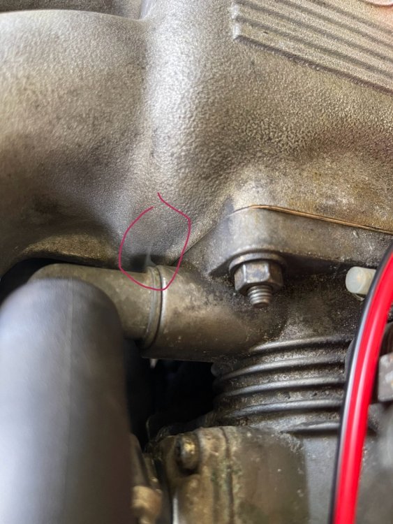

VB-E-3089 Geschrieben: 3. Juli 2025 Autor #25 Meldung Teilen Geschrieben: 3. Juli 2025 Update: habe jetzt ein Gerät mir geholt womit ich Nebel in den Ansaugtrakt drücken kann. soweit ist fast alles dich bis auf diese eine Stelle ganz leicht kommt nebenbei raus LLR kommt da an den metallanschluss ein O Ring oder sonstiges ? und unten kommt es raus ? Siehe Video obwohl der Flansch an Krümmer etwas abbläst schafft es der Rauch dort nicht raus. IMG_5934.mov Zitieren Link zu diesem Kommentar https://e30-talk.com/topic/211409-unrunder-lauf-nach-wechsel-zylinderkopfdichtung/#findComment-1847665 Auf anderen Seiten teilen Weitere Optionen zum teilen...
