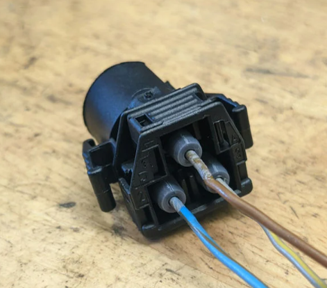

esgey Geschrieben: 11. Februar #28 Meldung Teilen Geschrieben: 11. Februar Der war noch lieferbar, ist aber ohne die Pins nutzlos. Am Temperaturschalter hätten die meisten auch gerne die abgewinkelte Variante dieses Steckers gehabt. Den als 3D Druck wäre mal nicht schlecht. Vorlage hätte ich da. Zitieren Aktuell suche ich: Lenkstockhebel aus Airbagfahrzeug mit BC2 oder Intensivreinigung Anbieten kann ich: Kabelsatz Sitzheizung, Kabelsatz E-Lüfter (Sonderwünsche möglich) Link zu diesem Kommentar https://e30-talk.com/topic/211399-abgewinkelter-stecker-f%C3%BCr-temperaturschalter-zusatzl%C3%BCfter/page/2/#findComment-1862057 Auf anderen Seiten teilen Weitere Optionen zum teilen...

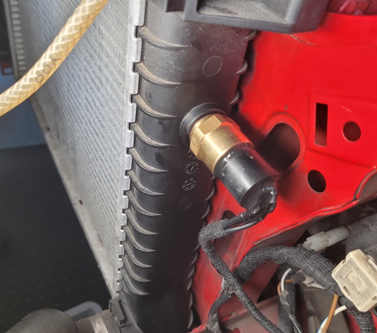

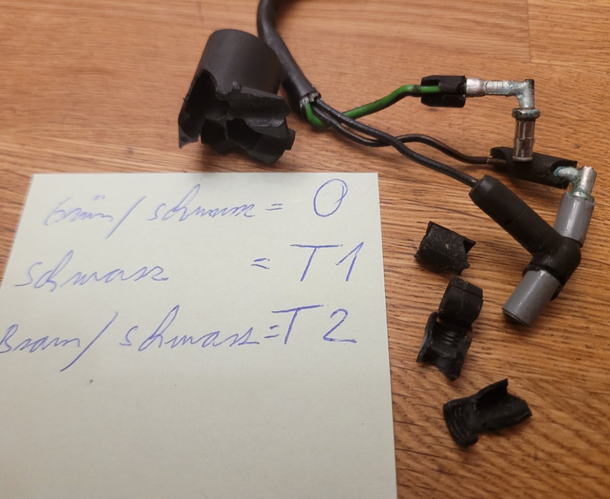

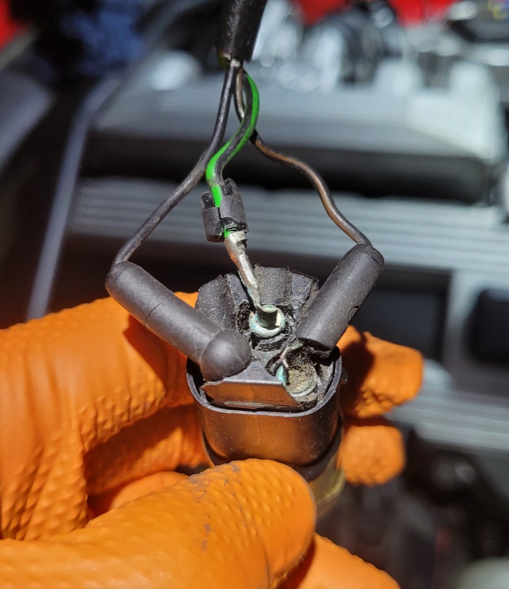

REXX Geschrieben: 28. März #30 Meldung Teilen Geschrieben: 28. März Habe es jetzt so gelöst. Die Winkelstecker mit Schrumpfschlauch isoliert, Schalter montier, Stecker rauf und dann mit Motorsilikon den Stecker voll gemacht. Einfach die Stecker drauf ist mir zu unsicher, die haben nicht viel Stecklänge, und werden nach mehrmaligem Stecken immer lockerer. Interessant wie aufwändig die orginalen Winkelstecker aufgebaut waren, Plastikhülse, Gummis usw....zerfällt halt einfach der Kram nach der Zeit. Die Stecker hatten min. 0.5mm Luft auf den Pins Beim nächsten mal würde ich das Steckersystem von @esgey verbauen 👍 Zitieren Link zu diesem Kommentar https://e30-talk.com/topic/211399-abgewinkelter-stecker-f%C3%BCr-temperaturschalter-zusatzl%C3%BCfter/page/2/#findComment-1864878 Auf anderen Seiten teilen Weitere Optionen zum teilen...
