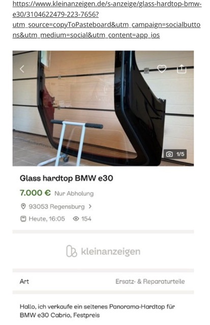

Scheineiliger Geschrieben: 12. Juni 2025 #3 Meldung Teilen Geschrieben: 12. Juni 2025 Neue Verdeckhaut und Spannbänder machen lassen. Alternativ: Zitieren Link zu diesem Kommentar https://e30-talk.com/topic/211375-verdeck/#findComment-1845992 Auf anderen Seiten teilen Weitere Optionen zum teilen...
