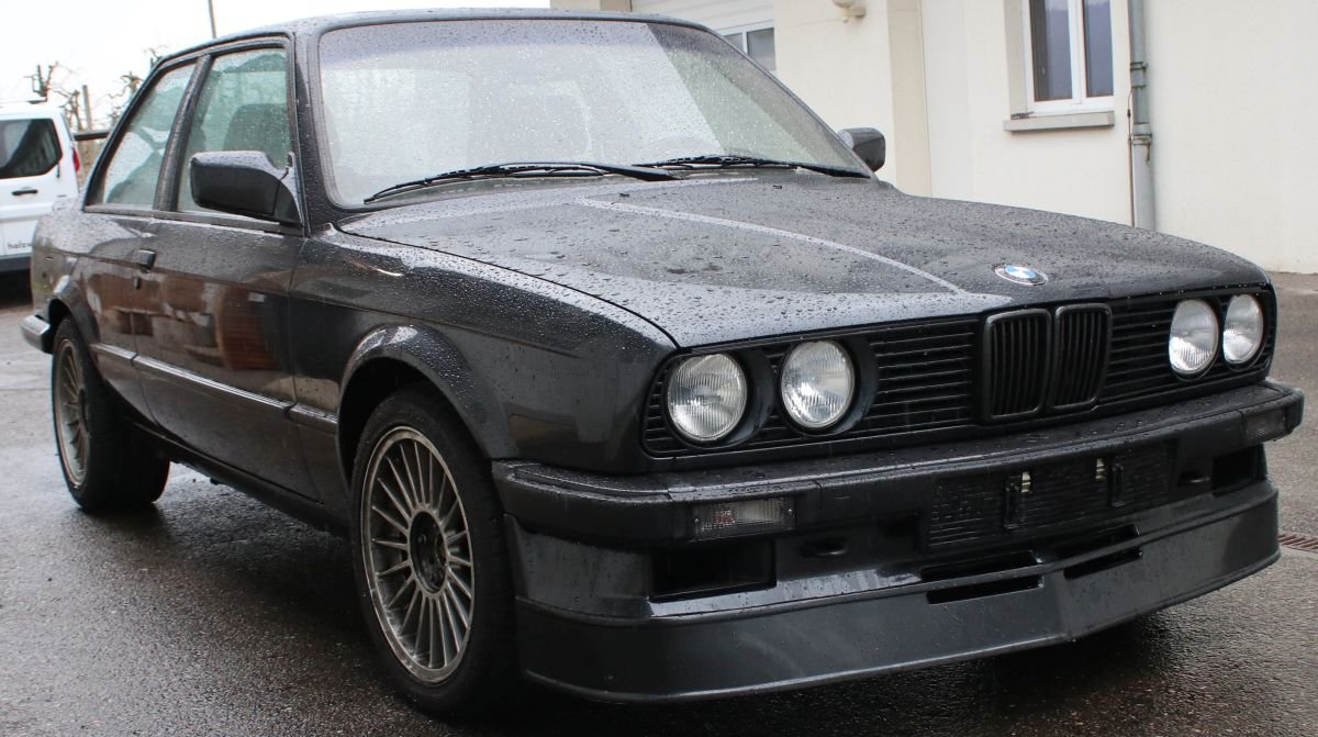

Beliebter Beitrag Höbber Geschrieben: 7. Juni 2025 Beliebter Beitrag #1 Meldung Teilen Geschrieben: 7. Juni 2025 (bearbeitet) Neben dem Leistungsverweigerer von eta habe ich ja noch nen E30, der etwas mehr Bumms hat. Diesen hier. Dick ist er aus meiner Sicht wirklich, nicht nur wegen dem Schneeschieber, sondern wegen dem M30 dahinter. Ich hatte den Kauf eines M30 lange rausgezögert, da ich mir nicht sicher war, ob sich sowas anständig fährt. Ich hatte Angst, dass das Ding so schlimm untersteuert, wie ein Alfa 75. Die haben zwar einen sehr angenehm zu fahrenden, und noch angenehmeren tönenden V6. Aber das Ding untersteuert grauenhaft, und liegt auch schlecht. So nen M30 ist mit offiziell 1280 kg auch nicht gerade ein Leichtgewicht. Irgendwann doch mal zugeschlagen, dann fast zwei Jahre gefahren, dabei auch mal noch die Pleuellager inkl. Kurbelwelle getauscht, Diff und Fahrwerk waren auch hinüber, danach war er eigentlich brauchbar. Aber irgendwie habe ich das Interesse an ihm verloren, sodass ich in abgestellt habe. Dieses Jahr dann gefunden, dass ich zu alt für leistungslose Autos bin, und ich ihn mal wieder fahren sollte. Natürlich sprang er nicht mehr an. Benzinpumpen waren flach. Die alten mal losgemacht. Da ich vom eta noch einen Satz etwa einjährige Pumpen hatte, kamen die rein. Klar hätte man gleich auf eine einzige Pumpe im Tank umbauen können, aber da die Schläuche ja eh nicht mehr die besten sind, hätte ich den Schlauch zwischen den beiden Pumpen ersetzen müssen. Dazu muss der Tank runter. Wäre deutlich mehr Aufwand gewesen, deswegen erst mal so, wenn das Zeug ja eh schon rumliegt und sonst keine Verwendung mehr hat. Aus irgendeinem Grund habe ich beim Wechsel auch die Benzinleitungshalter gelöst, warum auch immer. Dabei muss ich mehr als eine Schraube rausbohren. Dann einen Gewindestift eingeklebt. Ich wollte schliesslich nicht noch eine Baustelle auftun, sondern endlich mal wieder fahren. Ne Baustelle hatte das Fahrzeug noch, der Kühler. Wie man sieht inkontinent. Und zwar so gut wie überall. Kühler ausbauen ist auf Grund des M30 nicht ganz so schnell gemacht, Verteiler und Wapu müssen weg, dann geht es gerade so. Neu gibt es den Kühler nicht mehr, also reparieren lassen. Nach ein paar Wochen war er repariert zurück. Damit wäre der Dicke eigentlich startklar gewesen. Er lief eigentlich ganz gut, aber nach 17 Jahren rumgestehe mit altem Sprit finde ich, darf man die Einspritzdüsen schon mal ultraschallen. Der Ausbau geht am M30 ja auch deutlich besser als am M20. Die Düsen habe ich am Korb festgemacht, damit kein Wasser reinläuft. Schliesslich ist das Wasser nicht frisch aufgesetzt, sondern hat schon einiges hinter sich. Und was soll ich sagen? So sauber wie mit den gereinigten Düsen ist er noch nie gelaufen. Dumm war nur, dass er anfing unter Last komische Geräusche zu machen. Wie sich herausgestellt hat, hat er geklopft wie blöd. Altes Superplus verliert also definitiv and klopffestigkeit. 70 l Sprit reingefüllt, Problem gelöst! Sonst noch Wehwehchen? Oja, aber alles Sachen, die er schon beim Kauf hatte. Dazu aber später mehr. Bearbeitet: 7. Juni 2025 von Höbber Zitieren Verkaufe Repro-Bremsscheiben ø296x25 passend für den Alpina B6, VergleichsNr. 3411130. Link zu diesem Kommentar https://e30-talk.com/topic/211354-den-dicken-auch-mal-wieder-zulassen/ Auf anderen Seiten teilen Weitere Optionen zum teilen...

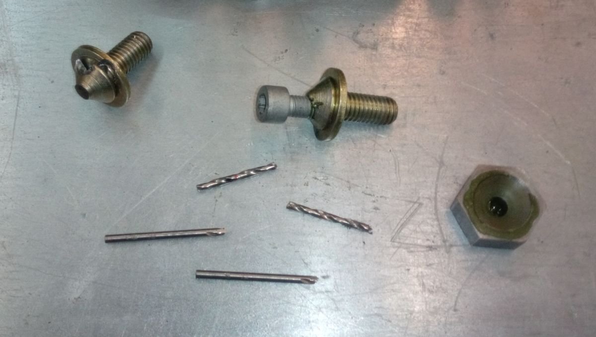

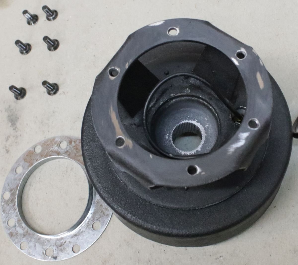

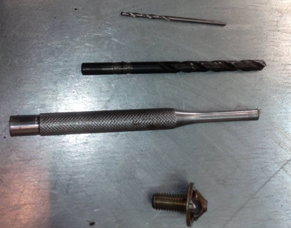

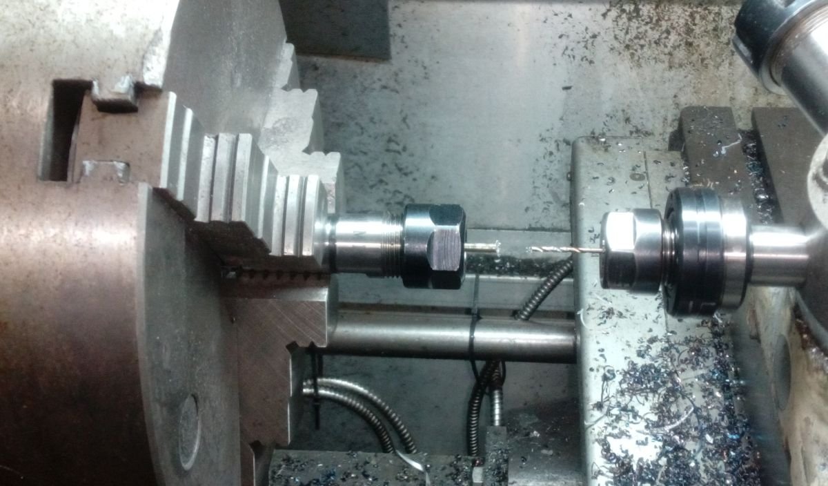

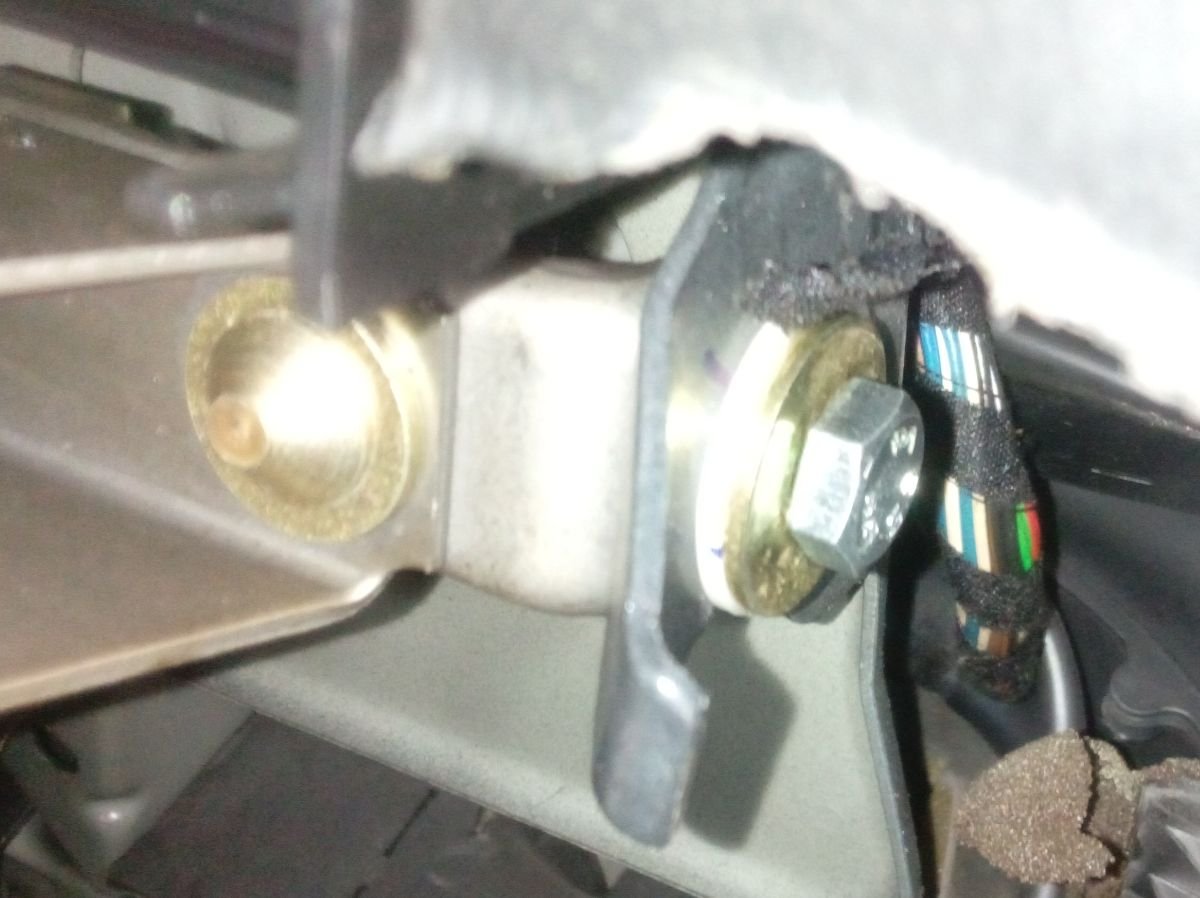

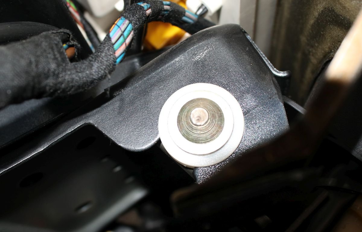

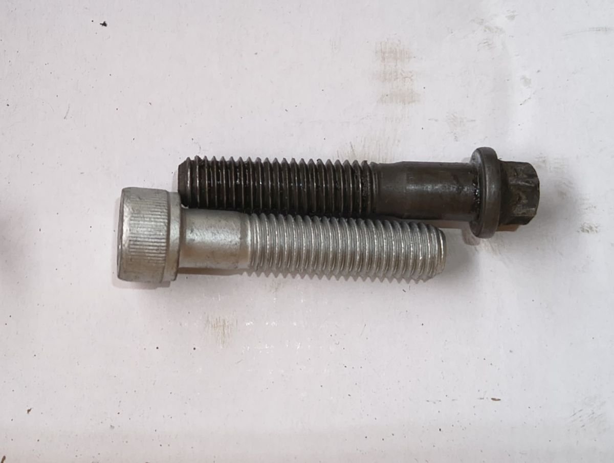

Höbber Geschrieben: 8. Juni 2025 Autor #4 Meldung Teilen Geschrieben: 8. Juni 2025 (bearbeitet) Was mich auch schon vor Jahren genervt hatte: Die Lenksäule war locker. Ja, nicht das Lenkrad, sondern die Abreissschrauben. Die Scheibe darunter konnte man frei drehen. Wirklich Lust, das ganze Armaturenbrett auszubauen, hatte ich nicht. Links kam ich axial mit der Bohrmaschine gut ran, also mal angefangen, etwas zu bohren. Danach mit nem Fünfer Bohrer, um ein M6 reinzuschneiden. Rechts kam ich nur radial ran, also seitwärtsgebohrt, bis ich da mit den Durchschlag die Schraube rausdrehen konnte. Zuerst hatte ich noch versucht, auf die Schrauben einen Sechskant zu kleben. Mit den anaeroben Metallklebern ging das aber nicht, Spalt wohl deutlich zu gross, aber egal, draussen ist draussen. Dass dabei auch ein paar Bohrer drauf gingen ist ja klar. Da ich nicht auf neue Abreissschrauben warten wollte, habe ich halt normale reingemacht. Nachdem ich das fertig hatte, fiel mir noch ein, dass am KI nochmal zwei Sachen nicht funktionierten. 1. Die SI Anzeige machte keinen Mucks 2. Die Ladekontrolllampe ging nie an. KI ausgebaut, erstmal nach der SI-Platine geschaut: Wie kann man so dämlich sein, den Jumper nicht auf die richtige Position zu setzen? Mir war's recht, dadurch hatten die Batterien noch über 3V Spannung und mussten nicht ausgetauscht werden. Eigentlich wollte ich die Lampe für die Ladekontrolle austauschen. Ein Bestromen zeigte aber, dass das Ding einwandfrei lief. Was nun? Erstmal schauen, ob vom Stecker (blau) überhaupt Durchgang zur Lampe vorhanden ist. War nicht der Fall. Aus der Not die Kontakte am Lampensockel etwas mehr vorgespannt, ein paar Mal rein und raus, tada, Durchgang ist vorhanden. Auf dem Bild sieht man rechts unten die Pinbelegung für die Ladekontrollampe. Soweit so gut, also das Ding wieder in's Auto gesetzt. Dann nochmal scharf nachgedacht. Wie funktioniert denn die SI-Anzeige? Muss das nicht was leuchten? Und wie soll was leuchten, wenn keine LED da sind? Stimmt, bei der Karre hat jemand nicht die LED wie beim eta ausgelötet, sondern die ganze Platine ausgebaut. Der Dicke ist war ein VFL, aber er hat bereits die neuere Anzeige. Und von denen habe ich noch einige KIs am Lager, also das erste aufgemacht. Mist, auch keine Platine drin. Zweites? Treffer. Also rein damit. Was war noch? Achja, die Hupe tat nur ab und an ihren Dienst. In Verdacht hatte ich den Schalter. Der hat aber 1A Kontakt gemacht. Weiter im Pfad gemessen, 12V lagen an, daran kann es also nicht liegen. Aber was war mit der Masse? Nicht wirklich vorhanden. Also Lenkrad ab und am Adapter hier und da was blank geschliffen. Hupt! Wunderbar, dann sind die kleinen Problemchen mal vorerst behoben. Aber Höbber wär nicht Höbber, wenn weiteres folgen würde. Dazu aber auch später mehr. Bearbeitet: 8. Juni 2025 von Höbber Zitieren Verkaufe Repro-Bremsscheiben ø296x25 passend für den Alpina B6, VergleichsNr. 3411130. Link zu diesem Kommentar https://e30-talk.com/topic/211354-den-dicken-auch-mal-wieder-zulassen/#findComment-1845603 Auf anderen Seiten teilen Weitere Optionen zum teilen...
cabriolet Geschrieben: 8. Juni 2025 #5 Meldung Teilen Geschrieben: 8. Juni 2025 Bei den Abreissschrauben hast du dir vielleicht zu viel Arbeit gemacht: Wenn die sich schon von selber soweit gelockert haben, dass sie keinen Druck mehr auf ihre Scheibe ausüben, kannst du die meistens mit bloßen Fingern herausdrehen. Aber eben "vielleicht" und "meistens", ich war ja nicht dabei. Wenn ich das hier so sehe, vermisse ich meinen M30B35 auch ein bisschen. Gruß Markus Zitieren Link zu diesem Kommentar https://e30-talk.com/topic/211354-den-dicken-auch-mal-wieder-zulassen/#findComment-1845619 Auf anderen Seiten teilen Weitere Optionen zum teilen...
Janosch Geschrieben: 9. Juni 2025 #6 Meldung Teilen Geschrieben: 9. Juni 2025 am vor 10 Stunden schrieb cabriolet: Bei den Abreissschrauben hast du dir vielleicht zu viel Arbeit gemacht: Wenn die sich schon von selber soweit gelockert haben, dass sie keinen Druck mehr auf ihre Scheibe ausüben, kannst du die meistens mit bloßen Fingern herausdrehen. Oder mit dem Dremel einen Schlitz reinfräsen und dann mit der Ratsche und einer Schlitzschraubendreher Nuss rausdrehen. Zitieren Das Leben ist wie ein Spiel: Mal verliert man und mal gewinnen die Anderen! Link zu diesem Kommentar https://e30-talk.com/topic/211354-den-dicken-auch-mal-wieder-zulassen/#findComment-1845636 Auf anderen Seiten teilen Weitere Optionen zum teilen...

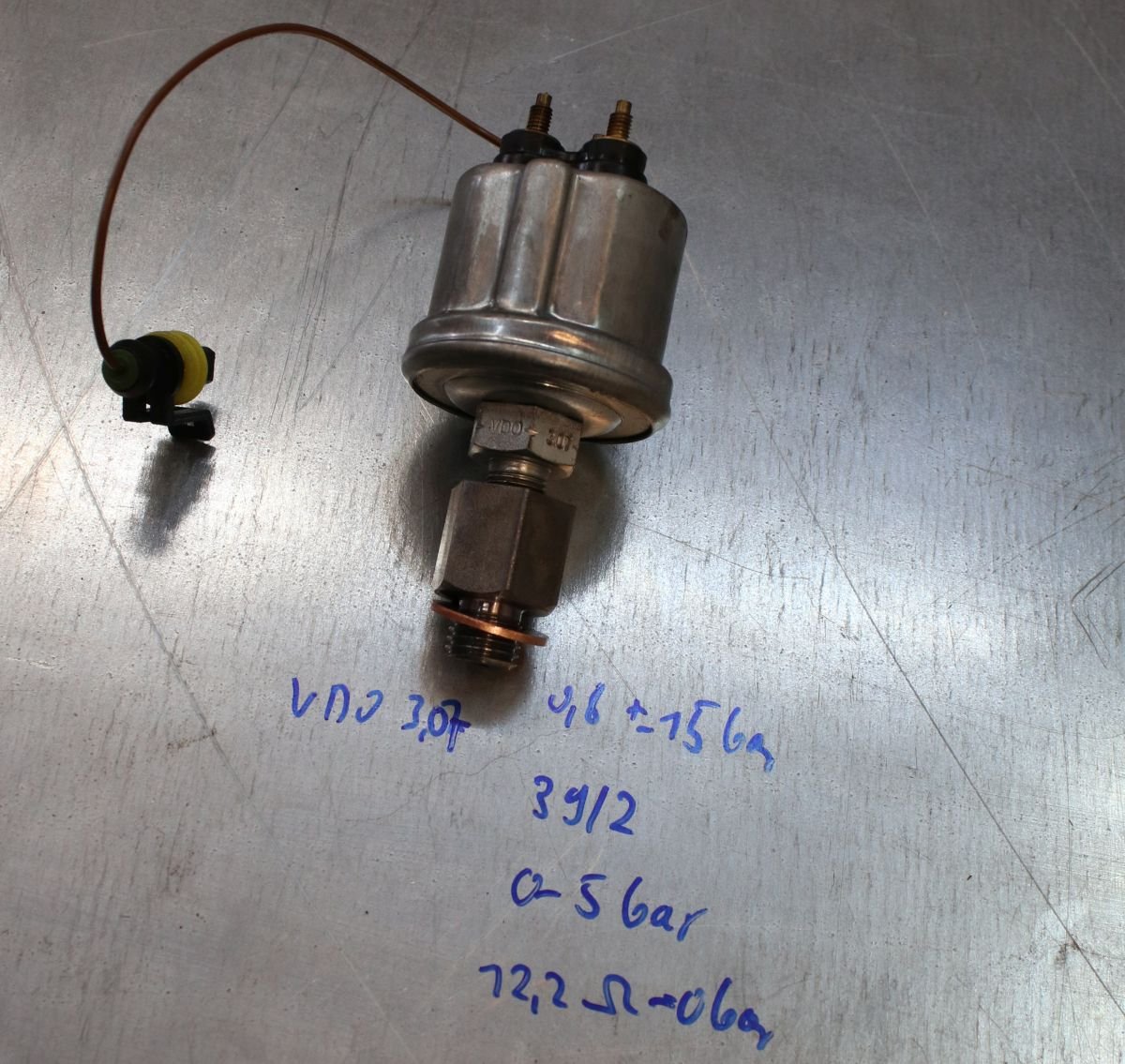

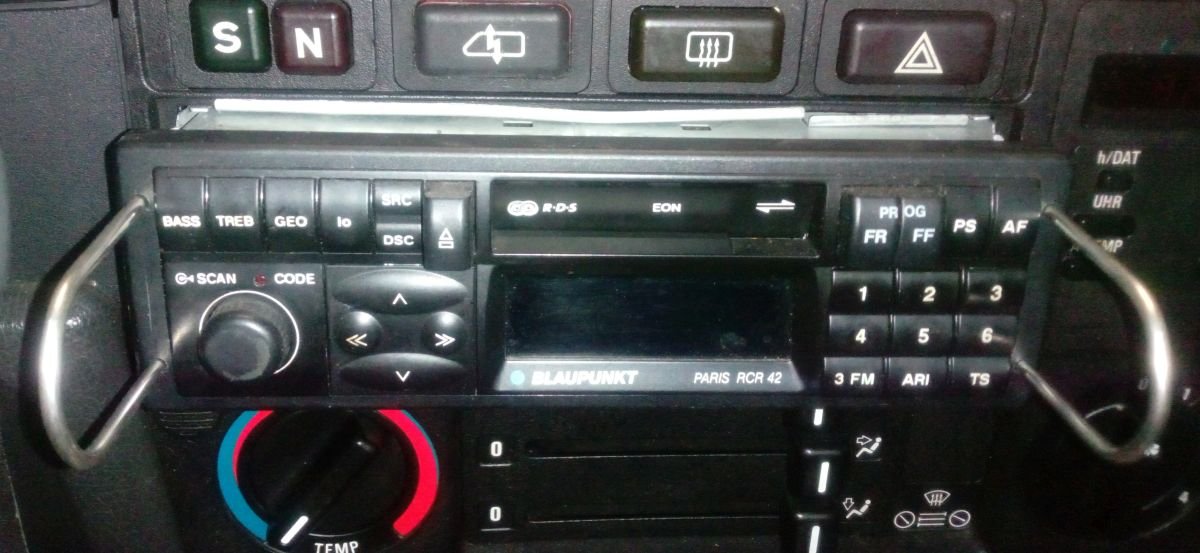

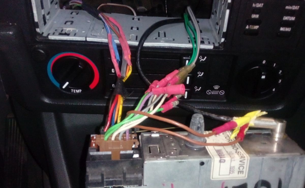

Höbber Geschrieben: 24. Juni 2025 Autor #7 Meldung Teilen Geschrieben: 24. Juni 2025 (bearbeitet) am Am 8.6.2025 um 23:23 schrieb cabriolet: Bei den Abreissschrauben hast du dir vielleicht zu viel Arbeit gemacht: Das hatte ich zuerst probiert. Ging nicht. Aber egal, gelöst ist gelöst. Weiter ging es mit einem nicht so wichtigen Thema, Radio. Es muss ein DAB+ Radio rein, weil mit UKW ist ja bald Schluss. Also altes raus. Wer das Ding haben will, kann es gerne bei mir abholen kommen, sonst landet es im Schrott. Da ich eh noch eine automatische Antenne einbauen wollte und dafür noch die Plus- und Steuerleitungen legen musste, wollte ich mal nachschauen, warum ich bis jetzt vorne so wenig hörte. Achso, da sind ja keine Lautsprecher drin! Kein Wunder höre ich nichts. Nicht mal Kabel sind drin. Die auf dem Bild sichtbaren gehen zum Spiegeldreieck, aber nicht zu Radio. Ersteres war natürlich nur mit Bitumenband angeklebt und hält jetzt nicht mehr. Mal 13er Lautsprecher bestellt. Das grün-gelbe Zeug auf dem Bild ist übrigens Fett, ich hab es wohl mit der Hohlraumkonservierung etwas übertrieben. Sieht man auch bei der Antenne. Ausgebaut. Wichtig war mir bei der neuen, dass sich schwarz ist. Doch nun zum Kabelverlegen. Vorne am SA Stecker mit 2.5 mm2 abgegriffen, wie das vorgesehen ist. Der passende Crimp ist ein 0.140 Mate-N-Lock von AMP. Dummerweise gibt es davon aber kein Steckergehäuse, das muss selbst gedruckt werden. File findet man irgendwo im Netz. Beim nächsten Mal drucken muss ich unbedingt daran denken, das mitdrucken zu lassen, sonst bleibt das Klebeband ewig dran. Kabel nach hinten verlegen geht ganz gut, man muss nur das halbe Auto auseinandernehmen. Am Radio dann noch die Kabel direkt an die beiden Iso Stecker crimpen. Zur der Zeit hatte ich vorne noch keine Lautsprecher und auch das verdrillte Kabel war noch nicht hier. Aber für einen ersten Test musste es reichen, zumindest für UKW. DAB+ wollte mit dem Billigsplitter nicht. Da ist aber schon ein aktiver von Blaupunkt bestellt. Bearbeitet: 24. Juni 2025 von Höbber Zitieren Verkaufe Repro-Bremsscheiben ø296x25 passend für den Alpina B6, VergleichsNr. 3411130. Link zu diesem Kommentar https://e30-talk.com/topic/211354-den-dicken-auch-mal-wieder-zulassen/#findComment-1846983 Auf anderen Seiten teilen Weitere Optionen zum teilen...

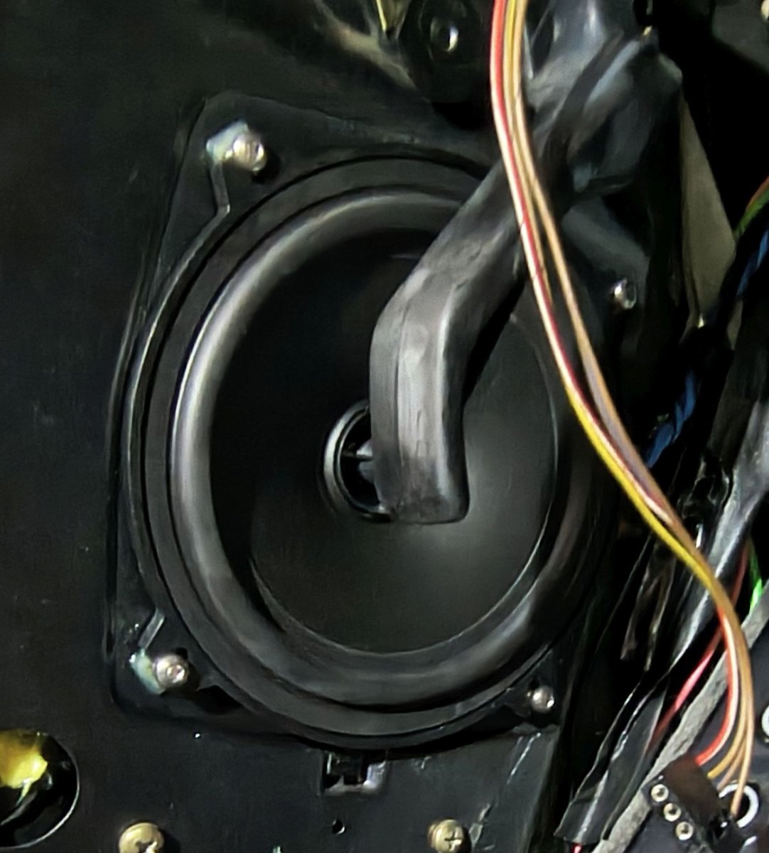

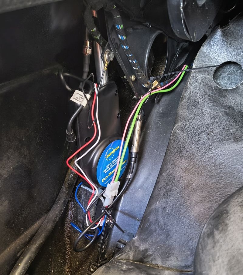

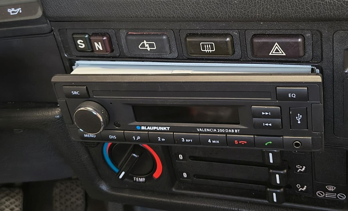

Höbber Geschrieben: 28. Juni 2025 Autor #8 Meldung Teilen Geschrieben: 28. Juni 2025 (bearbeitet) Mittlerweile kam der Blaupunkt Splitter an, nennt sich DAB-S-22A. Das A steht für aktiv. Und der funktioniert sogar. Rauschabstand wäre für Home Hifi eine Katastrophe, für's Auto dürfte es aber nicht stören. Dynamik scheint mir sogar etwas besser. Besser ist auch der Empfang, zumindest im Vergleich zum eta mit dem gleichen Radio und einer extra DAB+ Antenne am Seitenfenster. Getestet habe ich den Splitter direkt hinter dem Radio, also dort, wo er nicht hingehört. Das Ding gehört direkt an die Antenne, Saft ist ja bereits verlegt. Aber wenn ich schon was mache, dann muss auch das Kabel zwischen Splitter und Antenne neu. Das alte links im Bild ist viel zu lang. Das alles irgendwie festgetüdelt. Zusätzlich noch ein 4 m langes SMB Kabel verlegt, in der Hoffnung es ist lang genug. (Wer noch ein 5m braucht, das hätte ich liegen...) Das Zeug halbwegs verbaut und dann gefunden, dass 4 m reichen. Also alle Abdeckungen montiert. Dann rausgefunden, dass der Steckplatz an Radio aber genau rechts ist, was dann genau nicht gepasst hat. Ich durfte also alle Verkleidungen wieder abnehmen und ein Stückchen nachziehen. Und nun passt es! Bei der Gelegenheit auch noch vorne 13er montiert. Habe die Axton gekauft, weil der Höchtöner nicht vorsteht. Ob die gut sind? Wenn juckts, für richtigen Sound sorgt der M30. Wie man sieht, hätte der Korb noch etwas grösser sein können. 1 m Lautsprecherkabel ist im übrigen auch etwas zu kurz. Fragt nicht, warum ich das weiss. Bearbeitet: 28. Juni 2025 von Höbber Zitieren Verkaufe Repro-Bremsscheiben ø296x25 passend für den Alpina B6, VergleichsNr. 3411130. Link zu diesem Kommentar https://e30-talk.com/topic/211354-den-dicken-auch-mal-wieder-zulassen/#findComment-1847288 Auf anderen Seiten teilen Weitere Optionen zum teilen...

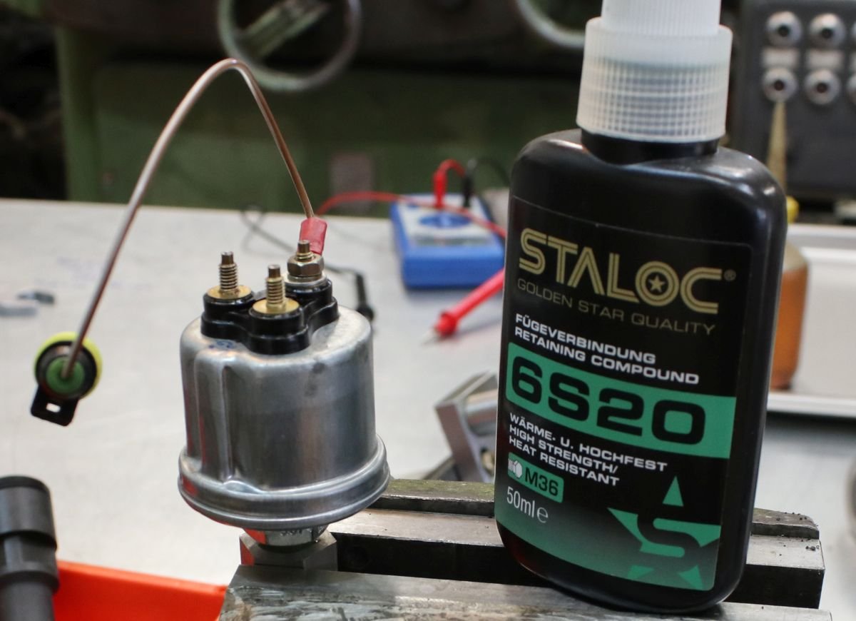

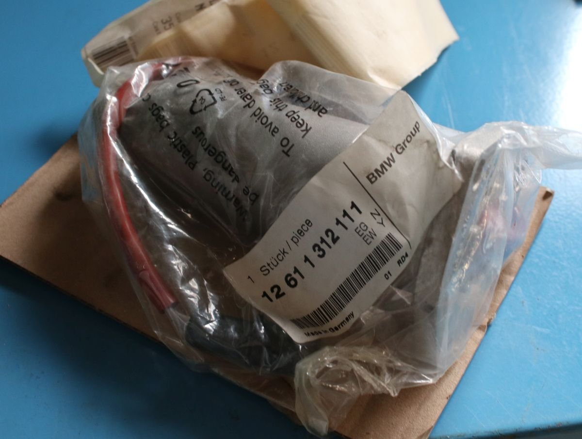

Höbber Geschrieben: 29. Juni 2025 Autor #9 Meldung Teilen Geschrieben: 29. Juni 2025 Aktuell hat der Dicke noch drei Leiden. Eigentlich dachte ich, dass die eine auf dem Boden sichtbare Inkontinenz vom eta (Öldruckschalter) kommt, aber seit der letzten Inspektion bin ich nun sicher, dass er noch drei Leiden hat: - Knacken in der Lenkung - Tank immer noch, oder besser, wieder undicht - Gewinde der Ölablassschraube vermurkst und damit undicht. Die Problemchen hatte er vor der Einlagerung nicht, aber irgendwas ist nach 17 Jahren ja immer. Ein Bekannter war so freundlich und hat mal mit einem Stethoskop beim Lenken hingehört. Er sagt, dass es definitiv das Lenkgetriebe sei, das müsste man nachstellen. Aber erst würde er mal die Faltenbälge abmachen und nachsehen, ob da noch fett drin ist. Da ich kein Lenkspiel feststellen kann, war ich skeptisch, ob ein Nachstellen überhaupt nötig ist und was bringen würde. Deswegen, und weil es viel einfacher ist, mal einen Faltenbald gelöst. Ok, fettiger Rost vorhanden, aber freies Fett zur Schmierung ist Mangelware. Gleich mal was draufgedrückt, sogar an die Zahnstange habe ich gedacht, wenn dort auch nur spärlich, da ich nicht so gut hinkam. Sieht ja schon besser aus. Wenn es nicht hilft, gibts halt neue Gelenke. Faltenbalg auch auf der anderen Seite wieder aufgezogen und mal wieder gespart. Ne Schelle ist mir zu schwer, das muss auch mit nem Kabelbinder gehen. Probefahrt war positiv, das Knacken ist weg! Für die Ölablassschraube habe ich bein gelben Mann mal ein M13x1.5 Kit bestellt. Ich hoffe, ich setze den Gebo dann auch sauber an, damit die Sache auch rechtwinklig wird und dicht werden kann. Schade, dass ich erst vor kurzen einen Ölwechsel gemacht habe. Oder soll ich noch ein paar Tausend km warten? Warten muss ich definitv beim Tank. Dort ist der Anschluss zum Geber undicht. Zumindest gehe ich davon aus, da der O-ring der Pumpe erst kürzlich ersetzt wurde. Die Dichtung hatte ich mir zwar schon mal besorgt, aber im Moment kann ich da nicht ran, erst muss ich noch ca. 20l Sprit verfahren, sonst läuft alles über. Der Zusatztank ist ja höher, der muss leer sein. Zitieren Verkaufe Repro-Bremsscheiben ø296x25 passend für den Alpina B6, VergleichsNr. 3411130. Link zu diesem Kommentar https://e30-talk.com/topic/211354-den-dicken-auch-mal-wieder-zulassen/#findComment-1847303 Auf anderen Seiten teilen Weitere Optionen zum teilen...
cabriolet Geschrieben: 29. Juni 2025 #10 Meldung Teilen Geschrieben: 29. Juni 2025 Ist der Haupt-Tank noch original? Dann hat der eine Ablass-Schraube (vor dem rechten Hinterrad). Beim Motoröl wäre ich der Sparfuchs: Um die Ablass-Schraube herum gründlich saubermachen, in eine wirklich saubere Wanne ablassen, Wanne dann abdecken, dass nix hineinfällt. Und nach erfolgter Reparatur wieder ´rein in den Motor. Gruß Markus Zitieren Link zu diesem Kommentar https://e30-talk.com/topic/211354-den-dicken-auch-mal-wieder-zulassen/#findComment-1847308 Auf anderen Seiten teilen Weitere Optionen zum teilen...
Höbber Geschrieben: 29. Juni 2025 Autor #11 Meldung Teilen Geschrieben: 29. Juni 2025 Ja, der Tank ist noch original, sprich er hat die Ablassschraube. Aber einfach nochmal 200 km fahren ist weniger Arbeit Ich werde wohl den Ölniveaugeber rausnehmen, dann sollte ich in etwa zu Ablassschraube sehen und so versuchen können, die Späne wieder rauszukriegen. Wenn ich sehe, dass andere in nem Werbefilm einfach das Gewinde in ner Stahlwanne grösser schneiden und gut ist, dann ist mein Pfusch gerade Highend. Ich berichte, sobald ich soweit bin. Zitieren Verkaufe Repro-Bremsscheiben ø296x25 passend für den Alpina B6, VergleichsNr. 3411130. Link zu diesem Kommentar https://e30-talk.com/topic/211354-den-dicken-auch-mal-wieder-zulassen/#findComment-1847350 Auf anderen Seiten teilen Weitere Optionen zum teilen...

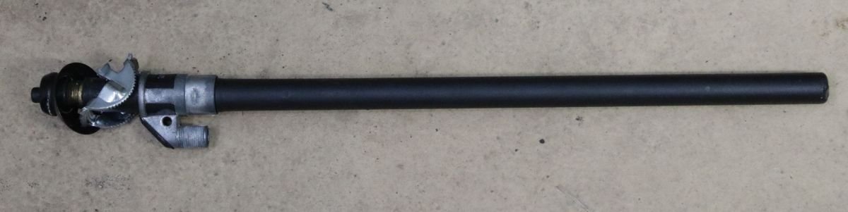

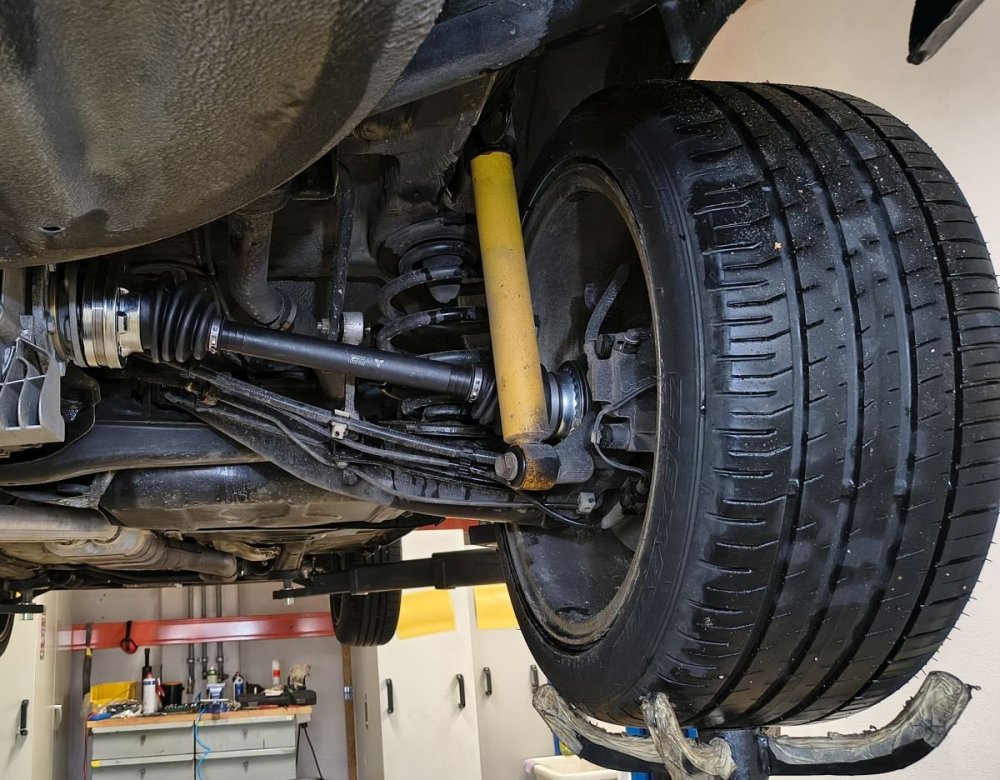

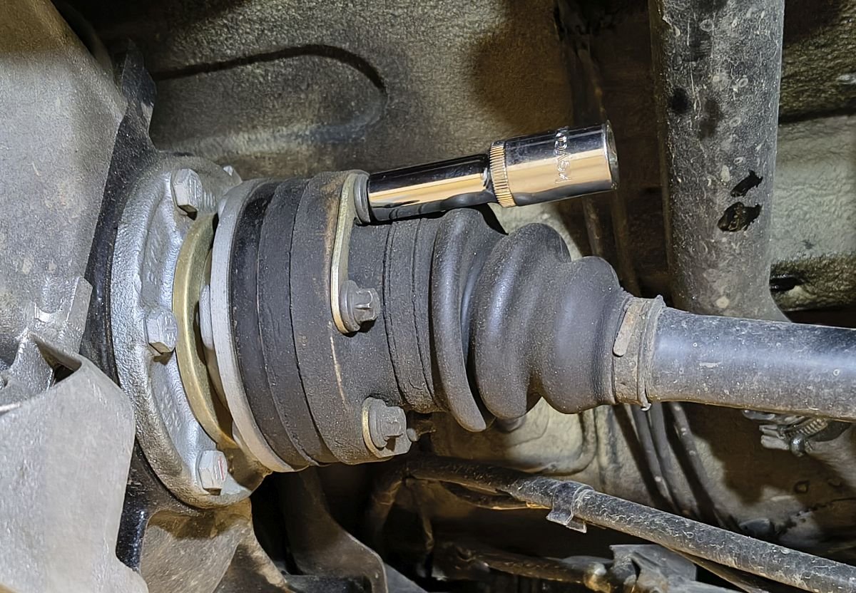

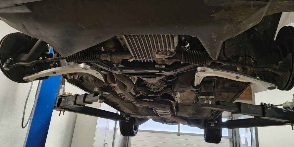

Höbber Geschrieben: 20. Juli 2025 Autor #12 Meldung Teilen Geschrieben: 20. Juli 2025 (bearbeitet) Nachdem der Eta endlich wieder läuft, konnte ich mich mal wieder ausgiebig um den Dicken kümmern. Leider war die Schnell-Schnell-Aktion mit der Lenkung nicht von Erfolg gekrönt. Die Lenkung muss raus. Im Lager habe ich noch was gefunden. Das war rund 20 Jahre eingebaut und lag dann 15 Jahre rum, müsste nach so langer Zeit ja eigentlich wieder Neuzustand sein. Naja, so schlecht ist das Dingens nicht. Ein Faltenbalg durch die Lagerung eingeschnitten, drunter kommt aber immerhin noch Fett und nicht nur Rostbrösel wie bei der anderen hervor. Bischen sauber gemacht und neu gefettet. Glücklicherweise hatte ich noch einen neuen Balg da, den natürlich gleich montiert. Die andere Seite ist nicht mehr so frisch, aber erstmal muss es reichen. Hätte ich erwarten können, dass das Ding nicht mehr Neuzustand ist, hätte ich auch noch neue Spurstangen gekauft. Die sind aber mittlerweile bestellt, mache ich die Arbeit dann halt doppelt, aber mich hat das Knacken so gestört, da musste ich was machen. Die Spurstangen und das Kreuzgelenk habe ich am Tag davor schon mal mit Rostlöser geflutet. Bei der Spurstange hat es gut geholfen, beim Kreuzgelenk nicht wirklich, das Ding war fest. Das muss von der Welle abgedrückt werden. wie froh war ich, dass einer meiner Abdrücker genau reinpasst. Zumindest konnte ich so das Gelenk ca. 1 mm weit abdrücken, dann stand der Abzieher an. Also mal ein Druckstück gesucht, und weitergemacht. Nachdem ich dann drei Druckstücke kombiniert hatte, war das Ding ab. Ich hatte schon Bammel, wie das beim eingebauten Lenkgetriebe funktionieren soll. Um dem in Zukunft vorzubeugen, allen Rost von der Verzahnung gekratzt. Glücklicherweise waren meine Sorgen unbegründet und das von mir damals verbaute Lenkgetriebe kam problemlos raus. Interessant ist der Unterschied zwischen ausgebautem 83er und das neu verbaute 87/88er Getriebe. Das ist deutlich massiver. Noch fürs Protokoll. Eingebaut hatte ich 0.5° Nachspur, mit rund einer halben Umdrehung der Lenkstange wurde das dann zu Null. Und ja, das Knacken ist nun definitv weg, ich habe sogar das Gefühl, dass die Lenkkräfte niedriger geworden sind. Nächste Sache: Temperaturgeber am Diff. Da wusste ich, dass ich nen falschen reingebaut hatte. Den Adapter hatte ich schon vor Monaten gemacht. Ich wollte aber das Diff erst mal noch einfahren, und dann ein Ölwechsel machen. Positiv: Die Sache passte, auch wenn es nicht gerade professionell aussieht. Negativ: Das Difföl sah nicht gut aus, da muss ich wohl im Winter nochmal ran. Was mich auch schon seit Jahren genervt hatte, war das Klackern der Ventile von Zylinder 1. Ich dachte eigentlich, es sei nur ein Kipphebel, aber beim letzten Versuch das Ventispiel einzustellen kam raus, dass es beide sind, die viel zu viel Spiel hatten. Dort löst sich irgendwie der Exzenter. Ein erster Versuch mit einer Nordlockscheibe brachte keinen Erfolg. Im Nachhein auch klar, dass das nichts werden konnte. Solange sich die Mutter nicht losdreht, besteht das Problem nicht bei der Schraubverbindung. Das Problem ist die Haftung des Exzenters. Dort muss angesetzt werden. Doch wie? Sandstrahlen wäre eine Möglichkeit, die Oberläche griffiger zu kriegen. Da müsste ich aber wieder die Mantelfläche abdecken, was mir zu viel Aufwand ist. Aber die Fräsmaschine muss ja auch mal wieder benutzt werden. Glücklicherweise sogar einen Hartfräser D1.0 am Lager gehabt. Und ab der Fisch! Tja, wäre man fähig richtig zu programieren, dann wäre das Muster auch zentrisch zum Loch und nicht zum Umfang geworden. Egal, rein damit. Ich bin gespannt, wie lange der Motor nur ruhig bleibt. Weiter im nächsten Beitrag. Bearbeitet: 20. Juli 2025 von Höbber Zitieren Verkaufe Repro-Bremsscheiben ø296x25 passend für den Alpina B6, VergleichsNr. 3411130. Link zu diesem Kommentar https://e30-talk.com/topic/211354-den-dicken-auch-mal-wieder-zulassen/#findComment-1849043 Auf anderen Seiten teilen Weitere Optionen zum teilen...

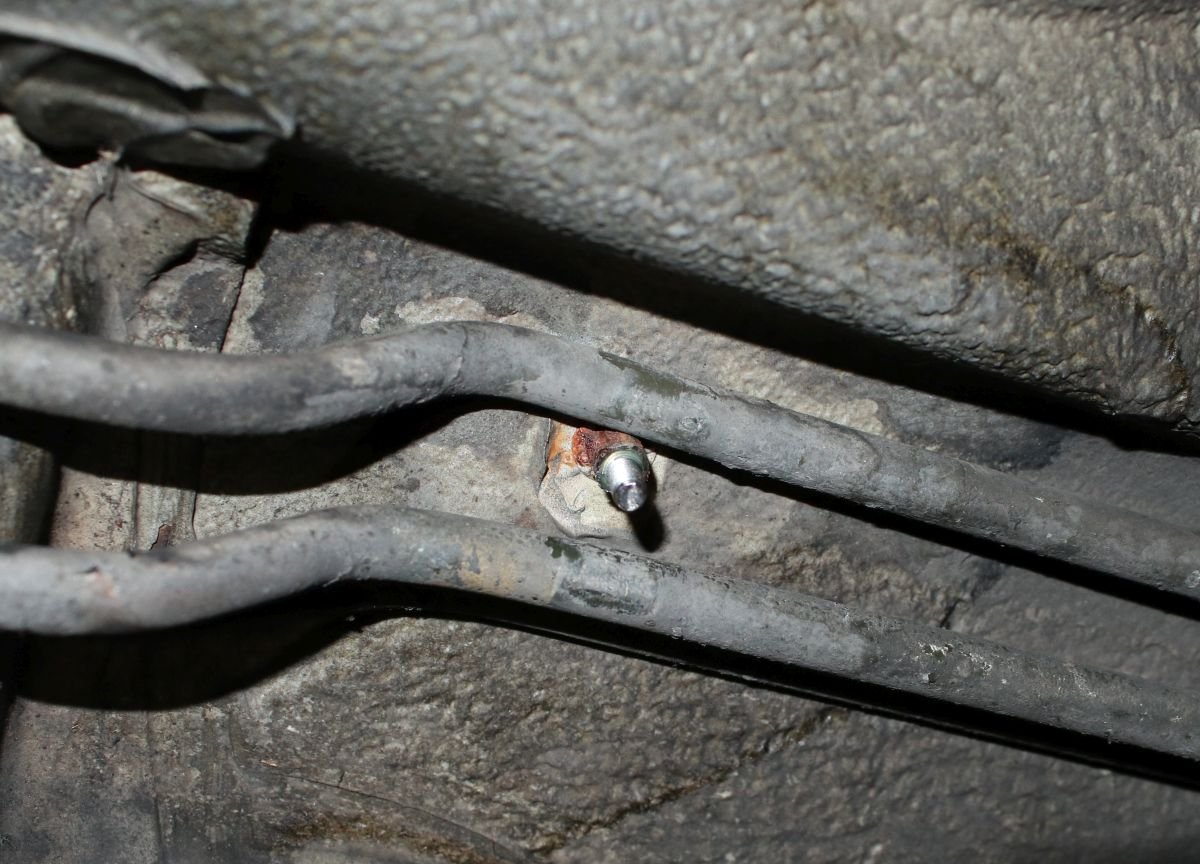

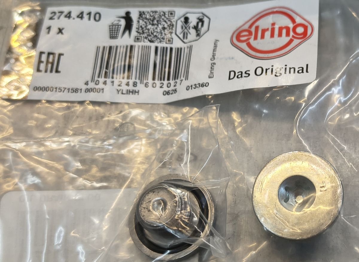

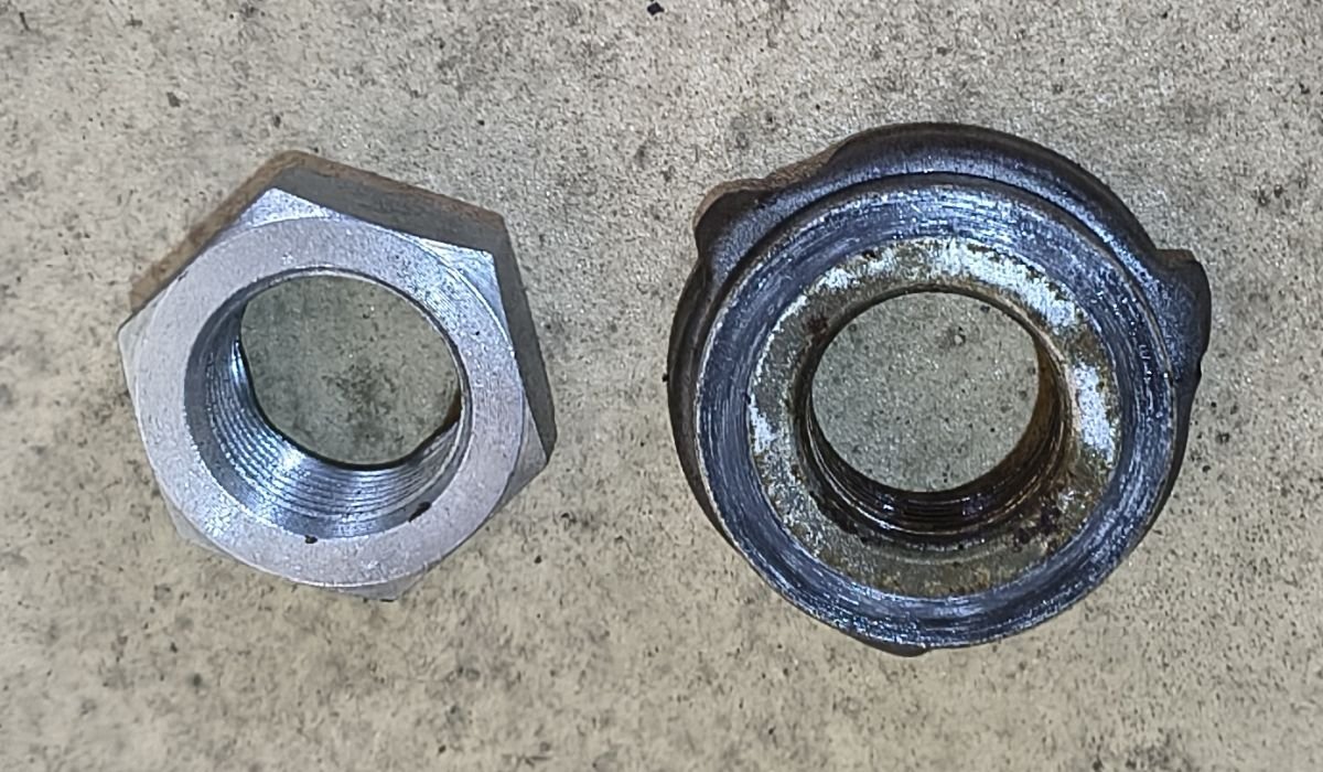

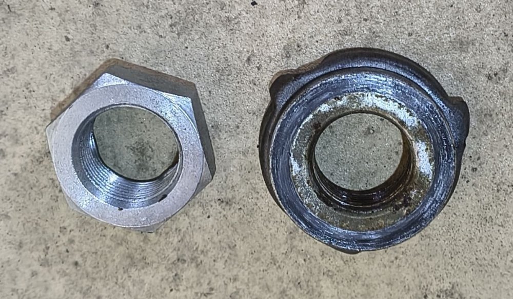

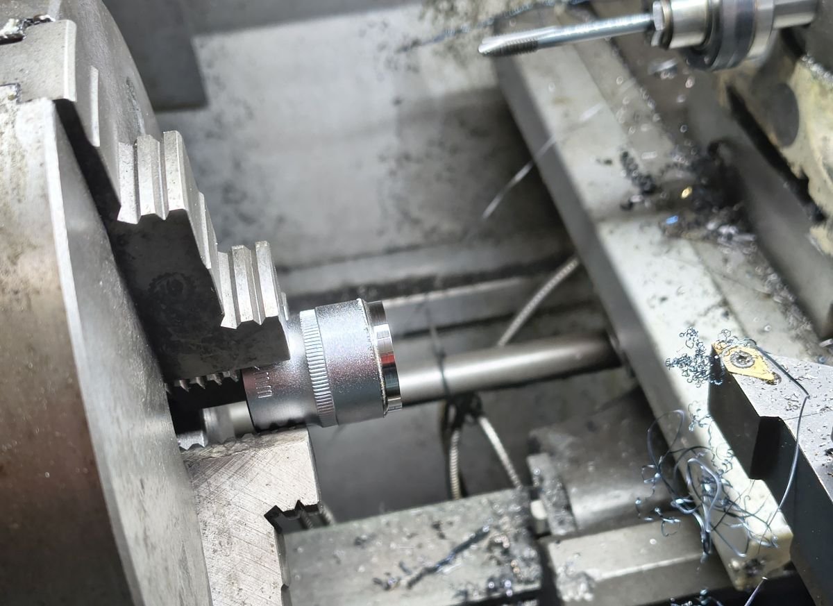

Beliebter Beitrag Höbber Geschrieben: 20. Juli 2025 Autor Beliebter Beitrag #13 Meldung Teilen Geschrieben: 20. Juli 2025 (bearbeitet) Wie bereits erwähnt, ist der Dicke auch inkontinent, und zwar an diversen Stellen. Aber erstmal gings der Ölablasschraube an den Kragen. Die hat den Endlosen. Es gibt von Herth & Buss, oder wie die heissen, ein Werbevideo, wie sie bei einem vermackten Gewinde einfach ein neues, grösseres reinbohren und gut ist. (Was machen die mit den Spänen?) Original ist M12x1.5, wenn ich aufbohre, dann muss das Gewinde die gleiche Steigung haben, sonst wird das nichts, das Gewinde muss ja senkrecht zur Planfläche stehen. Andernfalls wird das nie dicht. Mal so ein M13x1.5 Set gekauft. Und dann kam der schwierige Teil. Ist der Gebo nur sauber rechtwinklig? Das werden wir später sehen, doch wie sieht das Gewinde nun aus? Vorne sieht das gut aus. Ich habe mich nur gefragt, wie man mit nur radial 0.5 mm mehr ein 1.5er Gewinde retten kann. Die Frage hat sich dann schnell geklärt. Geht nicht, hinten war immer noch nur Matsch zu sehen (und ein Stück loses Gewinde in der Wanne.) Naja, immerhin fühlt sich das M13 viel besser beim festziehen an. Nur dicht kann das so nicht werden. Das Ding steht schräg in der Landschaft und wird so nie dichten. Was nun? Ich habe mir vorgenommen, eine Hülse zu machen und die dann einzukleben. Dafür muss die Wanne aber wohl raus, weil der Kleber nun mal schlecht auf dem Öl klebt. M13 war mir aber etwas zu wenig, selbst wenn das neue Gewinde nur noch M10 wäre. Also erstmal das Gewinde weiter aufgebohrt, auf M14x1.5 Dann mal in meiner Hydraulikecke nachgeschaut, ob ich mir noch eine Verschlussschraube mit eingelegter Elastomerdichtung zusammenbasteln kann. Ja, hatte ich noch da, scheint sogar so dicht zu sein. Glücklicherweise hat Opel anscheinend bei manchen Modellen eine M14x1.5 Schraube mit Gummidichtung. Das gleich mal bestellt. Bis zum nächsten Ölwechsel bleibt das so. Die Späne habe ich versucht, mit frischen Öl rauszuspülen und dann noch mit nem Wattestäbchen. Ich hoffe, meine Ölpumpe nimmt mir das nicht übel. Armes Ding. Ich will gar nicht wissen, was andere mit so nem Repsatz machen. Gewinde rein in die Stahlblechwanne und fertig. Der Kunde kriegt das ja nicht mit, und wenn der Motor hops geht, gibts ja noch mehr Arbeit. Ob das nun dicht ist, oder ich doch die Wanne rausnemen muss, werden wir die nächsten Tage sehen. Die nächste Inkontinenz ist der Tank, besser der Tankgeber. Der hat, anders als die Pumpe, eine Profildichtung und keinen O-Ring. Habe ich glücklicherweise mal gekauft, nun konnte ich endlich den Tank aufmachen, da fast leer. Ich glaube man kann erkennen, warum die Dichtung nicht mehr zu 100% ihrem Job nachkam. Wenn ich den Geber schon draussen habe, wollte ich auch den Widerstandsdraht reinigen. Ich hatte immer bei weniger als 20l eine zappelnde Uhr. Und ja, die Mutter am Instrument ist fest. Aber könnte es nicht sein, dass der Draht Ablagerungen vom alten Sprit hat und deswegen der Durchgang nicht mehr gewährleistet ist? Das Ding muss also auf. Anders als der grosse von der linken Seite, muss hier ein bischen Material weggedrückt werden. Sieht dann so aus. Die beiden Drähte mit Etikettenreiniger gesäubert, und wieder zusammengebaut. Ich war leider bei der Demontage zu rabiat und habe die Lasche abgerissen. Die ist aber wichtig für das Idiotenlämpchen. Wenn die keinen Kontakt macht, geht es nicht an. Im Moment macht es das, aber ich hoffe, das das auch noch in rund 800 km der Fall ist, wenn der Tank wieder leer ist. Immerhin ist nun auch mit über 80l Sprit an Bord alles dicht. Ich bin auch gespannt, ob die Anzeige dann immer noch zappelt. Zu guter letzt war noch Zeit für ein bischen Kosmetik. Die SA Gegenstecker sind ja nicht mehr lieferbar, da musste ich was drucken lassen. Sieht wüst aus, weil halt billiger FDM Druck. Innen musste ich mit nem 5.5 und 4.5er Bohren durch, damit der Crimp reinging. Aussen ein bischen mit der Feile drüber, dann passte es auch in das Gegengehäuse. Das war's für heute. Bearbeitet: 20. Juli 2025 von Höbber Zitieren Verkaufe Repro-Bremsscheiben ø296x25 passend für den Alpina B6, VergleichsNr. 3411130. Link zu diesem Kommentar https://e30-talk.com/topic/211354-den-dicken-auch-mal-wieder-zulassen/#findComment-1849045 Auf anderen Seiten teilen Weitere Optionen zum teilen...
Mahathma Geschrieben: 20. Juli 2025 #14 Meldung Teilen Geschrieben: 20. Juli 2025 Die M14-Ablasschraube kenne ich von meinen Saab. Die wurden von GM wohl dazu verdonnert die gleichen zu nehmen. Ist aber kein Beinbruch und funktioniert immer, wenn man eine neue Gummi-Metall-Dichtung verwendet. Zweimal verwenden geht meist in die Hose. Und bei Skandix kosten die gar nicht mal viel. Und die haben vielleicht auch mal 'ne hübschere Ablassschraube für dein Eisenschwein . Der Klumpen geht ja wohl mal gar nicht . Ansonsten: Weitermachen! Lese deine Berichte gerne mit. Zitieren Zitat Sandmann (http://www.sandmanns-welt.de/): Die Zeit ist zu knapp für langweilige Autos, Abende vor dem Fernseher oder schlechten Wein... Restlicher Fuhrpark: Saab 9-3 SC TTiD Aero + 9-5 SC 2.3t SE + 900 II Cabrio 2.3i; Mazda MX-5 NB; VW T4 TDI Multivan; Benz 200D/8 (Arbeitsvorrat) Link zu diesem Kommentar https://e30-talk.com/topic/211354-den-dicken-auch-mal-wieder-zulassen/#findComment-1849054 Auf anderen Seiten teilen Weitere Optionen zum teilen...
Janosch Geschrieben: 23. Juli 2025 #15 Meldung Teilen Geschrieben: 23. Juli 2025 Einmal ein gutes Gewinde reinschneiden, dann den passenden Adapter von stahlbus rein und nie wieder Ärger mit der vermurksten Ölablassschraube. https://www.stahlbus.com/products/de/oelablassventile/index.php Zitieren Das Leben ist wie ein Spiel: Mal verliert man und mal gewinnen die Anderen! Link zu diesem Kommentar https://e30-talk.com/topic/211354-den-dicken-auch-mal-wieder-zulassen/#findComment-1849209 Auf anderen Seiten teilen Weitere Optionen zum teilen...
Limofreak Geschrieben: 23. Juli 2025 #16 Meldung Teilen Geschrieben: 23. Juli 2025 Steht schon seit Jahren auf der Wunschliste... Kenne das Stahlbus System aus dem Motorradbereich. Aber an den PKW´s habe ich es bisher noch nicht umgesetzt. Liegt aber auch daran, dass sich der Fuhrpark immer spontan durchwechseln kann (auch wenn die e30 da eine Ausnahme bilden) Zitieren SUCHE - AC Schnitzer Alu-Schaltknauf Danke an den Talk - AC Schnitzer Außenspiegel - AC Schnitzer Seitenschweller - AC Schnitzer Heckemblem S3 original - AC Schnitzer Seitendekor (oder die genauen Maße zur Nachfertigung) Danke an den Talk - Doorboards (Jehnert / MB Quart oder guten Nachbau) Link zu diesem Kommentar https://e30-talk.com/topic/211354-den-dicken-auch-mal-wieder-zulassen/#findComment-1849212 Auf anderen Seiten teilen Weitere Optionen zum teilen...
Höbber Geschrieben: 8. August 2025 Autor #17 Meldung Teilen Geschrieben: 8. August 2025 Das mit der Ölablasschraube wird nicht so einfach werden. Das Gewinde ist nicht sauber senkrecht zur Planfläche. Zumindest ist die provisorische Verschraubung auch nicht ganz dicht. Vielleicht wäre es mit den Opeldingern besser, aber die haben wohl ein paar Zehntel zu viel Aussendurchmesser. Beim nächsten Ölwechsel schauen wir weiter. Die neue Lenkung funktioniert soweit gut, aber ich hatte ja bereits erwähnt, dass der eine Spurstangenkopf nicht gut aussieht, wie auch der betreffende Balg. Da ich mal wieder geizig bin, habe ich zwar komplette Spurstangen gekauft, die sind aber für Notfälle, rein kommt nur ein Kopf von Dephi. Der hat sogar einen I-6kt um den Konus gegenzuhalten. Und ja, der Tausch war wirklich nicht übertrieben, wie man dem alten ansehen kann. Dann extra noch das Gewinde nachgeschnitten. Ein andere hätte gleich die ganz Spustange neu gemacht, ich weiss. Spur einstellen, und gut wars. Was mich an der Karre schon immer gestört hat, ist das Trampeln der HA. Eventuell kommt es auch davon, dass die Abtriebswellen zu viel Spiel haben und sich so der Antriebsstrang aufschaukeln kann. Deswegen Versuchsweise mal eine neue Well gekauft. Erst mal die alte raus. Neben die neue gelegt, man hört ja nichts gutes über Reprowellen. Scheint soweit zu passen. Allerdings ist die mitgelieferte Mutter Müll. Die hat keine Bund und würde gar nicht richtig aufliegen, wie man am Tragbild der alten entnehmen kann. Positiv erfreut war ich auch darüber, dass Schrauben beilagen. Ich wollte aber den Aussentorx behalten, deswegen diese reingeschraubt. Dummerweise sind die Köpfe der alten Schrauben etwas grösser, sodass das nicht so sauber passt. Wie man sieht, sind sie auch etwas zu lang. Geht aber gerade noch. Alles zusammengebaut und mal das Spiel gefühlt. Im ausgbauten Zustand konnte ich kein Spiel feststellen. Mit dem grossen Hebel des Reifens musste ich aber feststellen, dass das Ding in neu gleich viel Spiel hat wie die alte, ausgelutsche. Das Reproding taugt also nur zur Not, sonst ganz klar nicht kaufen. Ich werde irgendwann aber noch ein anderes Fabrikat testen. Zitieren Verkaufe Repro-Bremsscheiben ø296x25 passend für den Alpina B6, VergleichsNr. 3411130. Link zu diesem Kommentar https://e30-talk.com/topic/211354-den-dicken-auch-mal-wieder-zulassen/#findComment-1850274 Auf anderen Seiten teilen Weitere Optionen zum teilen...

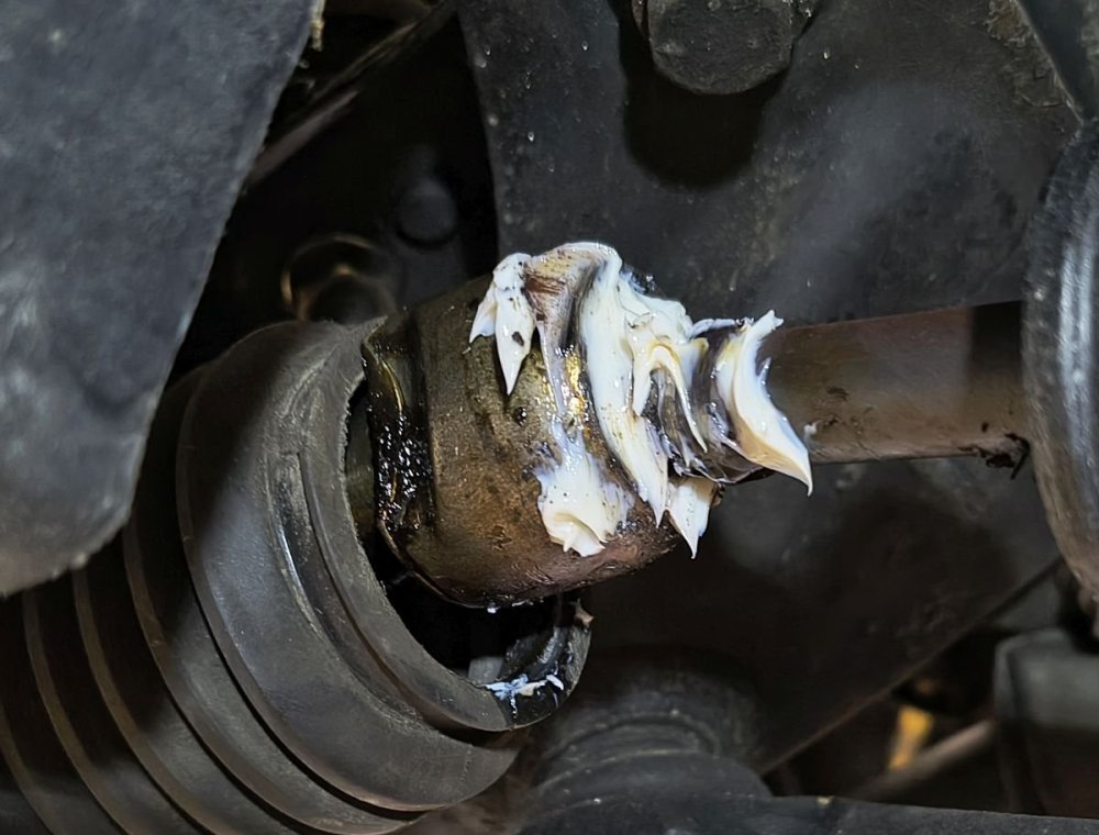

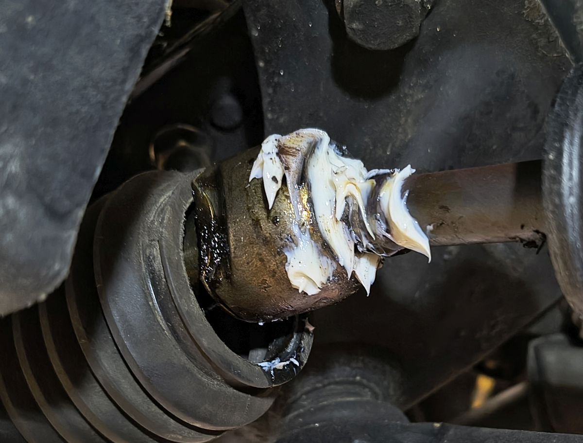

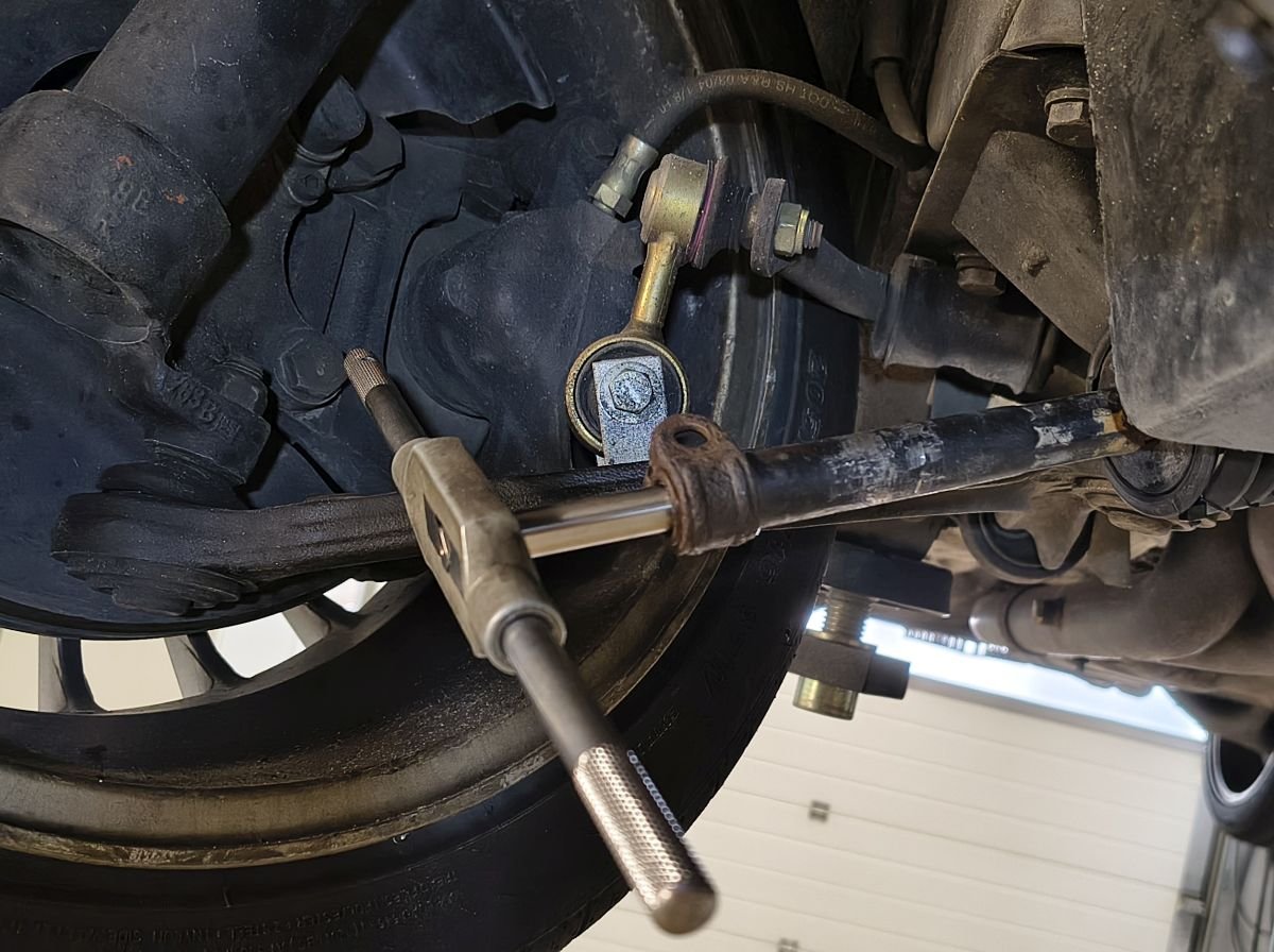

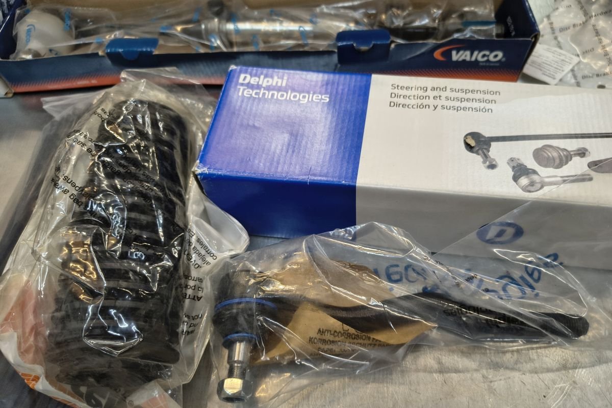

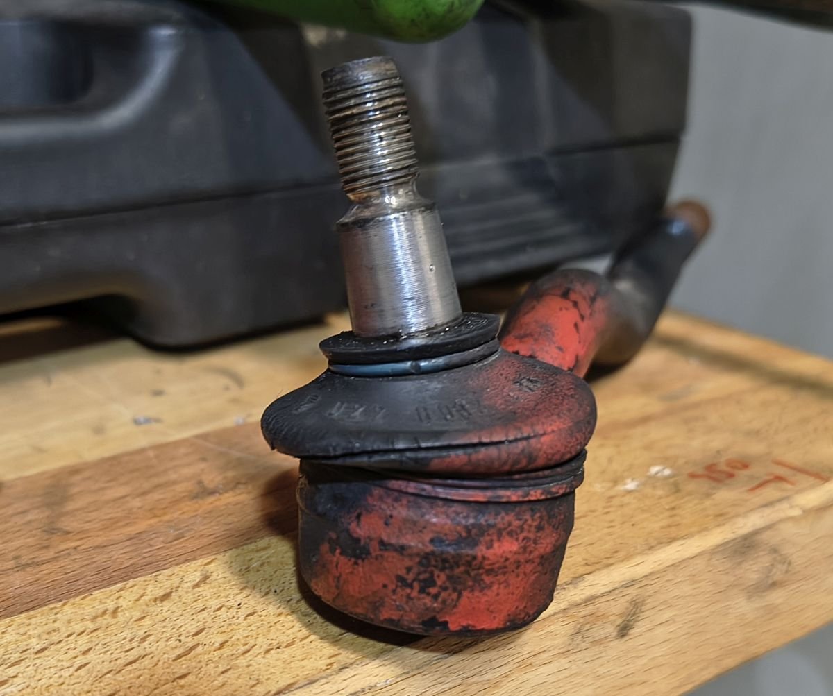

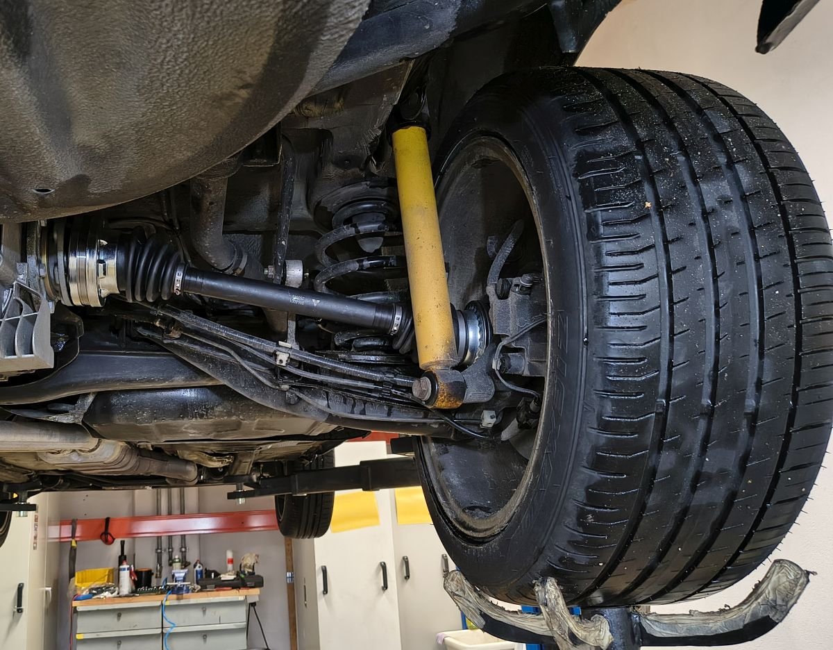

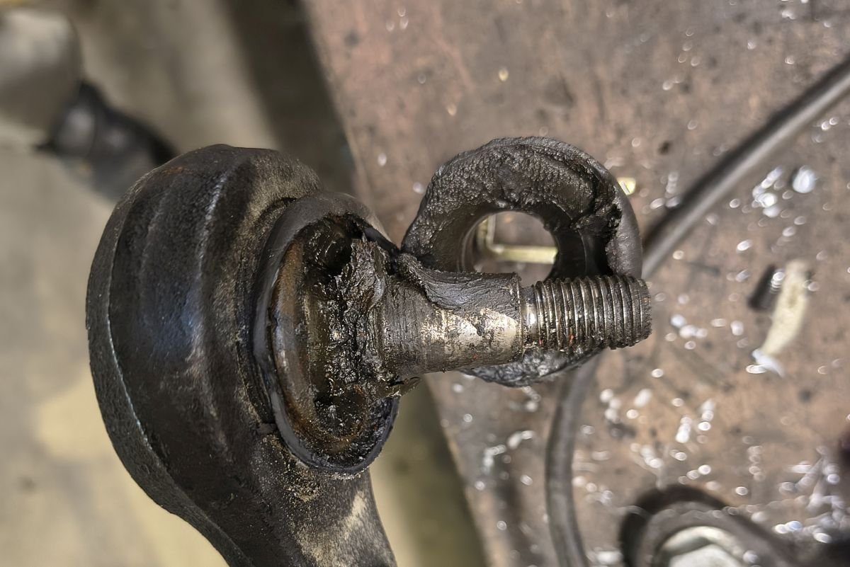

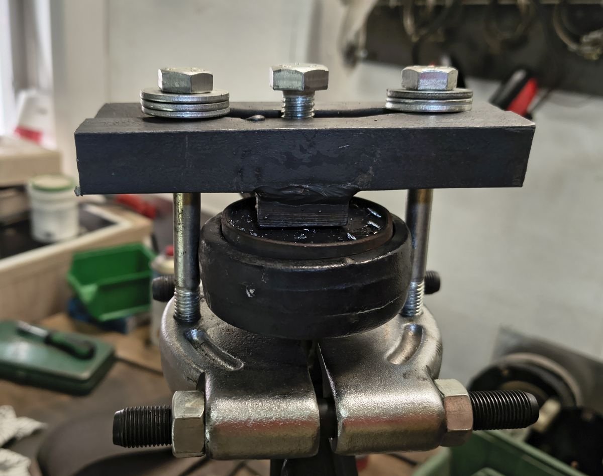

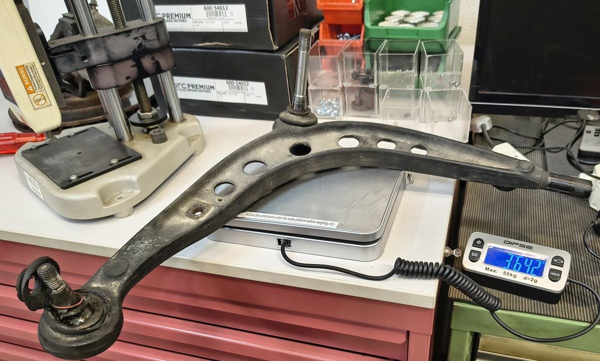

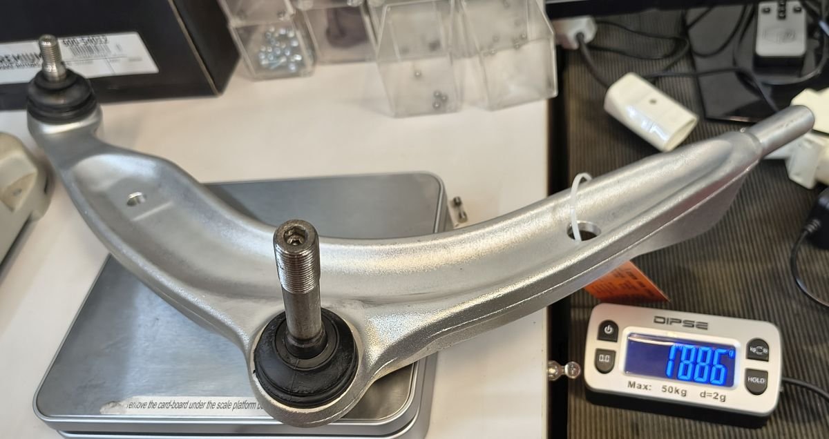

Höbber Geschrieben: 16. August 2025 Autor #20 Meldung Teilen Geschrieben: 16. August 2025 Immerhin habe ich die Ursache für das Knacken gefunden. Es sind die beiden Traggelenke im Querlenker. Spürt man sehr gut, wenn man beim Lenken an den Querlenker fast. Ich habe mal versucht, noch etwas Fett einzubrigen, aber eigentlich wollte ich ja schon immer Aluquerlenker. Muss ich gleich mal bestellen. Auch das zappeln der Tankanzeige bei einem gewissen Füllstand ist weg. Das reinigen der Widerstandsdrähte hat sich also gelohnt. Die Antriebswelle tut noch ihren Dienst, begeistert bin ich aber nicht. Zitieren Verkaufe Repro-Bremsscheiben ø296x25 passend für den Alpina B6, VergleichsNr. 3411130. Link zu diesem Kommentar https://e30-talk.com/topic/211354-den-dicken-auch-mal-wieder-zulassen/#findComment-1850686 Auf anderen Seiten teilen Weitere Optionen zum teilen...
Janosch Geschrieben: 17. August 2025 #21 Meldung Teilen Geschrieben: 17. August 2025 am vor 13 Stunden schrieb Höbber: Immerhin habe ich die Ursache für das Knacken gefunden. Es sind die beiden Traggelenke im Querlenker. Guter Tipp, werde ich bei mir auch mal testen. Zitieren Das Leben ist wie ein Spiel: Mal verliert man und mal gewinnen die Anderen! Link zu diesem Kommentar https://e30-talk.com/topic/211354-den-dicken-auch-mal-wieder-zulassen/#findComment-1850701 Auf anderen Seiten teilen Weitere Optionen zum teilen...

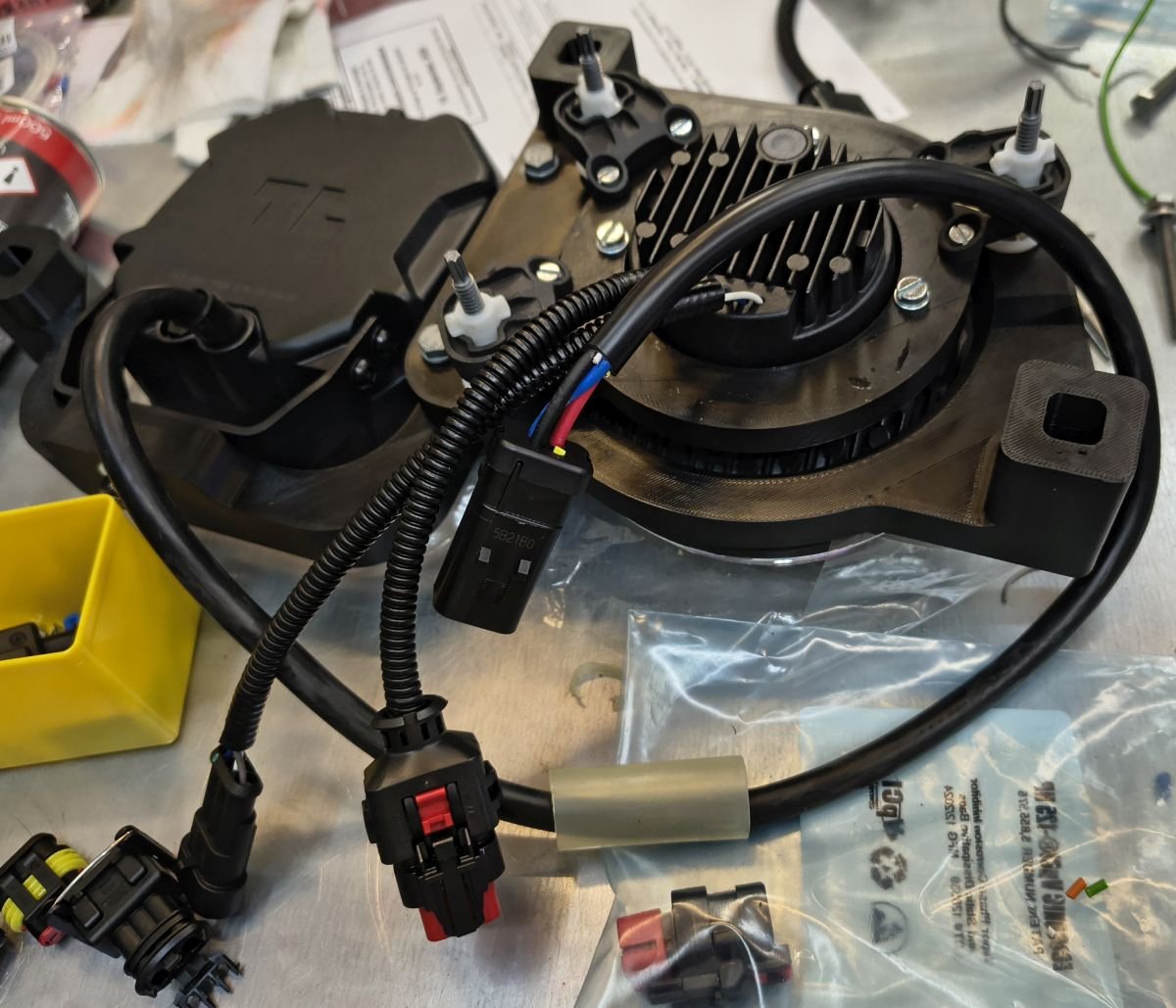

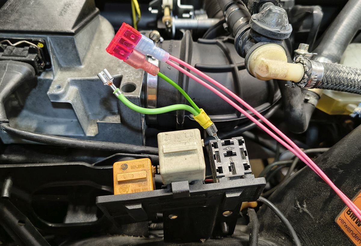

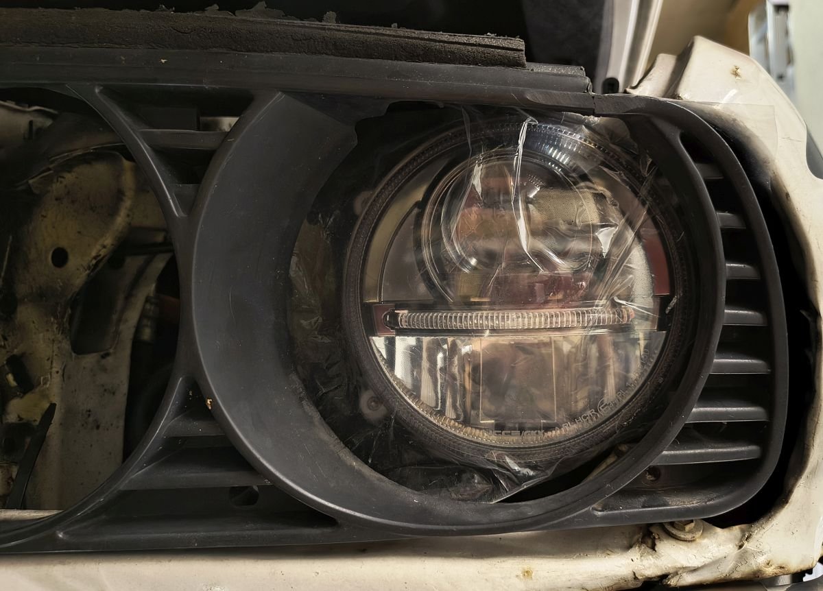

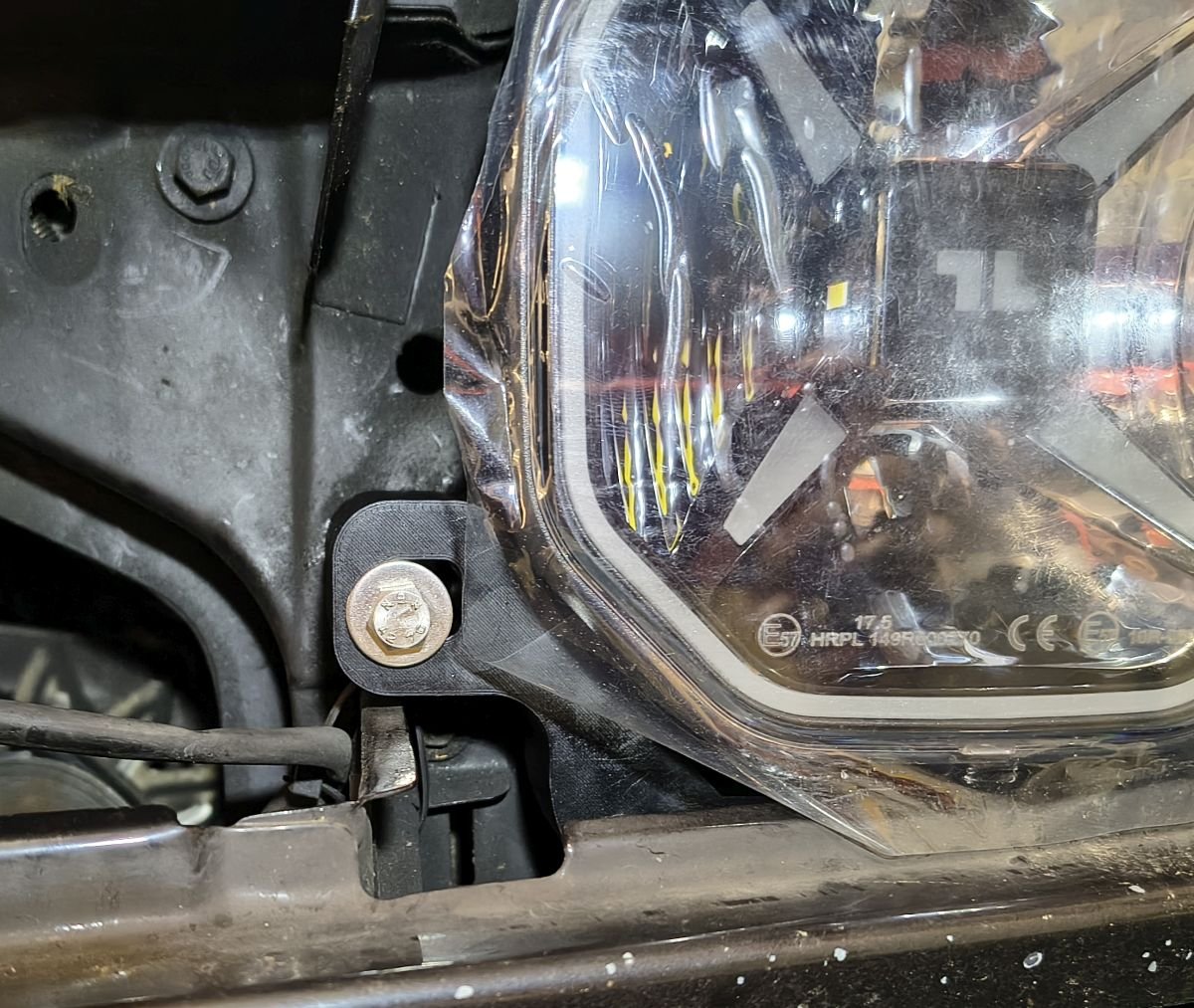

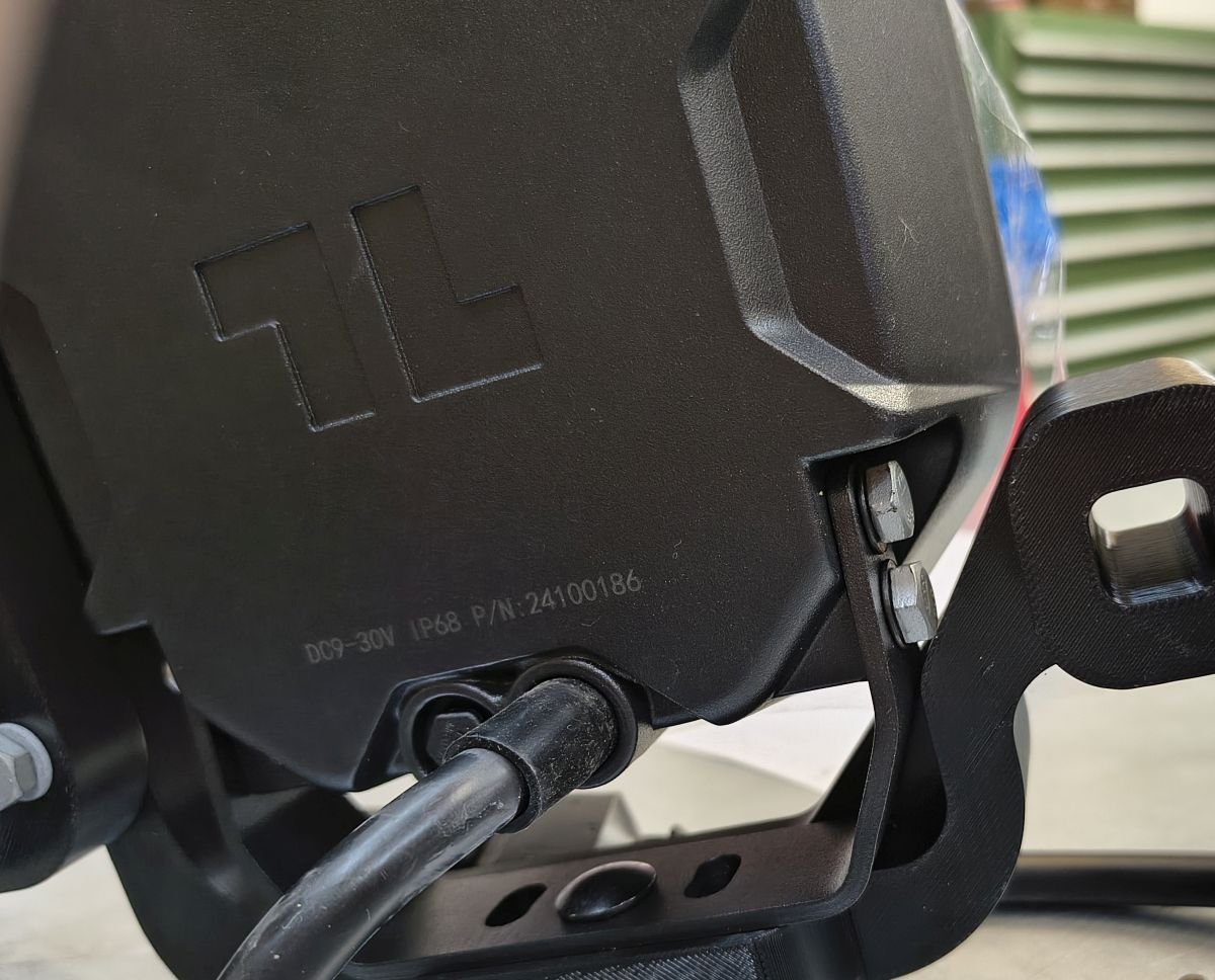

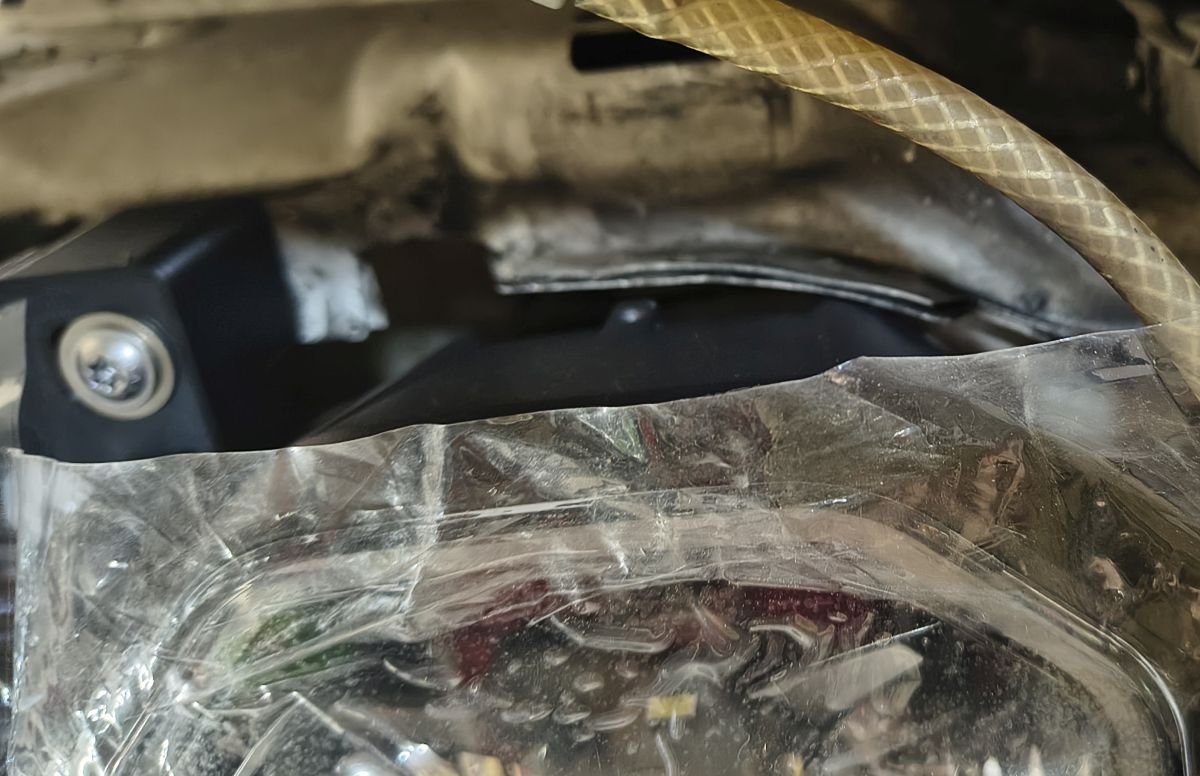

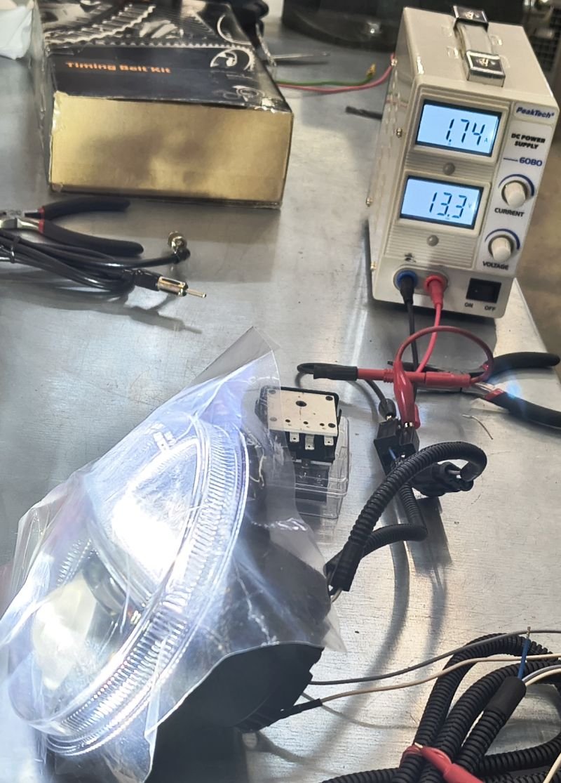

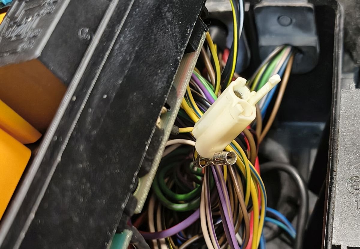

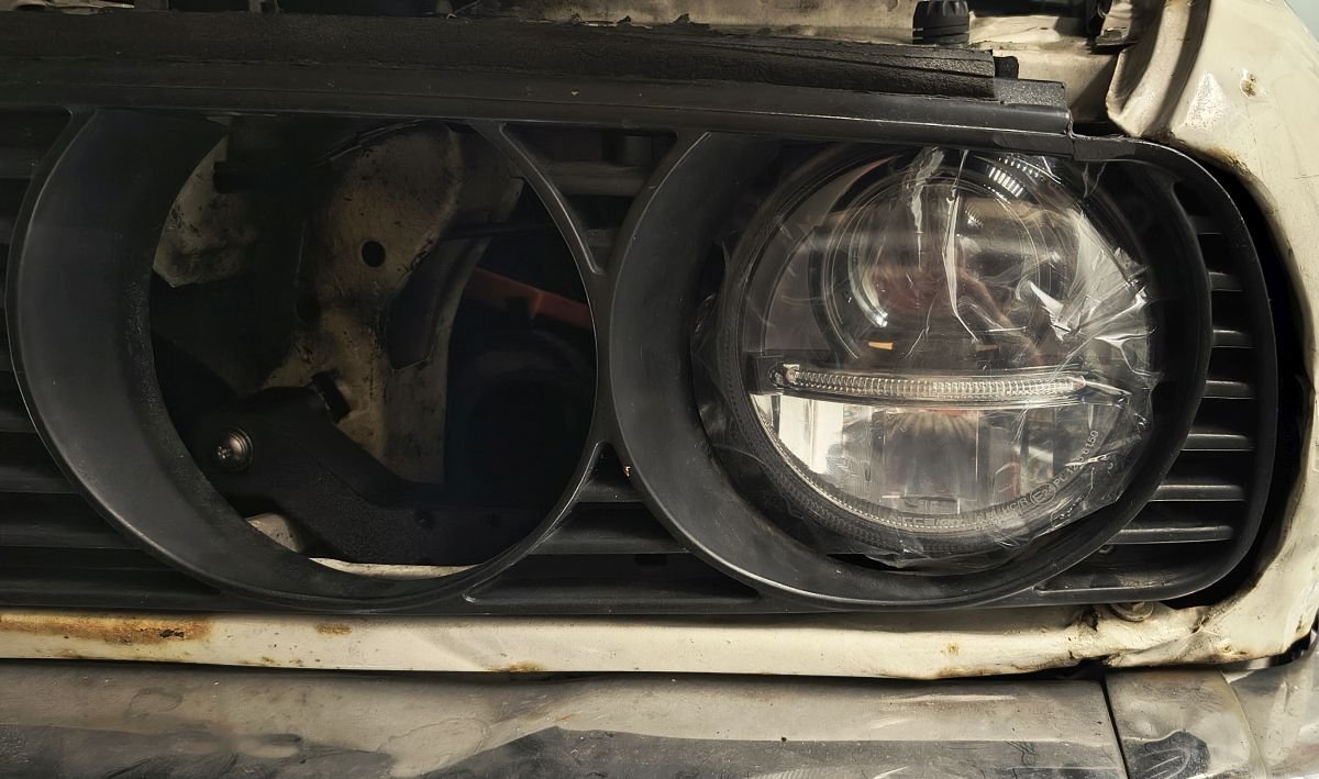

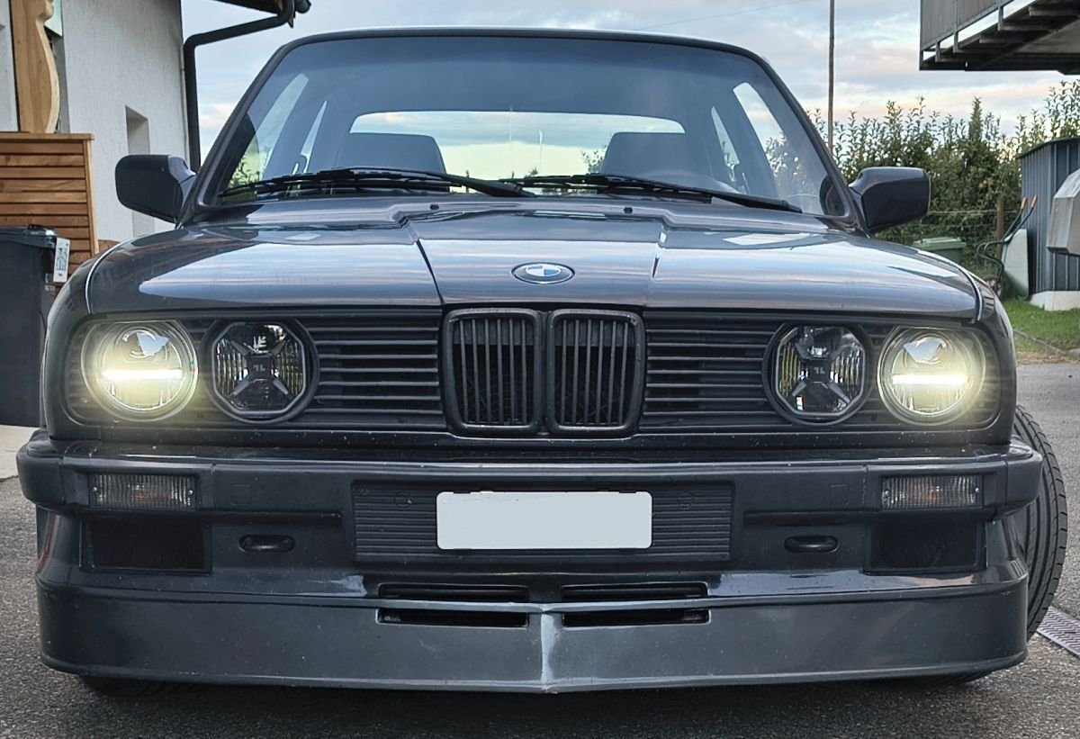

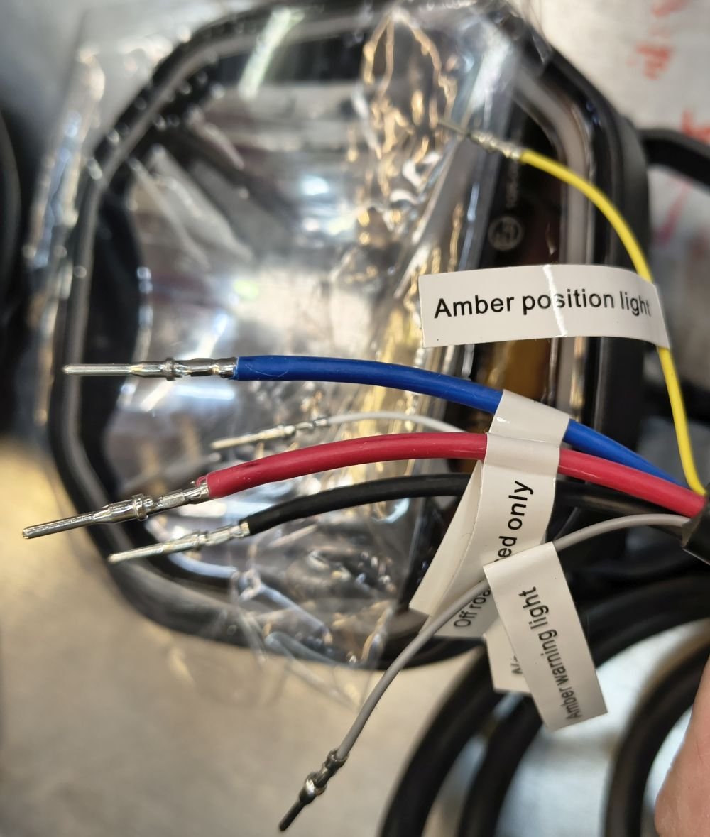

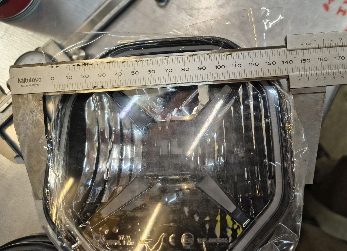

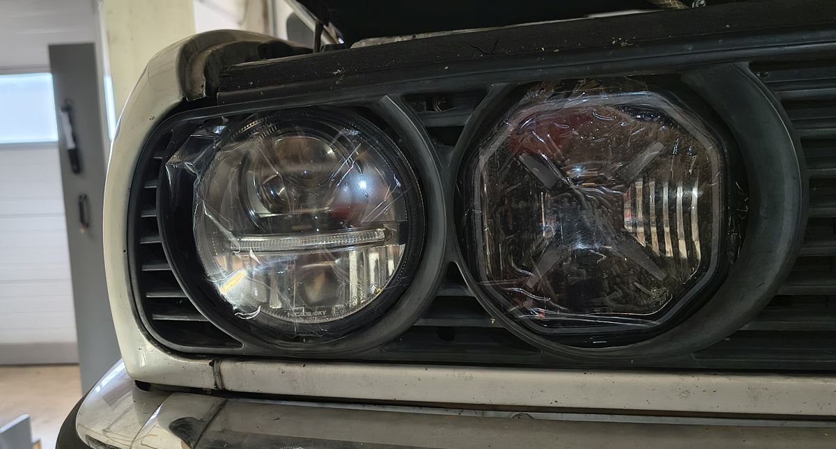

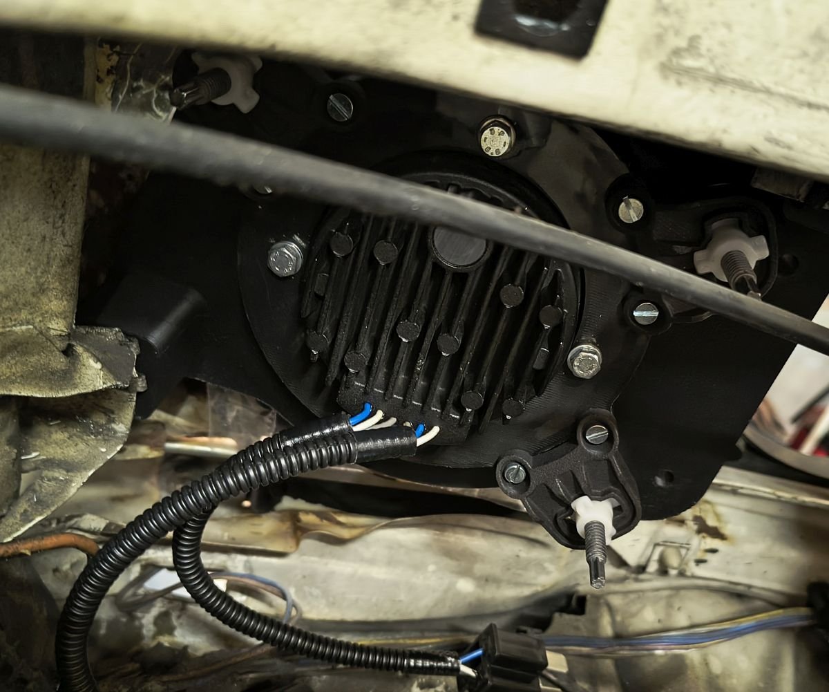

Höbber Geschrieben: 31. August 2025 Autor #22 Meldung Teilen Geschrieben: 31. August 2025 Eigentlich wollte ich den dicken nicht verschandeln, aber anständiges Licht, insbesondere Tagfahrlicht musste her. Und nein, der dicke kriegt kein Sechsaugengesicht. Ich musste lange suchen, bis ich was seriöses mit Tagfahrlich in 5.75" gefunden habe. Die Wahl viel schliesslich auf ein Produkt von Nolden. Die konnten mir zwar kein Luxdiagramm schicken, aber immerhin 3D Daten und die Bestätigung, dass das Abblendlicht nicht mehr als 2000 Lumen hat. Das ist wichtig wegen SWRA und so, was ich alles nicht nachrüsten wollte. Für mich enttäuschend, dass der Scheinwerfer nur 23W zieht, egal, ob das Fernlicht miteingeschaltet ist, oder nicht. Die Hellas am eta ziehen zwar nur knapp 20 W, dafür habe ich aber drei Stück pro Seite. Natürlich soll ja noch ein separater Fernscheinwerfer dazu kommen. Dazu aber später mehr. Erstmal im CAD was gezeichnet und drucken lassen. Ich musste allerdings feststellen, dass die Position des Scheinwerfer nicht so recht passt. Auch von der Tiefe steht er sehr weit hinten. Das liegt daran, dass ich den vordersten Punkt genau gleich haben wollte, wie original. Der Nolden ist aber sehr gewölbt. Da ich hinten eh Platzprobleme befürchtete, habe ich beim zweiten Versuch das Ding etwas weiter nach vorne gesetzt. Also zweiter Versuch, Scheinwerfer nach innen und etwas nach vorne versetzt. Passt besser, auch hinten ist nun genug Platz. Steht jetzt auch gut in der Länge. Die Befestigung habe ich im übrigen von den Hellas übernommen, die kamen jeweils immer mit zwei Satz Befestigungsmaterial. Die Halter an der Leuchte selbst, musste ich aber im Pulverbett drucken lassen, der "Wurmdruck" war zu schlecht. Soweit passt das also mal, im zweiten Schritt kamen die separaten Fernscheinwerfer dran. Das war zweimal schwierig. -> folgt sogleich. Zitieren Verkaufe Repro-Bremsscheiben ø296x25 passend für den Alpina B6, VergleichsNr. 3411130. Link zu diesem Kommentar https://e30-talk.com/topic/211354-den-dicken-auch-mal-wieder-zulassen/#findComment-1851557 Auf anderen Seiten teilen Weitere Optionen zum teilen...

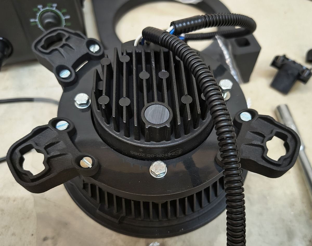

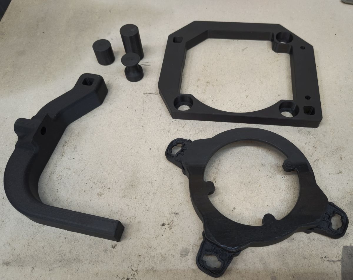

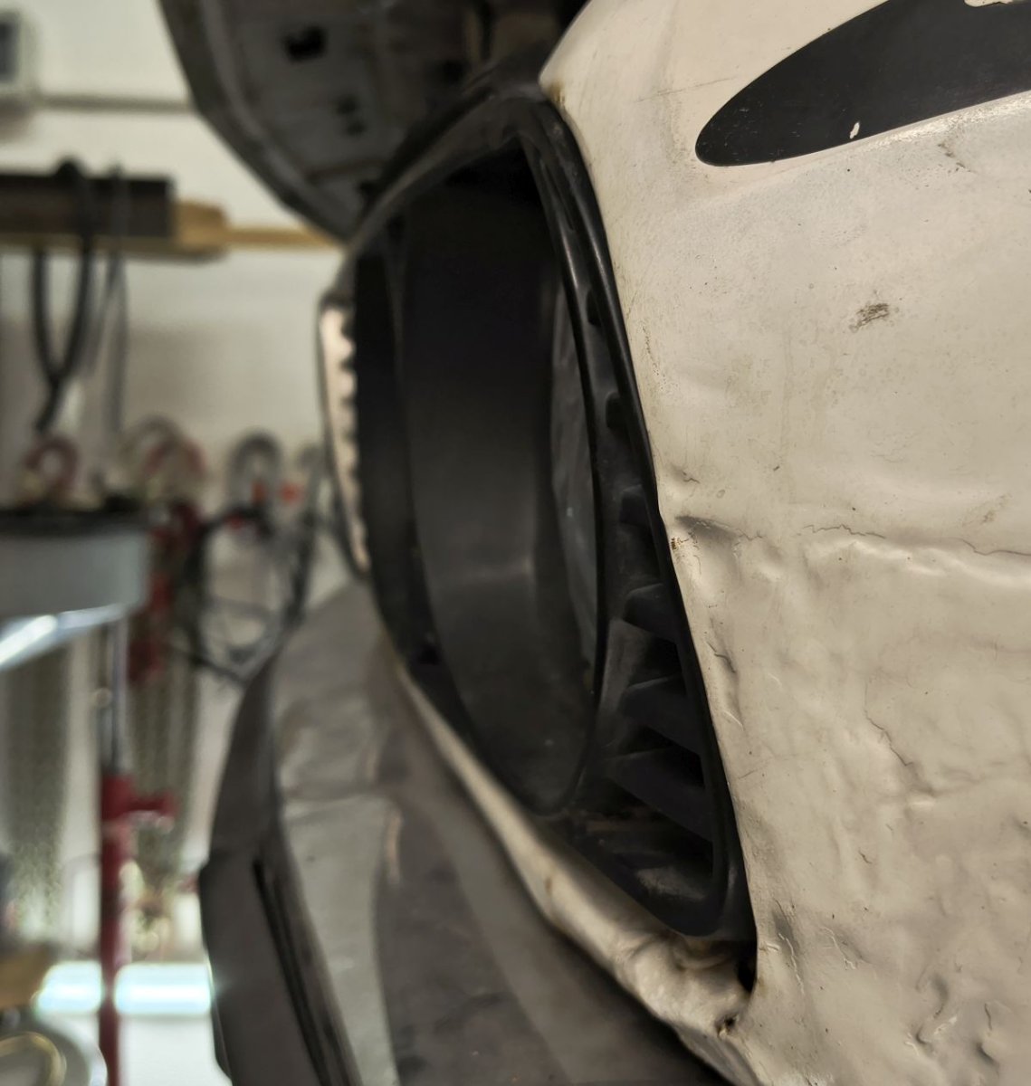

Höbber Geschrieben: 31. August 2025 Autor #23 Meldung Teilen Geschrieben: 31. August 2025 (bearbeitet) Warum ist das mit den Fernscheinwerfern nun so schwierig? Naja, es gibt keine in 5.75". Viele sind 7 oder gar 9" gross, was nie und nimmer hinter den Frontgrill passt. Schliesslich hätte ich gerne welche von Cannon gekauft, da gibt es welche in 142 mm Durchmesser, 70W Leistung und natürlich mit Zulassung. Monatelang wurde mir versprochen, dass sie bald eine Lieferung erwarten. Nach ein paar Monaten hatte ich genug und ich habe was anderes gekauft. Offiziell haben die eine Breite von 145 mm, gemessen habe ich aber 147, Platz ist für ca. 150. Aber eben nur für runde, und nicht achteckige Scheinwerfer. Was besseres habe ich aber nicht gefunden. Immerhin sind sie deutlich günstiger und haben natürlich eine Zulassung. Für mich eher nachteilig, dass sie noch Zusatzfunktionen haben, die ich nicht brauche. Immerhin sind sie schon konfektioniert und die Stecker werden mitgeschickt. Warum die Stecker aber nicht gleich montiert werden, habe ich erst verstanden, nachdem ich es probiert habe. Die Kabel sind für die Stecker eigentlich zu dick. Ausserdem wollte ich das Kabel deutlich einkürzen. Da es bei diesen Deutsch Steckern aber die Crimps nicht einzlen gibt, heisst das, dass ich komplett neue Stecker hätte kaufen müssen. Das habe ich dann natürlich auch gemacht, allerdings sind es AMPseal 16 geworden. Die sind zwar auch nicht viel besser, aber immerhin gibt es dort die Crimps einzeln. Hat dann zwar auch wieder mehr als ein 100er gekostet, aber Spass gibt es nicht umsonst. Alles mal zusammengcrimpt und auf den Trägern montiert. Dabei feststellen müssten, dass ich bei den originalen Innensechskantschrauben bleiben muss, da die Aussensechskant keinen Platz haben. Das kommt halt davon, wenn man als Testwagen einen vVFL nimmt. Dort ist die Strebe für das Frontblech noch aussen an der Schraube, s. weiter oben. Beim Dicken haben sie das besser gelöst. Dort hätte ich dem Halter breiter ausführen können. Nun ist es aber zu spät. Nicht nur an den beiden Stellen ist es eng, auch oben. Passt nur mit Augen zudrücken rein. Wie sieht es nun mit dem Grill aus? Naja, ich hätte einfach nicht genau die einzige von sechs Möglichkeiten für die Anprobe nehmen sollen, die etwas verknittert ist. Nun ist der Abblendscheinwerfer etwas zu weit innen und der Fernscheinwerfer zu weit aussen. Auch scheint ersterer auch mehr als genug weit vorne zu stehen. Aber immerhin passt es mehr oder weniger. Das Tagfahrlicht habe ich wie immer direkt vom Benzinpumpenrelais gezogen. Da der Abblendscheinwerfer keine 55W mehr zieht, meckert natürlich die Check Control. Deswegen im Sicherungskasten des gelb-schwarze Kabel auf Masse gelegt. Dazu vom anderen Stecker das braune abgezogen und verbunden. Jetzt mal auf die Dunkelheit warten, dann kann ich die Schweinwerfer einstellen und testen. Irgendwie sieht es für mich noch etwas schief aus. Das wäre dann aber nicht so einfach zu ändern, da müssten wieder neue Halter gedruckt werden. Bearbeitet: 31. August 2025 von Höbber Zitieren Verkaufe Repro-Bremsscheiben ø296x25 passend für den Alpina B6, VergleichsNr. 3411130. Link zu diesem Kommentar https://e30-talk.com/topic/211354-den-dicken-auch-mal-wieder-zulassen/#findComment-1851558 Auf anderen Seiten teilen Weitere Optionen zum teilen...

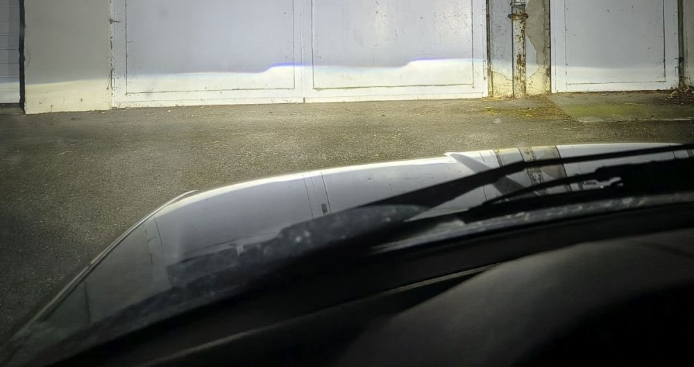

Höbber Geschrieben: 8. Oktober 2025 Autor #24 Meldung Teilen Geschrieben: 8. Oktober 2025 (bearbeitet) Komm endlich auch mal dazu, mal hier zu dokumentieren, was lief. Erstmal zum Licht, das zwar immer noch nicht wirklich eingestellt ist, aber so schlecht sieht die Einstellung nicht aus. Wenn ich mir die Lichtkante anschauen, bin ich mässig begeistert. Ich hätte mir gewünscht, dass jeweils nach rechts die Lichtlinie weiter ansteigt. Dem ist offensichtlich nicht so. Wenn man das mal mit den Hellas am eta vergleicht. Ganz anders, da ist ne richtige Stufe. Jetzt verstehe ich auch, dass Nolden kein IsoLuxdiagramm hat. Das würde sicher nicht so gut ausschauen, wie dasjenige von Hella. Mal noch zum Vergleich ein Jaguar aus diesem Jahrtausend. Ist auch nicht besser, wen wundert's, ist ja auch Halogen. Besser als orgininal ist es aber immer noch, insbesondere die Fernscheinwerer sind nicht so schlecht. Schön ist, dass ich sicher keine Leuchtmittel mehr wechseln muss, immerhin was. Gegen das Knacken beim lenken bin ich auch vorgegangen. Es hat sich ja rausgestellt, dass es die ausseren Querlenkerlager sind. Gleich mal wieder Gewichtstuning gemacht. Das sind die von Dorman, die OCAP Dinger habe ich erst später verkauft, sind aber in etwa gleich schwer, aber wohl anderer Hersteller. Zum Vergleich, wahrscheinlich ein Originaler. Die Dinger kamen übrigens gut raus, nur einer brauchte ein paar Seitenschläge auf das Gelenk, damit er raussprang. Da die äusseren Gelenke fritte sind, mal nachgeschaut. Fett wäre also noch dagewesen, aber man hat schon gespürt, dass sich er Zapfen in gewissen Bereichen nur harzig bewegen liess. Da ich ja immer spare, habe ich die hinteren exzentrischen Gummilager wiederverwendet. So wie es scheint, hatte ich die damals von BMW gekauft. Reingepaxt, Spur eingestellt, fertig. Ist das Knacken nun weg? Naja, zumindest zu grossen Teil. Ich bin mir nicht sicher, ob die beiden Gelenke der Lenksäule die schuldigen sind, oder doch die Lenkspindel an und für sich. Eventuell müsste ich auch mal generell die Lenksäule prüfen. Der Winter kommt ja bald. Bearbeitet: 8. Oktober 2025 von Höbber Zitieren Verkaufe Repro-Bremsscheiben ø296x25 passend für den Alpina B6, VergleichsNr. 3411130. Link zu diesem Kommentar https://e30-talk.com/topic/211354-den-dicken-auch-mal-wieder-zulassen/#findComment-1854093 Auf anderen Seiten teilen Weitere Optionen zum teilen...

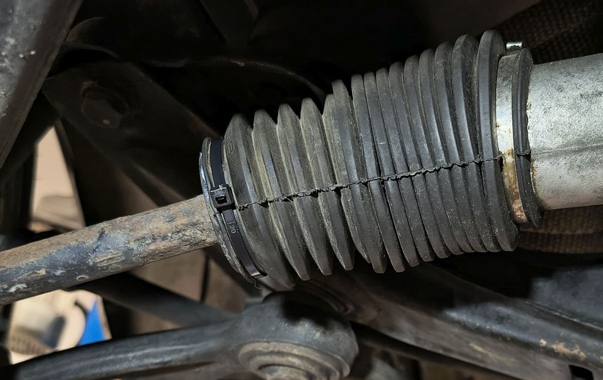

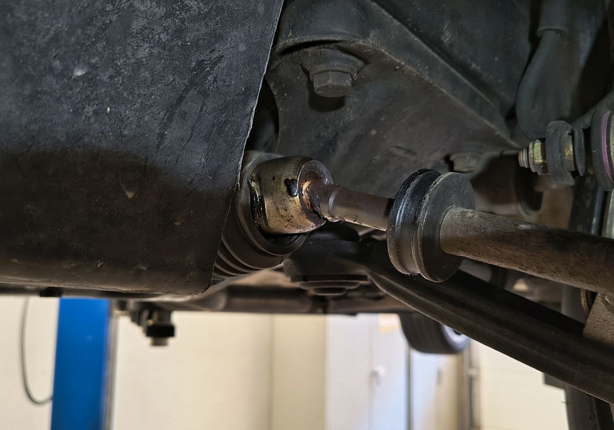

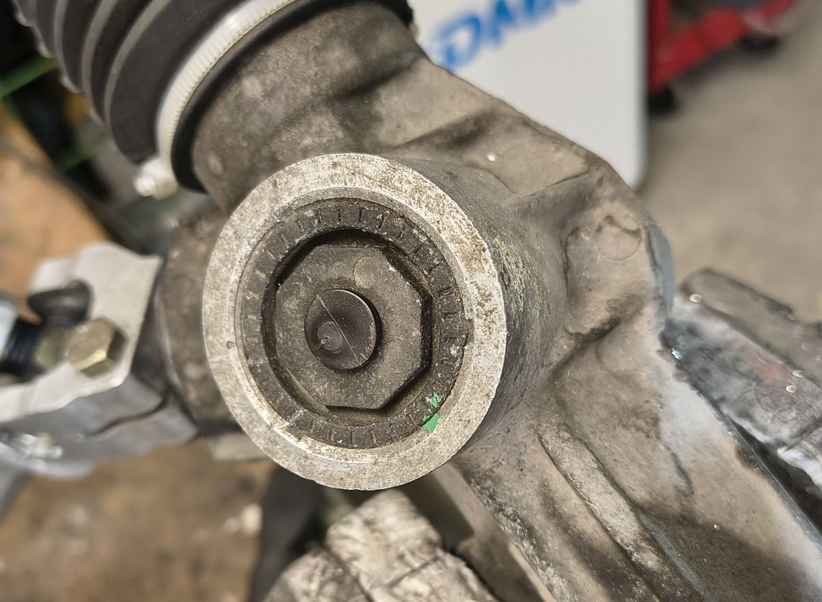

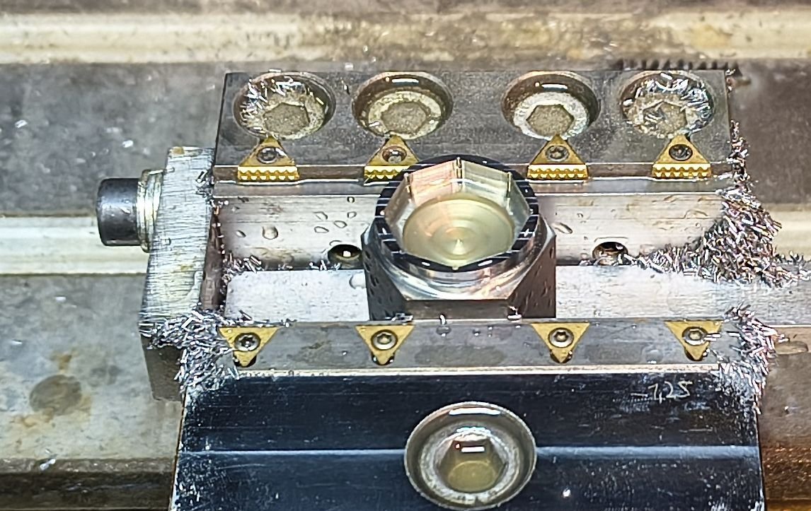

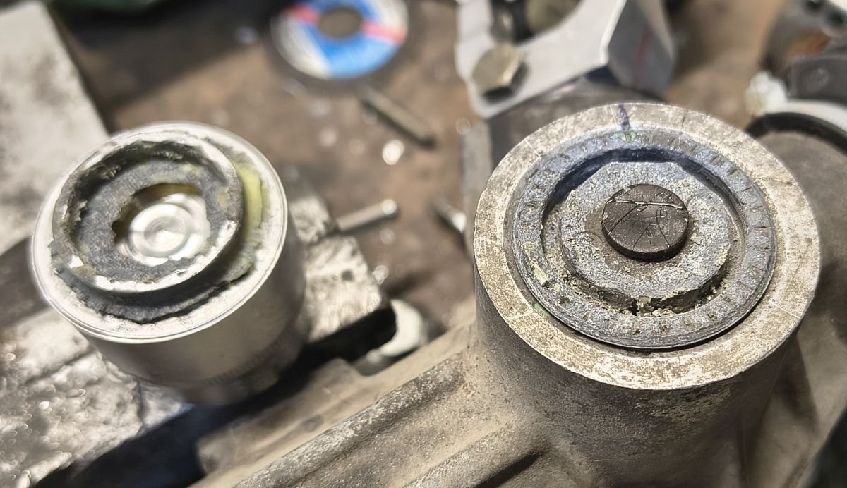

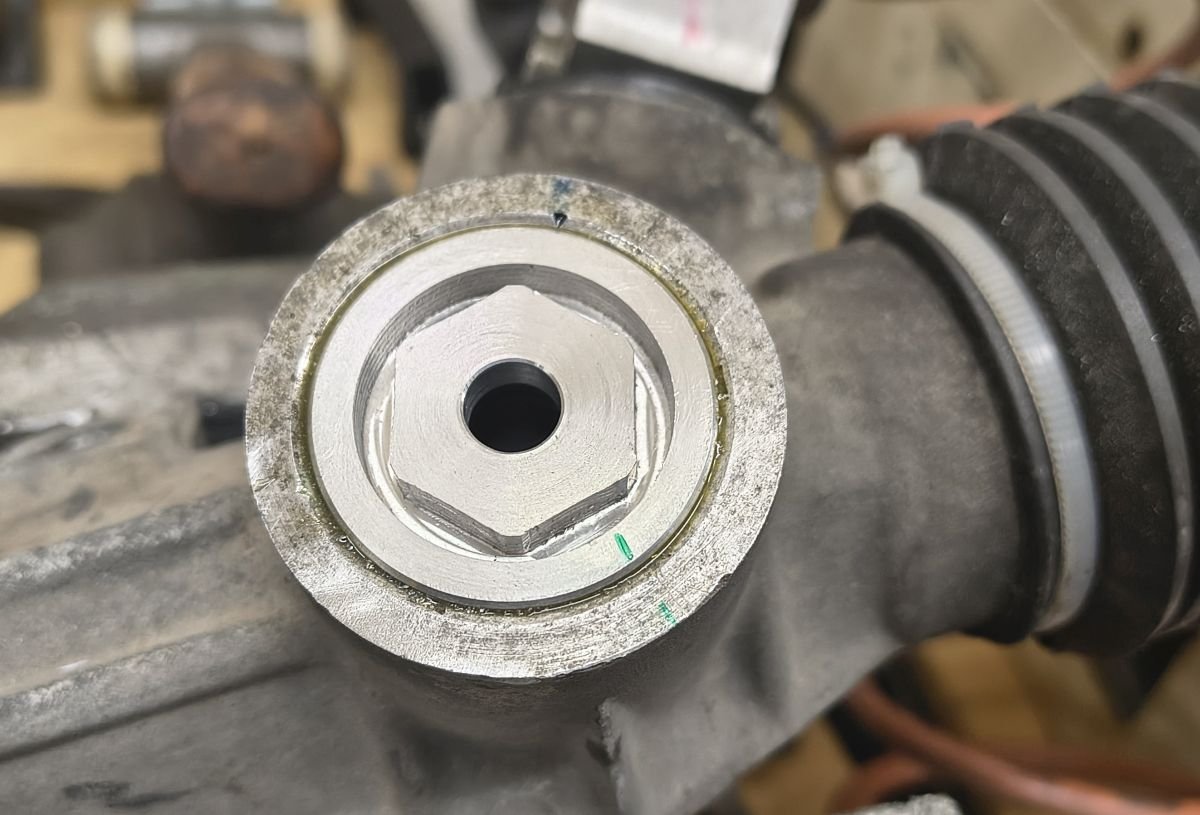

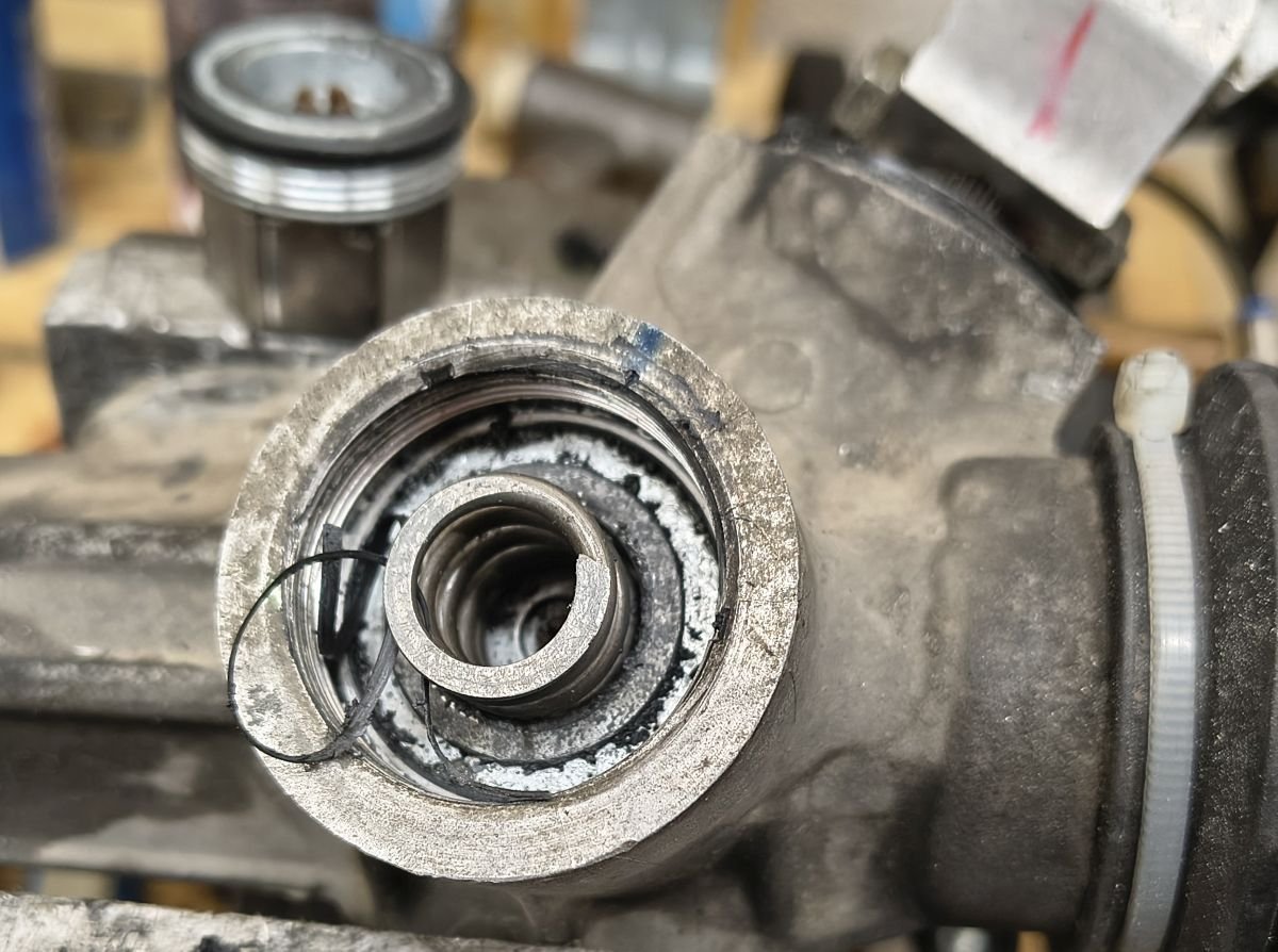

Höbber Geschrieben: 7. März Autor #25 Meldung Teilen Geschrieben: 7. März (bearbeitet) Der Frühling naht, die Karre wird also bald wieder gefahren, insbesondere da ich beim eta ne Riesenbaustelle aufgemacht habe. Das am meisten störende ist noch immer die Lenkung. Irgendwo Unterlagen gefunden, dass man das Getriebe nachstellen sollen könne. Das könne man an der grossen Schraube machen. Der Sechskant sitzt aber vertieft, sodass eine normale Nuss nicht passt. Also gleich mal eine billige abgedreht. Und passt nicht! Naja, man muss halt zählen können, es ist ein Achtkant, kein 6-kt. Adapter gefräst. Dann aber merken müssen, dass das Rohmaterial einfacher Autmatenstahl ist und kein ETG88, das Ding hat sich zerlegt. Deswegen zweimal Schraube und Adapter sauber gemacht und zusammengeklebt. Irgendwann war es dann auf. Die Entäuschung aber gross. Da ist so ne weiche Feder, sprich eine mit sehr viel Windungen, drin, dass man da nichts einstellen kann, selbst wenn man eine Umdrehung mehr anziehen würde, was aber eh nicht geht, da die Schraube auf Block angezogen wird. Da ich beim aufdrehen so Mühe hatte, war die Schraube nicht mehr zu gebrauchen, also gleich noch ne neue gemacht, dieses Mal aber als 6-kt. Der O-Ring hat sich auch zerlegt, einen passenden hatte ich nicht da, deswegen muss es Gewindedichtung tun. Dafür nach dem ersten Probeanziehen wieder alles demontiert und richtig sauber gemacht, damit es auch schön dichten kann. Gewindedichtmitteldrauf und rein damit! Nach ca. zwei Umdrehungen musste ich feststellen, dass ich zu sauber gemacht hatte, die Schraube fing an zu fressen. Naja, drin ist ist drin. Hat es nun was gebracht? Natürlich nicht, ich habe ja nicht wirklich was geändert. Das bleibt mir also als Zwischenprojekt erhalten. Ich habe ja noch neu zweite Lenkung, die knackt. Da kann ich im ausgebauten Zustand mal versuchen, das Problem nachzustellen. Falls es dann wirklich am Lenkgetriebe liegt. Bearbeitet: 7. März von Höbber Zitieren Verkaufe Repro-Bremsscheiben ø296x25 passend für den Alpina B6, VergleichsNr. 3411130. Link zu diesem Kommentar https://e30-talk.com/topic/211354-den-dicken-auch-mal-wieder-zulassen/#findComment-1863435 Auf anderen Seiten teilen Weitere Optionen zum teilen...
