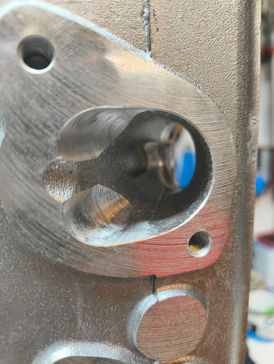

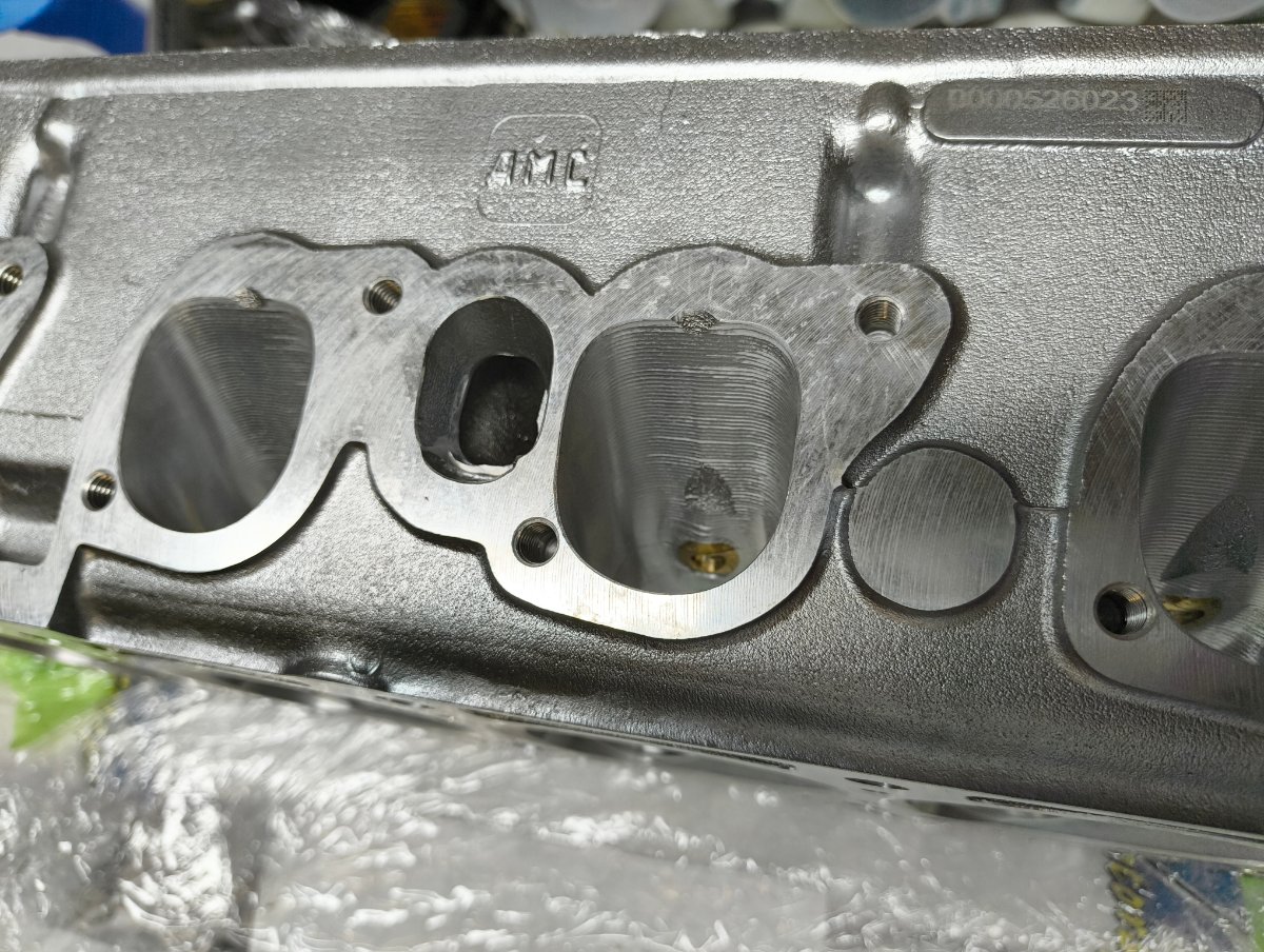

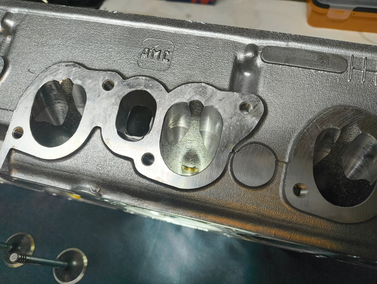

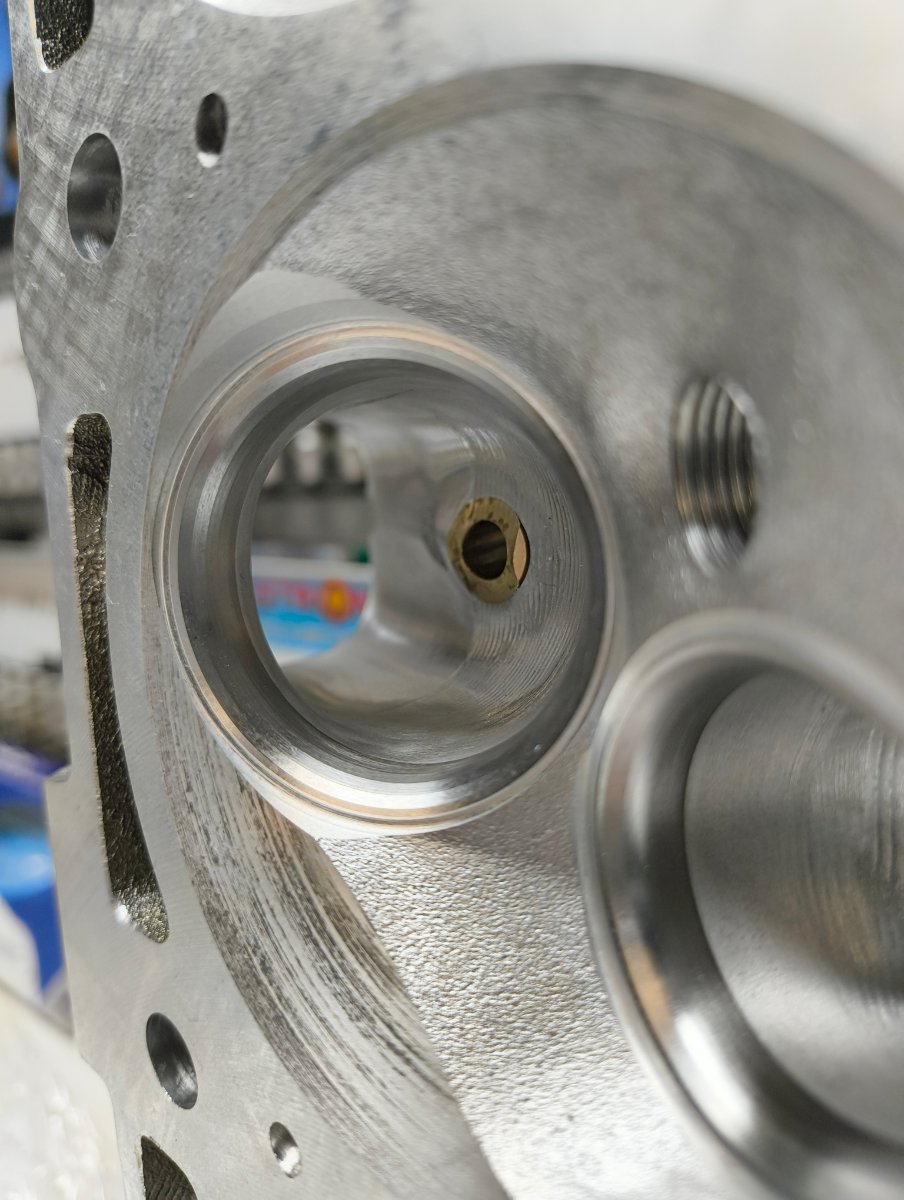

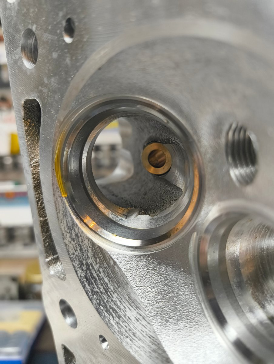

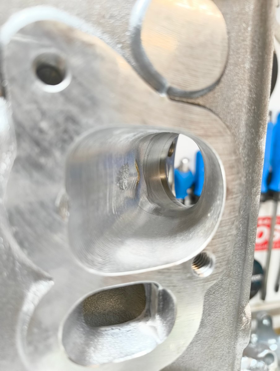

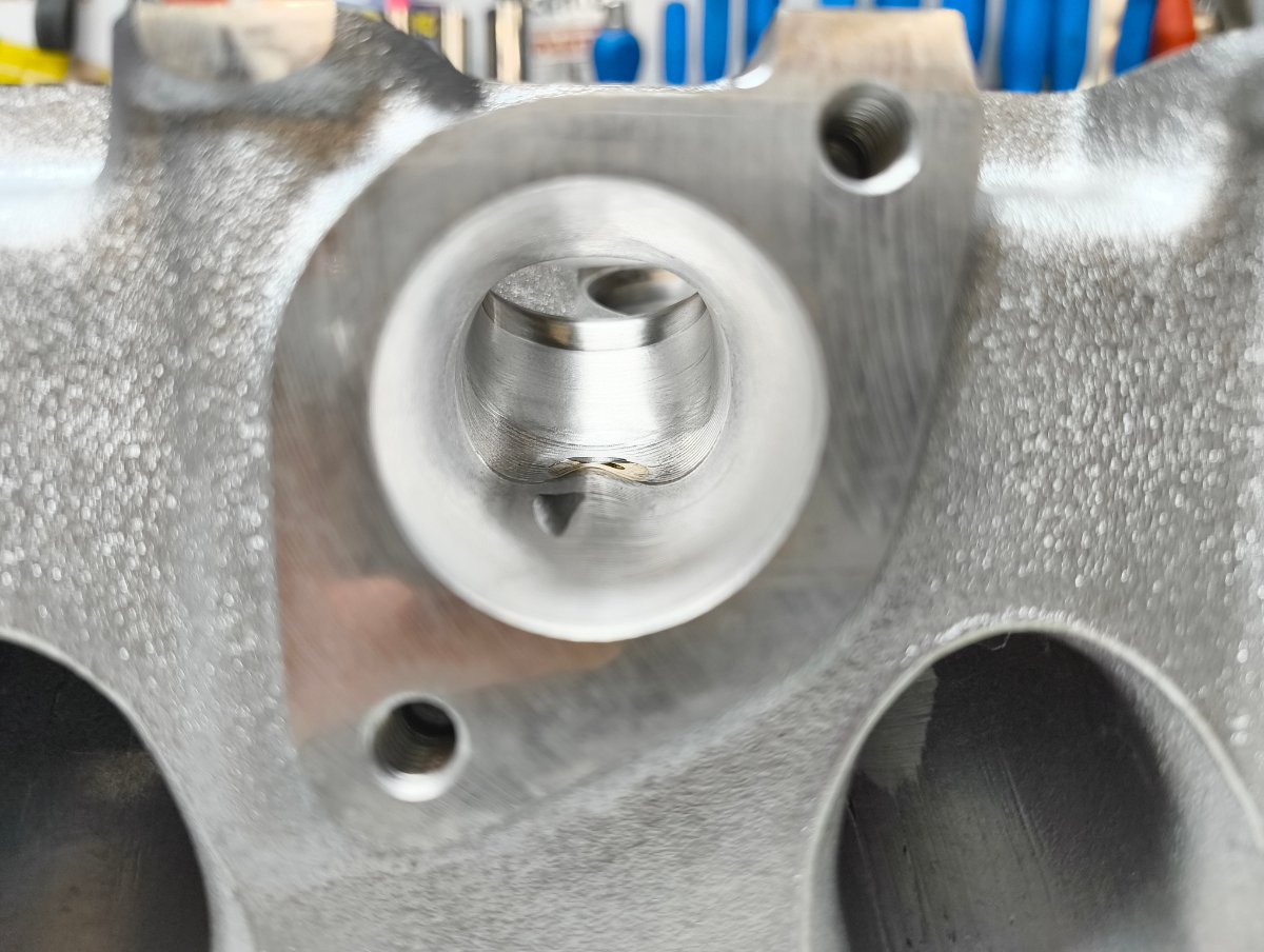

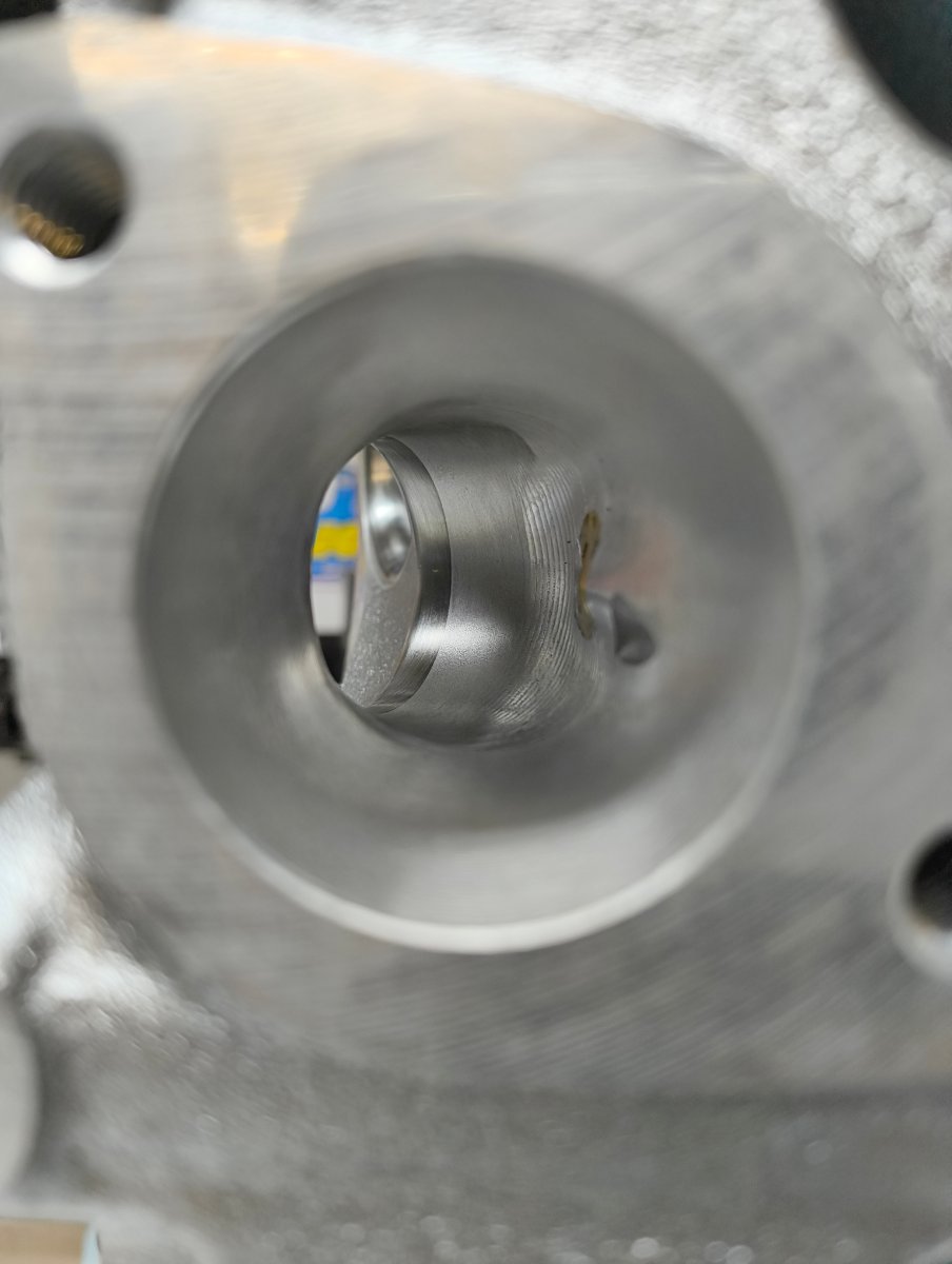

vokuhila Geschrieben: 7. Juni 2025 #5 Meldung Teilen Geschrieben: 7. Juni 2025 ich finde die Breite der Einlässe ist für einen reinen und guten Serienersatz unnötig zu viel, das erfordert viel Anpassung an der Ansaugbrücke sonst ist da ne Stufe die nichts bringt als Unruhe nimm mal ne 20-er Ansaugdichtung und schneide die auf 25-er Saugquerschnitt aus und leg die auf den AMC dann sieht man was ich meine aber da Du ja keinen Serien M20 bauen wirst, ist es vielleicht für Dich sogar besser so, dann ist eben Sauge bearbeiten (oder bei Geldregen Einzeldrossel) angesagt ich muss Dich nur noch zum richtigen Hubraum ( 3-Liter) überreden, 2,8-er bauen ist doch was für die kleine Gruppe im Sandkasten Zitieren Link zu diesem Kommentar https://e30-talk.com/topic/211350-got-flow-m20-325i-zylinderkopfbearbeitung-bei-ng-motosports/#findComment-1845484 Auf anderen Seiten teilen Weitere Optionen zum teilen...

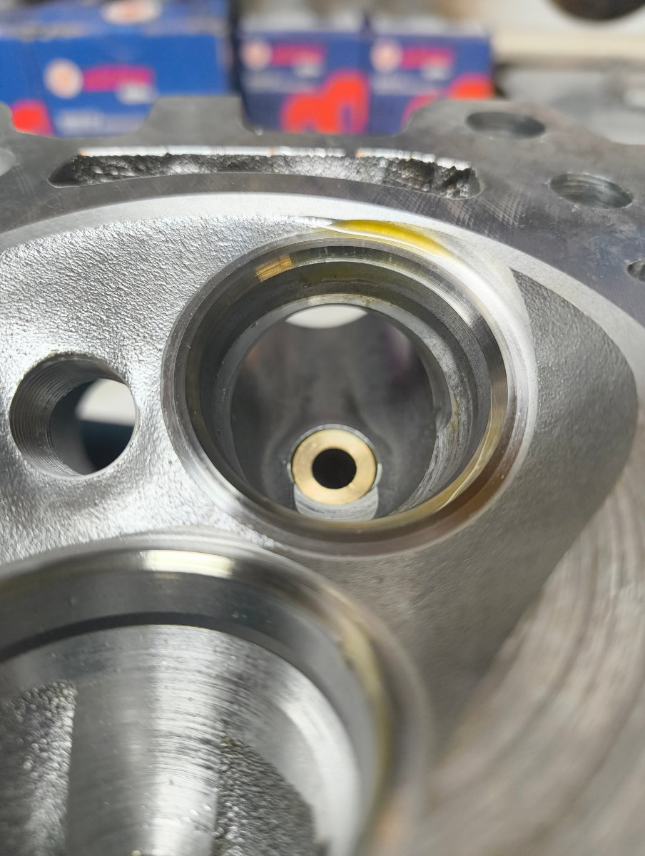

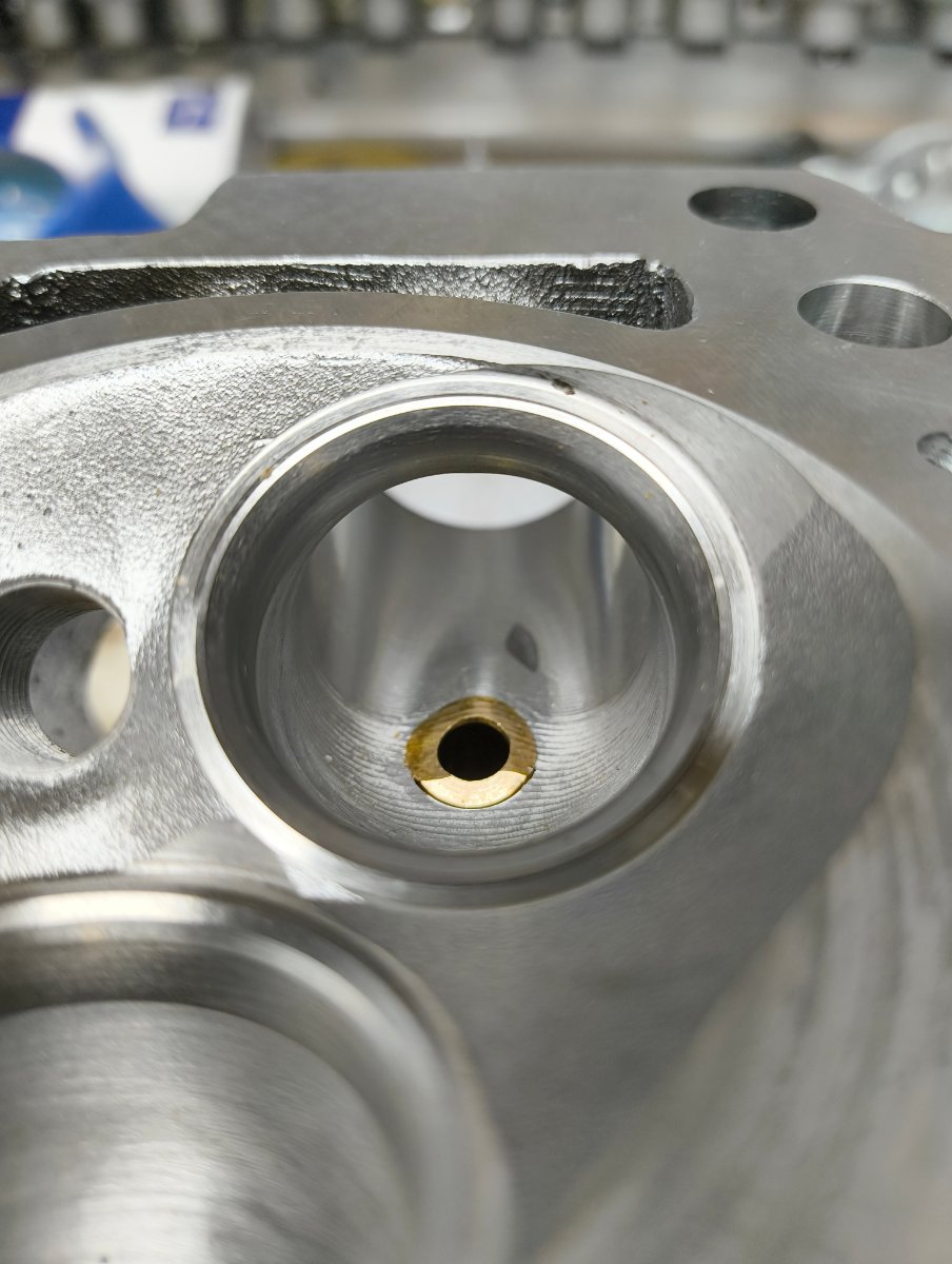

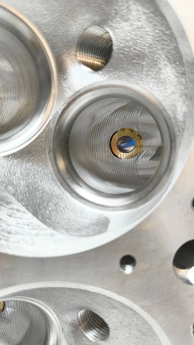

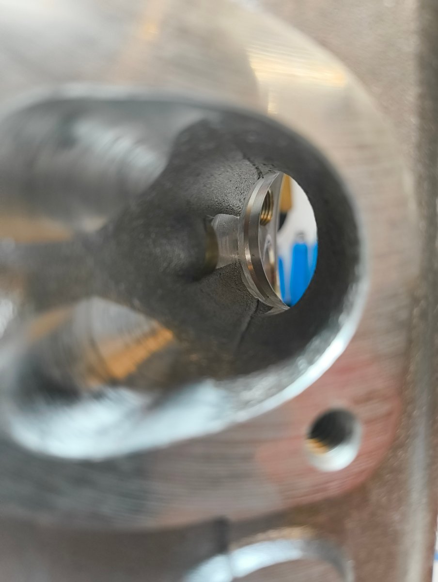

Janosch Geschrieben: 8. Juni 2025 #6 Meldung Teilen Geschrieben: 8. Juni 2025 am Am 6.6.2025 um 20:10 schrieb Russland Racing: - Ventilführung mitfräsen - Zuschlag für stark erhöhten Fräserverschleiß Ist das langfristig nicht eher nachteilig wenn die Ventilschäfte in so einer abgefrästen Führung laufen? Zitieren Das Leben ist wie ein Spiel: Mal verliert man und mal gewinnen die Anderen! Link zu diesem Kommentar https://e30-talk.com/topic/211350-got-flow-m20-325i-zylinderkopfbearbeitung-bei-ng-motosports/#findComment-1845534 Auf anderen Seiten teilen Weitere Optionen zum teilen...
Businesstouring Geschrieben: 8. Juni 2025 #7 Meldung Teilen Geschrieben: 8. Juni 2025 am vor 24 Minuten schrieb Janosch: Ist das langfristig nicht eher nachteilig wenn die Ventilschäfte in so einer abgefrästen Führung laufen? Ich stelle mir tatsächlich die gleiche Frage. In einer längeren Hülse wird ja eine längere Führung gewährleistet. Somit eine bessere Führung des Ventils,im besonderen eine bessere Führung gegen die Hebelwirkung. Auch wenn natürlich keine direkte Hebelkraft wirkt, ist es dagegen viel stabiler🤔 Zitieren Link zu diesem Kommentar https://e30-talk.com/topic/211350-got-flow-m20-325i-zylinderkopfbearbeitung-bei-ng-motosports/#findComment-1845535 Auf anderen Seiten teilen Weitere Optionen zum teilen...
REXX Geschrieben: 8. Juni 2025 #8 Meldung Teilen Geschrieben: 8. Juni 2025 Eine vollständige Führung ist immer besser. Finde es auch nicht schön wenn bei einem Alltagsmotor die Führung 10mm kürzer ist. Gerade wenn der Kanal sehr hoch ist.. Aber wenn man hier genau hinschaut, sieht man dass die ursprüngliche Stirnfläche der Führung noch sichtbar ist, d. h. sie wurde nur einige mm in Richtung Dichtfläche weggefräst. Zitieren Link zu diesem Kommentar https://e30-talk.com/topic/211350-got-flow-m20-325i-zylinderkopfbearbeitung-bei-ng-motosports/#findComment-1845536 Auf anderen Seiten teilen Weitere Optionen zum teilen...

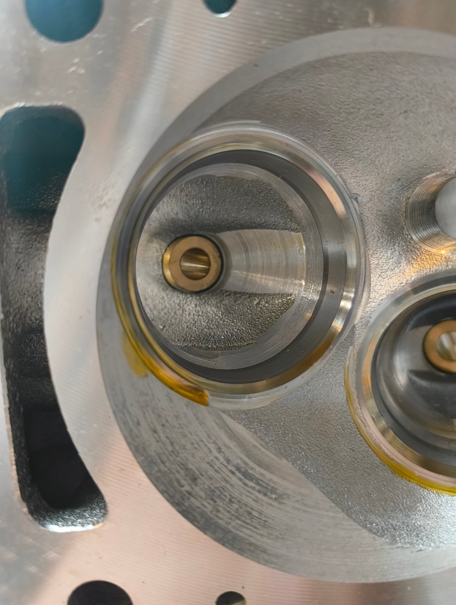

*Regensburger* Geschrieben: 8. Juni 2025 #9 Meldung Teilen Geschrieben: 8. Juni 2025 (bearbeitet) Kommen da wieder die originalen oder die eingeschnürten Supertech Ventile rein? Die gäbs ja auch in 43mm. Da z. B. Bearbeitet: 8. Juni 2025 von *Regensburger* Zitieren Wer lang sudert wiad ned budert! Link zu diesem Kommentar https://e30-talk.com/topic/211350-got-flow-m20-325i-zylinderkopfbearbeitung-bei-ng-motosports/#findComment-1845541 Auf anderen Seiten teilen Weitere Optionen zum teilen...
vokuhila Geschrieben: 8. Juni 2025 #10 Meldung Teilen Geschrieben: 8. Juni 2025 (bearbeitet) am vor 2 Stunden schrieb Janosch: Ist das langfristig nicht eher nachteilig wenn die Ventilschäfte in so einer abgefrästen Führung laufen? die Führung ist rund 45mm lang und vor allem : NEU wenn man die 5mm kürzt, und mehr ist es nicht, dann macht das garnichts aus im Vergleich zu einem gebrauchten Originalkopf werden die Ventile mit der 5mm kürzeren NEUEN Führung akkurat geführt auf lange Zeit wird sich durch Verschleiss das gleiche Kippspiel einstellen wie bei Originallänge auch, vielleicht 10% früher, also bei 180tkm statt 200tkm also was solls ? am Auslass könnte man vielleicht noch schwurbeln, die Wärmeableitung würde schlechter, aber man sich an 5mm auch hochziehen wenn man allerdings eine ausgenudelte "lange" Führung mit einer NEUEN 5mm kürzeren vergleicht, dann ist klar wer hier mehr ableitet wie gesagt alles nur Geschwurbel Bearbeitet: 8. Juni 2025 von vokuhila Zitieren Link zu diesem Kommentar https://e30-talk.com/topic/211350-got-flow-m20-325i-zylinderkopfbearbeitung-bei-ng-motosports/#findComment-1845549 Auf anderen Seiten teilen Weitere Optionen zum teilen...
vokuhila Geschrieben: 8. Juni 2025 #11 Meldung Teilen Geschrieben: 8. Juni 2025 am vor 52 Minuten schrieb *Regensburger*: Kommen da wieder die originalen oder die eingeschnürten Supertech Ventile rein? Die gäbs ja auch in 43mm. Da z. B. für 43mm Ventile dürfte es jetzt, nach der Sitzbearbeitung, zu spät sein, das hätte vorher beauftragt werden müssen Zitieren Link zu diesem Kommentar https://e30-talk.com/topic/211350-got-flow-m20-325i-zylinderkopfbearbeitung-bei-ng-motosports/#findComment-1845550 Auf anderen Seiten teilen Weitere Optionen zum teilen...

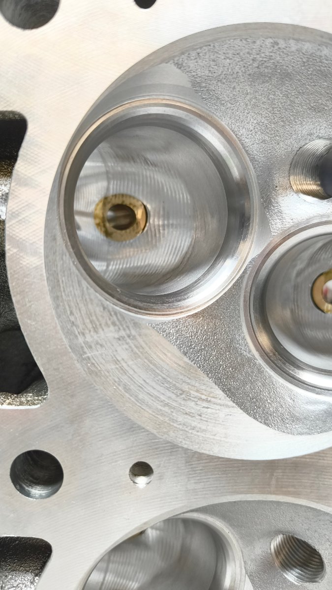

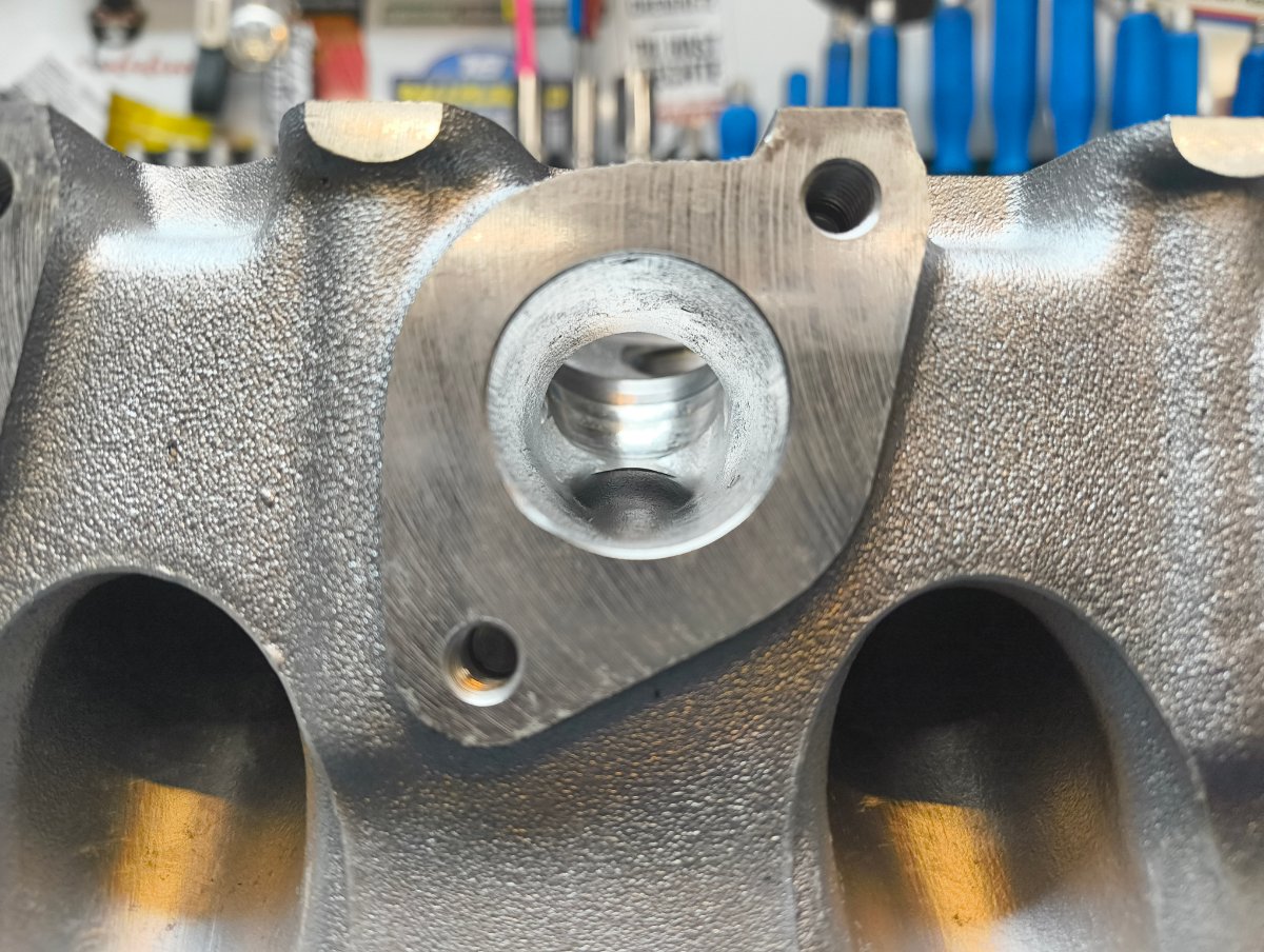

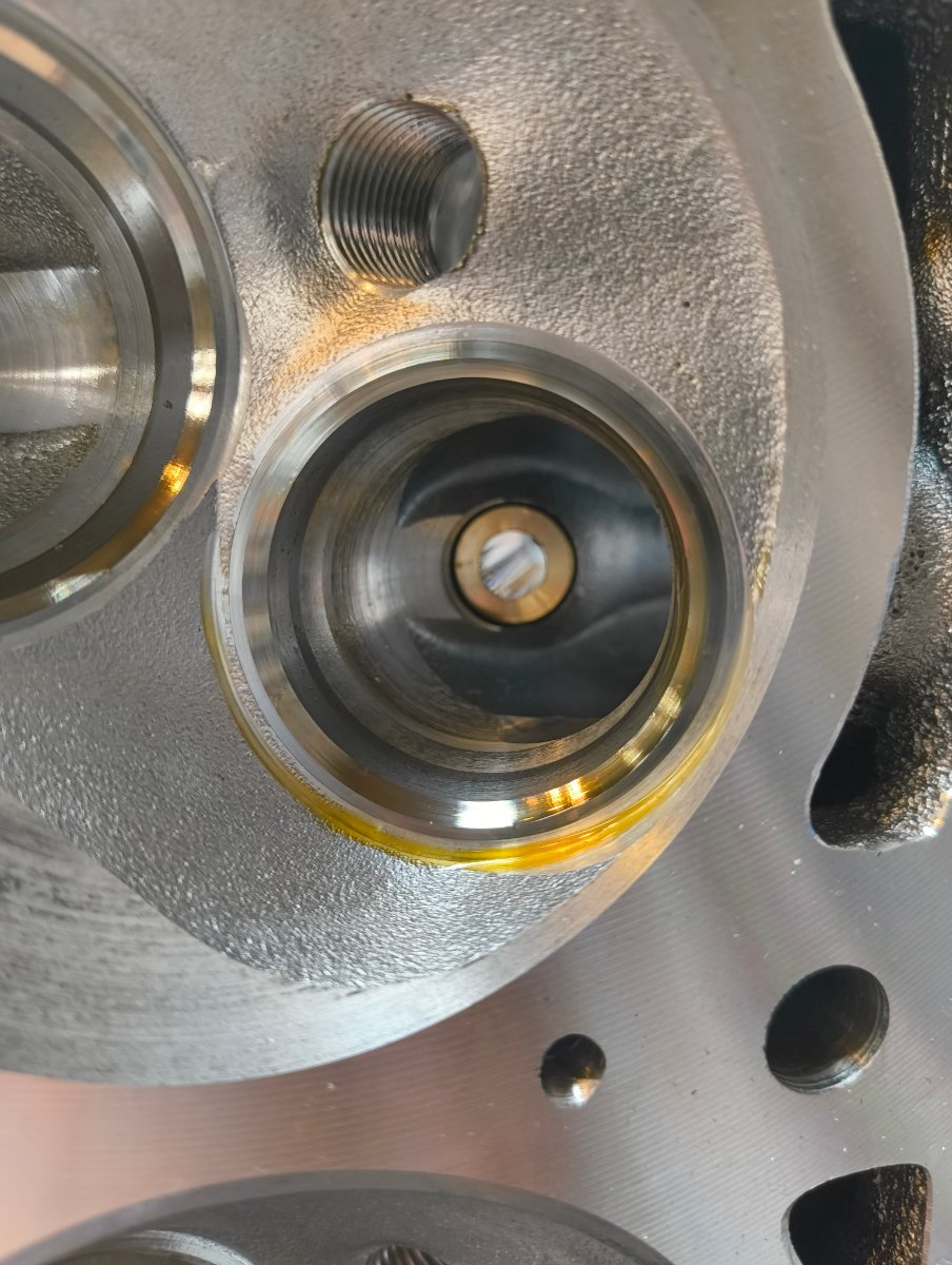

vokuhila Geschrieben: 8. Juni 2025 #12 Meldung Teilen Geschrieben: 8. Juni 2025 aber was ich bei DEM Preis bemängele, ist dass die räudigen Frässpuren nicht mit nem Fächerschleifer geglättet wurden ja beim Einlass werden die sagen, das strömt so aber besser (halber Golfballeffekt) aber beim Auslass setzt sich doch nur Koke in die Rillen nun muss nur noch jemand einen Kolb-Kopf zeigen, hat keinen einen machen lassen ? Zitieren Link zu diesem Kommentar https://e30-talk.com/topic/211350-got-flow-m20-325i-zylinderkopfbearbeitung-bei-ng-motosports/#findComment-1845553 Auf anderen Seiten teilen Weitere Optionen zum teilen...

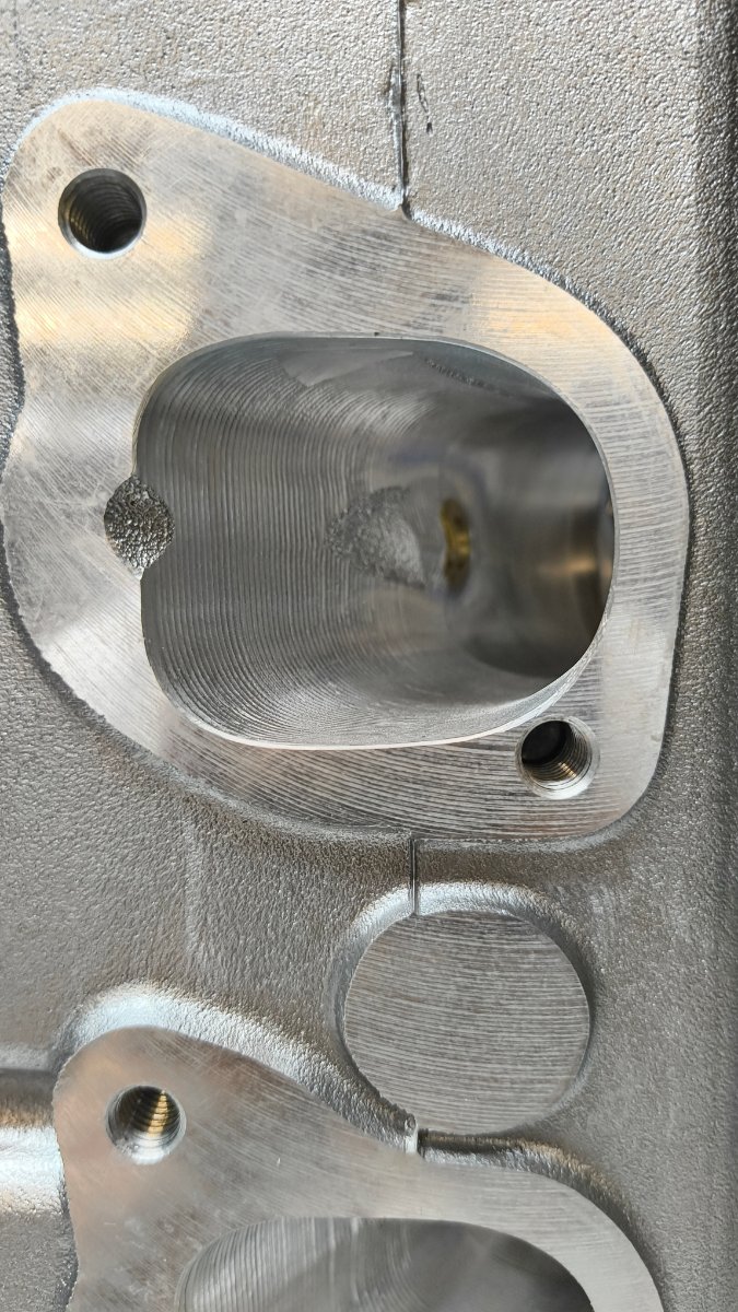

vokuhila Geschrieben: 8. Juni 2025 #13 Meldung Teilen Geschrieben: 8. Juni 2025 das grün eingerahmte finde ich unnötig schmal beim blau eingerahmten Bereich habe ich so meine Zweifel ob man die Ansaugbrücke sinnig (ein Stück weit in den Kanal hinein) so aufweiten kann dass man ohne Material aufschweissen hinkommt bei Gelegenheit und Bier guck ich mir das ma selber an und dann reden wir auch drüber welcher Hubraum mit den riesen Kanälen gefüttert werden soll Zitieren Link zu diesem Kommentar https://e30-talk.com/topic/211350-got-flow-m20-325i-zylinderkopfbearbeitung-bei-ng-motosports/#findComment-1845562 Auf anderen Seiten teilen Weitere Optionen zum teilen...
*Regensburger* Geschrieben: 8. Juni 2025 #14 Meldung Teilen Geschrieben: 8. Juni 2025 am vor 3 Stunden schrieb vokuhila: für 43mm Ventile dürfte es jetzt, nach der Sitzbearbeitung, zu spät sein, das hätte vorher beauftragt werden müssen Hätte ja sein können. Den mm würd ich aufm Foto nicht erkennen. Zitieren Wer lang sudert wiad ned budert! Link zu diesem Kommentar https://e30-talk.com/topic/211350-got-flow-m20-325i-zylinderkopfbearbeitung-bei-ng-motosports/#findComment-1845572 Auf anderen Seiten teilen Weitere Optionen zum teilen...
