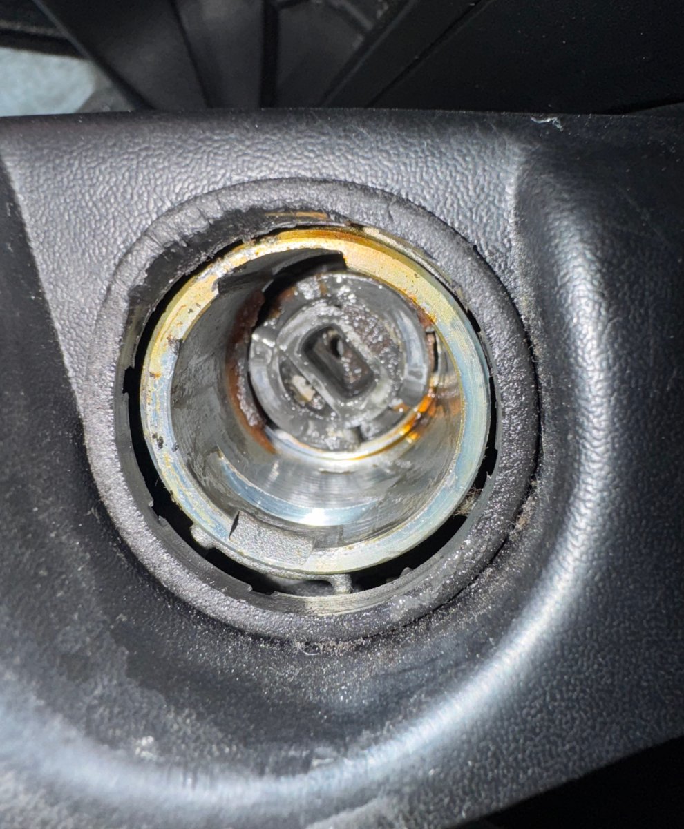

Tim184 Geschrieben: 29. Mai 2025 #1 Meldung Teilen Geschrieben: 29. Mai 2025 Hallo, ich habe schon seit ein etwas Zeit Probleme mit meinem Zündschloss. Anfangs dachte ich das Lenkradschloss ist hinüber da ich es teilweise nicht mehr herausbekommen habe. Jedoch hab ich auch bemerkt das mein Schlüssel im Zündschloss sich auch nur noch drehen lässt wenn er ,,richtig" herum drinnen steckt. Daher hab ich nun ein neues Zündschloss bestellt mit zwei Schlüsseln. Kann ich das neue Zündschloss einfach reinstecken und dann funktioniert alles oder würdet ihr davor noch alles reinigen und auffrischen? Ich hab auch mal ein Bild angehängt. Und hat jemand Erfahrungen wie schwer es danach ist die anderen Türen auf den neuen Schlüssel zu codieren und was ich hierbei beachten sollte? Danke schonmal Zitieren Link zu diesem Kommentar https://e30-talk.com/topic/211320-z%C3%BCdnschlosslenkradschloss/ Auf anderen Seiten teilen Weitere Optionen zum teilen...

OO--II--OO Geschrieben: 29. Mai 2025 #5 Meldung Teilen Geschrieben: 29. Mai 2025 (bearbeitet) Umpfriemeln der restlichen 3 Schlösser oder lieber nur das Zündschloß umpfriemeln ? Wenn du's ja eh schon in der Hand hast... ---> Zündschloss umcodieren - Allgemeines - E30-Talk.com ---> Zündschloss funktioniert nicht mehr richtig - Allgemeines - E30-Talk.com Andererseits (falls doch die große Aktion): bei der Gelegenheit Türschlösser (nicht nur Schließzylinder) mal ausbauen und das ganze (meist recht trockene) Zeugs mal wieder gut ölen/fetten kann ja nach 30-40 Jahren auch nicht schaden Bearbeitet: 29. Mai 2025 von OO--II--OO Zitieren An alle Gläubigen der heiligen TIS-Bibel (insbesondere deren fundamentalistischen Eiferer): Wahrlich ich sage euch ---> es muß nicht unbedingt teuer und aufwendig sein, einen E30 am Leben zu halten, denn es führen auch noch andere Wege nach Rom (bzw. zu einem genauso gut funktionierendem Auto), daher können meine Beiträge durchaus + auch gewollt auch mal kosten- und zeitsparende Alternativrouten aufzeigen (auch wenn diese dann gern + abwertend oder gar warnend als "Pfusch" betitelt werden). Da hier aber anscheinend trotzdem einige erhöhten Puls wegen meiner Beiträge bekommen (haben), hier noch folgender Hinweis: Zu Risiken + Nebenwirkungen einfach mal Hirn einschalten und mit gesundem Menschenverstand über mein Geschriebenes nachdenken bzw. einfach nicht blind nachmachen. Oder fragen Sie vorher Mechaniker/Mechanikerin(nen) bzw. in der (BMW-) Apotheke Ihres geringsten Mißtrauens. Rust never sleeps ! (Neil Young, 1979) Benzinverbrauch: BMW - 3er - 318i touring E30 - Spritmonitor.de Link zu diesem Kommentar https://e30-talk.com/topic/211320-z%C3%BCdnschlosslenkradschloss/#findComment-1844669 Auf anderen Seiten teilen Weitere Optionen zum teilen...
Tim184 Geschrieben: 29. Mai 2025 Autor #6 Meldung Teilen Geschrieben: 29. Mai 2025 am vor 15 Minuten schrieb OO--II--OO: Umpfriemeln der restlichen 3 Schlösser oder lieber nur das Zündschloß umpfriemeln ? Wenn du's ja eh schon in der Hand hast... ---> Zündschloss umcodieren - Allgemeines - E30-Talk.com ---> Zündschloss funktioniert nicht mehr richtig - Allgemeines - E30-Talk.com Andererseits (falls doch die große Aktion): bei der Gelegenheit Türschlösser (nicht nur Schließzylinder) mal ausbauen und das ganze (meist recht trockene) Zeugs mal wieder gut ölen/fetten kann ja nach 30-40 Jahren auch nicht schaden Ich hab das Auto damals mit einem Schlüssel erworben und die anderen Schlösser gehen auch nicht immer gut auf. Das Zündschloss ist komplett neu mit zwei frischen Schlüsseln also würde ich wahrscheinlich eher die Schlösser nun auf die neuen Schlüssel anpassen. Gibt es eigentlich eine Möglichkeit irgendwo nur die Schließplättchen zu kaufen hab noch ein paar Daheim von einem Reparaturset aber die reichen wahrscheinlich nicht aus um die in allen Schlössern zu erneuern. Zitieren Link zu diesem Kommentar https://e30-talk.com/topic/211320-z%C3%BCdnschlosslenkradschloss/#findComment-1844670 Auf anderen Seiten teilen Weitere Optionen zum teilen...
