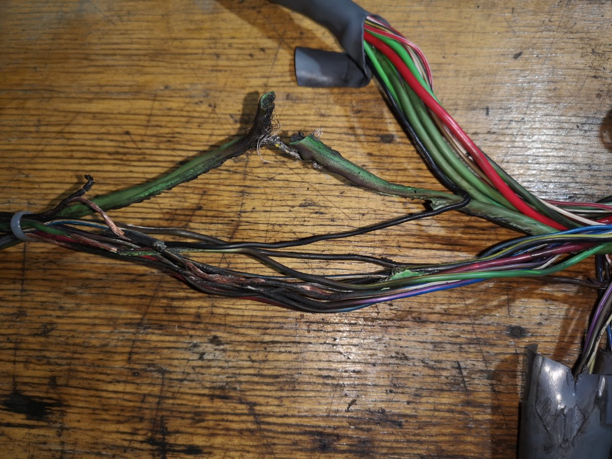

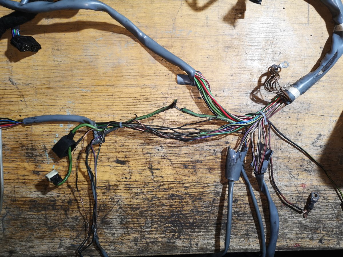

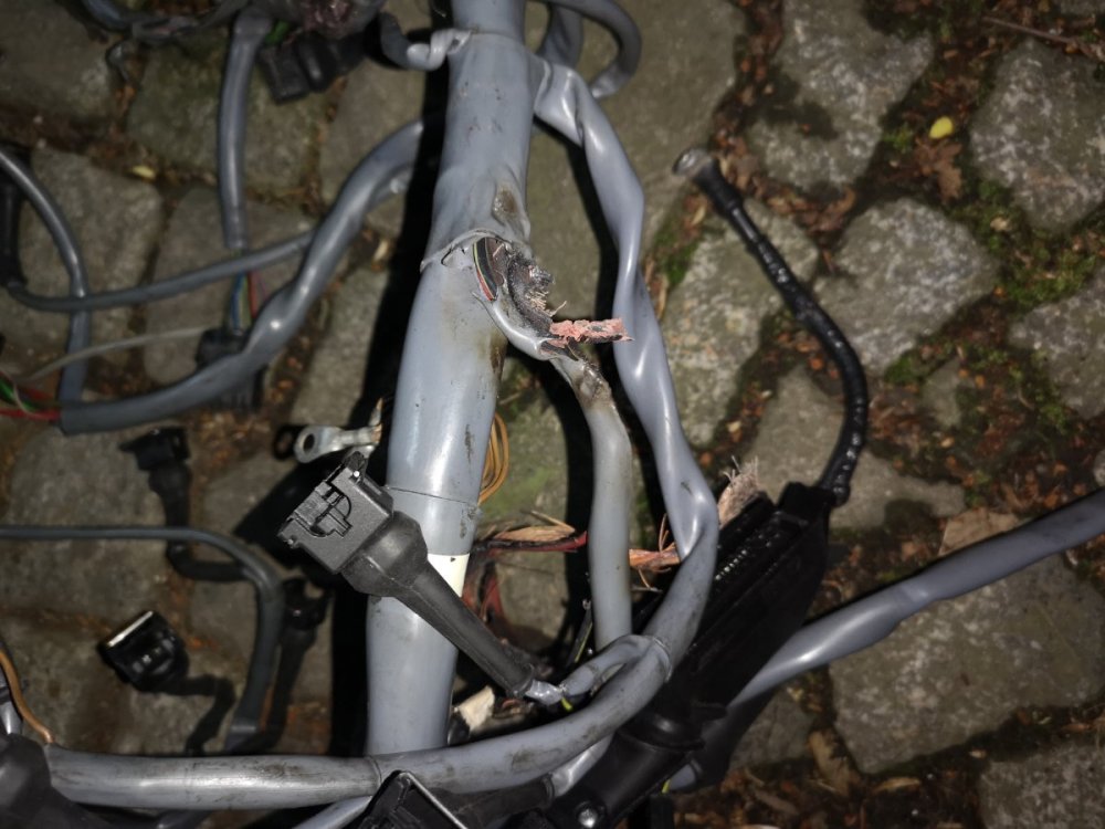

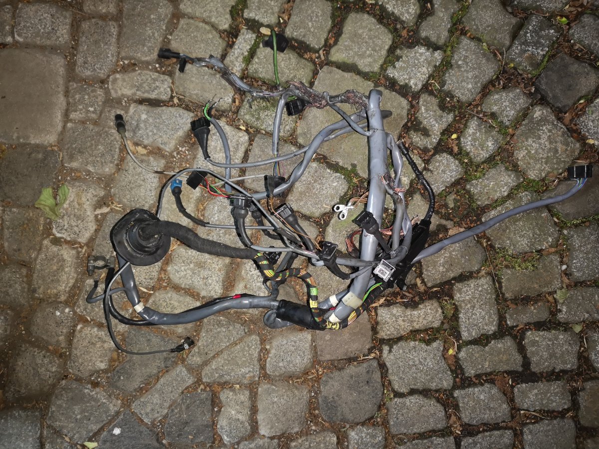

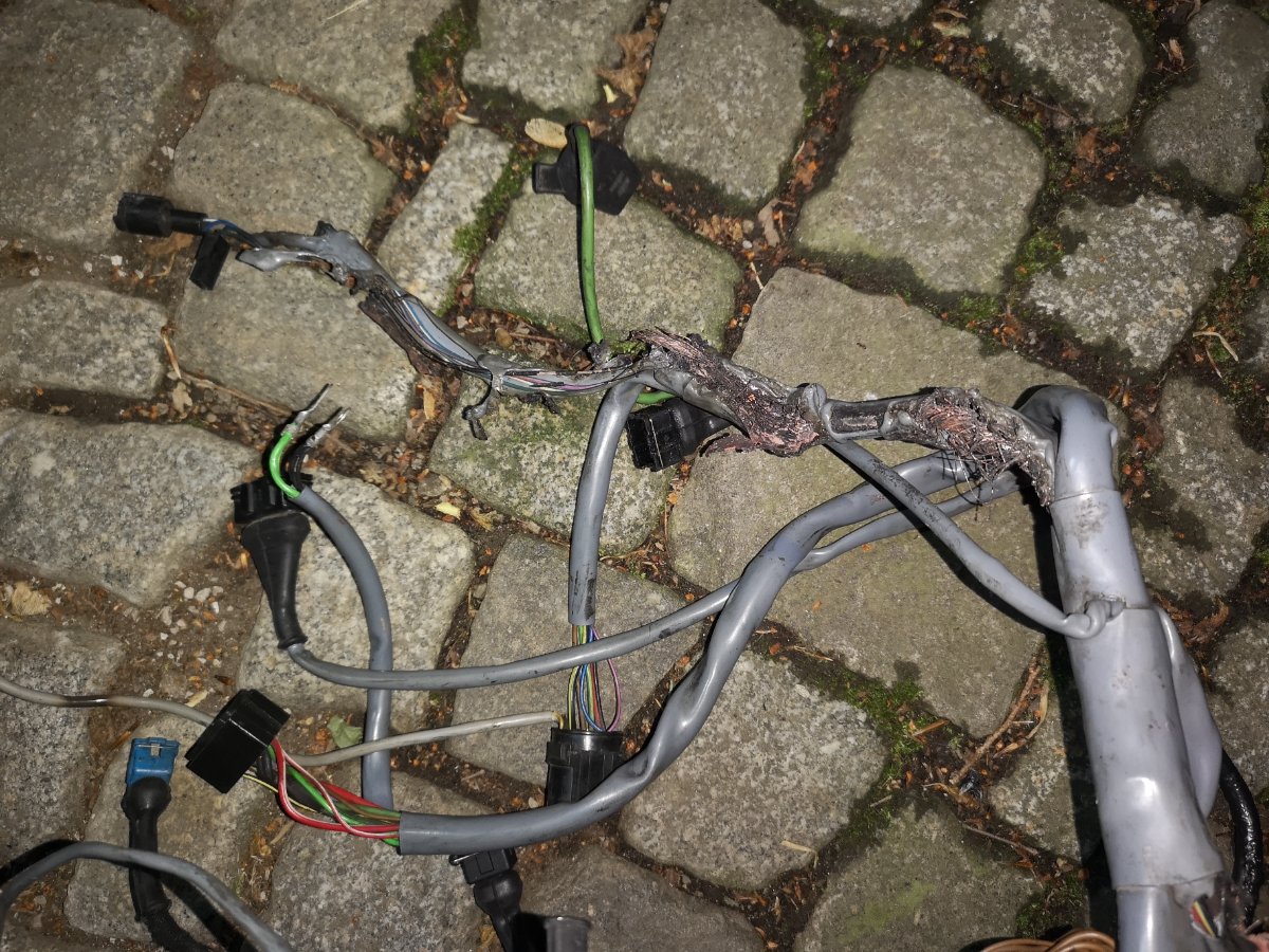

David_vvfl Geschrieben: 21. Mai #1 Meldung Teilen Geschrieben: 21. Mai Hallo, ich bin auf der Suche nach einem Motor Kabelbaum für meinen 320i vvfl Ez. Jan 1983. Nach einem Kabelbrand im Bereich zwischen Lima und Anlasser sind einige Kabel in Mitleidenschaft gezogen worden (siehe Bilder). Kann mir jemand sagen, welcher Kabelbaum ebenfalls in meinen katlosen vvfl passen würde oder eine Adresse nennen, wo man einen Kabelbaum reparieren lassen kann? Zitieren Link zu diesem Kommentar Auf anderen Seiten teilen Weitere Optionen zum teilen...

vokuhila Geschrieben: 22. Mai #4 Meldung Teilen Geschrieben: 22. Mai welcher Kabelbaum ist denn nun abgebrannt ? der Motorkabelbaum zwischen Lima und Anlasser ? oder der Fahrzeugkabelbaum, an den der Motorkabelbaum angesteckt wird ? ein ETA Motorkabelbaum eignet sich überhaupt nicht für die L-Jetronic vom vVFL 320i ein eta Fahrzeugkabelbaum könnte je nach Baujahr noch am ehesten geeignet sein Zitieren Link zu diesem Kommentar Auf anderen Seiten teilen Weitere Optionen zum teilen...

David_vvfl Geschrieben: 29. Mai Autor #7 Meldung Teilen Geschrieben: 29. Mai Vielen Dank für Eure Antworten! Hier noch neue Bilder von der "Kabelautopsie".. Zitieren Link zu diesem Kommentar Auf anderen Seiten teilen Weitere Optionen zum teilen...
touringDani Geschrieben: 30. Mai #8 Meldung Teilen Geschrieben: 30. Mai Das zu reparieren würde sogar ich mir zutrauen, und ich bin alles andere als Kfz-Elektrik-affin.Ordentliches Werkzeug, ab geht's. Zitieren Link zu diesem Kommentar Auf anderen Seiten teilen Weitere Optionen zum teilen...

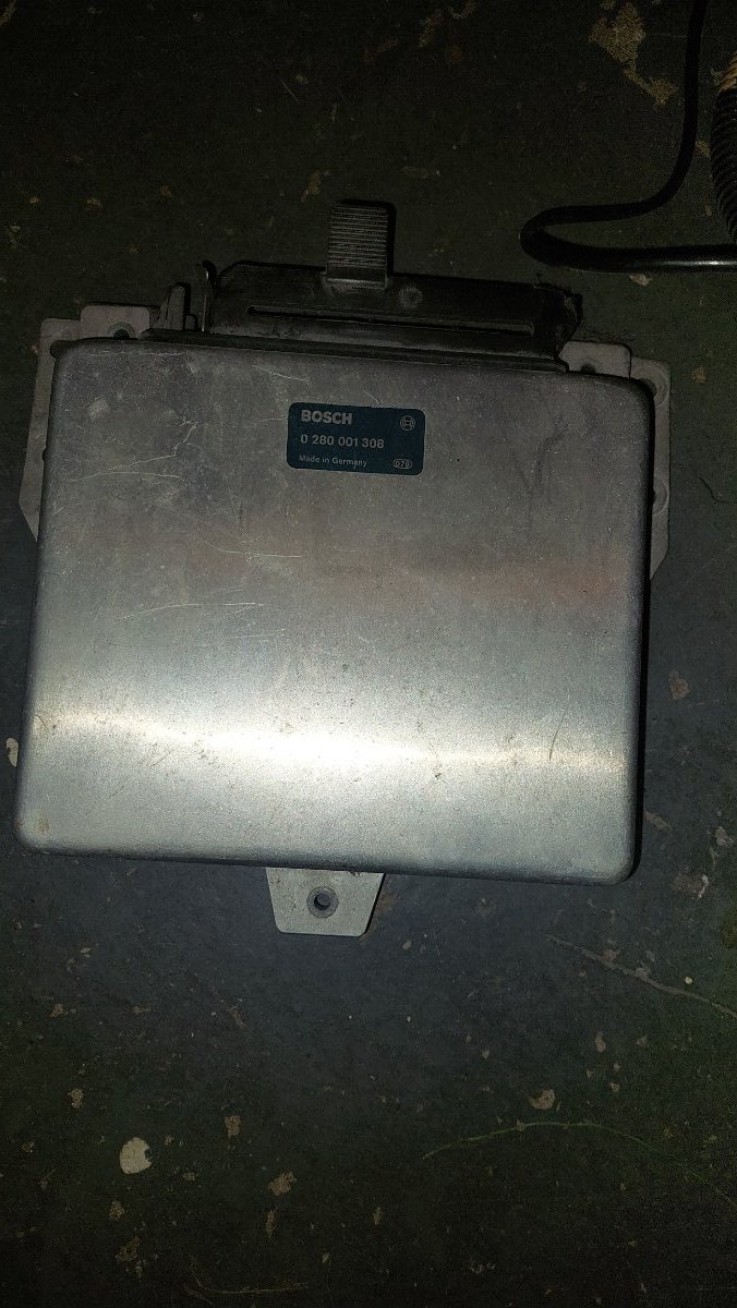

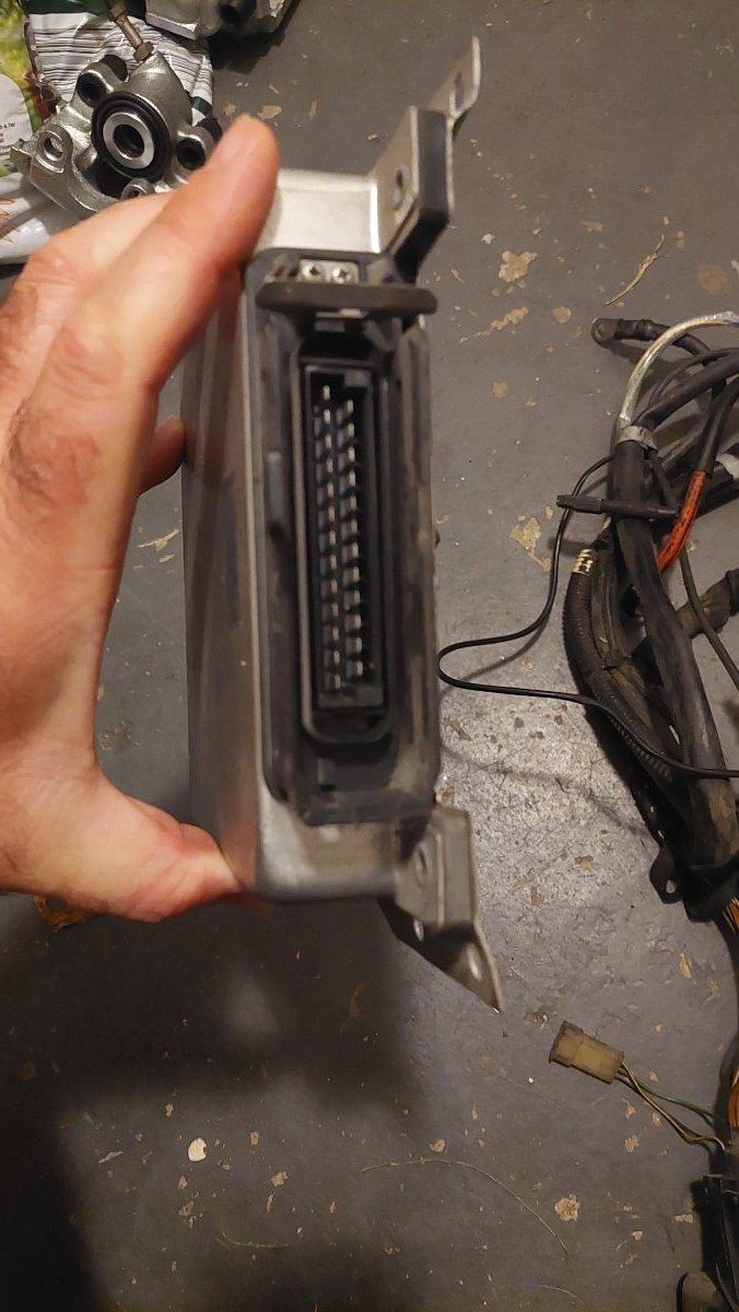

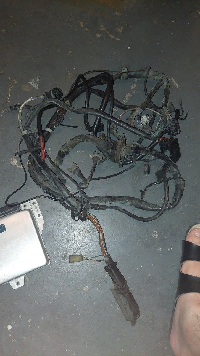

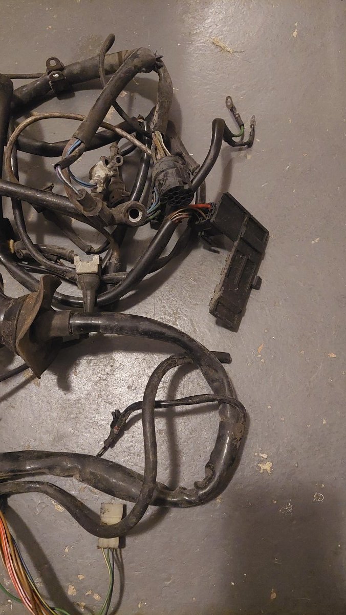

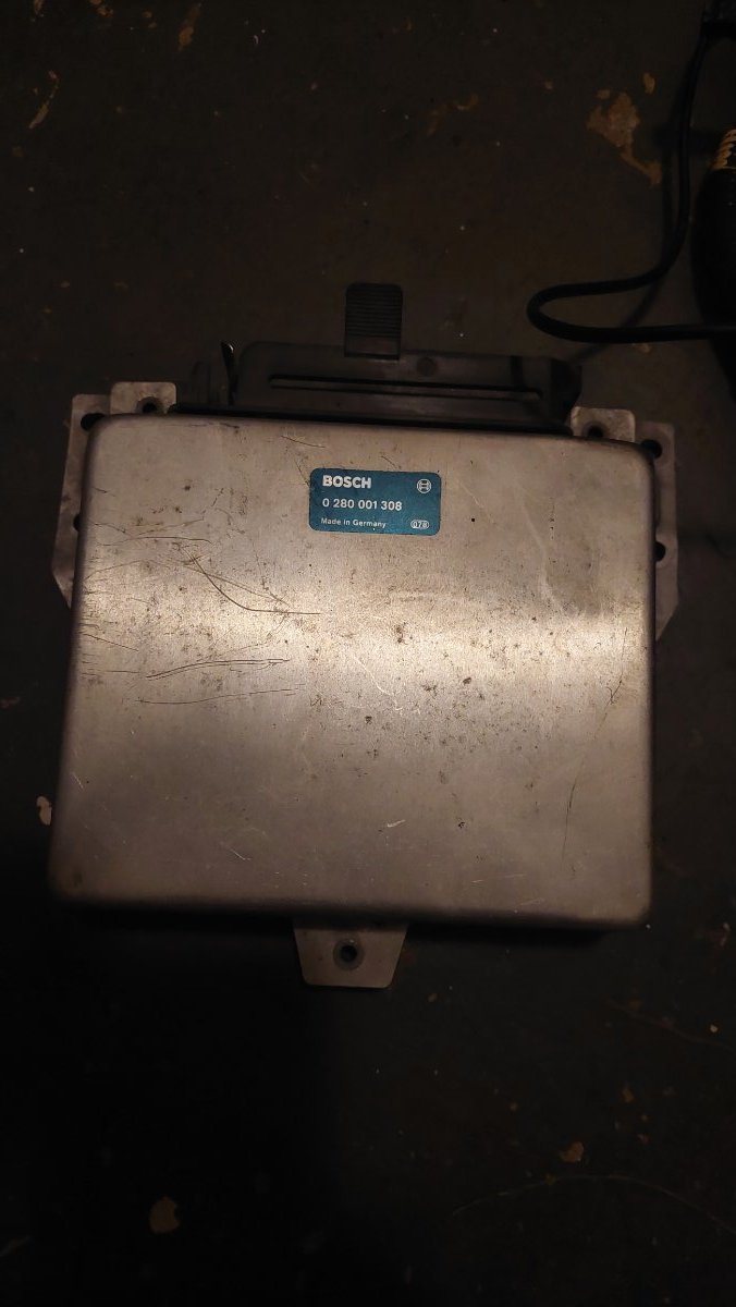

ripeete Geschrieben: 30. Mai #11 Meldung Teilen Geschrieben: 30. Mai Ich habe noch einen Kabelbaum, an dem dieses steuergerät hängt. Könnte der passen? Zitieren Link zu diesem Kommentar Auf anderen Seiten teilen Weitere Optionen zum teilen...
David_vvfl Geschrieben: 31. Mai Autor #12 Meldung Teilen Geschrieben: 31. Mai Hallo ripeete, danke für deine Nachricht, dein Steuergerät gehört höchstwahrscheinlich zu einem 323i. Im direkten Vergleich der beiden Kabelbäume sind mir ein paar Unterschiede aufgefallen. Aktuell tendiere ich eher dazu, meinen Kabelbaum wieder instand zu setzen sofern ich keinen identischen auftreiben kann. Zitieren Link zu diesem Kommentar Auf anderen Seiten teilen Weitere Optionen zum teilen...

Scheineiliger Geschrieben: 23. Juli #14 Meldung Teilen Geschrieben: 23. Juli Grundsätzlich bin ich eher für einen Neuaufbau der geschädigten Bereiche, als ein jahrelang eingelagertes Altteil zu nehmen… Ich habe schon mehrere Motor Kabelsätze geschlachtet und viele versteckte Brüche gefunden, weshalb das ganze dann doch zum Kabelschrott gewandert ist. Zitieren Link zu diesem Kommentar Auf anderen Seiten teilen Weitere Optionen zum teilen...
