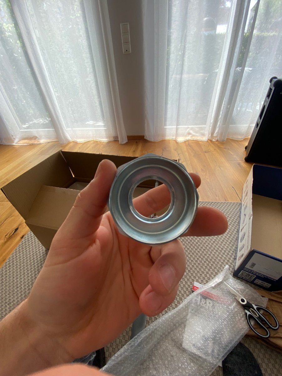

LukasUng Geschrieben: 23. Mai 2025 #1 Meldung Teilen Geschrieben: 23. Mai 2025 (bearbeitet) Hallo :) Ich wollte heute meine H&R Cup Kit 60/40 Dämpfer verbauen und mir ist aufgefallen, dass die Schraubringe zu klein für den Dämpfer sind. Gibt es spezielle Schraubringe von H&R? Wo kann ich sie nachkaufen? Liebe Grüße Lukas Bearbeitet: 23. Mai 2025 von LukasUng Zitieren Link zu diesem Kommentar Auf anderen Seiten teilen Weitere Optionen zum teilen...

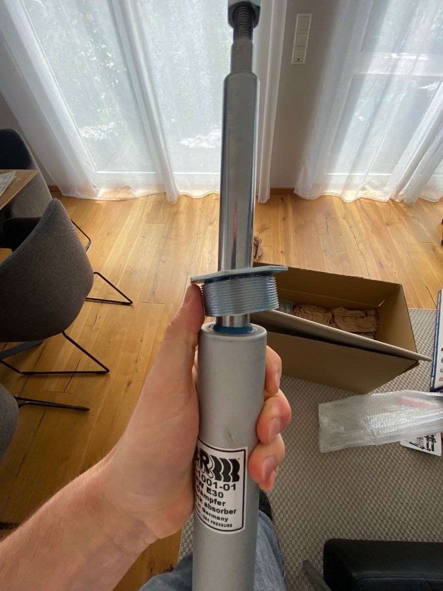

LukasUng Geschrieben: 23. Mai 2025 Autor #7 Meldung Teilen Geschrieben: 23. Mai 2025 am vor 1 Minute schrieb Scheineiliger: Genau so, musste nachschauen. Der Dämpfer für 51, Schraubring für die andere.. Der Schraubring für die 51 ist mit Aussegewinde. Ich versteh nicht ganz. Ich habe den Schraubring mit Außengewinde für mein 51mm Federbein gekauft. Das passt ja. Das Problem ist nur, dass der H&R Dämpfer so breit ist, dass er zwar in das Federbein passt, der Schraubring aber nicht über den Dämpfer. Der Schraubring ist schon richtig für mein Federbein... Zitieren Link zu diesem Kommentar Auf anderen Seiten teilen Weitere Optionen zum teilen...
ripeete Geschrieben: 23. Mai 2025 #8 Meldung Teilen Geschrieben: 23. Mai 2025 am vor 20 Minuten schrieb Scheineiliger: Genau so, musste nachschauen. Der Dämpfer für 51, Schraubring für die andere.. Der Schraubring für die 51 ist mit Aussegewinde. Schwachsinn, das dünnere federbein hat aussengewinde und die passende mutter innengewinde. Die gezeigte mutter ist schon (halb-)richtig, es gibt mehrere "wanddicken". Zitieren Link zu diesem Kommentar Auf anderen Seiten teilen Weitere Optionen zum teilen...
LukasUng Geschrieben: 23. Mai 2025 Autor #9 Meldung Teilen Geschrieben: 23. Mai 2025 am vor 1 Minute schrieb ripeete: Schwachsinn, das dünnere federbein hat aussengewinde und die passende mutter innengewinde. Die gezeigte mutter ist schon (halb-)richtig, es gibt mehrere "wanddicken". Danke :) Die Wanddicke von dem Schraubring ist einfach zu dick... Ich habe leider keine anderen dicken Gefunden... Bin echt verzweifelt, weil ich schon Tage nach einem richtigen Schraubring schaue aber leider nichts finde... Zitieren Link zu diesem Kommentar Auf anderen Seiten teilen Weitere Optionen zum teilen...
LukasUng Geschrieben: 23. Mai 2025 Autor #10 Meldung Teilen Geschrieben: 23. Mai 2025 am Gerade eben schrieb LukasUng: Danke :) Die Wanddicke von dem Schraubring ist einfach zu dick... Ich habe leider keine anderen dicken Gefunden... Bin echt verzweifelt, weil ich schon Tage nach einem richtigen Schraubring schaue aber leider nichts finde... Kann ja auch nicht sein, dass es bei dem H&R Fahrwerk so Probleme gibt... Ist ja schließlich ein weit verbreitendes Fahrwerk... Zitieren Link zu diesem Kommentar Auf anderen Seiten teilen Weitere Optionen zum teilen...

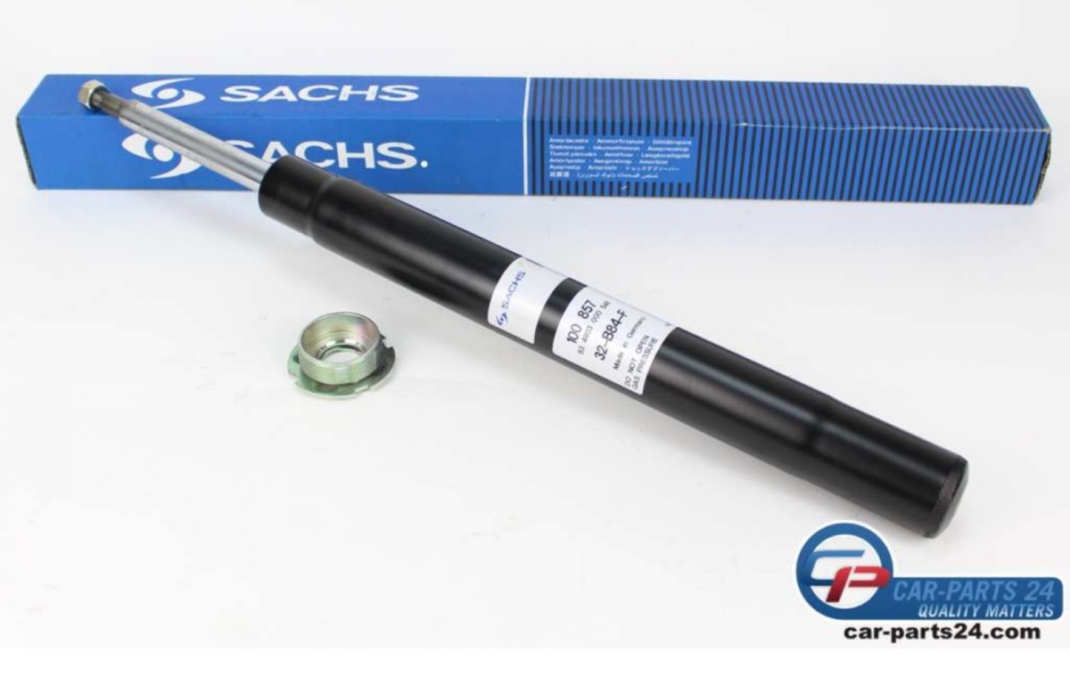

cabriolet Geschrieben: 24. Mai 2025 #11 Meldung Teilen Geschrieben: 24. Mai 2025 (bearbeitet) Ich hatte erst einmal ein solches Kit für den E30 in der Hand, aber ich meine dass das genau so aussah: Der Schraubring saß AUF dem Dämpfer, wie bei dir. Aber Versuch macht kluch: Wenn der Dämpfer ins Federbein passt und du den Schraubring einschrauben kannst, ist das so richtig. Im Netz finde ich dazu nicht viel an verwertbaren Bildern. Aber auch da sieht es so aus, dass der Ring AUF dem Dämpfer sitzt. Wobei er da wohl mitgeliefert ist und nicht extra gekauft werden muss: Gruß Markus Bearbeitet: 24. Mai 2025 von cabriolet Zitieren Link zu diesem Kommentar Auf anderen Seiten teilen Weitere Optionen zum teilen...

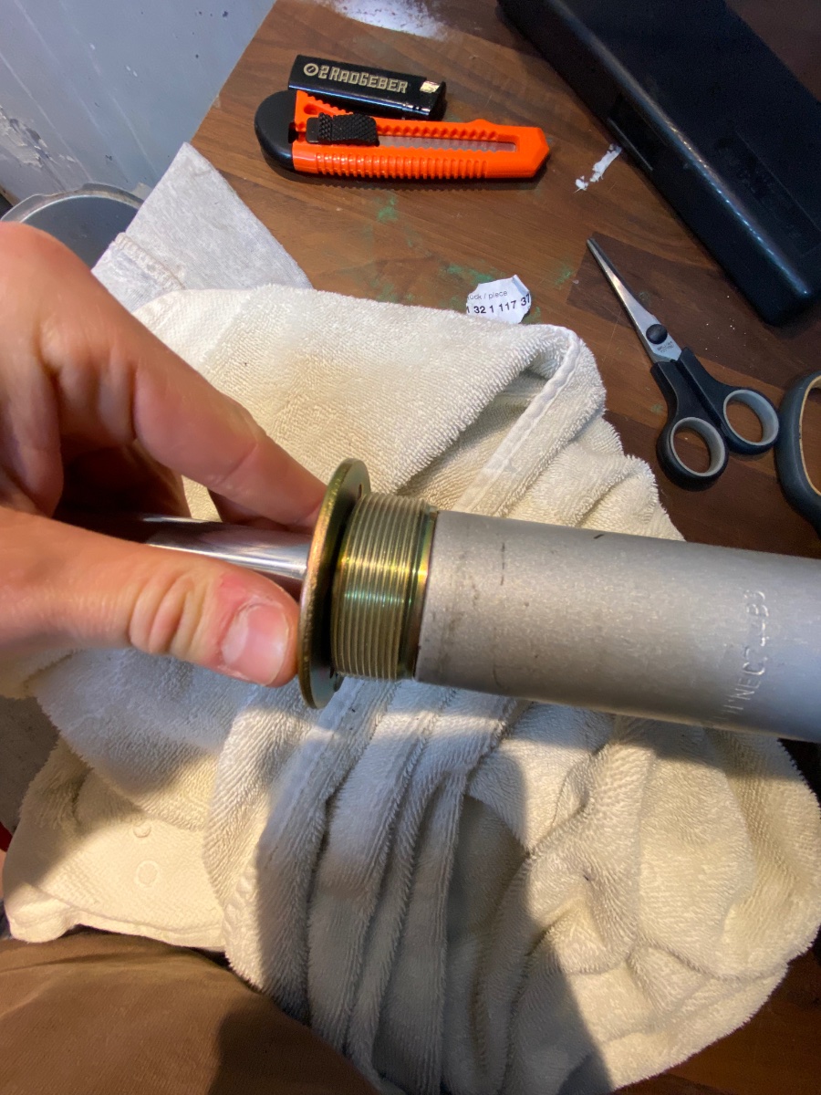

Rara666 Geschrieben: 24. Mai 2025 #12 Meldung Teilen Geschrieben: 24. Mai 2025 (bearbeitet) Der Schraubring geht straff über die Dämpferpatrone weil diese so zentriert wird. Beim 45mm Federbein mit Aussengewinde kommt deshalb noch so ein Kunststoffring dazu wenn ich mich nicht Irre. Ausserdem sollte der Dämpfer abgesetzt sein damit die Mutter Platz findet. Hier ein Bsp. Bild aus dem Netz. Bist du Dir sicher das du den richtigen Einsatz hast? Marco Bearbeitet: 24. Mai 2025 von Rara666 Zitieren Link zu diesem Kommentar Auf anderen Seiten teilen Weitere Optionen zum teilen...
cabriolet Geschrieben: 24. Mai 2025 #13 Meldung Teilen Geschrieben: 24. Mai 2025 Sorry, dann habe ich mich geirrt und könnte auf meinem verlinkten Beispielbild auch so sein. Dann sollte H&R aber auch einen passenden Schraubring mitliefern, wenn das BMW-Originalteil nicht passt. Zitieren Link zu diesem Kommentar Auf anderen Seiten teilen Weitere Optionen zum teilen...
Scheineiliger Geschrieben: 26. Mai 2025 #14 Meldung Teilen Geschrieben: 26. Mai 2025 Bei mir waren welche dabei, wie auf dem Bild von @Rara666….. Zitieren Link zu diesem Kommentar Auf anderen Seiten teilen Weitere Optionen zum teilen...
LukasUng Geschrieben: 27. Mai 2025 Autor #15 Meldung Teilen Geschrieben: 27. Mai 2025 (bearbeitet) Hat sich erledigt: Ich hatte vergessen dazuzuschreiben, dass ich das Fahrwerk auf Ebay Kleinanzeigen als Schnapper gekauft habe! Der Verkäufer hat offensichtlich nicht die Schraubringe mitgeschickt 🙄 Auf Nachfrage hat er gesagt, dass er sie nicht hat (obwohl er damit gefahren ist 🤔) Ich habe jetzt das H&R neu gekauft und siehe da: Schraubringe dabei und passen… Bearbeitet: 27. Mai 2025 von LukasUng Zitieren Link zu diesem Kommentar Auf anderen Seiten teilen Weitere Optionen zum teilen...
