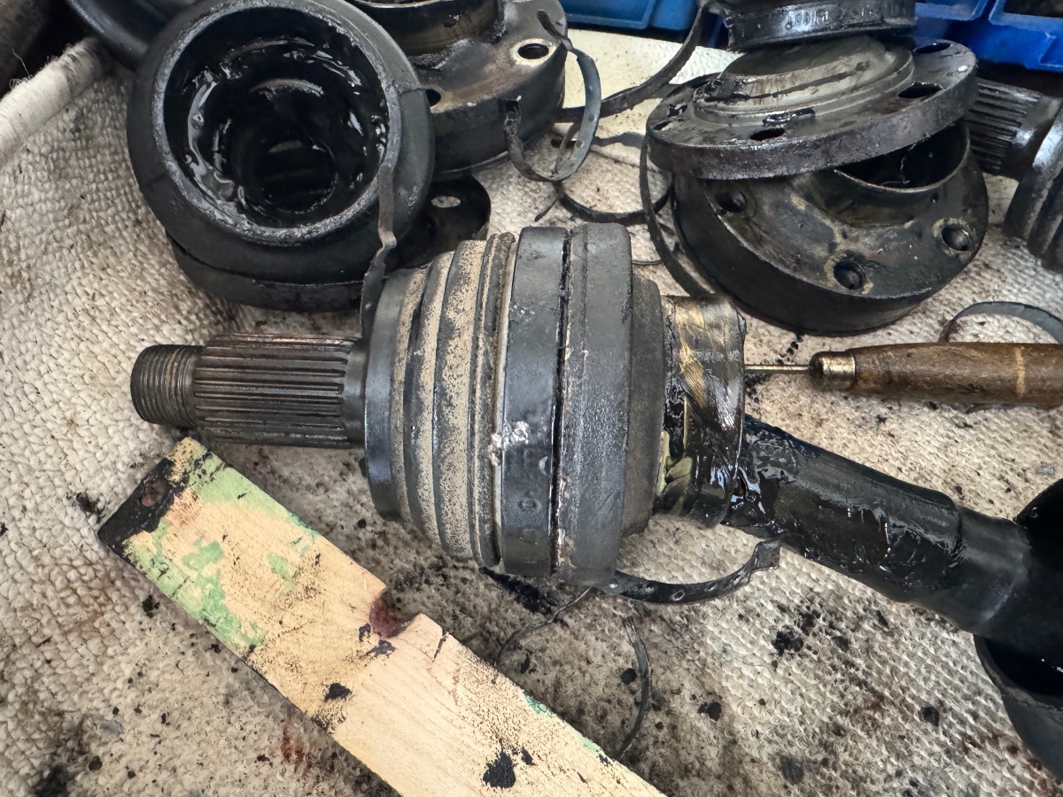

Diamond Geschrieben: 8. Mai 2025 #1 Meldung Teilen Geschrieben: 8. Mai 2025 Hallo, ich möchte gerne meine Antriebswellen pulvern und muss sie dazu zerlegen. Leider bekomme ich das Gelenk außen nicht ab. Muss zwingend dazu die Kappe runter? Da bewegt sich leider nichts! Zitieren Nichts im Leben ist unmöglich! Der Wille sollte nur da sein: Diamonds Bulli Ecke Diamonds Bulli Ecke Link zu diesem Kommentar https://e30-talk.com/topic/211243-antriebswellen-zerlegen/ Auf anderen Seiten teilen Weitere Optionen zum teilen...

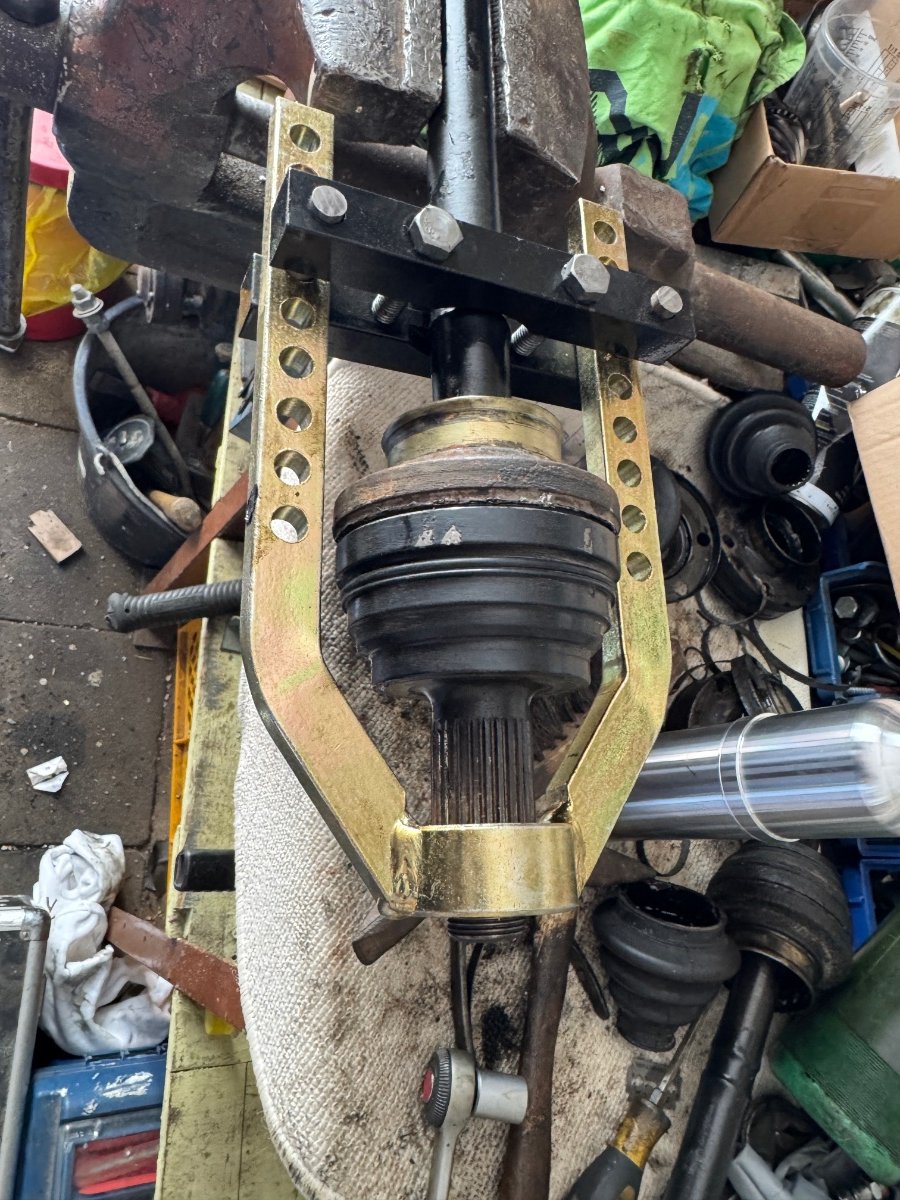

Diamond Geschrieben: 8. Mai 2025 Autor #2 Meldung Teilen Geschrieben: 8. Mai 2025 Ich habe mir mal diesen Abzieher gekauft, mal gucken ob das hilft https://www.ebay.de/itm/405481827709?mkcid=16&mkevt=1&mkrid=707-127634-2357-0&ssspo=2e8xf5s1tnq&sssrc=4429486&ssuid=93D1yGPiQBm&var=&widget_ver=artemis&media=COPY Zitieren Nichts im Leben ist unmöglich! Der Wille sollte nur da sein: Diamonds Bulli Ecke Diamonds Bulli Ecke Link zu diesem Kommentar https://e30-talk.com/topic/211243-antriebswellen-zerlegen/#findComment-1842823 Auf anderen Seiten teilen Weitere Optionen zum teilen...
Verplatzer Geschrieben: 8. Mai 2025 #3 Meldung Teilen Geschrieben: 8. Mai 2025 Dazu muss der Deckel ab auf dem die Manschette sitz, dann das Lager auseinander fummeln, damit du den Außenkäfig ab bekommst. Dann kannst du erst den Sicherungsring entfernen, um dann den inneren Käfig abziehen zu können. Aber Achtung, der Äußere Deckel unterscheidet sich vom inneren und ist meines Wissens nicht Einzeln erhältlich. Zitieren Link zu diesem Kommentar https://e30-talk.com/topic/211243-antriebswellen-zerlegen/#findComment-1842849 Auf anderen Seiten teilen Weitere Optionen zum teilen...
Diamond Geschrieben: 8. Mai 2025 Autor #4 Meldung Teilen Geschrieben: 8. Mai 2025 am vor 20 Minuten schrieb Verplatzer: Dazu muss der Deckel ab auf dem die Manschette sitz, dann das Lager auseinander fummeln, damit du den Außenkäfig ab bekommst. Dann kannst du erst den Sicherungsring entfernen, um dann den inneren Käfig abziehen zu können. Aber Achtung, der Äußere Deckel unterscheidet sich vom inneren und ist meines Wissens nicht Einzeln erhältlich. Den Deckel bekomme ich nicht ab! Hab jetzt rundherum schon mit mehreren Hammerschlägen und einem Schraubendreher versucht… Zitieren Nichts im Leben ist unmöglich! Der Wille sollte nur da sein: Diamonds Bulli Ecke Diamonds Bulli Ecke Link zu diesem Kommentar https://e30-talk.com/topic/211243-antriebswellen-zerlegen/#findComment-1842851 Auf anderen Seiten teilen Weitere Optionen zum teilen...

Verplatzer Geschrieben: 8. Mai 2025 #7 Meldung Teilen Geschrieben: 8. Mai 2025 am vor 51 Minuten schrieb Diamond: Den Deckel bekomme ich nicht ab! Hab jetzt rundherum schon mit mehreren Hammerschlägen und einem Schraubendreher versucht… Der ist schon ordentlich verpresst, möglicherweise auch schon etwas zusammen gerostet. Ob da auch noch Kleber im Spiel ist kann ich nicht beantworten aber möglich. Versuchs mal mit dem Brenner! Zitieren Link zu diesem Kommentar https://e30-talk.com/topic/211243-antriebswellen-zerlegen/#findComment-1842858 Auf anderen Seiten teilen Weitere Optionen zum teilen...

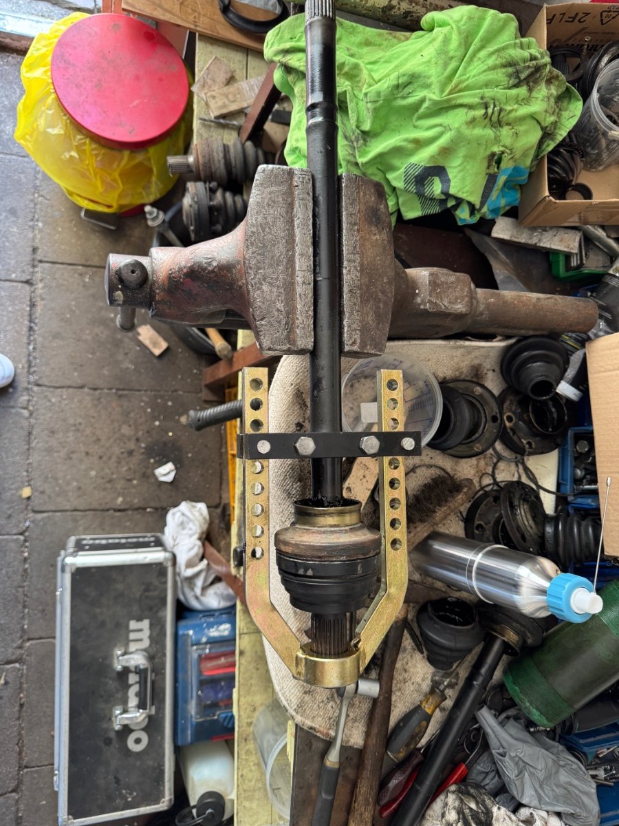

Diamond Geschrieben: 9. Mai 2025 Autor #15 Meldung Teilen Geschrieben: 9. Mai 2025 Ich will halt wissen wie es funktioniert und es ausprobieren… Das Werkzeug ist da! Würde das hier nicht funktionieren? Vielleicht ein versuch wert… Zitieren Nichts im Leben ist unmöglich! Der Wille sollte nur da sein: Diamonds Bulli Ecke Diamonds Bulli Ecke Link zu diesem Kommentar https://e30-talk.com/topic/211243-antriebswellen-zerlegen/#findComment-1842965 Auf anderen Seiten teilen Weitere Optionen zum teilen...
325i VFL Geschrieben: 9. Mai 2025 #16 Meldung Teilen Geschrieben: 9. Mai 2025 Wie hier schon geschrieben wurde, ist unter dem Blechdeckel ein Sicherungsring, der zuerst raus muss! Vorher brauchst du das Werkzeug nicht probieren, außer du willst die Antriebswelle oder/und das Werkzeug zerstören. Zitieren Link zu diesem Kommentar https://e30-talk.com/topic/211243-antriebswellen-zerlegen/#findComment-1842968 Auf anderen Seiten teilen Weitere Optionen zum teilen...
OO--II--OO Geschrieben: 9. Mai 2025 #17 Meldung Teilen Geschrieben: 9. Mai 2025 (bearbeitet) GuggsDu dort Ist aber außen so wie's aussieht, ein Seeger-Ring, so wie am inneren Gelenk. Dein (zugegebenermaßen interessantes) Werkzeug nützt dir daher nix, ist leider kein runder Sicherungsring, der sich auf Druck dann zusammendrückt (so wie bei VW vorne außen. Bei denen genügt ein kräftiger Schlag, und runter ist das Gelenk). ---> also Deckel runter, Kugeln raus, Gelenk zerlegen, und erst dann kommst an den Sicherungsing, der den inneren Teil der Kugellaufbahnen hält. ...aber der ganze Aufwand wegen bißchen Farbe ? Naja, mir auch egal. Meine Wellen halten jetzt schon ü 700.000 km (außer 2x Manschettentausch), "i would NEVER change a running System" ! Aber wenn du das unbedingt machen möchtest und wenn du dir das zutraust, dann mach. Und berichte dann drüber. Bearbeitet: 9. Mai 2025 von OO--II--OO Zitieren An alle Gläubigen der heiligen TIS-Bibel (insbesondere deren fundamentalistischen Eiferer): Wahrlich ich sage euch ---> es muß nicht unbedingt teuer und aufwendig sein, einen E30 am Leben zu halten, denn es führen auch noch andere Wege nach Rom (bzw. zu einem genauso gut funktionierendem Auto), daher können meine Beiträge durchaus + auch gewollt auch mal kosten- und zeitsparende Alternativrouten aufzeigen (auch wenn diese dann gern + abwertend oder gar warnend als "Pfusch" betitelt werden). Da hier aber anscheinend trotzdem einige erhöhten Puls wegen meiner Beiträge bekommen (haben), hier noch folgender Hinweis: Zu Risiken + Nebenwirkungen einfach mal Hirn einschalten und mit gesundem Menschenverstand über mein Geschriebenes nachdenken bzw. einfach nicht blind nachmachen. Oder fragen Sie vorher Mechaniker/Mechanikerin(nen) bzw. in der (BMW-) Apotheke Ihres geringsten Mißtrauens. Rust never sleeps ! (Neil Young, 1979) Benzinverbrauch: BMW - 3er - 318i touring E30 - Spritmonitor.de Link zu diesem Kommentar https://e30-talk.com/topic/211243-antriebswellen-zerlegen/#findComment-1842969 Auf anderen Seiten teilen Weitere Optionen zum teilen...
