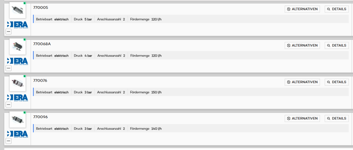

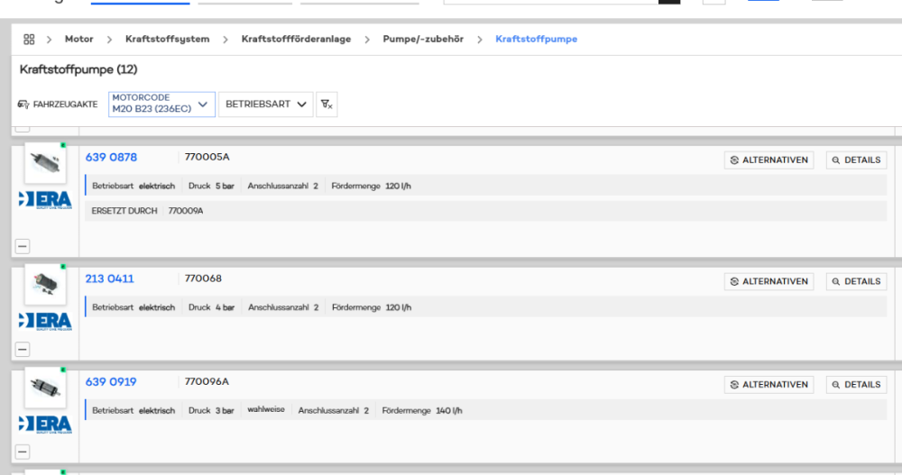

dweiser Geschrieben: 3. März 2025 Autor #5 Meldung Teilen Geschrieben: 3. März 2025 Laut Starkis 4.0 gibt's für den 323i unterschiedliche. 2 Bar bis 5 Bar. Alle so zw. 120 und 140 h/l. Zitieren Link zu diesem Kommentar https://e30-talk.com/topic/211050-bosch-kraftstoffpumpe-044-bzw-0-580-464-200-im-323-325/#findComment-1837901 Auf anderen Seiten teilen Weitere Optionen zum teilen...

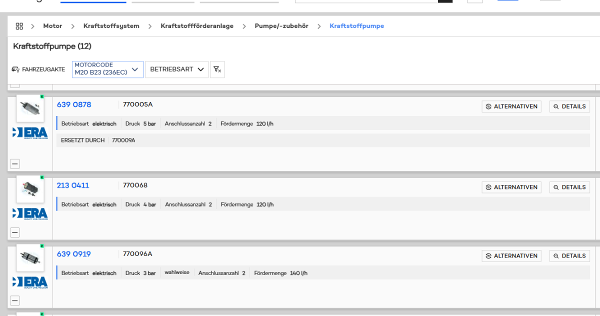

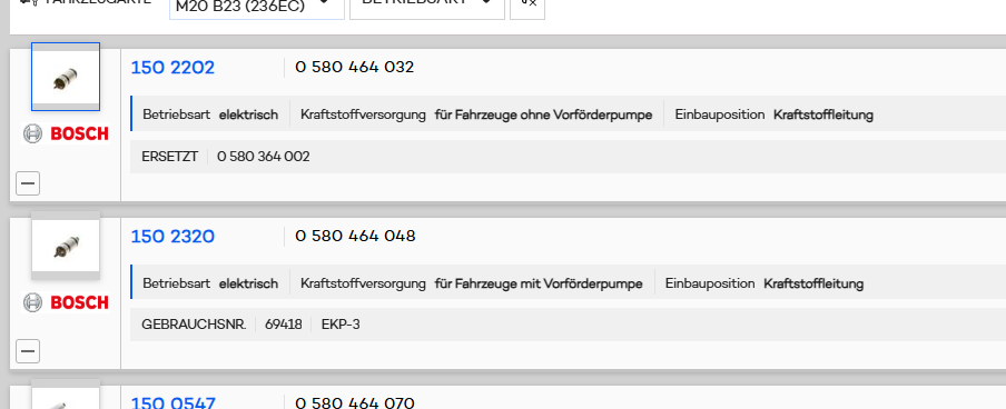

dweiser Geschrieben: 6. März 2025 Autor #12 Meldung Teilen Geschrieben: 6. März 2025 am vor 23 Stunden schrieb ripeete: Beim 323i sitzt die vorförderpumpe im tank. Und die pumpe die du außerhalb am unterboden siehst ist die hauptpumpe, die den kraftstoffdruck eigentlich herstellt. Und genau in dieser konstellation würde ich tierisch aufpassen, dass die außen(haupt-)pumpe nicht mehr menge fördert, als sie von der vorförderpume (im tank sitzend) bekommt. am vor 10 Stunden schrieb Verplatzer: Jetzt, wo ich es so lese hast du recht, war wohl von wenig (2 Bar) und viel Druck (5 Bar) in die irre geleitet worden. Hallo, vielen Dank! Das gibt mir jetzt wirklich zu denken! Wobei man dennoch Pumpen für dieses Fahrzeug mit 5 Bar findet. Ich habe heute mal gemessen. Raildruck Zulauf: 3 Bar (ist klar der Druckregler regelt das) und Rücklauf weniger 1 Bar bei Standgas! Hier mal paar Bilder vom 323i ....Es gibt eine Vorförderpumpe mit 3,5 bar...und Pumpen für Fahrzeuge mit "Vorförderpumpe" ...muss wohl mal die Sitzbank rausnehmen! Zitieren Link zu diesem Kommentar https://e30-talk.com/topic/211050-bosch-kraftstoffpumpe-044-bzw-0-580-464-200-im-323-325/#findComment-1838145 Auf anderen Seiten teilen Weitere Optionen zum teilen...

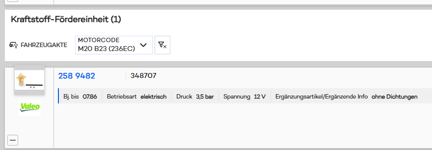

ripeete Geschrieben: 6. März 2025 #13 Meldung Teilen Geschrieben: 6. März 2025 am vor 7 Minuten schrieb dweiser: Hier mal paar Bilder vom 323i ....Es gibt eine Vorförderpumpe mit 3,5 bar...und Pumpen für Fahrzeuge mit "Vorförderpumpe" ...muss wohl mal die Sitzbank rausnehmen! Quatsch. Diese kataloge bringen alles durcheinander... Eine pumpe mit ~3 bar ist keine vorförderpumpe. Punkt. "Für fahrzeuge mit vorförderpumpe" bedeutet nicht, dass dieser artikel eine vorförderpumpe ist. Um an die vfp ranzukommen, muss die hinterbank raus, das stimmt. User vokuhila hat mal diese vfp-thematik irgendwo hier im forum gut zusammengefasst. Zitieren Link zu diesem Kommentar https://e30-talk.com/topic/211050-bosch-kraftstoffpumpe-044-bzw-0-580-464-200-im-323-325/#findComment-1838147 Auf anderen Seiten teilen Weitere Optionen zum teilen...

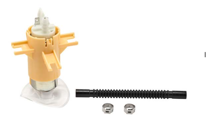

325i VFL Geschrieben: 7. März 2025 #14 Meldung Teilen Geschrieben: 7. März 2025 Das habe ich mal zur Vorförderpumpe gefunden. 228-210-005-018C.pdf Zitieren Link zu diesem Kommentar https://e30-talk.com/topic/211050-bosch-kraftstoffpumpe-044-bzw-0-580-464-200-im-323-325/#findComment-1838186 Auf anderen Seiten teilen Weitere Optionen zum teilen...
dweiser Geschrieben: 7. März 2025 Autor #15 Meldung Teilen Geschrieben: 7. März 2025 am vor 3 Stunden schrieb 325i VFL: Das habe ich mal zur Vorförderpumpe gefunden. 228-210-005-018C.pdf 73 kB · 0 Downloads das ist ja klasse! Vielen Dank! 110l/h! Also bleiben wir mal lieber schön bej einer Seriepumpe 😢 ich glaube die 240l/h der 044 wird da sonst schaden anrichten ... Zitieren Link zu diesem Kommentar https://e30-talk.com/topic/211050-bosch-kraftstoffpumpe-044-bzw-0-580-464-200-im-323-325/#findComment-1838197 Auf anderen Seiten teilen Weitere Optionen zum teilen...
dweiser Geschrieben: 9. März 2025 Autor #16 Meldung Teilen Geschrieben: 9. März 2025 (bearbeitet) So ich nochmal...Also ich habe nochmal recherchiert (leider konnte ich noch nicht ans Auto). https://www.e30.de/fotostory/f02184/f02184.htm am Am 7.3.2025 um 18:53 schrieb 325i VFL: Das habe ich mal zur Vorförderpumpe gefunden. 228-210-005-018C.pdf 73 kB · 9 Downloads Diese Pumpe sieht genau aus wie die Intank Pumpen. Da mein Auto älter ist, hat es eine externe Pumpe. Ich würde immernoch behaupten, er hat keine Vorförderpumpe, denn Sie taucht auch in keinem Schaltplan auf. In dem Link oben steht das man bedenkenlos eine Pumpe mit 255 l/h verbauen kann. ...Ich forsche weiter! Bearbeitet: 9. März 2025 von dweiser Zitieren Link zu diesem Kommentar https://e30-talk.com/topic/211050-bosch-kraftstoffpumpe-044-bzw-0-580-464-200-im-323-325/#findComment-1838303 Auf anderen Seiten teilen Weitere Optionen zum teilen...

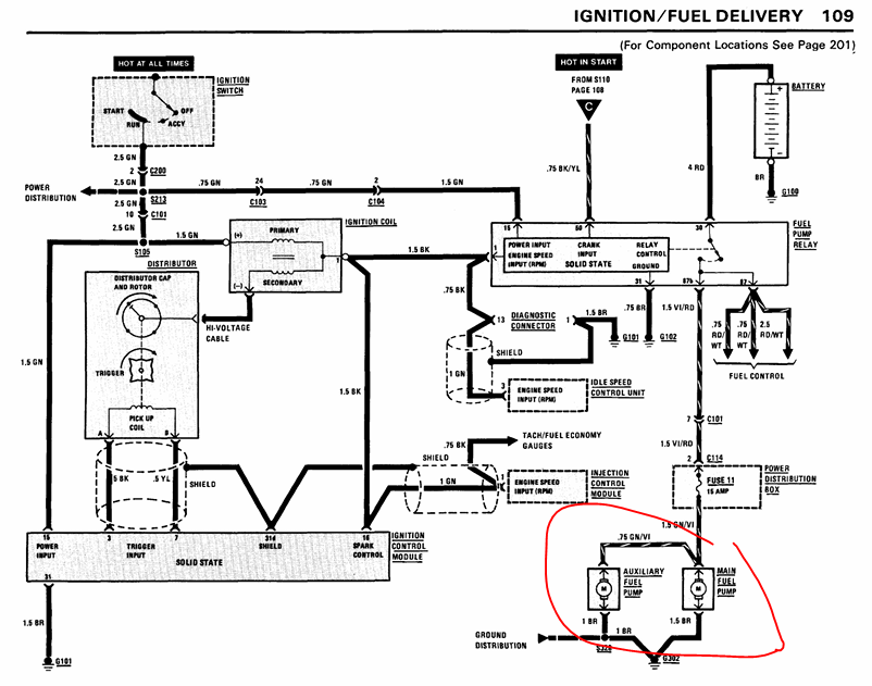

ripeete Geschrieben: 9. März 2025 #17 Meldung Teilen Geschrieben: 9. März 2025 am vor 9 Minuten schrieb dweiser: In dem Link oben steht das man bedenkenlos eine Pumpe mit 255 l/h verbauen kann. Als einzige, intankpumpe, ja. Ich würde blind behaupten, wenn du eine außenpumpe hast, hast eine intankvorforderpumpe auch. Und mal ein schaltplan, mit 2 pumpen, um zu zeigen, dass es sowas tatsächlich gibt: Zitieren Link zu diesem Kommentar https://e30-talk.com/topic/211050-bosch-kraftstoffpumpe-044-bzw-0-580-464-200-im-323-325/#findComment-1838307 Auf anderen Seiten teilen Weitere Optionen zum teilen...
dweiser Geschrieben: 9. März 2025 Autor #18 Meldung Teilen Geschrieben: 9. März 2025 am vor 15 Minuten schrieb ripeete: Als einzige, intankpumpe, ja. Ich würde blind behaupten, wenn du eine außenpumpe hast, hast eine intankvorforderpumpe auch. Und mal ein schaltplan, mit 2 pumpen, um zu zeigen, dass es sowas tatsächlich gibt: Hi, boah es ist wirklich Wahnsinn, es gibt mehrere Baustände. Ich habe jetzt das Buch rausgeholt, da steht sowas. also versteh es so: - L und LE Jetronic 1 Pumpe - frühe Motronic 2 Pumpen - spätere Motronic 1 Pumpe ...nützt nix, ich muss ans Auto Zitieren Link zu diesem Kommentar https://e30-talk.com/topic/211050-bosch-kraftstoffpumpe-044-bzw-0-580-464-200-im-323-325/#findComment-1838308 Auf anderen Seiten teilen Weitere Optionen zum teilen...
