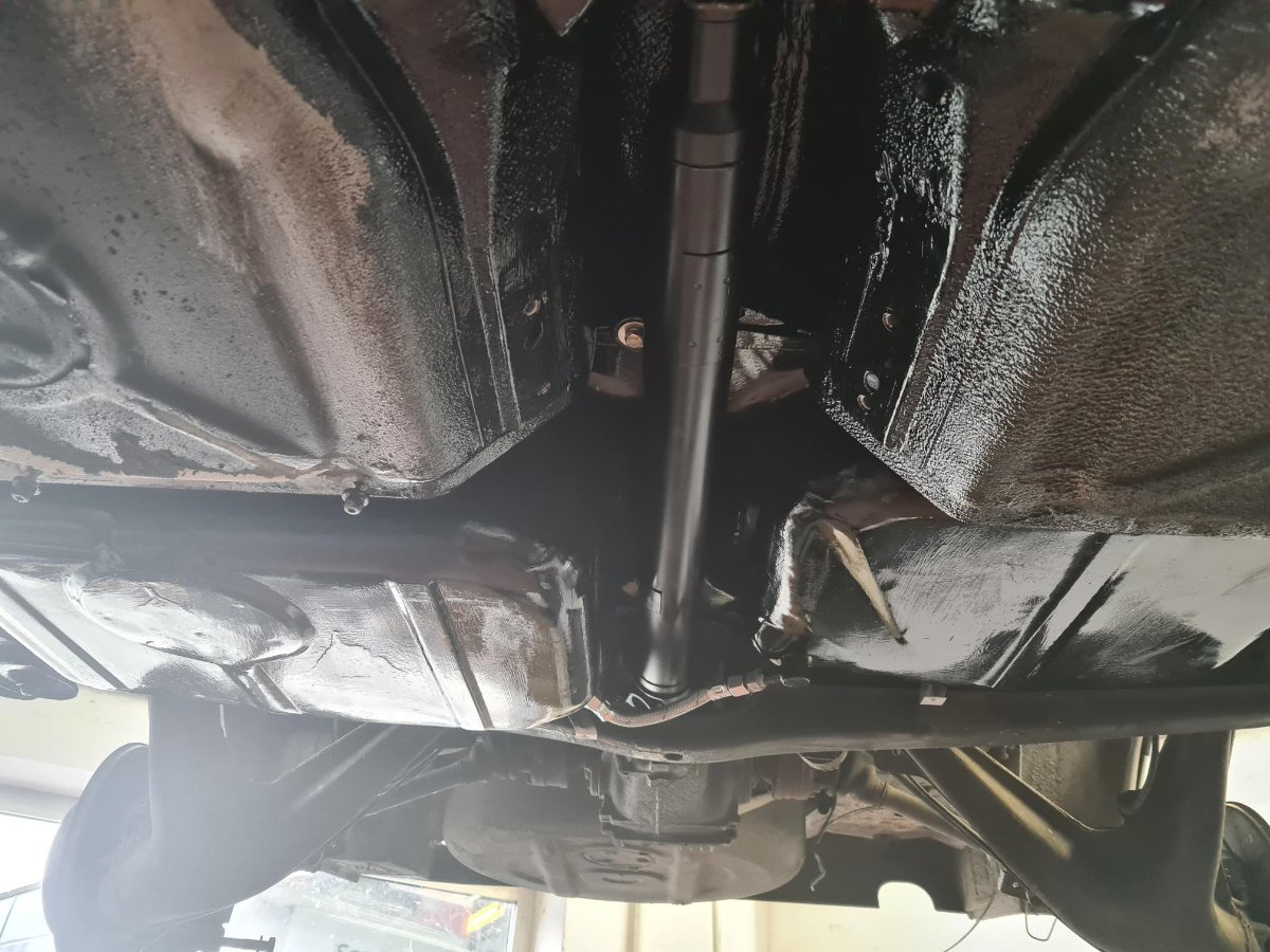

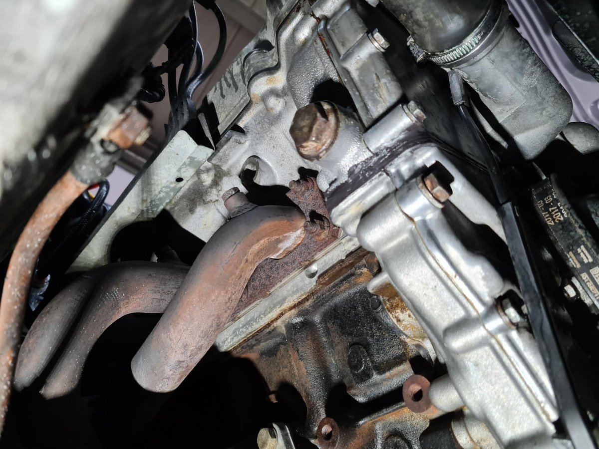

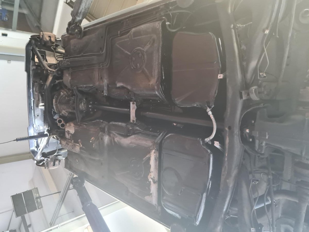

Beliebter Beitrag venom84 Geschrieben: 5. Juni Autor Beliebter Beitrag #103 Meldung Teilen Geschrieben: 5. Juni Gestern und heute wird erstmal wieder komplettiert. Es verzögert sich alles und ist etwas durcheinander, da immer wieder etwas fehlt und ich nun von der Hebebühne muss - Bin aber trotzdem zufrieden. Tank drin Tankentlüftung drin Wedi Getriebe Schaltstange drin Kardanwelle drin Neuer Benzinfilter mit neuen Leitungen drin Fehlt heute noch der Auspuff und die Federn/Dämpfer hinten. Dann mal sehen ob alles dicht ist und wo das ganze Motoröl raussifft Zitieren Link zu diesem Kommentar Auf anderen Seiten teilen Weitere Optionen zum teilen...

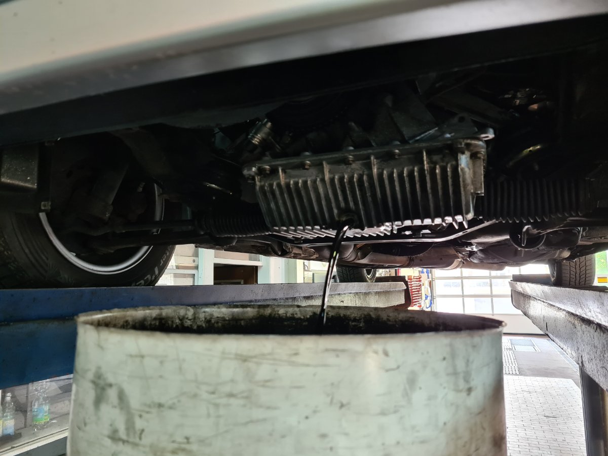

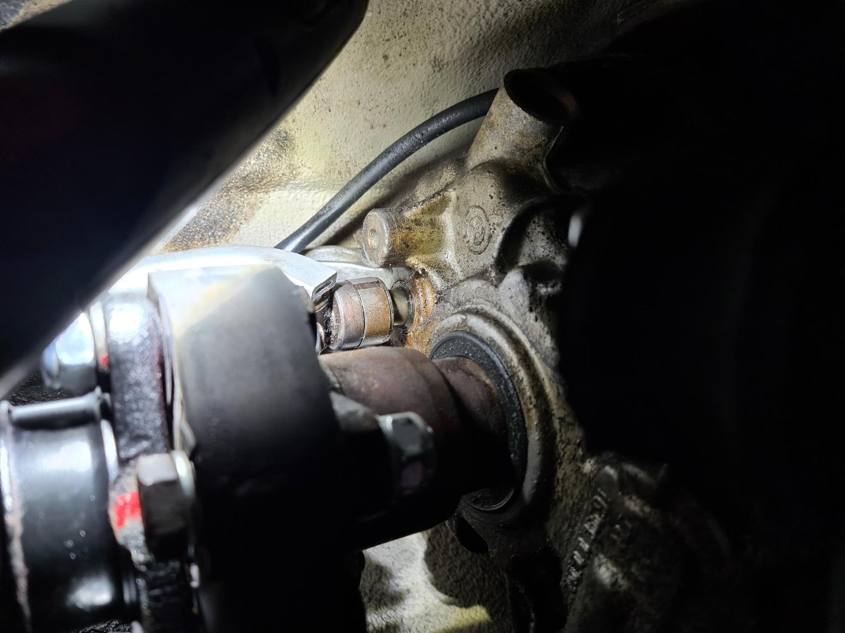

venom84 Geschrieben: 10. Juni Autor #104 Meldung Teilen Geschrieben: 10. Juni Der Gute steht nun wieder auf den Rädern. Ich konnte den Ölverlust erstmal stoppen. Ich hatte die Schraube unten am Ölfiltergehäuse mal auf und die hatte nicht mehr richtig abgedichtet. Also nochmal richtig sauber machen und eine neue Schraube (M12x1,5) mit passender Dichtung verbauen - Gut. Außerdem gabs noch etwas "schwitzen" an der typischen Stelle oben am Deckel Kettenkasten. Dort habe ich von außen "zugeschmiert", das scheint auch erstmal dicht zu sein. 2 kleine Probefahrten waren positiv - Bis auf das Fahren ohne Stabis natürlich, die sind noch nicht vom Pulvern zurück. Wedi Getriebe Schaltwelle scheint auch dicht und die neue Kunststoffabdeckung von Tim´s Classic Parts ist auch eingetroffen und montiert. Das Fahrwerk hinten habe ich nun bis auf einen kleinen Spalt ganz runter gedreht, allerdings mit Gummiauflagen oben und unten - Das macht bei mir nun 31,5 cm bis zur Radmitte. Ich denke das wird nicht schlecht. Es fehlen für die Vorderachse noch Kleinteile, diese habe ich bei AHG bestellt und muss mal abholen diese Woche. Da nun alles dicht scheint, habe ich noch Ölwechsel gemacht auf Mannol Defender 10W40 zum spülen. Danach soll es Liqui Moly Leichtlauf 10W40 werden. In dem Zuge dann gleich den neuen Ölfilterdeckel für die Sensoren montiert, die muss ich noch anschließen. Außerdem habe ich noch eine magnetische Ablassschraube eingebaut (kann nicht schaden, mache ich bei allen Autos). Zitieren Link zu diesem Kommentar Auf anderen Seiten teilen Weitere Optionen zum teilen...

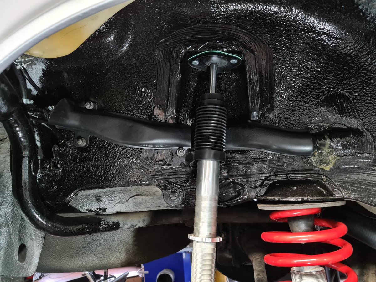

Beliebter Beitrag venom84 Geschrieben: 20. Juni Autor Beliebter Beitrag #105 Meldung Teilen Geschrieben: 20. Juni Vorfreude auf morgen. Federbeine mit neuen Staubschutzringen, neuen Radlagern und neuen Ankerblechen sind soweit vorbereitet. Bremsscheiben (Tarox Sport Japan) und neue Klötze (Ferodo Performance) sind ebenfalls da - So kann ich alles zusammen einbauen. Zitieren Link zu diesem Kommentar Auf anderen Seiten teilen Weitere Optionen zum teilen...

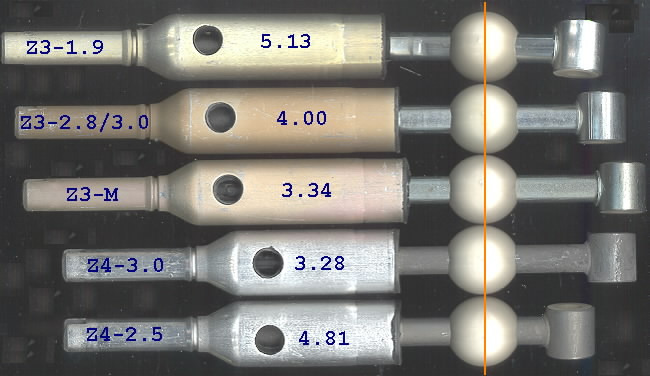

REXX Geschrieben: 13. August #113 Meldung Teilen Geschrieben: 13. August (bearbeitet) am Am 2.6.2025 um 08:21 schrieb venom84: Picdump und Infos: Für die Druckleitungen und den Motorraum habe ich nun auch den hochwertigen Schlauch geordert. Der neue Tank ist da und hat noch 2 Schichten lack bekommen. Z3 Schalthebel ist verbaut, es fehlt noch ein neuer Wedi für die Schaltwelle. Mittellager ist neu, Hardyscheibe lasse ich erstmal OEM. Der Schwingungsdämpfer der Kardanwelle bleibt weg, passt auch nicht mit dem Z3 Hebel. Nebenbei schaue ich noch nach den Stabis, neue Kraftstoffpumpe usw. usf. Moin weisst du welchen der Z3 Hebel du hast? oft wird ja Z3 1.9 geschrieben, wenn ich mir die Bilder ansehe, vermute ich mal dass du den Z3 2.8/3.0 hast. Serie sieht optisch wie der Z3 1.9er aus, oder du hattest den z3 1.9er schon drin www.e30.de - Fotostory Bearbeitet: 13. August von REXX Zitieren Link zu diesem Kommentar Auf anderen Seiten teilen Weitere Optionen zum teilen...
venom84 Geschrieben: 28. August Autor #114 Meldung Teilen Geschrieben: 28. August Das müsste der Z3 2,8/3,0 sein. So wurde es auch in der VK Anzeige angegeben. Ich bin sehr happy damit. Der Alte müsste Serie gewesen sein, hatte 50 cm Weg Gartenprojekt ist recht gut vorangeschritten. Knapp 3 Wochen Urlaub (Dänemark und Nordsee) sind nun auch rum. Am BMW gings nicht weiter logischerweise. Die neuen Felgen sind auch noch nicht geliefert geworden. Zitieren Link zu diesem Kommentar Auf anderen Seiten teilen Weitere Optionen zum teilen...

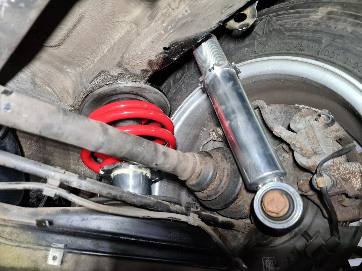

Beliebter Beitrag venom84 Geschrieben: 10. September Autor Beliebter Beitrag #115 Meldung Teilen Geschrieben: 10. September (bearbeitet) An der Baustelle gings gut voran, aber das nur am Rande. Der BMW steht immer noch einfach so rum, allerdings gibt es ein paar Punkte, welche neu sind. Die Felgen sind gekommen, gefallen mir soweit auch ganz gut. Ein größerer Höhenschlag ist nicht festzustellen, allerdings hat eine der neuen Felgen schon eine Macke und Verunreinigungen unter dem Klarlack Maxilite zeigt sich aber kulant und wir sind uns einig geworden. Der nächste Punkt ist eine Ausstellung am 20. September - Dort muss der BMW vor Ort sein und dementsprechend gut aussehen. Das heißt für mich: Reifen montieren, Räder wuchten Räder auf das Auto machen Türfolien anfertigen und Türpappen montieren Rückbank montieren Fahrzeug waschen Für die Radmontage habe ich mal noch einen Satz 8 mm Distanzscheiben besorgt und hoffe, dass die auch am E30 passen und das sich das mit der Vorderachse und entsprechender Tiefe auch ausgeht. Es bleibt also spannend. Bearbeitet: 10. September von venom84 Zitieren Link zu diesem Kommentar Auf anderen Seiten teilen Weitere Optionen zum teilen...
Beliebter Beitrag venom84 Geschrieben: 19. September Autor Beliebter Beitrag #116 Meldung Teilen Geschrieben: 19. September So die Reifen sind montiert und die Räder mal auf Fahrzeug gesteckt. Ich bin mit der Optik ganz zufrieden, habe aber noch ein paar Themen (Fahrwerk ist noch nicht vermessen natürlich) Vorne ohne Spurplatten keine Chance. Jetzt sind mal 8mm/Seite drauf, 10 wäre besser wegen dem Abstand zum Federbein Die Platten haben keine Zentrierung, das läuft jetzt nur über den Konus der Schrauben Für Platten mit Zentrierung ist irgendwie wenig Platz bei den Felgen so wie das aussieht Wie ist hier der status quo? Ich kenne bei Zubehörfelgen eigentlich nur die Kunststoffzentrierringe, das ist aber bei dem Maxilites nicht vorgesehen. Zitieren Link zu diesem Kommentar Auf anderen Seiten teilen Weitere Optionen zum teilen...
