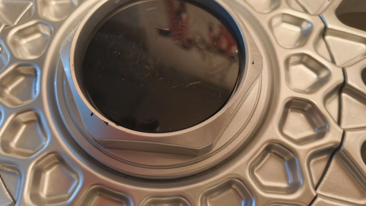

el_horst Geschrieben: 22. März #33 Meldung Teilen Geschrieben: 22. März am Am 18.3.2026 um 21:37 schrieb helheb: Ist eben auch ein gewinnorientiertes Unternehmen Natürlich versenden die Rückläuferfelgen erneut - aber beschädigt sollten sie dann dennoch nicht sein. Allerdings haben sie ohne Diskussion einen einwandfreien Deckel nachgeschickt. Zitieren Link zu diesem Kommentar https://e30-talk.com/topic/211005-maxilite-kreuzspeichen%C2%A07jx15-et24-probleme/page/2/#findComment-1864437 Auf anderen Seiten teilen Weitere Optionen zum teilen...
