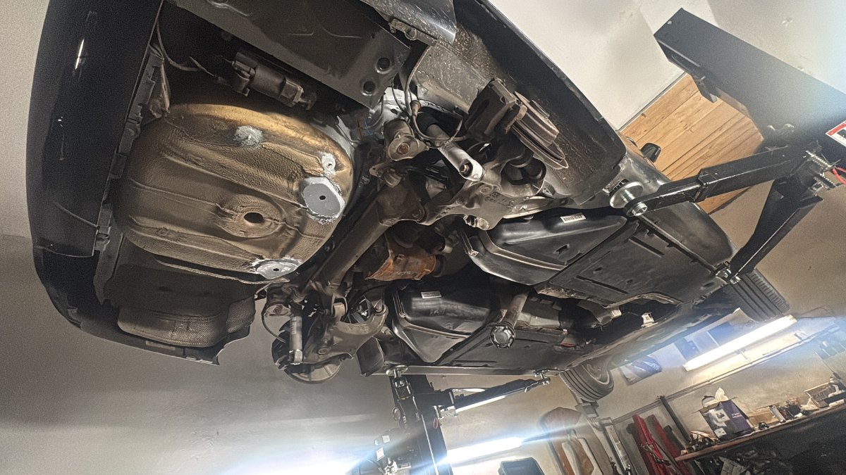

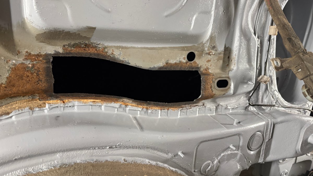

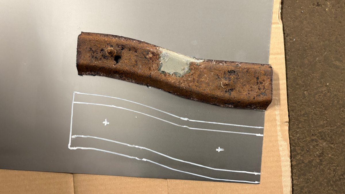

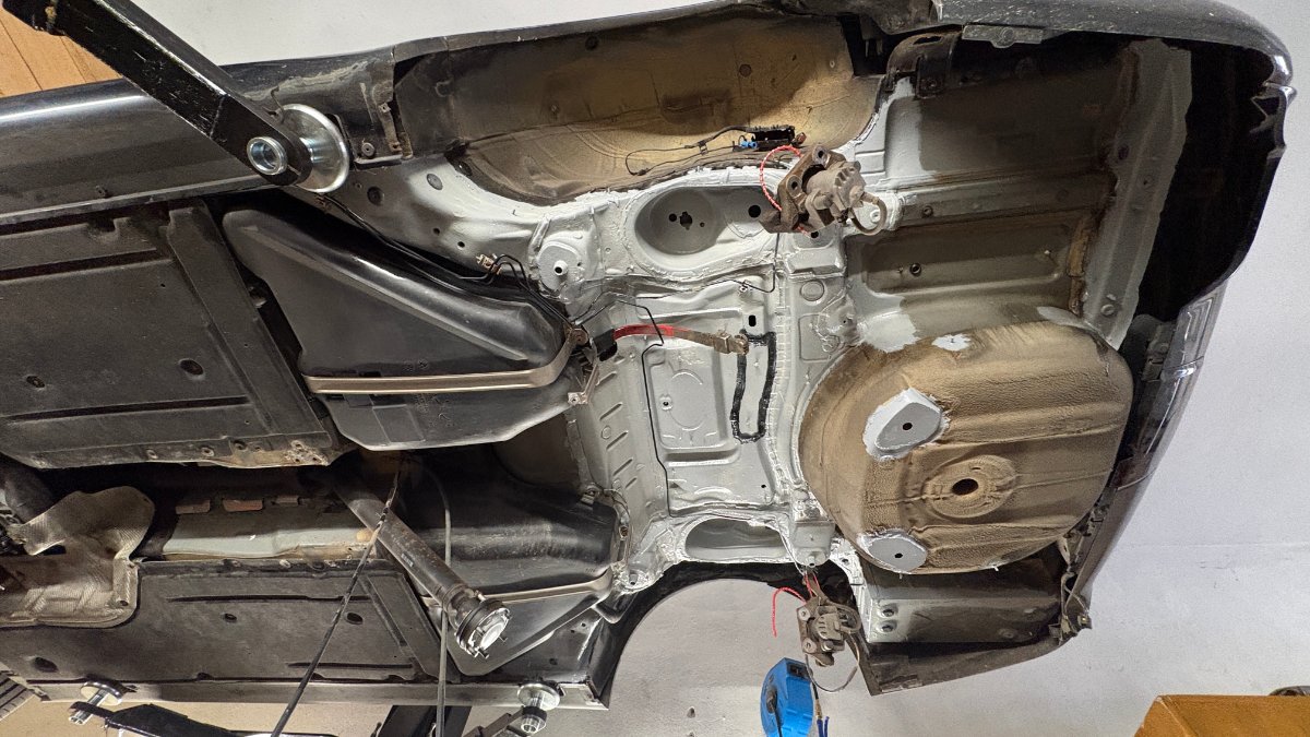

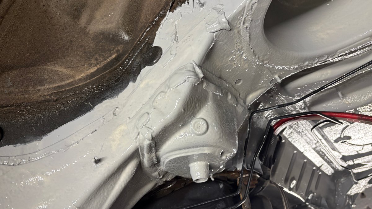

Beliebter Beitrag GearX Geschrieben: 12. Oktober 2025 Autor Beliebter Beitrag #76 Meldung Teilen Geschrieben: 12. Oktober 2025 (bearbeitet) Dieses Wochenende hab ich mich mal noch um die Sicke gekümmert, in der das Batteriekabel läuft. Die war ja auch durchgerostet. Erstmal den alten schei* rausgetrennt... Dann ein neues Blech angefertigt... Eingeschweißt, Nähte mit Brantho behandelt und zugeschmiert mit Sika. Nachdem der Rest des Kofferbodens schon mit Brantho getrichen wurde (hab ich Samstagfrüh schon erledigt), konnte ich noch ein transparentes Wachs zum Oberflächenschutz aufsprühen. Innotec Hi-Temp Wachs hab ich dafür genommen. Ein Dozent in meinem damaligen Meisterkurs hat die Produkte von Innotec sehr gelobt, also hab ich das mal ausprobiert. Danach kam der ganze Klimbims wieder rein. Natürlich waren die alten Faltenbälge vom Luftfahrwerk noch nicht durchgescheuert, aber man hat an einigen Stellen schon gut Gewebe gesehen. Daher hab ich die ausgetauscht gegen Dunlop Bälge. Ich hoffe, dass das Zeug was taugt. Original BMW wollte ich auf Grund des Preises nicht holen. Glaub 250€/Stk und von Sunlop haben jetzt beide Bälge zusammen 250€ gekostet. Außerdem war der linke Stoßdämpfer wohl schon länger undicht, so wie da der Grint dran hing. Hab ich also noch zwei Sachs Stoßdämpfer besorgt. Sind die Einzigen im Aluminiumgehäuse (wie Original) und definitiv für das Sportfahrwerk ausgewiesen. Von Bilstein empfiehlt Leebmann die B4 Dämpfer, laut Recherche sind die aber für das normale Fahrwerk und wenn man schon ein Sportfahrwerk hat, dann will man da auch die richtigen Dämpfer haben. Eigentlich müsste der Tank auch noch raus um die Schweller schön vom Gammel zu befreien. Aber der Aufriss war mir jetzt zu doof, nachdem ich nächstes Wochenende bei allen Fahrzeugen die Winterpneus draufspaxxen möchte und der E30 dann quasi eh nur noch 1 Woche offiziell fahren darf. Die nötigsten Stellen hab ich jetzt mal freigebrochen mit Schlitzschraubendreher etc und schon Mal mit Owatrol behandelt. Nachdem das Auto ja nicht so sonderlich viel im Winter fährt, wird da die Korrosion auch nicht unfassbar schnell vorwärts kommen. Stehende Autos rosten bekanntlich langsamer. Budgettechnisch war das natürlich ein Alptraum. Das war so wirklich nicht geplant sondern eigentlich wollt ich mal sämtliche Lenker und Buchsen an der Hinterachse austauschen. Naja kommt jetzt halt irgendwann anders Bearbeitet: 12. Oktober 2025 von GearX Zitieren greets Alex. Dieser Beitrag kann Spuren von Erdnüssen, Sarkasmus und oder Ironie enthalten M62B44 Touring "Gustl" Link zu diesem Kommentar https://e30-talk.com/topic/210715-die-sache-mit-dem-f%C3%BCnfer/page/4/#findComment-1854382 Auf anderen Seiten teilen Weitere Optionen zum teilen...

GearX Geschrieben: 12. Oktober 2025 Autor #78 Meldung Teilen Geschrieben: 12. Oktober 2025 Danke, es war diesmal einfach vor Allem zeitintensiv! Klar kosten die Ersatzteile auch Geld, aber Die Wartezeiten zwischen den einzelnen Chemiekalien scheißen schon gut ins Nest. Das Owatrol braucht bei den aktuellen Temperaturen 5-6 Tage, bis die Oberfläche nicht mehr klebt und damit überlackierbar ist. Brantho ist da zu Glück binnen ein paar Stunden trocken. Aber ich muss sagen, dass ich vom Brantho 3in1 immer wieder begeistert bin. Mal schauen, wie es sich am 5er schlägt. Der bekommt ja wirklich die volle Breitseite von mir im Gegensatz zum E30. Beim Schönwetterfahrzeug ist wiederkehrender Rost ja nicht unbedingt ein Thema. Dennoch bin ich froh, dass der Gustl wieder gewienert in der Garage steht und ich den 5er für den Alltag nutzen kann. Kalter Asphalt, Laub und Nässe sind keine guten Omen für 1200kg und 450Nm auf der Hinterachse. Da Lob ich mir den schweren 5er, der da völlig unhysterisch durchpflügt. Zitieren greets Alex. Dieser Beitrag kann Spuren von Erdnüssen, Sarkasmus und oder Ironie enthalten M62B44 Touring "Gustl" Link zu diesem Kommentar https://e30-talk.com/topic/210715-die-sache-mit-dem-f%C3%BCnfer/page/4/#findComment-1854391 Auf anderen Seiten teilen Weitere Optionen zum teilen...
MartinE30 Geschrieben: 12. Oktober 2025 #79 Meldung Teilen Geschrieben: 12. Oktober 2025 am vor 15 Minuten schrieb GearX: Das Owatrol braucht bei den aktuellen Temperaturen 5-6 Tage, Ja, das ist ein echter Nachteil, wenn es kälter wird. Wenn man dann noch irgendne "Trennschicht", wie Owatrol CIP/ Owagrundol dazwischen soll, dann dauerts noch ne 1 Woche länger. Brunox Epoxy braucht aber auch recht lange, wenn es nicht warm ist. In echten Werkstätten geht sowas gar nicht, da die Arbeitsplätze/Bühnen gebraucht werden und nicht rumstehen kann. Ich frage mich immer, mit was die dann arbeiten. Auf nen Erfahrungsbericht von den teuren TimeMaxx Produkten warte ich immer noch. Habs aber selber auch noch nie ausprobiert. Zitieren Link zu diesem Kommentar https://e30-talk.com/topic/210715-die-sache-mit-dem-f%C3%BCnfer/page/4/#findComment-1854392 Auf anderen Seiten teilen Weitere Optionen zum teilen...

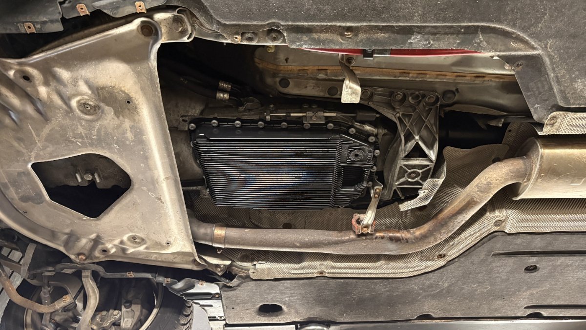

GearX Geschrieben: 4. Februar Autor #82 Meldung Teilen Geschrieben: 4. Februar So, ich melde mich mal wieder mit einem Update. Soweit läuft aktuell noch alles. Wir sind gerade im Urlaub in Norwegen aber auf dem Weg hier her hat das 6HP angefangen zu mucken. Da sieht man mal, dass Adaptionswerte wohl nicht aller Tage Abend sind Auf alle Fälle hab ich an leichten Steigungen bei längeren Fahrten ein Kupplungsrutschen im 6. Gang. Die Profis wissen schon: Kupplung E verabschiedet sich. Mein großer Vorteil sind die aktuellen Temperaturen hier, da bei -9°C und noch weniger das Öl nicht so richtig warm wird und damit kaum ein Rutschen entsteht. Ich gehe also davon aus, dass ich in 1,5 Wochen auch ohne ADAC bis nach Hause komme. Die Frage ist aber: was machen Sachen? Dank BMWs Sparoffensive hat der 525d das schwache GA6HP19(/21) bekommen mit einer Belastbarkeit von 400Nm Motordrehmoment. Da mein E61 eine Stage 1 hat, dürfte er ziemlich genau 400Nm abliefern und somit ist das Getriebe zu gering dimensioniert. Eine Überholung schließe ich also aus, da sich das rechnerisch nicht vertreten lässt. Die voraussichtliche Lebensdauer ist da ja dann nicht wieder 300.000km sondern weniger wenn ich näher an der Belastungsgrenze bin. Also hab ich mir folgendes gedacht: Ich besorg mir ein 6HP26Z(/28) aus einem 30d oder 35d E6x oder E9x und die passende Kardanwelle. Das Getriebe kann ich dann zu Hause zerlegen und die Innereien prüfen und ggf. Kupplung E gleich ersetzen; zudem gibts ein neues Gleitlager an der Kupplung E, da das Bauteil wohl maßgeblich für den Verschleiß ist. In dem Zug mach ich die Mechatronikrevision gleich mit. Dann kann ich anschließend gediegen die Getriebe austauschen und muss auch in Zukunft kein Bauchweh haben, wenn ich ordentlich was ziehe Möglicherweise kann mir hier der ein oder andere Mitleser mit Ersatzteilen oder Wissen zu dem Thema aushelfen. Haut gerne mal in die Tasten Zitieren greets Alex. Dieser Beitrag kann Spuren von Erdnüssen, Sarkasmus und oder Ironie enthalten M62B44 Touring "Gustl" Link zu diesem Kommentar https://e30-talk.com/topic/210715-die-sache-mit-dem-f%C3%BCnfer/page/4/#findComment-1861524 Auf anderen Seiten teilen Weitere Optionen zum teilen...
