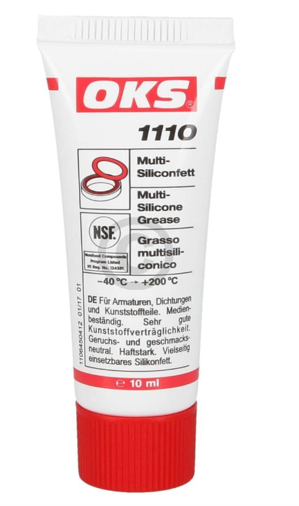

Als "erste Hilfe" hat mir Janosch mal empfohlen die Dichtungen mit Silikonfett (glibbriges Zeugs aus der Tube, nicht zum sprühen!) auf die Dichtungen zu schmieren. Das half eine ganze Weile.

Zum undichten "Magischen Dreieck" fällt mir auch nicht mehr ein außer mal Silikonfett aus der Tube dort auf die Dichtungen aufzutragen.

Wie bereits weiter ober geschrieben hilft es wenn man auf die drei Dichtungen, dort wo sie sich berühren, Silikonfett aus der Tube aufträgt.
