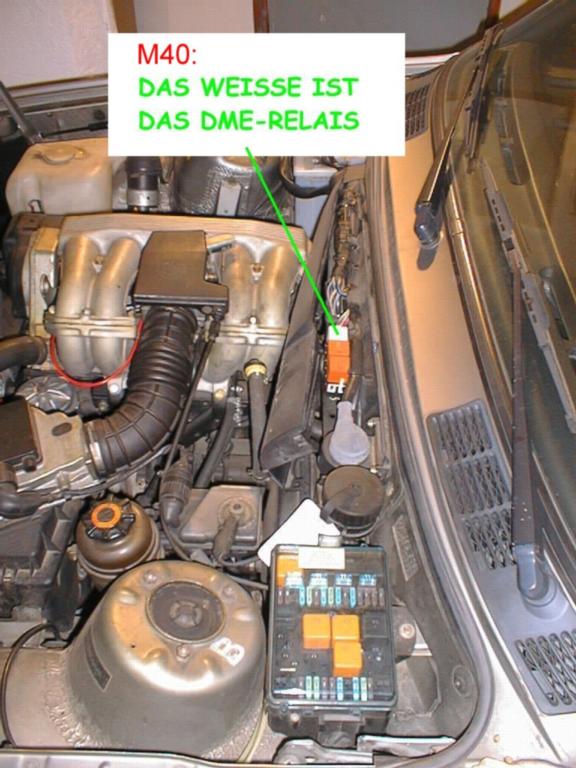

NULLZWOtii Geschrieben: 27. September 2023 #4 Meldung Teilen Geschrieben: 27. September 2023 (bearbeitet) am vor einer Stunde schrieb Georg: Ausserdem sitzen die Relais für die Benzinpumpe und die Motronik NICHT im Sicherungskasten sondern seitlich im Motorraum unter einer Abdeckung.... Beim M40 nicht seitlich, sondern hinterm Motor an der Spritzwand. Bildquelle: E30.de Bearbeitet: 27. September 2023 von NULLZWOtii Zitieren Zitat Due to rising energy costs, the light at the end of the tunnel has been turned off. Sorry for inconvenience! Meine Homepage: ** nullzwotii.de ** *** Ein ///M sagt mehr als tausend Worte ...*** Suche: Blechteile malachit, gut erhalten, Großraum KÖLN Link zu diesem Kommentar Auf anderen Seiten teilen Weitere Optionen zum teilen...
Georg Geschrieben: 27. September 2023 #5 Meldung Teilen Geschrieben: 27. September 2023 Danke - das 318i hab ich ignoriert. Aber trotzdem hat der Sicherungskasten mit der Motorsteuerung nahezu nix zu tun. Zitieren Auch ich gehe mit der Zeit und fahre E-Autos: E30, E31 und E46! Mein E30 Cabrio ist hier zu sehen und der ganz offene Klassiker hier Und wenns mal Probleme mit anderen BMWs außer dem E30 gibt kann man ja hier mal fragen. Link zu diesem Kommentar Auf anderen Seiten teilen Weitere Optionen zum teilen...
