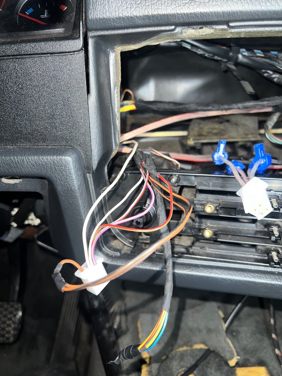

Famazio Geschrieben: 25. Oktober 2025 Autor #27 Meldung Teilen Geschrieben: 25. Oktober 2025 Ich habe alles nach Wiki-Plan verkabelt. Allerdings ist bei mir komischerweise nicht rot/grün Dauerplus sondern rot/grau. (Rot/Grün ist im Umkehrschluss bei mir Beleuchtung.) War das bei frühen VFL (86) noch anders? Sonst funktioniert alles tip top. :) Zitieren Link zu diesem Kommentar https://e30-talk.com/topic/208372-radio-umbau/page/2/#findComment-1855072 Auf anderen Seiten teilen Weitere Optionen zum teilen...
vokuhila Geschrieben: 26. Oktober 2025 #28 Meldung Teilen Geschrieben: 26. Oktober 2025 (bearbeitet) es gab in einem gewissen Zeitbereich mal fehlerhafte Radio- bzw. Soundsystemkabelbäume, bei denen die Kabelfarben für Dauerplus und Beleuchtung vertauscht waren und : was ich auch nicht verstehe ist, dass man den Sau(E)nd System Abschwächer (Verstärker kann man das Ding ja nicht nennen) um jeden Preis drin lassen will das Ding ist der allergrößte Schrott, wer den mal auf dem Messtisch hatte wird es wissen, Leistung und Frequenzgang sind unter aller Kanone Bearbeitet: 26. Oktober 2025 von vokuhila Zitieren Link zu diesem Kommentar https://e30-talk.com/topic/208372-radio-umbau/page/2/#findComment-1855122 Auf anderen Seiten teilen Weitere Optionen zum teilen...
