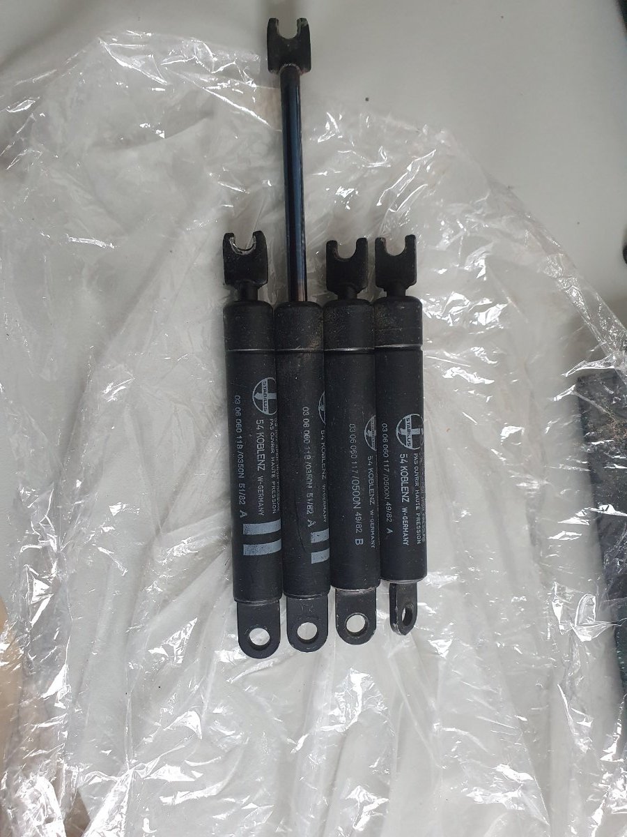

helheb Geschrieben: 25. November 2022 #1 Meldung Teilen Geschrieben: 25. November 2022 (bearbeitet) habe einen originalen BMW Recaro, die 4 Dämpfer für Höhenverstellung und Lehnenverstellung sollen neu. Bei BMW zu haben für einen Stolzen Preis von fast 140€, das sollte doch auch günstiger ín gut auch gehen wer kann da nachhelfen bei der Suche? Gasdruckfeder Lehnenverstellung 2x Nummer 52101065632 offenes Auge 33,58 Stück Gasdruckfeder Sitzhöhenverstellung 2 Nummer 52101065645 offenes Auge 33,58 Stück, Nun mal Bild von den originalen alten mit nm und stabilusnummer bevor ich die wegschmeisse Bearbeitet: 10. Januar von helheb Zitieren Link zu diesem Kommentar https://e30-talk.com/topic/207794-hilfe-bei-der-teilesuche-gefordert-originaler-bmw-recarosportsitz-soll-neue-d%C3%A4mpfer-bekommen-nur-welche-stabilus-sind-die-richtigen/ Auf anderen Seiten teilen Weitere Optionen zum teilen...

helheb Geschrieben: 27. November 2022 Autor #6 Meldung Teilen Geschrieben: 27. November 2022 (bearbeitet) so, habe mir nun endlich die Frage selber beantworten können, mit Hilfe der geposteten Stabilusliste identifiziert. Auch geholfen hat mal die Abdeckung vom Beschlag abzuschrauben und auf die Nummern der verbauten Teile zu schauen, hätte ich ja gleich drauf kommen könnnen. Es ist halt einfacher zu Daddeln anstatt den Arsch zu bewegen. Und hier die Liste und Bildmaterial, die verbauten Dämpfer sind noch Erstausstattung, funktionieren soweit, können aber schon etwas mehr Dampf haben Gasdruckfeder Lehnenverstellung 2x Nummer 52101065632 offenes Auge Gasdruckfeder Sitzhöhenverstellung 2 Nummer 52101065645 offenes Auge Hersteller Bestell-Nr. Bezeichng Kraft Verwendung Stabilus 113069 03 06 060 0500N Höhenverstellung Stabilus 128848 03 06 060 0350N Lehnenverstellung da fällt mir ein , die Abdeckung auf der Fahrerseite könnte ja eine Aufgabe für die 3D-Drucker sein, Teil nicht mehrl lieferbar und oft nicht dabei oder beschädigt und dann mal in 11/22 bei den einschlägigen Teileportalen nachgesehen, Teile wohl mit Lieferzeit zu einem stolzen Preis verfügbar Gasfeder, Sitzhöhenverstellung "// LIFT-O-MAT®" Art.-Nr. 113069 48,35 € inkl. 19% MwSt. zzgl. Versand Lieferzeit: 2-4 Wochen Artikel-Eigenschaften: Ausschubkraft: 500 N Ergänzungsartikel/Ergänzende Info: Anschluss offen Hub: 60 mm Länge: 182,5 mm Artikel-Referenzen: Original-Ersatzteilnummern anzeigen BMW 52 10 1 965 645 Gasfeder, Sitzlehnenverstellung "// LIFT-O-MAT®" Art.-Nr. 128848 48,35 € inkl. 19% MwSt. zzgl. Versand Lieferzeit: 2-4 Wochen Artikel-Eigenschaften: Ausschubkraft: 350 N Ergänzungsartikel/Ergänzende Info: Anschluss offen Hub: 60 mm Länge: 182,5 mm Artikel-Referenzen: Original-Ersatzteilnummern anzeigen BMW 52 10 1 965 632 Bearbeitet: 30. November 2022 von helheb Zitieren Link zu diesem Kommentar https://e30-talk.com/topic/207794-hilfe-bei-der-teilesuche-gefordert-originaler-bmw-recarosportsitz-soll-neue-d%C3%A4mpfer-bekommen-nur-welche-stabilus-sind-die-richtigen/#findComment-1766462 Auf anderen Seiten teilen Weitere Optionen zum teilen...
Dave Digger Geschrieben: 27. November 2022 #7 Meldung Teilen Geschrieben: 27. November 2022 Wenn man das so auf den Bildern sieht, stellt sich mir die Frage, ob man nicht die Dämpfer wie Thomas schon schrieb vom geschlossenen zum offenen Auge umbaut. Unabhängig von der Verfügbarkeit differenziert auch der Preis. Hier mal zwei Links zu den Preisen der Sportsitzdämpfer: https://www.daparto.de/Teilenummernsuche/Stabilus/252824 https://www.daparto.de/Teilenummernsuche/Stabilus/252794 Zitieren Was nicht unbedingt sinnvoll ist, kann dafür aber völlig bescheuert sein!!! Link zu diesem Kommentar https://e30-talk.com/topic/207794-hilfe-bei-der-teilesuche-gefordert-originaler-bmw-recarosportsitz-soll-neue-d%C3%A4mpfer-bekommen-nur-welche-stabilus-sind-die-richtigen/#findComment-1766471 Auf anderen Seiten teilen Weitere Optionen zum teilen...
325i VFL Geschrieben: 18. November 2025 #8 Meldung Teilen Geschrieben: 18. November 2025 Eine Anmerkung von mir dazu. Ich habe den VFL aus 3/87 mit Recaros ab Werk und da sind die Dämpfer mit geschlossenen Auge verbaut. Warum es beide Varianten gibt erschließt sich mir auch nicht. Man erkennt das geschlossene Auge zwar schlecht im Bild, aber das vorhanden sein der Sicherungsscheibe an beiden Augen sollte genügen. Zitieren Link zu diesem Kommentar https://e30-talk.com/topic/207794-hilfe-bei-der-teilesuche-gefordert-originaler-bmw-recarosportsitz-soll-neue-d%C3%A4mpfer-bekommen-nur-welche-stabilus-sind-die-richtigen/#findComment-1856630 Auf anderen Seiten teilen Weitere Optionen zum teilen...
