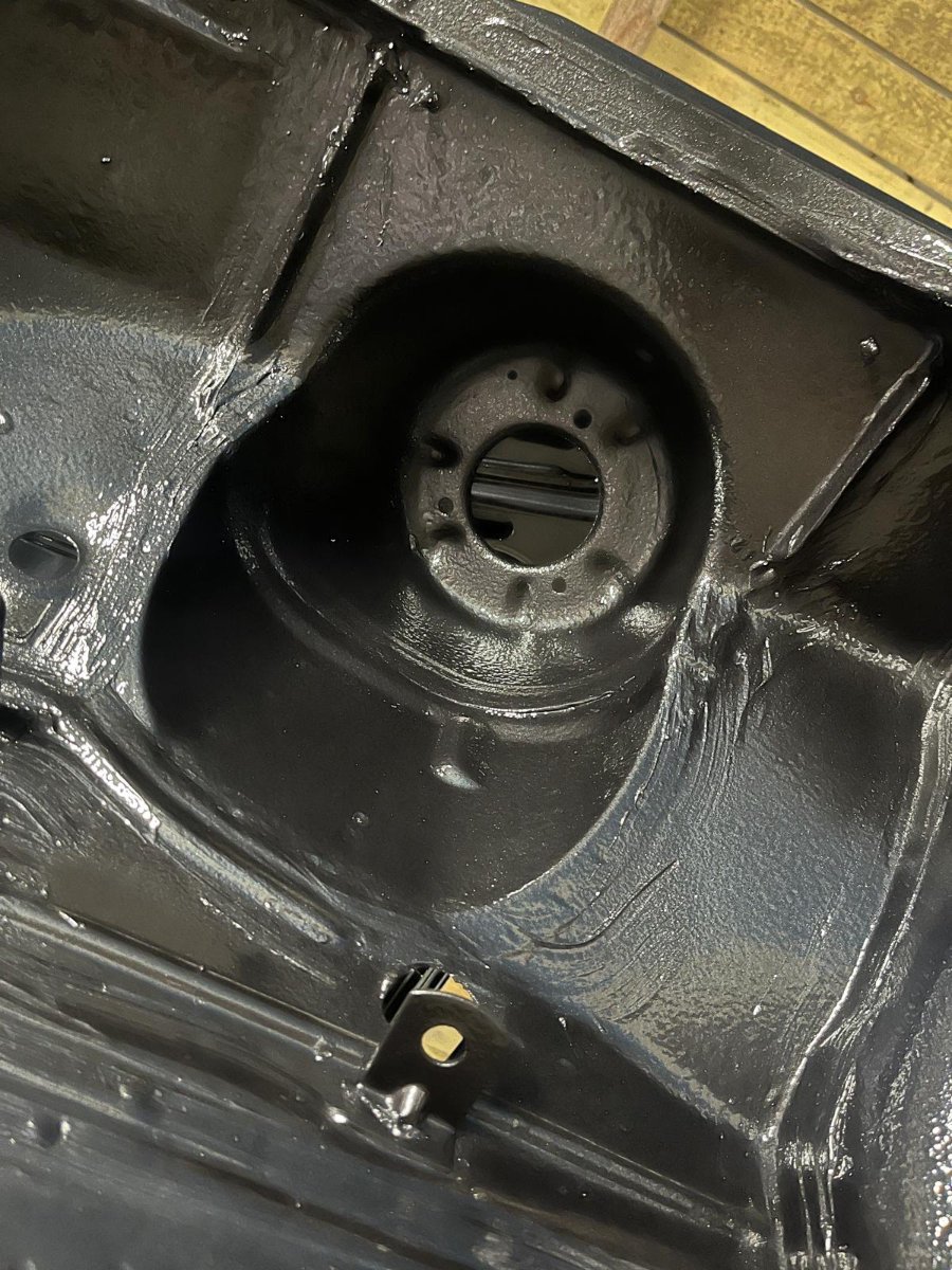

Mister Convertible Geschrieben: 28. April 2024 Autor #57 Meldung Teilen Geschrieben: 28. April 2024 (bearbeitet) am Am 25.4.2024 um 11:51 schrieb Janosch: War das nicht eigentlich so, dass das "Fette" Rohr der Ausgleichsbehälter ist? Moin Janosch, nein ist nach meinem Verständnis nicht integriert. Ich habe im ETK noch mal eine Explosionszeichnung mit diesem Rohr gefunden. Auch hier ist ein Expansionstank mit verbaut. Das Rohr beinhaltet keinen Anschluss für die dünnen Kunststoffleitungen welche als Entlüftung der linken Tankhälfte und der Leitung zum Aktivkohlefilter/Endstück dienen. Die beiden Kunststoffleitungen einfach miteinander zu verbinden ist auch nix, da es sonst unter dem Auto immer extrem nach Benzin stinkt und sich bei Ausdehnung des Benzins im Sommer dieses direkt auf die Straße läuft Bearbeitet: 28. April 2024 von Mister Convertible Zitieren Link zu diesem Kommentar https://e30-talk.com/topic/202380-mein-325i-cabrio-und-sein-weg/page/3/#findComment-1811272 Auf anderen Seiten teilen Weitere Optionen zum teilen...

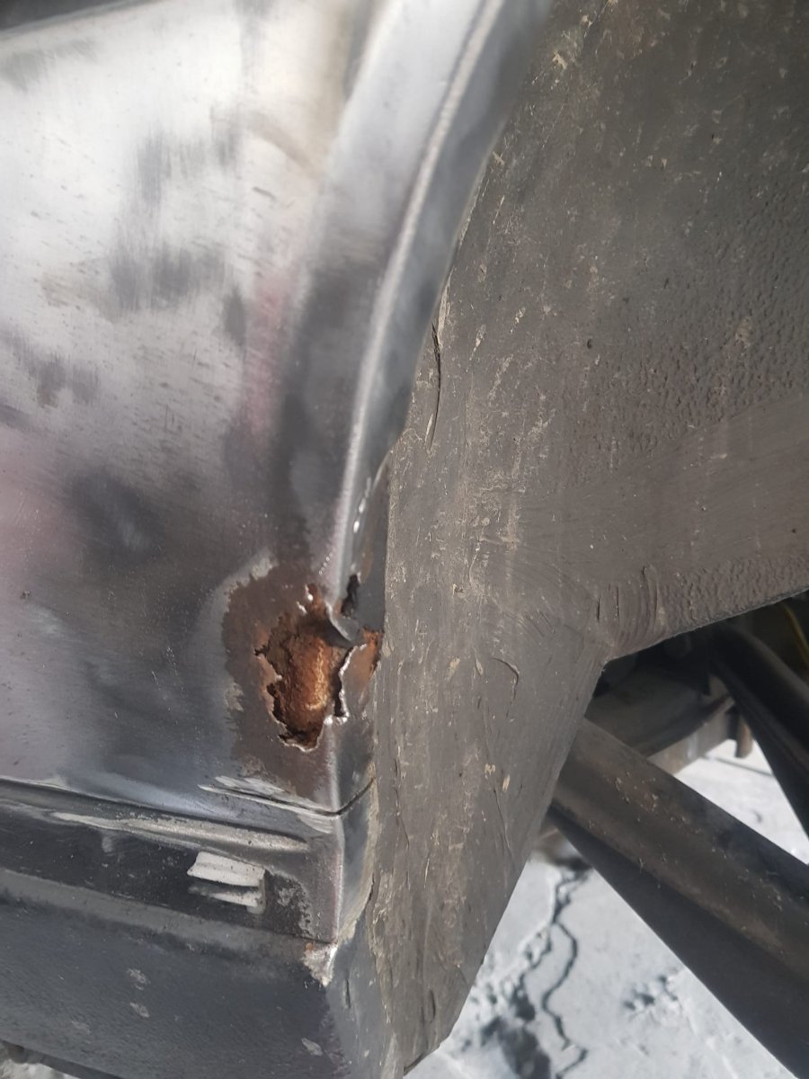

Jakoche Geschrieben: 29. April 2024 #58 Meldung Teilen Geschrieben: 29. April 2024 Hab’s mit Spachtel und Heißluftföhn gemacht , geht relativ zügig wenn man mal ne Weile dran ist , weil sich dann natürlich auch die Hitze anstaut … 1 Stunde hab ich gebraucht , jetzt natürlich noch nachputzen . Besonders freut mich der bisher wenige Rost zumindest mal von innen . Zitieren Link zu diesem Kommentar https://e30-talk.com/topic/202380-mein-325i-cabrio-und-sein-weg/page/3/#findComment-1811385 Auf anderen Seiten teilen Weitere Optionen zum teilen...
gfap69 Geschrieben: 2. Mai 2024 #59 Meldung Teilen Geschrieben: 2. Mai 2024 Du Glücklicher. Zitieren Link zu diesem Kommentar https://e30-talk.com/topic/202380-mein-325i-cabrio-und-sein-weg/page/3/#findComment-1811594 Auf anderen Seiten teilen Weitere Optionen zum teilen...
Jakoche Geschrieben: 2. Mai 2024 #60 Meldung Teilen Geschrieben: 2. Mai 2024 Man muss halt auch Mal Glück haben hab dafür wo anders Rost wo alle anderen keiner haben … Zitieren Link zu diesem Kommentar https://e30-talk.com/topic/202380-mein-325i-cabrio-und-sein-weg/page/3/#findComment-1811613 Auf anderen Seiten teilen Weitere Optionen zum teilen...

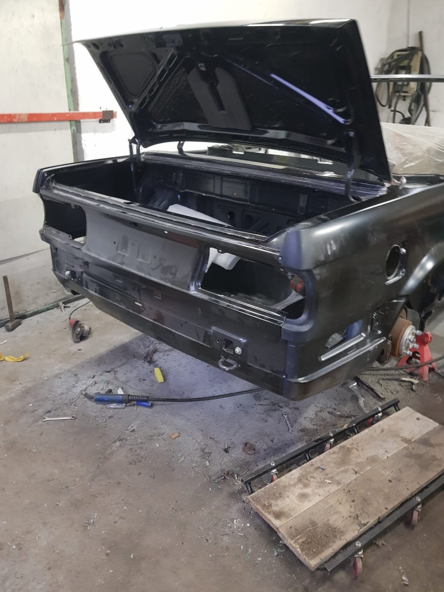

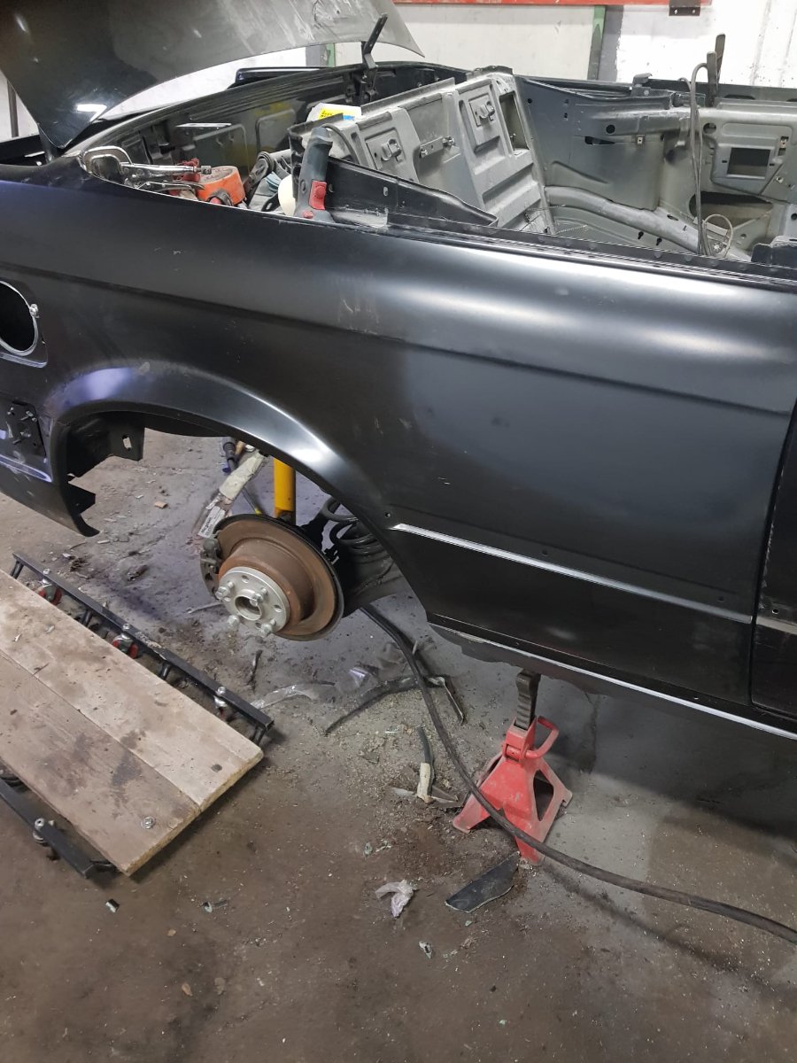

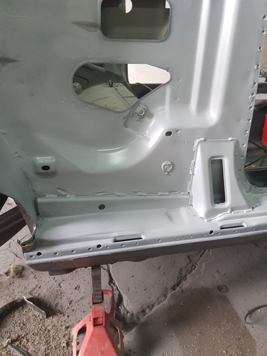

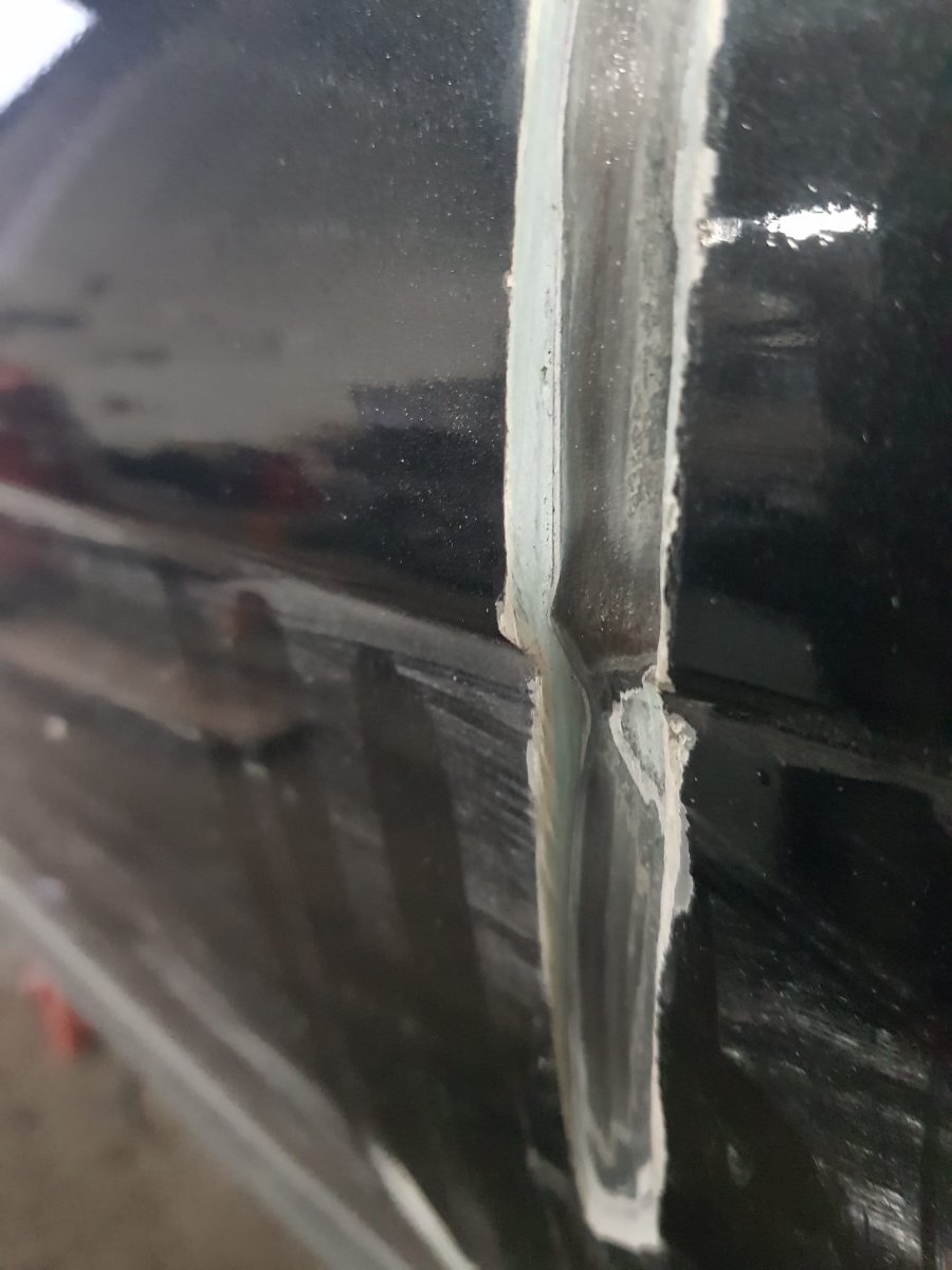

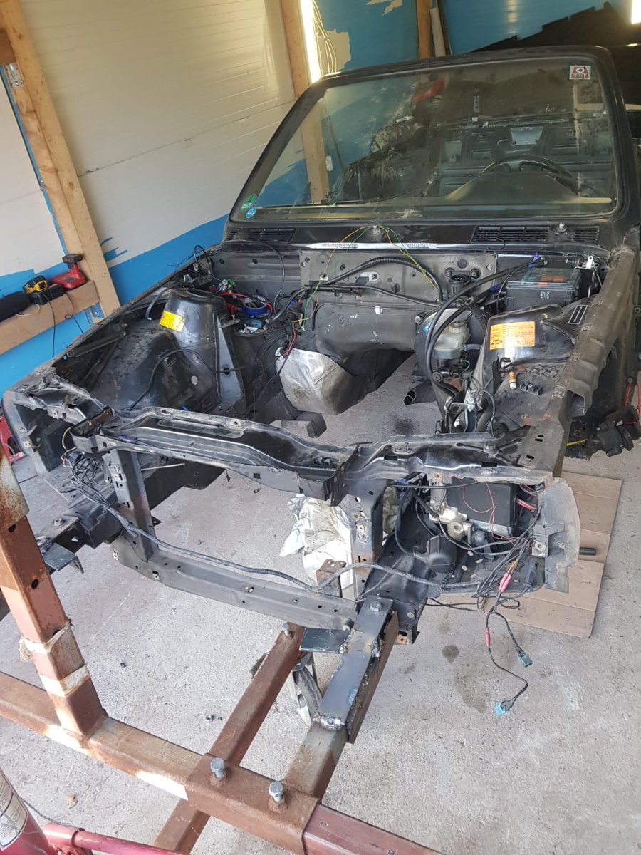

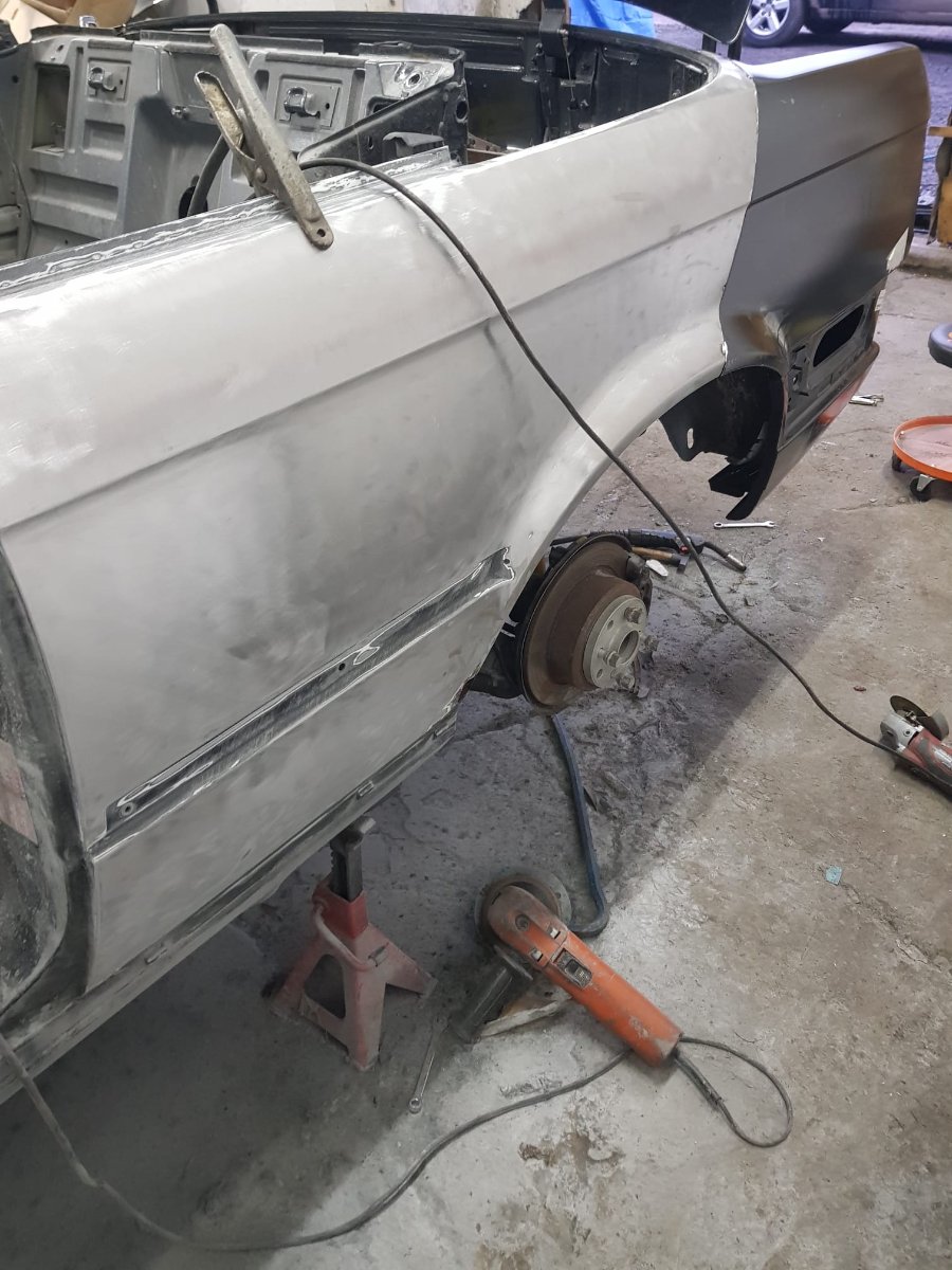

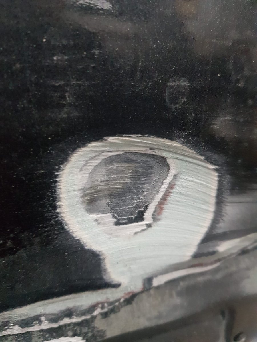

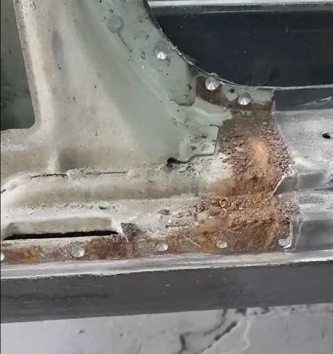

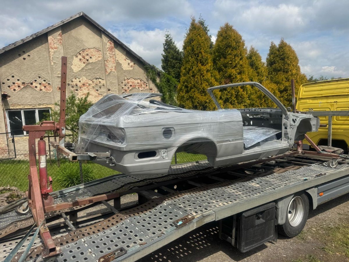

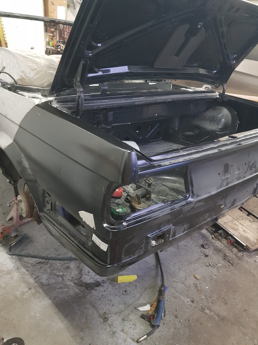

Beliebter Beitrag Mister Convertible Geschrieben: 17. März 2025 Autor Beliebter Beitrag #61 Meldung Teilen Geschrieben: 17. März 2025 Weiter gehts. Die Arbeiten haben begonnen und der Karosseriebauer hat mir erste Bilder geschickt: Erstmal wird es schlimm bevor es schön wird Ich hab da wohl etwas Tür in meiner Spachtel : Keine Sorge, die Tür wird ersetzt. AB hier wird es jetzt aber schön.. ... und aus dem zusammengewürfelten VFL/NFL Heck wird langsam ein NFL Heck: Aussage des Karosseriebauers war, dass die Fahrerseite extrem dick zugespachtelt war. Die Seitenwand darunter war jedoch erstaunlicherweise komplett intakt und hatte keine Beschädigungen. Wieso, weshalb, warum, das bleibt ein Rätsel. In Zuge dessen wird jetzt auch noch der gesamte Unterboden gestrahlt, lackiert und versiegelt. Gleiches gilt für den Motorraum. Bis Ende Mai soll er fertig sein. Wenn das in dem Tempo der letzten Wochen weitergeht steht der Saison hoffentlich nichts mehr im Weg. Zitieren Link zu diesem Kommentar https://e30-talk.com/topic/202380-mein-325i-cabrio-und-sein-weg/page/3/#findComment-1838944 Auf anderen Seiten teilen Weitere Optionen zum teilen...

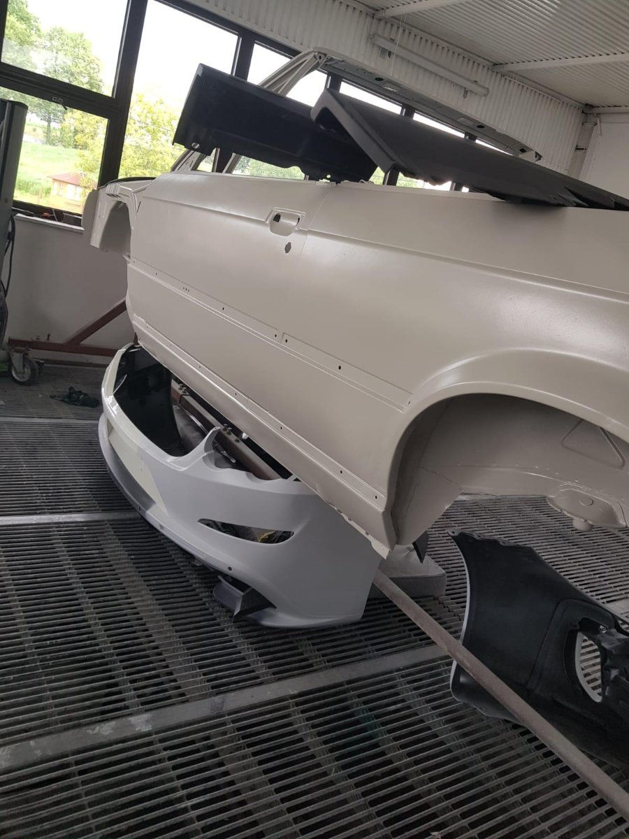

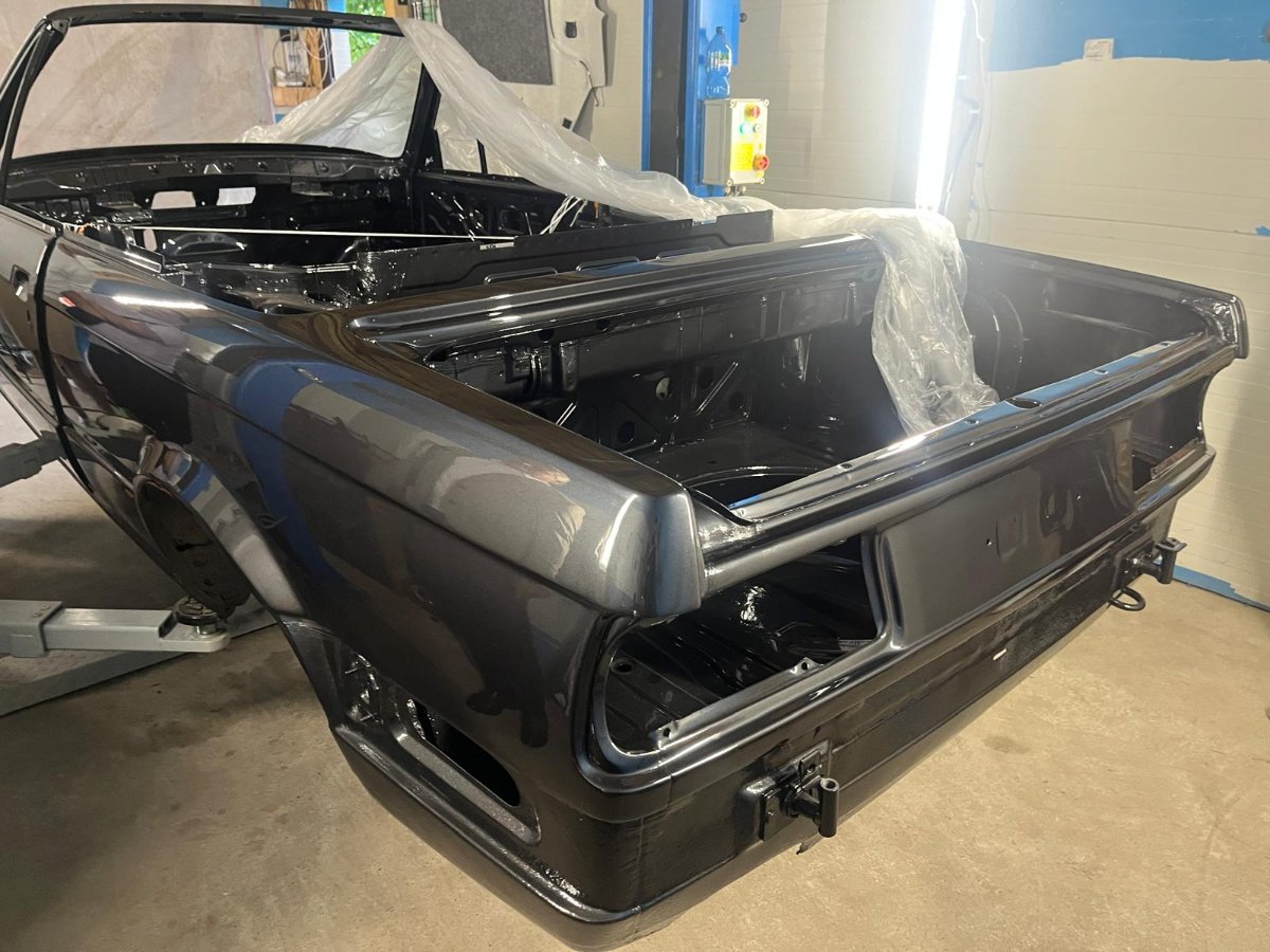

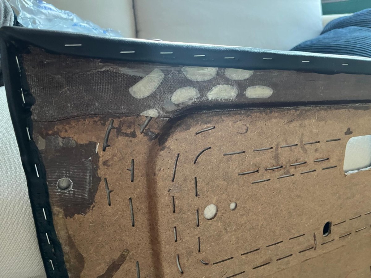

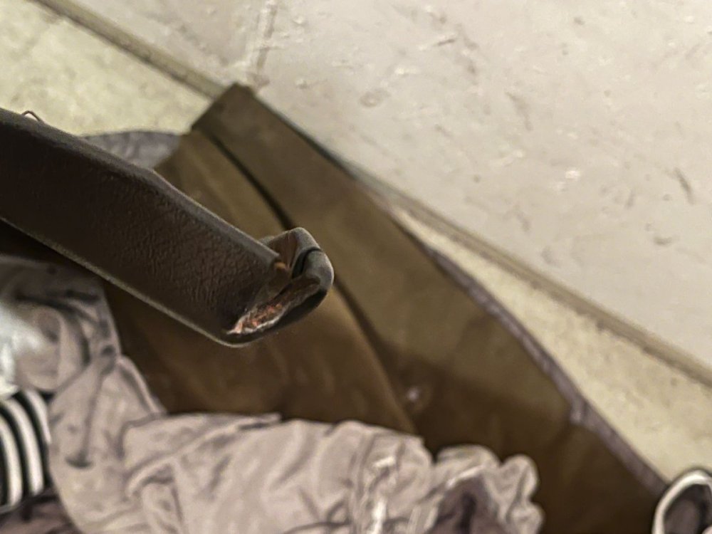

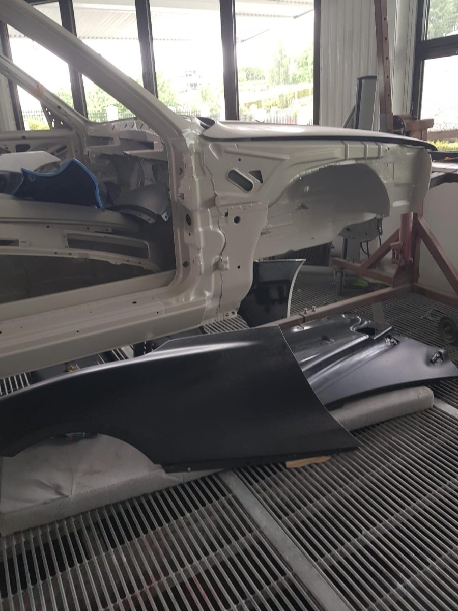

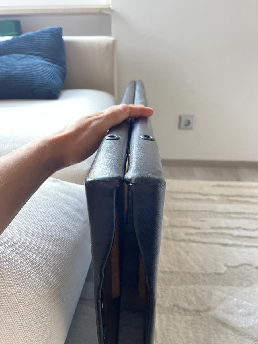

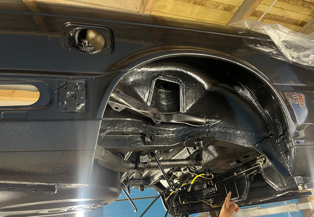

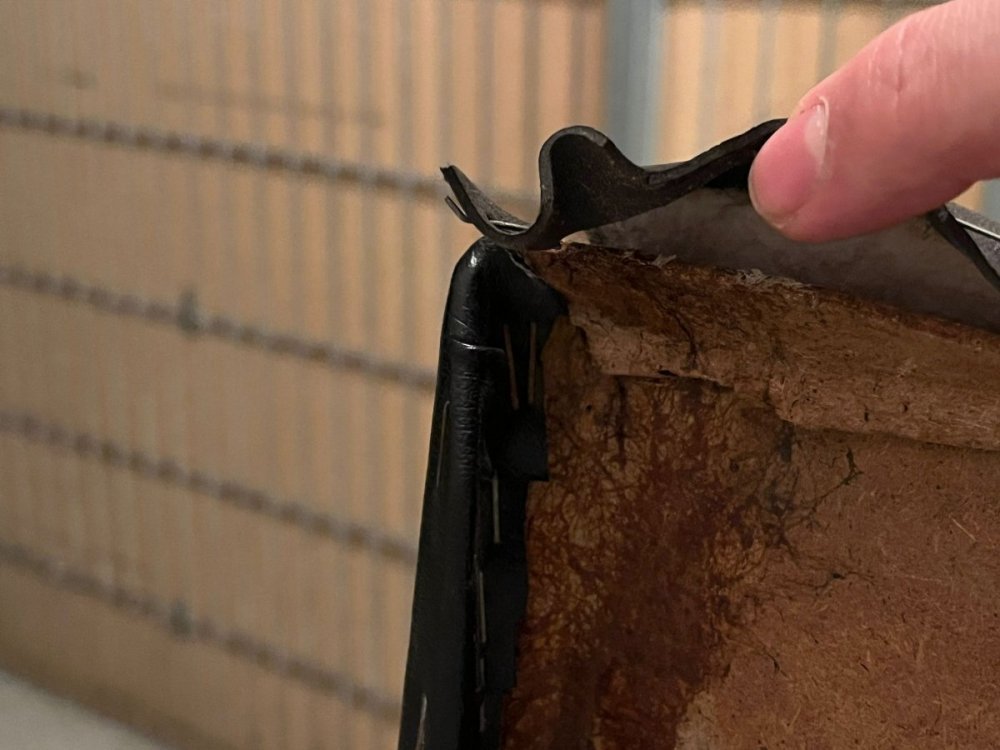

Beliebter Beitrag Mister Convertible Geschrieben: 14. August 2025 Autor Beliebter Beitrag #62 Meldung Teilen Geschrieben: 14. August 2025 Nächstes Update: Der Wagen ist lackiert. Spoiler: Dieses Jahr wird es aber leider nichts mehr mit offen fahren. Aber wie das so ist im Leben: Gut Ding brauch Weile. Ich lass da einfach mal Bilder sprechen. Vorweg: Meine Türverkleidungen waren leider auch im oberen Bereich verformt und eine schon gebrochen. Diese wurden zwischenzeitlich durch @Janosch repariert und warten nun sehnsüchtig auf ihren Einsatz. An der Stelle noch mal großes Danke für die unkomplizierte Abwicklung und die super Arbeit. Vorher: Nachher: Nachdem die Karosserie geschweißt und gesandstrahlt wurde ging es dann zum Lackierer. Hier wurde der Wagen 2K Epoxy versiegelt... ... und dann letztendlich in Diamantschwarz neu lackiert. Vor zwei Wochen war ich vor Ort und konnte mir den Wagen in seinem derzeitigen Status anschauen. Was soll ich sagen, ich bin hin und weg. Den Wagen so zu sehen macht mich schon sehr glücklich und haut mich einfach aus den Latschen.😍 to be continued.... Zitieren Link zu diesem Kommentar https://e30-talk.com/topic/202380-mein-325i-cabrio-und-sein-weg/page/3/#findComment-1850562 Auf anderen Seiten teilen Weitere Optionen zum teilen...
MartinE30 Geschrieben: 14. August 2025 #63 Meldung Teilen Geschrieben: 14. August 2025 am vor 31 Minuten schrieb Mister Convertible: und haut mich einfach aus den Latschen. Nicht nur Dich - wenn man sieht, was da vorher war ... Zitieren Link zu diesem Kommentar https://e30-talk.com/topic/202380-mein-325i-cabrio-und-sein-weg/page/3/#findComment-1850564 Auf anderen Seiten teilen Weitere Optionen zum teilen...
