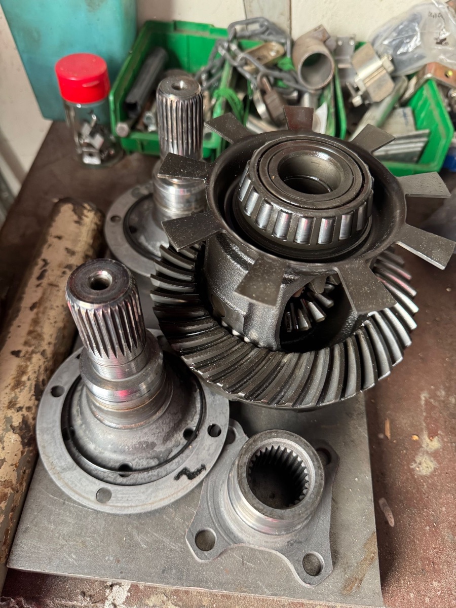

Diamond Geschrieben: 30. November 2025 #62 Meldung Teilen Geschrieben: 30. November 2025 Moin zusammen, ich habe mein 168er Diff zerlegt und restauriert. Beim Zusammenbau würde ich gerne auch die Lager gleich mit neu machen! Hat jemand von euch eine gute Anlaufstelle für ein Set? Wie sind die Lager von Koyo? Zitieren Nichts im Leben ist unmöglich! Der Wille sollte nur da sein: Diamonds Bulli Ecke Diamonds Bulli Ecke Link zu diesem Kommentar Auf anderen Seiten teilen Weitere Optionen zum teilen...
