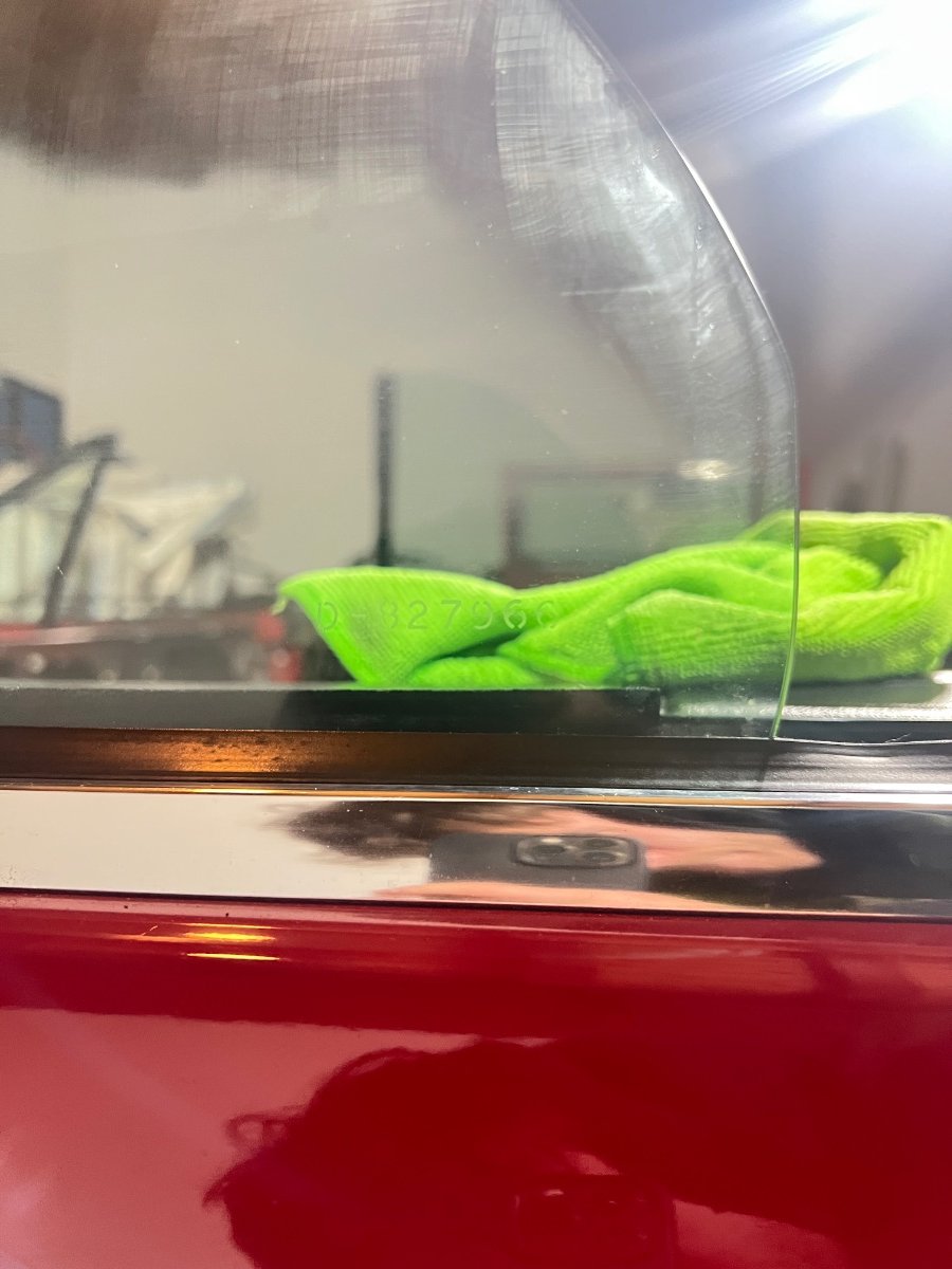

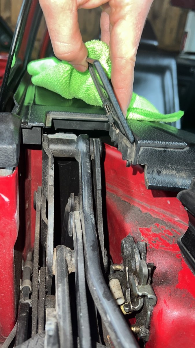

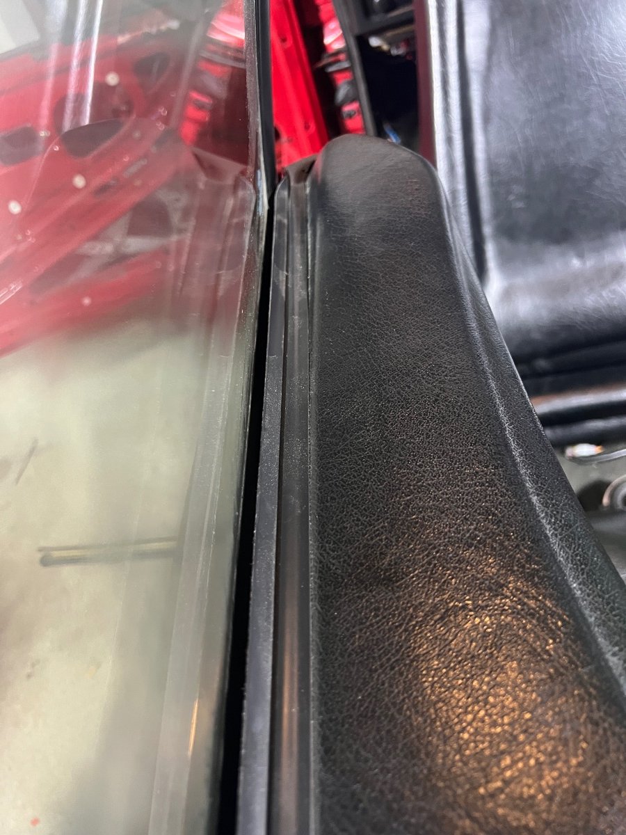

aprohfis Geschrieben: 18. Dezember 2013 #1 Meldung Teilen Geschrieben: 18. Dezember 2013 Guten Abend, versuche seit einiger Zeit meine hinteren Seiten Scheiben, mit neuen Schachtleisten und Dichtungen einzustellen. Die Innere Scheibendichtung ist schief, von außen sichtbar siehe Bilder. Da die hintere Seitenverkleidung meiner Meinung nach keine Einstellmöglichkeiten hat, diese vorgegeben sind durch zwei Haken mit Schlitz in der Seitenverkleidung mit Nieten befestigt sind und an der Karosserie arretiert wird. Hinzu kommt das die Innere Fensterdichtung mit Halteklammern an der Seitenverkleidung eingeklippt werden. Meine Frage: müssen die innere und äußere Fensterdichtung (Schachtleiste) bündig miteinander abschließen, oder überlappen innere die Äußeren ? Bin für Tipps oder Tricks sehr dankbar. Viele Grüße aus der Hauptstadt Zitieren Link zu diesem Kommentar Auf anderen Seiten teilen Weitere Optionen zum teilen...
Georg Geschrieben: 20. Dezember 2013 #2 Meldung Teilen Geschrieben: 20. Dezember 2013 Normal laufen beide parallel. Wenn beide Dichtungen korrekt angebracht sind, kann es sein, dass die innere Verkleidung etwas schief sitz. Die kriegt man - wenn man es nicht ganz genau weiß wie - nämlich nur dann sauber eingebaut, wenn Rückbank UND -lehne draussen sind. Ansonsten bleibt die gerne hinten wo hängen und ist dann etwas höher. So wie das Bild 2 aussieht ist genau das bei Dir der Fall. Georg Zitieren Auch ich gehe mit der Zeit und fahre E-Autos: E30, E31 und E46! Mein E30 Cabrio ist hier zu sehen und der ganz offene Klassiker hier Und wenns mal Probleme mit anderen BMWs außer dem E30 gibt kann man ja hier mal fragen. Link zu diesem Kommentar Auf anderen Seiten teilen Weitere Optionen zum teilen...
aprohfis Geschrieben: 20. Dezember 2013 Autor #3 Meldung Teilen Geschrieben: 20. Dezember 2013 Guten Abend George, Rückbank und Sitzbanke sind ausgebaut, Dichtung sitzt auch genau auf den Blechspangen die wiederum an der Seitenverkleidung. Die Seitenverkleidung rastet auch an der Karosserie ein. Bin ehrlich gesagt mit meinem Latain langsam am Ende. Bin schon am überlegen etwas von den Dichtlippen abzuzschneiden. Schließen bei Dir die Dichtleisten gut ab, oder ist ein von beiden höher, so das man von außen praktisch auf die Innere Dichtleiste schaut (überstand). Jo Zitieren Link zu diesem Kommentar Auf anderen Seiten teilen Weitere Optionen zum teilen...
Georg Geschrieben: 20. Dezember 2013 #4 Meldung Teilen Geschrieben: 20. Dezember 2013 Schneid da blos nix rum. Das Ding heisst Dichtung und nicht Freiformgummikurvenlineal. Wenn da was krimm ist, dann sucht man die Ursache. Ich kann leider dzt. Mein Verdeck auch in der Garage schwer öffnen wegen kalt, aber wenn da was schief ist und der innere Gummi richtig sitzt, dann is da was nicht richtig und ich glaub nach dem Bild, dass es die innere Verkleidung ist. Das merkt man nicht unbedingt. Wenn ich mich recht entsinne dann liegt das meist daran, dass die Verkleidung hinten mit dem schmalen Ende wo aufliegt wo sieeigentlich drunter gehört. Vielleicht kann ich morgen da mal vorsichtig ran. Is dzt. halt zu kalt um die Verdeckscheibe zu biegen. Georg Zitieren Auch ich gehe mit der Zeit und fahre E-Autos: E30, E31 und E46! Mein E30 Cabrio ist hier zu sehen und der ganz offene Klassiker hier Und wenns mal Probleme mit anderen BMWs außer dem E30 gibt kann man ja hier mal fragen. Link zu diesem Kommentar Auf anderen Seiten teilen Weitere Optionen zum teilen...

aprohfis Geschrieben: 21. Dezember 2013 Autor #6 Meldung Teilen Geschrieben: 21. Dezember 2013 Habe heute die anderen Fensterdichtungen gewechselt. Ist der Überstand der inneren Dichtung bei Euch auch so, das dieser die Schachtleiste (außen) um ein Paar mm überlappt? Zitieren Link zu diesem Kommentar Auf anderen Seiten teilen Weitere Optionen zum teilen...
Georg Geschrieben: 22. Dezember 2013 #7 Meldung Teilen Geschrieben: 22. Dezember 2013 Das würde ich unter Fertigungstoleranz abhaken. Gerade beim Cab wenn ggf. die innere Verkleidung mal feucht wurde, dann reicht es dass sich die etwas verformt und dann übersteht. Georg Zitieren Auch ich gehe mit der Zeit und fahre E-Autos: E30, E31 und E46! Mein E30 Cabrio ist hier zu sehen und der ganz offene Klassiker hier Und wenns mal Probleme mit anderen BMWs außer dem E30 gibt kann man ja hier mal fragen. Link zu diesem Kommentar Auf anderen Seiten teilen Weitere Optionen zum teilen...
aprohfis Geschrieben: 22. Dezember 2013 Autor #8 Meldung Teilen Geschrieben: 22. Dezember 2013 Hätte gedacht das die beiden Dichtung auf gleicher Höhe sein sollten. Aber trotzdem danke für den Hinweis. Wünsche allen entspannte Weihnachten und einen Guten Rutsch Zitieren Link zu diesem Kommentar Auf anderen Seiten teilen Weitere Optionen zum teilen...
Georg Geschrieben: 22. Dezember 2013 #9 Meldung Teilen Geschrieben: 22. Dezember 2013 Sollen mit Sicherheit - aber denk dran, dass Dein Auto ~ 20 Jahre alt ist. Guck Dir mal nen 20 Jahre alten Italiener an - da redest Du teilweise von Zentimetern Abweichung und nicht wie hier über ein paar mm Georg Zitieren Auch ich gehe mit der Zeit und fahre E-Autos: E30, E31 und E46! Mein E30 Cabrio ist hier zu sehen und der ganz offene Klassiker hier Und wenns mal Probleme mit anderen BMWs außer dem E30 gibt kann man ja hier mal fragen. Link zu diesem Kommentar Auf anderen Seiten teilen Weitere Optionen zum teilen...
NussiBMW Geschrieben: 26. Dezember 2013 #10 Meldung Teilen Geschrieben: 26. Dezember 2013 ein bisschen überstand ist normal. Hauptsache die Dichtung liegt auch von innen schön an der Scheibe an, so das alles dicht ist. Bei meinem Cabrio lag die innere Schachtleistendichtung nicht mehr ganz an der Scheibe an. Hab neue verbaut und seitdem liegt es perfekt an. Zitieren Link zu diesem Kommentar Auf anderen Seiten teilen Weitere Optionen zum teilen...

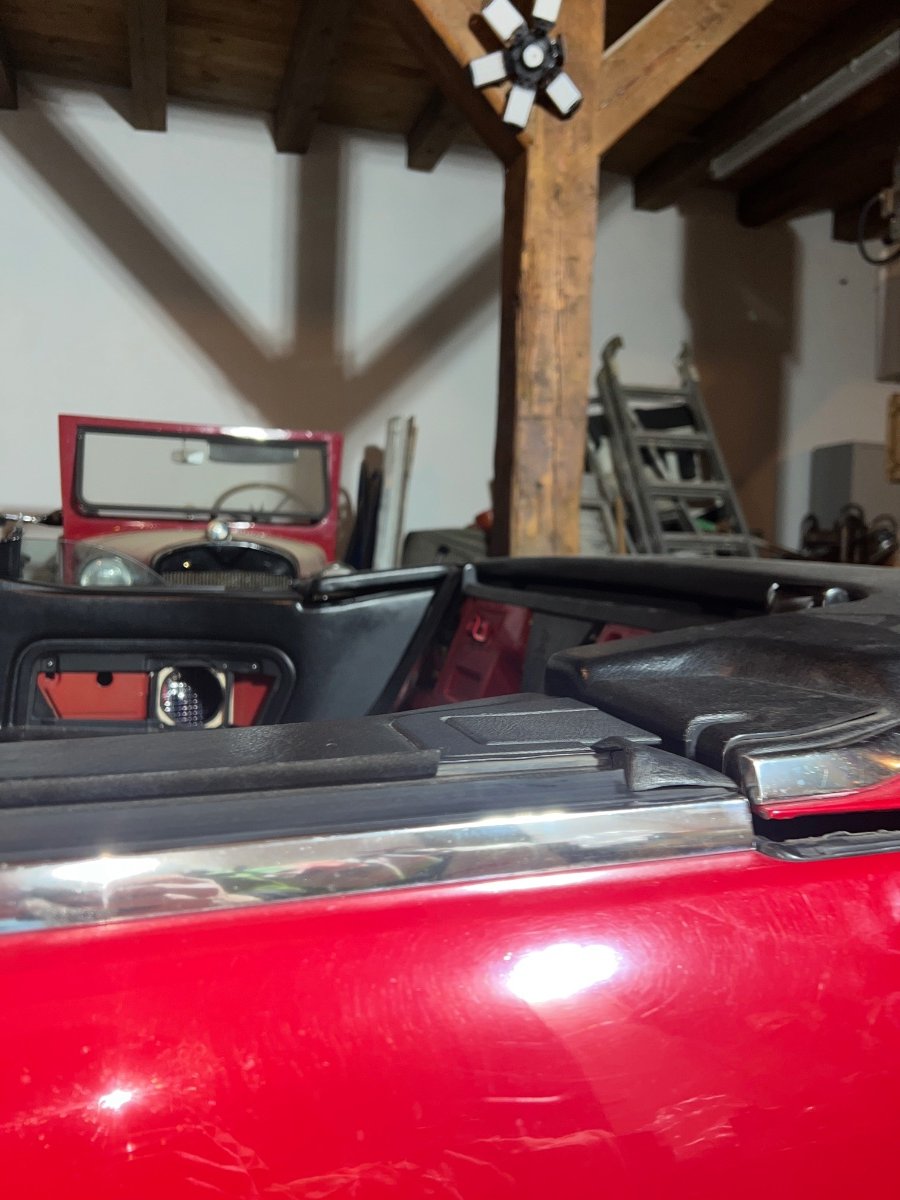

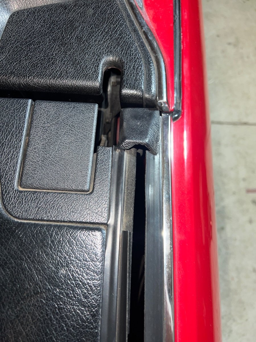

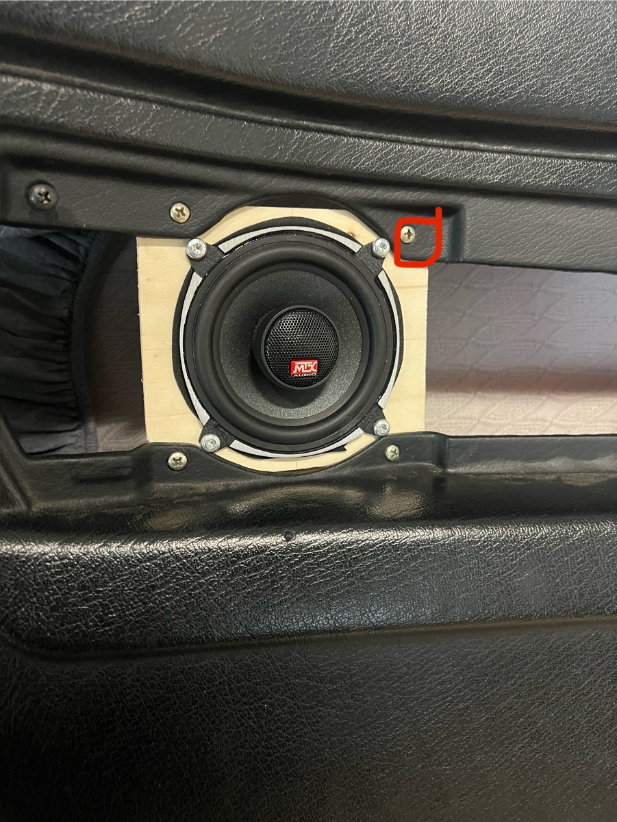

Famazio Geschrieben: 10. November #12 Meldung Teilen Geschrieben: 10. November (bearbeitet) Servus, bin gerade auch am verzweifeln. Ich habe leider keine Bilder vorm Ausbau gemacht habe. Die innere Schachtleiste bei den hinteren Seitenscheiben liegt nach Einbau der Seitenverkleidung 0,75cm entfernt von der Scheibe. Außerdem ist sie ca.0,5cm höher als die äußere Schachtleistendichtung. Die Abstände sind sowohl auf der Fahrer- als auch Beifahrerseite vorhanden. Ich habe die Verkleidung bestimmt schon 15mal neu eingebaut. Mit Lautsprechern, ohne usw. Hinten sitzt sie unter dem kleinen Kunststoff Nippel. Sie lässt sich weder noch weiter runterschieben noch irgendwie besser ausrichten. Ich bin mit meinem Latein am Ende. Habt ihr noch eine Idee woran es happern könnte? Bearbeitet: 10. November von Famazio Zitieren Link zu diesem Kommentar Auf anderen Seiten teilen Weitere Optionen zum teilen...
Beliebter Beitrag Famazio Geschrieben: 11. November Beliebter Beitrag #13 Meldung Teilen Geschrieben: 11. November (bearbeitet) Hab den Fehler gefunden, eine Schraube der Adapterplatte für die Lautsprecher war zu lang. Anscheinend geht es besonders dort ziemlich eng zu. Bearbeitet: 11. November von Famazio Zitieren Link zu diesem Kommentar Auf anderen Seiten teilen Weitere Optionen zum teilen...

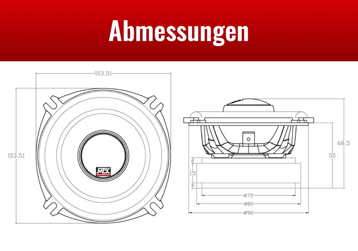

Scheineiliger Geschrieben: 11. November #14 Meldung Teilen Geschrieben: 11. November Die Platte alleine ist schon dick. Du hast dort 10 er Lautsprecher in einen 13 cm Ausschnitt adaptiert. Zitieren Link zu diesem Kommentar Auf anderen Seiten teilen Weitere Optionen zum teilen...
Famazio Geschrieben: 12. November #15 Meldung Teilen Geschrieben: 12. November am vor 17 Stunden schrieb Scheineiliger: Die Platte alleine ist schon dick. Du hast dort 10 er Lautsprecher in einen 13 cm Ausschnitt adaptiert. Die Platte ist mit 4mm eigentlich relativ schmal und berührt auch nirgendwo das Blech direkt. Eine dünnere Platte konnte ich nicht finden und ein geeignetes 13er mit dem ich die originalen Verkleidungen benutzen kann, auf die Schnelle auch nicht. 😅 Zitieren Link zu diesem Kommentar Auf anderen Seiten teilen Weitere Optionen zum teilen...

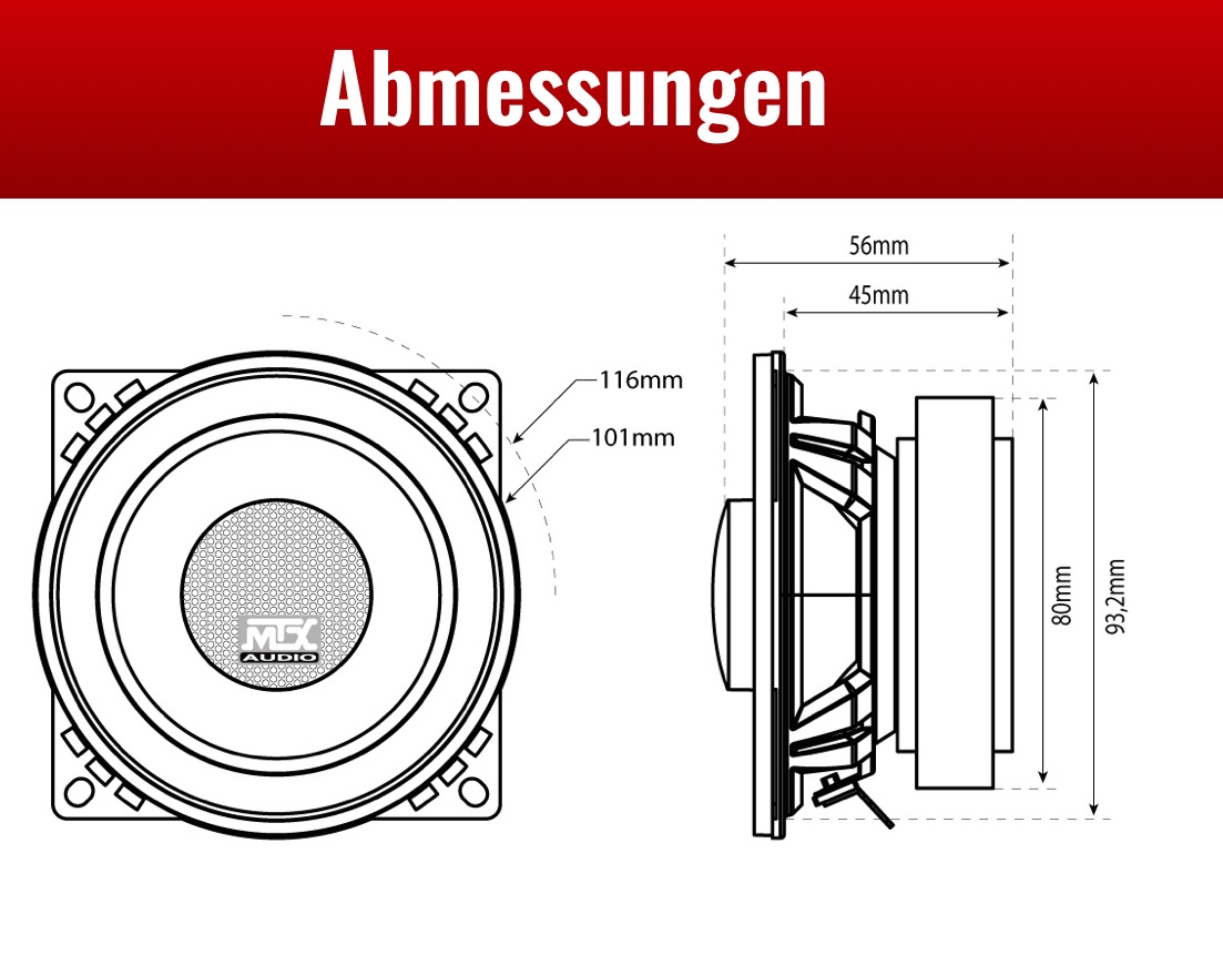

Famazio Geschrieben: 12. November #24 Meldung Teilen Geschrieben: 12. November (bearbeitet) Danke für dein ausführliches Feedback. Ich kann derzeit mMn. nur eine Empfehlung für die MTX 440c herausgeben. (https://mtxaudio.de/products/tx440c/) Die MTX 640c (wie noch auf meinem Bild zu sehen; https://mtxaudio.de/products/tx640c/) passen zwar gerade so rein, drücken aber dann vorne eine kleine Wulst in die Abdeckung und liegen mit dem Magnet komplett an. Ich hatte jetzt erstmal keine Störgeräusche, möchte aber eigentlich nicht das der Magnet voll anliegt und dort schercht/kratzt. Die 640c sind rein technisch gesehen hochwertiger und man könnte mit Kürzung der Plastikführung des HT bestimmt den Einbau auch realisieren. Das Problem, dass der Magnet anliegt, bleibt aber bestehen. Die 440c sind ca.1cm weniger tief, haben den selben Magnetendurchmesser und passen 1a in die Einbauplätze. Damit wären dann bei mir auch die Lautsprecher von einer Marke (Front/Rear MTX + Aktiv-Sub Option Drive) Bearbeitet: 12. November von Famazio Zitieren Link zu diesem Kommentar Auf anderen Seiten teilen Weitere Optionen zum teilen...
