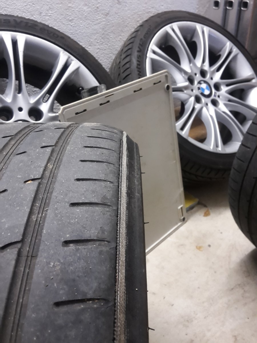

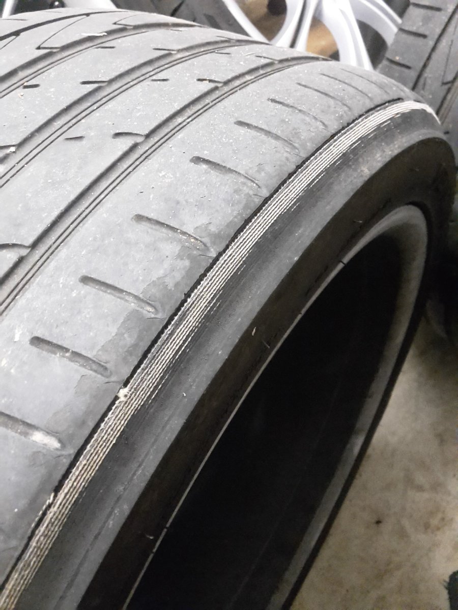

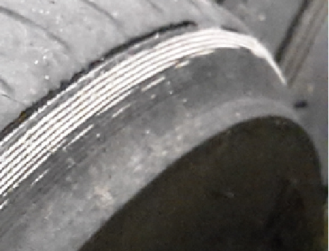

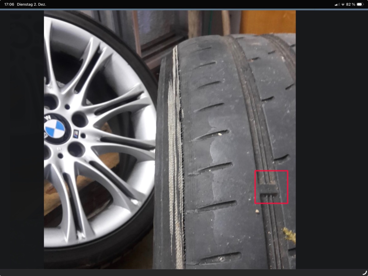

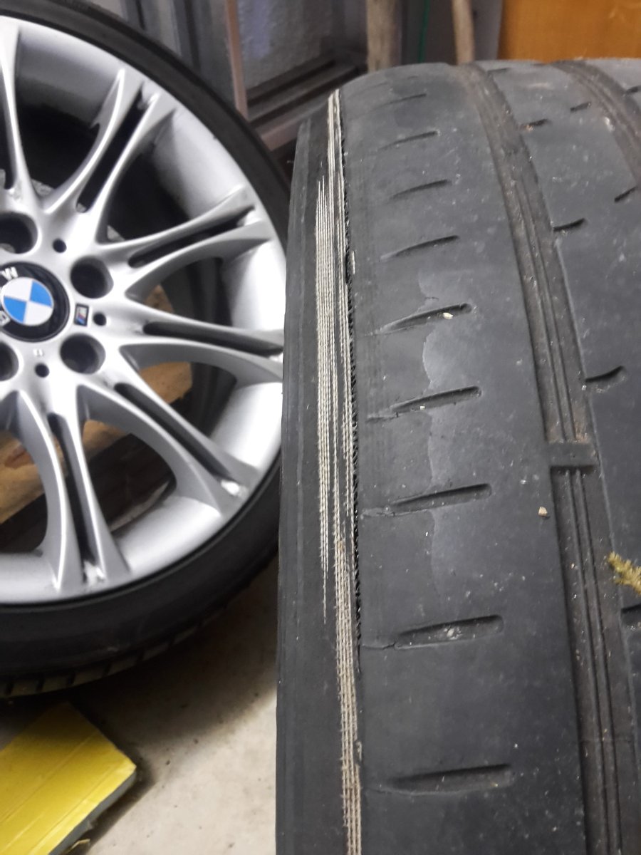

Wolfi 318C Geschrieben: 2. Dezember 2025 #11 Meldung Teilen Geschrieben: 2. Dezember 2025 Hi, wegen Thread Bezeichnung hänge ich mich mal dran.... Am Samstag den E46 auch Winterräder gestellt. Dann mal die Sommerräder angesehen und geschockt, was ist das denn ? Die Laufflächen der beiden Hinterräder sind über die Breite etwa gleichmäßig abgefahren, an den inneren Seiten dann eine kleine Kante und Leinwand sichtbar, dann eine für mich völlig unerklärliche Art Hohlkehle, sehr gleichmäßig, umlaufend, wie auf einer Drehbank gemacht. hab das im E46 Forum auch schon angesprochen, Spur Sturz einstellen, ja ok, aber wie kommt dieses Bild zustande ? Zitieren Link zu diesem Kommentar https://e30-talk.com/topic/93206-reifen-hr-innen-starker-verschleiss/#findComment-1857573 Auf anderen Seiten teilen Weitere Optionen zum teilen...
REXX Geschrieben: 2. Dezember 2025 #12 Meldung Teilen Geschrieben: 2. Dezember 2025 (bearbeitet) kann es sein dass du hinten Nachspur hast? würde dann aber sehr unsicher fahren....evtl. was massiv ausgeschlagen. Durch den Sturz läuft er innen stärker ab da mehr Last innen, durch die Nachspur zieht es die Lauffläche bildlich gesehen zusätzlich nach aussen. Er rollt quasi schon auf der inneren Seitenwand. Zuviel Nach-Spur wirkt sich auf den Verschleiss stärker aus als der Sturz. Bearbeitet: 2. Dezember 2025 von REXX Zitieren Link zu diesem Kommentar https://e30-talk.com/topic/93206-reifen-hr-innen-starker-verschleiss/#findComment-1857575 Auf anderen Seiten teilen Weitere Optionen zum teilen...
Rara666 Geschrieben: 2. Dezember 2025 #13 Meldung Teilen Geschrieben: 2. Dezember 2025 Schau dir mal den Verschleissanzeiger an. Außen bündig zum Profil abgefahren und nach Innen hin eine Kante. Außerdem sieht man auf der Reifenschulter das sich der Reifen überhaupt nicht gerade und gleichmäßig Rund abfährt. Ich bin der Meinung da ist richtig was im argen. Zu Tief oder zu wenig Luft oder einfach was ausgeschlagen. Marco Zitieren Link zu diesem Kommentar https://e30-talk.com/topic/93206-reifen-hr-innen-starker-verschleiss/#findComment-1857595 Auf anderen Seiten teilen Weitere Optionen zum teilen...
touringDani Geschrieben: 2. Dezember 2025 #14 Meldung Teilen Geschrieben: 2. Dezember 2025 So sah das beim Bekannten auch aus.Ursache war die völlig schiefe, weil ausgerissene Hinterachse.Kann aber auch an nicht so dramatischen Dingen liegen.Als erstes mal die Lagerung aller dort befindlichen Teile belinsen. Zitieren Link zu diesem Kommentar https://e30-talk.com/topic/93206-reifen-hr-innen-starker-verschleiss/#findComment-1857599 Auf anderen Seiten teilen Weitere Optionen zum teilen...
OO--II--OO Geschrieben: 2. Dezember 2025 #15 Meldung Teilen Geschrieben: 2. Dezember 2025 Kann auch am Reifen (-aufbau) selbst liegen. Gerade mit wenig Querschnitt UND harter Seitenwand UND bissl Sturz sieht das dann durchaus schonmal so aus. Gibt's oft auf/nach Urlaubsfahrten ---> ordentlich Gepäck eingeladen ergibt mehr Sturz, und wenn's dann ein Reifen mit harter Seitenwand ist hat man dann gern mal so'ne Bescherung (wenn's dumm läuft bis hin zum Luftverlust). Am besten mal welche mit weicherer Seitenwand nehmen. Die lassen sich obendrein auch leichter montieren Zitieren Da hier anscheinend einige erhöhten Puls wegen meiner Beiträge bekommen (haben), hier noch folgender Hinweis: Zu Risiken + Nebenwirkungen einfach mal Hirn einschalten und mit gesundem Menschenverstand über mein Geschriebenes nachdenken bzw. einfach nicht blind nachmachen. Oder fragen Sie vorher Mechaniker/Mechanikerin(nen) bzw. in der (BMW-) Apotheke Ihres geringsten Mißtrauens. Rust never sleeps ! (Neil Young, 1979) Benzinverbrauch: BMW - 3er - 318i touring E30 - Spritmonitor.de Link zu diesem Kommentar https://e30-talk.com/topic/93206-reifen-hr-innen-starker-verschleiss/#findComment-1857623 Auf anderen Seiten teilen Weitere Optionen zum teilen...
