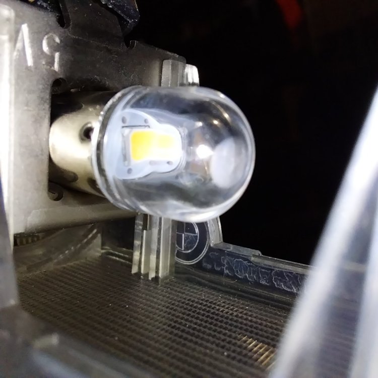

pafdaddy Geschrieben: 15. Februar #18 Meldung Teilen Geschrieben: 15. Februar (bearbeitet) Endlich mal ein Foto gemacht von meinem LED Leuchtmittel im Innenraum meines Cabrios. Wie gesagt, das macht die Nacht zum Tag und nix wird heiß! Bearbeitet: 15. Februar von pafdaddy Zitieren Pafdaddy(ein Schwabe im Exil) Link zu diesem Kommentar https://e30-talk.com/topic/84901-cabrio-innenleuchte/#findComment-1862329 Auf anderen Seiten teilen Weitere Optionen zum teilen...
325i VFL Geschrieben: 15. Februar #19 Meldung Teilen Geschrieben: 15. Februar (bearbeitet) Jetzt fehlt nur noch eine Bezugsquelle Bearbeitet: 15. Februar von 325i VFL Zitieren Link zu diesem Kommentar https://e30-talk.com/topic/84901-cabrio-innenleuchte/#findComment-1862331 Auf anderen Seiten teilen Weitere Optionen zum teilen...
pafdaddy Geschrieben: 15. Februar #20 Meldung Teilen Geschrieben: 15. Februar Aus der Bucht: 2X BA9S T4W Warmweiß DC6V/12V T11 LED Standlicht Innenraumbeleuchtung SMD für schlappe 4,06 € Zitieren Pafdaddy(ein Schwabe im Exil) Link zu diesem Kommentar https://e30-talk.com/topic/84901-cabrio-innenleuchte/#findComment-1862336 Auf anderen Seiten teilen Weitere Optionen zum teilen...
325i VFL Geschrieben: 15. Februar #21 Meldung Teilen Geschrieben: 15. Februar Perfekt, Danke Zitieren Link zu diesem Kommentar https://e30-talk.com/topic/84901-cabrio-innenleuchte/#findComment-1862337 Auf anderen Seiten teilen Weitere Optionen zum teilen...
