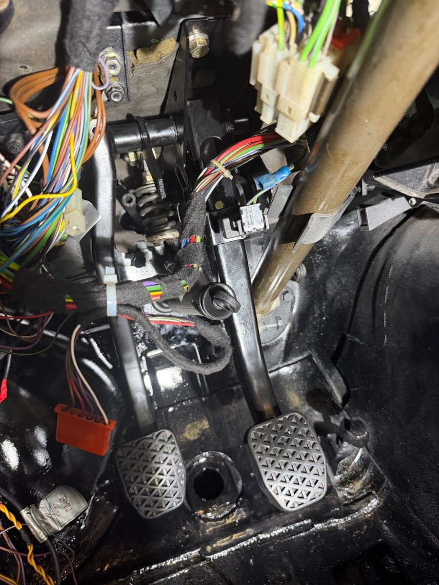

am Am 9.8.2007 um 17:05 schrieb Ranger:
Ach so, hab das Bild jetzt genauer angeschaut, hab nen Pfeil eingezeichnet, da muß die Feder hin!
Hoffe ich konnt Die helfen.
MFG Matthias
Ist das beim Cabrio auch so? Stehe gerade auch vor der Herausforderung alles im Bereich der Pedalerie wiederherzustellen

am vor 50 Minuten schrieb Diamond:
es ist nicht die Frage Cabrio oder nicht
es geht darum, hast Du ein Pedalwerk mit Übertotpunktfeder oder nicht
und so wie es auf dem Bild aussieht, hast Du eine Übertotpunktfeder
https://e30-talk.com/topic/26343-kupplungspedal-feder-desaster/#findComment-1869205

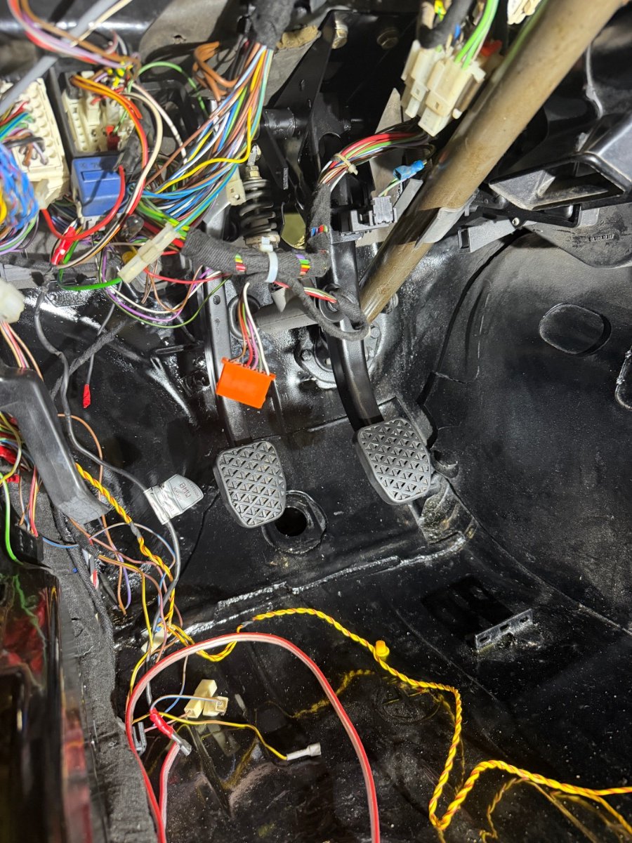

am Am 27.5.2026 um 00:05 schrieb vokuhila:
Ok.
Ich habe es nun nach besten Gewissen zusammengebaut. Hoffe die Feder sitzt so korrekt!

Das sieht auf den ersten Blick korrekt aus. Kann man aber auch selbst überprüfen indem man das Pedal einfach drückt. Wenn alles am Platz bleibt, schonmal gutes Zeichen. Dann müsste das Pedal mit Widerstand nach unten gehen und dann im hinteren Bereich aber von alleine gegen die Wand fallen und nicht mehr zurück kommen. Der Hebel am Kupplungspedal steht dann in die andere Richtung und die Feder kann ihn wieder nach oben drücken und drückt dadurch das Kupplungspedal gegen das Blech.
https://e30-talk.com/topic/26343-kupplungspedal-feder-desaster/#findComment-1869629
So ist es! Top! Hoffe nur nicht, dass ich sie später noch einstellen muss…
