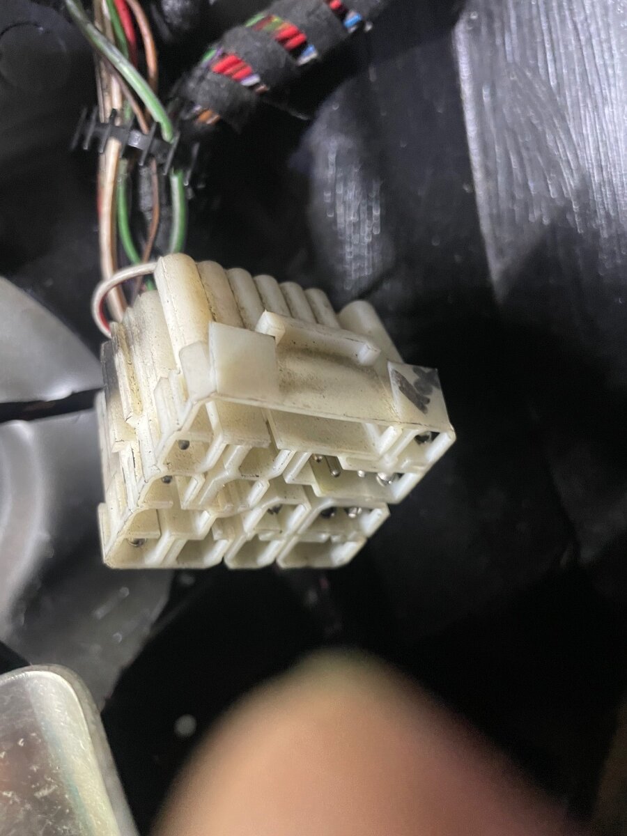

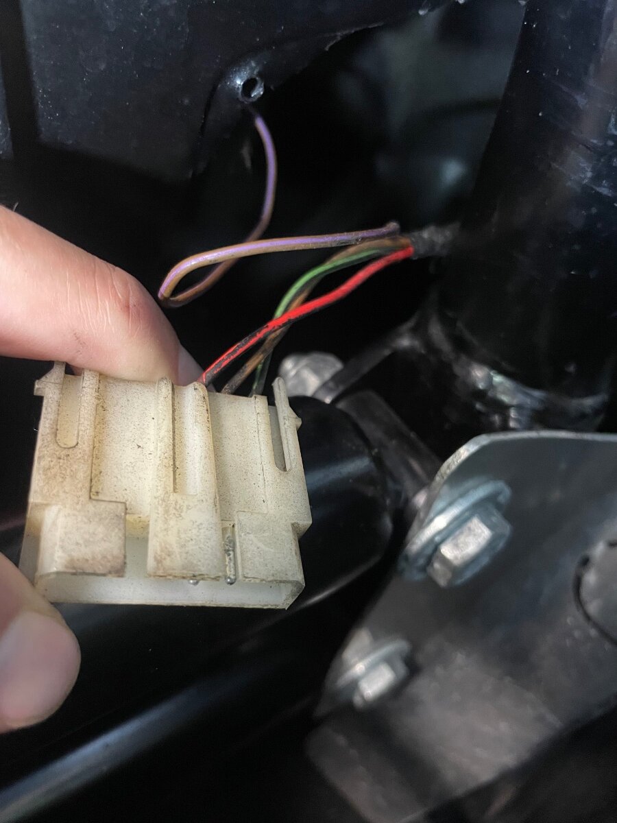

Emanuel S Geschrieben: Montag um 13:18 Autor #7 Meldung Teilen Geschrieben: Montag um 13:18 (bearbeitet) Nach krankheitsbedingtem Ausfall bin ich wieder zurück. Vielen Dank für eure Hilfe! Mir fehlen leider die Gegenseiten komplett. Nur auf der Fahrerseite habe ich zwei unbelegte eckige Stecker. Der Obere sieht nach Lautsprecher aus?! Kann ich über die 4 Kontakte links und rechts verbinden und mit Strom und Masse versorgen? Bearbeitet: Montag um 14:53 von Emanuel S Zitieren Link zu diesem Kommentar https://e30-talk.com/topic/212389-e30-anschluss-elektrische-seitenspiegel/#findComment-1880595 Auf anderen Seiten teilen Weitere Optionen zum teilen...
Scheineiliger Geschrieben: Montag um 15:13 #8 Meldung Teilen Geschrieben: Montag um 15:13 Das von Dir gezeigte Teil ist der SA-Stecker. einen link zur Belegung findest Du dort. Foto zu dem Beitrag: Zitieren Link zu diesem Kommentar https://e30-talk.com/topic/212389-e30-anschluss-elektrische-seitenspiegel/#findComment-1880666 Auf anderen Seiten teilen Weitere Optionen zum teilen...
vokuhila Geschrieben: Montag um 18:32 #9 Meldung Teilen Geschrieben: Montag um 18:32 (bearbeitet) am vor 5 Stunden schrieb Emanuel S: DAS ist ein fahrzeugseitiger VvFL Türstecker aus einen VvFL Fahrzeugkabelbaum, zumindest der Teil der Grundausstattung, vergleichbar mit dem Außenrahmen der "nicht VvFL" Modelle der eckige ist aber nicht in der Säule sondern im Raum hinter dem Lautsprecher der wird NICHT in das ovale Loch der A-Säule eingesetzt sondern auf einen Halter im Lautsprecherraum in der VvFL Karosse geklipst, den es auch nur in der VvFL Karosse gibt die VvFL Karosse hat in der A-Säule nur ein kleineres ovales Loch, Größe und Form so wie in der Tür, und dort gehen nur Kabel durch der große ovale Stecker der "nicht VvFL Modelle" passt nicht in die kleine Öffnung der VvFL Modelle, angesteckt wird beim VvFL erst innen im Lautsprecherraum der eckige fahrzeugseitige VvFL Stecker passt NICHT zu diesem großen "nicht VvFL Stecker" am Türkabelbaum das ist NICHT kompatibel, in keiner Richtung am Am 23.9.2026 um 12:32 schrieb Emanuel S: wenn Du diesen Türkabelbaum und diese "nicht VvFL" Karosse in Verbindung mit dem VvFL Fahrzeugkabelbaum verwenden willst, brauchst Du den fahrzeugseitigen A-Säulenstecker der "nicht VvFL" Modelle und musst das vom eckigen Stecker in den Außenrahmen vom großen ovalen Stecker umpinnen Bearbeitet: Montag um 18:45 von vokuhila Zitieren Brand Mauer Wagen Link zu diesem Kommentar https://e30-talk.com/topic/212389-e30-anschluss-elektrische-seitenspiegel/#findComment-1880808 Auf anderen Seiten teilen Weitere Optionen zum teilen...

vokuhila Geschrieben: gestern um 09:44 Uhr #11 Meldung Teilen Geschrieben: gestern um 09:44 Uhr wegen 4 Leitungen, die in einen "nicht VvFL" Türstecker umgepinnt werden müssen, sucht man sich doch keinen anderen Fahrzeugkabelbaum, nur weil dort der passende A-Säulenstecker für die die gezeigte A-Säule eines "nicht VvFL" dran ist und macht sich die Arbeit den ganzen Fahrzeugkabelbaum zu tauschen, was dann weiteren Ärger nach sich zieht, Stichwort Steckerart und Belegung vom Heizungskabelbaum, Amabrett-Kabelbaum usw. Zitieren Brand Mauer Wagen Link zu diesem Kommentar https://e30-talk.com/topic/212389-e30-anschluss-elektrische-seitenspiegel/#findComment-1882843 Auf anderen Seiten teilen Weitere Optionen zum teilen...
vokuhila Geschrieben: vor 23 Stunden #12 Meldung Teilen Geschrieben: vor 23 Stunden am vor 2 Stunden schrieb jannis320iM20: wer eine Belegung für die viereckigen Stecker hat, könnte diese ja mal einstellen… :) die sind schon "eingestellt" auf der Startseite unter Quick Links Stromlaufpläne Zitieren Brand Mauer Wagen Link zu diesem Kommentar https://e30-talk.com/topic/212389-e30-anschluss-elektrische-seitenspiegel/#findComment-1882846 Auf anderen Seiten teilen Weitere Optionen zum teilen...
jannis320iM20 Geschrieben: vor 14 Stunden #13 Meldung Teilen Geschrieben: vor 14 Stunden (bearbeitet) Achso. Hab anders rum gedacht. Macht für mich ja null Sinn dass da ein vvfl Fahrzeugkabelbaum verbaut sein soll, bei dem gezeigten A Säulenausschnitt. Bearbeitet: vor 14 Stunden von jannis320iM20 Zitieren Link zu diesem Kommentar https://e30-talk.com/topic/212389-e30-anschluss-elektrische-seitenspiegel/#findComment-1883108 Auf anderen Seiten teilen Weitere Optionen zum teilen...
