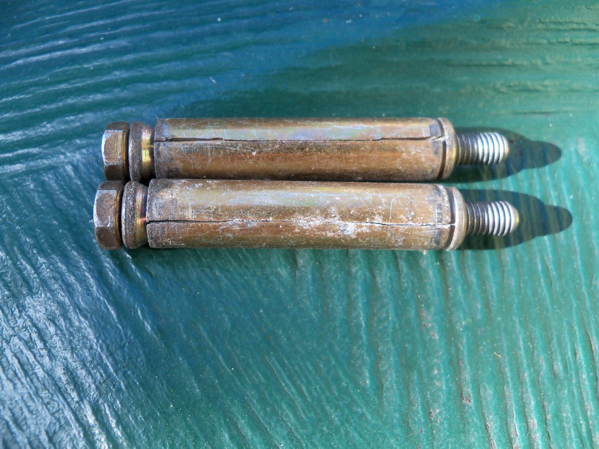

Sud Geschrieben: vor 23 Stunden #1 Meldung Teilen Geschrieben: vor 23 Stunden (bearbeitet) Guten Tag, Ich suche die oben genannte Schraube (x2) da sie bei BMW nicht mehr zu kaufen ist. Verkauft zufällig jemand diese Schrauben? Oder kann mir einen Tipp für eine Alternative geben? Danke und Grüße Bearbeitet: vor 23 Stunden von Sud Zitieren Link zu diesem Kommentar https://e30-talk.com/topic/212358-klemmschraube-11-61-1-721-175/ Auf anderen Seiten teilen Weitere Optionen zum teilen...
Georg Geschrieben: vor 22 Stunden #2 Meldung Teilen Geschrieben: vor 22 Stunden Sehe ich das richtig: Die wird eingeschraubt und die Hülle pilzt sich dann auf? So was sollte man AFAIK evtl. sogar in nem besseren Baumarkt bekommen Zitieren Auch ich gehe mit der Zeit und fahre E-Autos: E30, E31 und E46! Mein E30 Cabrio ist hier zu sehen und der ganz offene Klassiker hier Und wenns mal Probleme mit anderen BMWs außer dem E30 gibt kann man ja hier mal fragen. Link zu diesem Kommentar https://e30-talk.com/topic/212358-klemmschraube-11-61-1-721-175/#findComment-1873896 Auf anderen Seiten teilen Weitere Optionen zum teilen...
Scheineiliger Geschrieben: vor 21 Stunden #3 Meldung Teilen Geschrieben: vor 21 Stunden (bearbeitet) Das ist doch die Schraube, die das Oberteil hält. Der Teil ist sozusagen ein Abstandshalter. Bearbeitet: vor 21 Stunden von Scheineiliger Zitieren Link zu diesem Kommentar https://e30-talk.com/topic/212358-klemmschraube-11-61-1-721-175/#findComment-1873901 Auf anderen Seiten teilen Weitere Optionen zum teilen...
Sud Geschrieben: vor 21 Stunden Autor #4 Meldung Teilen Geschrieben: vor 21 Stunden am vor 1 Stunde schrieb Georg: Sehe ich das richtig: Die wird eingeschraubt und die Hülle pilzt sich dann auf? So was sollte man AFAIK evtl. sogar in nem besseren Baumarkt bekommen Leider passen Baumarktschrauben nicht. Hab ich schon versucht. am vor 34 Minuten schrieb Scheineiliger: Das ist doch die Schraube, die das Oberteil hält. Der Teil ist sozusagen ein Abstandshalter. Genau, Nummer 13 brauch ich zwei mal. Zitieren Link zu diesem Kommentar https://e30-talk.com/topic/212358-klemmschraube-11-61-1-721-175/#findComment-1873903 Auf anderen Seiten teilen Weitere Optionen zum teilen...
OO--II--OO Geschrieben: vor 19 Stunden #5 Meldung Teilen Geschrieben: vor 19 Stunden (bearbeitet) "Schraube, die das Oberteil hält" ist bissl übertrieben, is' nur bissl Führung(shülse) (Schraube M6/SW10 und eine Hülse, die oben und unten per Konus geführt wird . . . warum auch immer . . .) Könnt' ich von meinem Reservemotor abschrauben, falls die orchinool sein sollen. Ansonsten tut's bestimmt auch 'ne normale Schraube mit einer (paßgenauen) Hülse drumrum, denn ob die beiden "Konusse" (richtig wäre "Konen") die Hülse wirklich weiten (oder ein Konusteil weitet sich ?), damit sich das klapperfrei klemmt ? ...ich glaub's kaum... Oder trägt das etwa zur Geräuschkulisse(nminderung) eines M40 bei ? Bearbeitet: vor 19 Stunden von OO--II--OO Zitieren An alle Gläubigen der heiligen TIS-Bibel (insbesondere deren fundamentalistischen Eiferer): Wahrlich ich sage euch ---> es muß nicht unbedingt teuer und aufwendig sein, einen E30 am Leben zu halten, denn es führen auch noch andere Wege nach Rom (bzw. zu einem genauso gut funktionierendem Auto), daher können meine Beiträge durchaus + auch gewollt auch mal kosten- und zeitsparende Alternativrouten aufzeigen (auch wenn diese dann gern + abwertend oder gar warnend als "Pfusch" betitelt werden). Da hier aber anscheinend trotzdem einige erhöhten Puls wegen meiner Beiträge bekommen (haben), hier noch folgender Hinweis: Zu Risiken + Nebenwirkungen einfach mal Hirn einschalten und mit gesundem Menschenverstand über mein Geschriebenes nachdenken bzw. einfach nicht blind nachmachen. Oder fragen Sie vorher Mechaniker/Mechanikerin(nen) bzw. in der (BMW-) Apotheke Ihres geringsten Mißtrauens. Rust never sleeps ! (Neil Young, 1979) Benzinverbrauch: BMW - 3er - 318i touring E30 - Spritmonitor.de Link zu diesem Kommentar https://e30-talk.com/topic/212358-klemmschraube-11-61-1-721-175/#findComment-1873910 Auf anderen Seiten teilen Weitere Optionen zum teilen...
Sud Geschrieben: vor 18 Stunden Autor #6 Meldung Teilen Geschrieben: vor 18 Stunden (bearbeitet) am vor einer Stunde schrieb OO--II--OO: "Schraube, die das Oberteil hält" ist bissl übertrieben, is' nur bissl Führung(shülse) (Schraube M6/SW10 und eine Hülse, die oben und unten per Konus geführt wird . . . warum auch immer . . .) Könnt' ich von meinem Reservemotor abschrauben, falls die orchinool sein sollen. Ansonsten tut's bestimmt auch 'ne normale Schraube mit einer (paßgenauen) Hülse drumrum, denn ob die beiden "Konusse" (richtig wäre "Konen") die Hülse wirklich weiten (oder ein Konusteil weitet sich ?), damit sich das klapperfrei klemmt ? ...ich glaub's kaum... Oder trägt das etwa zur Geräuschkulisse(nminderung) eines M40 bei ? Obs zur Geräuschkulisse beträgt weiß ich tatsächlich nicht, wills aber auch nicht ausprobieren. Ja, hätte sie schon gern orchiniool :) Da die M6 Schrauben die ich habe zwar durch die Hülsen aber nicht durch die Konen gehen... Wenn du die Dinger verkaufen magst nehme ich sie dir liebend gern ab. Bearbeitet: vor 18 Stunden von Sud Zitieren Link zu diesem Kommentar https://e30-talk.com/topic/212358-klemmschraube-11-61-1-721-175/#findComment-1873912 Auf anderen Seiten teilen Weitere Optionen zum teilen...
Rara666 Geschrieben: vor 15 Stunden #7 Meldung Teilen Geschrieben: vor 15 Stunden Ich würde sagen das ist eine Passbohrung im Oberteil. Die Schraube geht da mit Fett fast spielfrei durch und wenn das leicht angegammelt ist kaum raus. Die zwei Konusscheiben spreizen die Hülsen welche dann klemmt und so das Oberteil mit trägt. Lässt man die weg hängt alles an den sechs M7 Stehbolzen.(Nr.2) Ob die die Schwingungen auf Dauer aushalten, keine Ahnung. Kann auch sein das sich die Muttern mit der Zeit lockern können und dann Nebenluft gezogen wird. Marco Zitieren Link zu diesem Kommentar https://e30-talk.com/topic/212358-klemmschraube-11-61-1-721-175/#findComment-1873923 Auf anderen Seiten teilen Weitere Optionen zum teilen...
