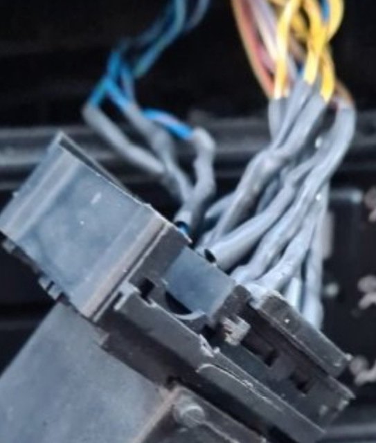

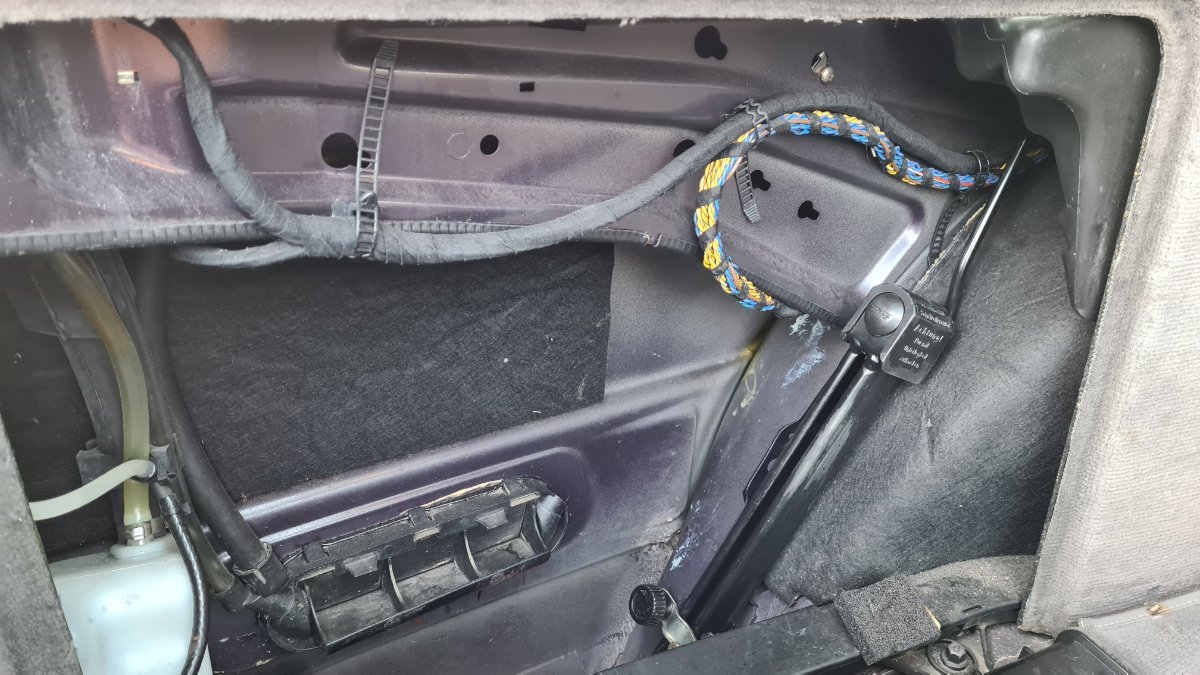

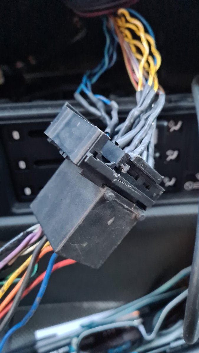

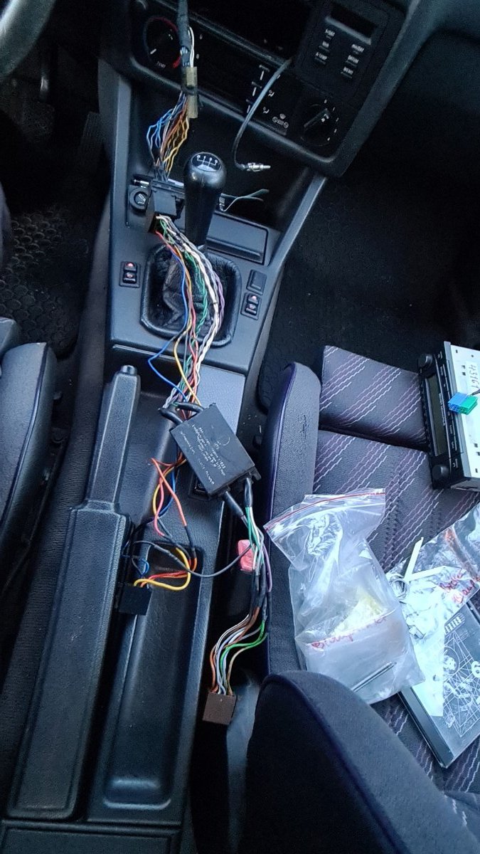

Däidona Geschrieben: vor 12 Stunden #1 Meldung Teilen Geschrieben: vor 12 Stunden Liebe Mitstreiter, der Sound in meinem Touring ist recht dünn und ich würde ihn gern verbessern. Natürlich habe ich einige Zeit in diversen Foren verbracht, aber zwei Anfangsfragen konnte ich nicht beantwortet finden. Versprochen: Das Soundsystem - WIKI arbeite ich durch sobald Frage 1 geklärt ist. E30 Touring, BJ 1994 Frage 1: Es müsste das Soundsystem verbaut sein, versteckt es sich hinter dem oberen Blech? (siehe 1. Foto) Frage 2: Beim Ausbau meines zwischenzeitlich verbauten Becker Indianapolis, das für etwas Sound ziemlich aufgedreht werden musste, habe ich diesen km-langen Kabelbaum gefunden (2. Foto). Die Reihenfolge am Kabel ist mMn so: 2 ISO Stecker -> Dietz HI-LO Adapter -> dann eine für mich undefinierbare Steckverbindung (Was ist das?) (3. Foto) Danke euch! Christof Zitieren Link zu diesem Kommentar https://e30-talk.com/topic/212331-touring-verbesserung-sound-soundsystem-und-interessante-kabel/ Auf anderen Seiten teilen Weitere Optionen zum teilen...
Rara666 Geschrieben: vor 12 Stunden #2 Meldung Teilen Geschrieben: vor 12 Stunden Auf dem letzten Bild ist der originale Anschlußstecker mit Schiebeverriegelung vom BMW Radio. Was der Rest sein soll erschließt sich mir nicht. Ein high low Adapter wandelt den normalen Radioausgang in eine geringere Spannung wenn ich es richtig habe für die Cinch Eingänge eines Verstärkers. Sehe bei deiner Box aber kein Cinch Ausgang. Marco Zitieren Link zu diesem Kommentar https://e30-talk.com/topic/212331-touring-verbesserung-sound-soundsystem-und-interessante-kabel/#findComment-1873260 Auf anderen Seiten teilen Weitere Optionen zum teilen...
vokuhila Geschrieben: vor 12 Stunden #3 Meldung Teilen Geschrieben: vor 12 Stunden welches Radio willst Du verbauen ? hat es Brückenendstufen ? wenn ja, kann der Sau(End)System Abschwächer (ein Verstärker ist das Ding in dem Fall ja nicht) entfallen also mehr Info's statt mehr Fragen Zitieren Achdung, dor Beidrach gann Resde vonn Ironie endhaldn. Bei Unfordräschlischkeedn nemmse Medigamende odor gehnse ma zom Zischador. Link zu diesem Kommentar https://e30-talk.com/topic/212331-touring-verbesserung-sound-soundsystem-und-interessante-kabel/#findComment-1873265 Auf anderen Seiten teilen Weitere Optionen zum teilen...
Georg Geschrieben: vor 12 Stunden #4 Meldung Teilen Geschrieben: vor 12 Stunden Da ein modernes Radio mit dem SS-Verstärker nicht klar kommt (Minus gebrückt) ist der Kasten den man sieht entweder ein Wandler da für der die LS Ausgänge galvanisch trennt oder es war ein Adapter der für ne Fernbedienung ist. Das Becker TP und das Indy sind aber eigentlich sehr gute Radios. Ich denke, dass hier die Verbindung mit dem Soundsystem einiges verschlimmert hat. Und ja, Wenn da hinten ein dicker Kabelbaum ist, dann muss da irgendwo der SS Verstärker sein. Durchaus möglich dass der beim Touring da sitzt (hab nen Touring in der Hinsicht noch nicht zerlegt. Mein Rat wäre folgendes: Entferne alles hinter dem originalen BMW Blockstecker. Besorg Dir testweise einen Adapter BMW auf ISO (das reicht zum testen und kost keine 10,-€) Such den SS-Verstärker und zieh dort den Stecker ab. Dann liest Du den Thread hier durch: suchst in dem Kabelbaum die Lötbrücke die beim Touring sicher hinten kurz vor dem Verstärker ist, löst sie und verdrahtest alles mit Brücven so, wie beschrieben. Dann probierst Du mal aus, wie das Indy jetzt klingt - es dürfte lauter sein und besser klingen. Alles weitere wären dann bessere Lautsprecher Und nein, ich geb hier keine allgemeinen Ratschläge - ich hab jeweils ein BMW TrafficPro in meinem E30 und im Z1 und ein BMW Indianapolis in meinem 8er. Im 8er werkelt noch der HiFi Verstärker und da fallen einem schon die Ohren ab und im Z1 reicht das TP in Verbindung mit nem Rear fill, dass man auch offen Musik hören kann. Zitieren Auch ich gehe mit der Zeit und fahre E-Autos: E30, E31 und E46! Mein E30 Cabrio ist hier zu sehen und der ganz offene Klassiker hier Und wenns mal Probleme mit anderen BMWs außer dem E30 gibt kann man ja hier mal fragen. Link zu diesem Kommentar https://e30-talk.com/topic/212331-touring-verbesserung-sound-soundsystem-und-interessante-kabel/#findComment-1873267 Auf anderen Seiten teilen Weitere Optionen zum teilen...
Däidona Geschrieben: vor 10 Stunden Autor #5 Meldung Teilen Geschrieben: vor 10 Stunden Danke euch für die schnellen Antworten! Geplantes Radio: Business CD oder Becker Indianapolis oder etwas Moderneres, aber die haben ja alle gebrückte Endstufen Das ist ein Dietz Hi-Lo Adapter, passt das Signal für das SS an (Cinch Eingänge sind da keine) @Georg: Danke dir! Ich soll wo genau alles entfernen? Du meinst sicher alles NACH dem Blockstecker (3. Foto), also in Richtung des Radios. Wie bekomme ich den Stecker ab? Ich habe heute Nachmittag schon gezogen, gedrückt und geschoben. Mal schauen, wie ich morgen weiterkomme. Zitieren Link zu diesem Kommentar https://e30-talk.com/topic/212331-touring-verbesserung-sound-soundsystem-und-interessante-kabel/#findComment-1873270 Auf anderen Seiten teilen Weitere Optionen zum teilen...
Scheineiliger Geschrieben: vor 2 Stunden #6 Meldung Teilen Geschrieben: vor 2 Stunden (bearbeitet) Die Verbindung beim Schaltknopf kannst Du auseinander machen. Die übliche Sicherung fehlt da. Eventuell wurde da Kleber benutzt. Die schwarzen Schläuche sind ein Zeichen, das dort schon mal jemand 'dran war. Wenn man genauer hinschaut, sieht man das die blauen Leitungen zusammen-gefasst wurden, um einen Steckplatz am Blockstecker zu belegen. Bearbeitet: vor 2 Stunden von Scheineiliger Zitieren Link zu diesem Kommentar https://e30-talk.com/topic/212331-touring-verbesserung-sound-soundsystem-und-interessante-kabel/#findComment-1873281 Auf anderen Seiten teilen Weitere Optionen zum teilen...
