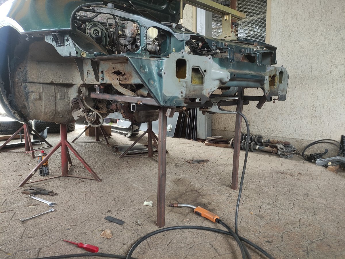

Mahathma Geschrieben: vor 4 Stunden #3 Meldung Teilen Geschrieben: vor 4 Stunden Vielleicht hier mal für die "Nachwelt": Bevor man an einer Karosse Teile heraustrennt, die Fahrwerksaufnahmen beinhalten, sollte man sich dafür eine Lehre bauen. Oder man hat (Zugang zu einer) eine Richtbank mit den notwendigen Teilen. Gilt auch, wenn man Sachen entfernt, die Teile der Außenhülle (Kotflügel, Seitenwand...) in Position halten. Spaltmaße kann man dann komplett vergessen. Das muss kein "High-End-Gedöns" sein. Ein paar olle Vierkantrörchen und ein paar Stückchen Flacheisen tun es. Hauptsache man findet die ursprüngliche Position wieder. Hier mal als Beispiel für die Längsträger an einem MX-5 NB: Ja klar, ist in deinem Fall leider zu spät. Soll ja auch für Andere sein, die Ähnliches vorhaben. Daher sorry, wenn das etwas Klugscheißermäßig daherkommt... Zitieren Zitat Sandmann (http://www.sandmanns-welt.de/): Die Zeit ist zu knapp für langweilige Autos, Abende vor dem Fernseher oder schlechten Wein... Restlicher Fuhrpark: Saab 9-3 SC TTiD Aero + 9-5 SC 2.3t SE + 900 II Cabrio 2.3i; Mazda MX-5 NB; VW T4 TDI Multivan; Benz 200D/8 (Arbeitsvorrat) Link zu diesem Kommentar https://e30-talk.com/topic/212269-positionierung-federtelleraufnahmen-heck/#findComment-1871808 Auf anderen Seiten teilen Weitere Optionen zum teilen...
