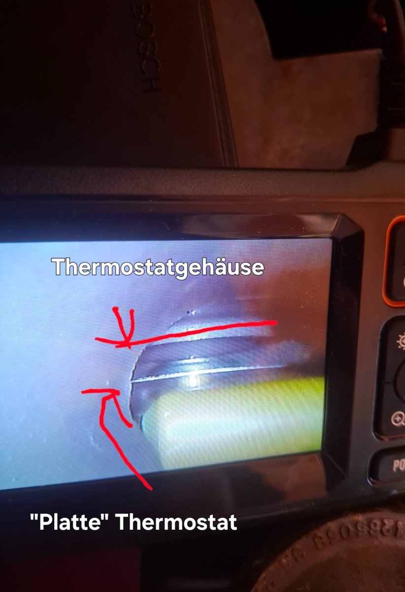

paul_e30 Geschrieben: 16. Juli Autor #13 Meldung Teilen Geschrieben: 16. Juli Hier sieht man das das aktuelle Thermostat zu kurz ist Zitieren Link zu diesem Kommentar https://e30-talk.com/topic/212251-%C3%B6ldruck-und-temperatur-eta/#findComment-1871549 Auf anderen Seiten teilen Weitere Optionen zum teilen...
vokuhila Geschrieben: 16. Juli #14 Meldung Teilen Geschrieben: 16. Juli (bearbeitet) liest sich so, als ob die Funktion vom Thermostat nicht verstanden wurde im kalten Zustand ist der Spalt normal, das ist der kleine Kreislauf und der muss ja offen sein bei erreichen der Betriebstemperatur öffnet die große Ventilplatte erstmal den Kühlerkreislauf dann teilt es sich auf, ein Teil geht durch den Kühler und kommt abgekühlt zurück, ein Teil geht durch den kleinen (noch offenen) Kreislauf an der kleinen Ventilplatte durch den Spalt ungekühlt zurück in den Motor der Spalt an der kleinen Ventilplatte, also der kleine Kreislauf, wird erst ganz geschlossen wenn es leicht über Betriebstemperatur gehen will, dann wird alles Kühlwasser durch den Kühler gedrückt hier Video gucken wie es läuft Bearbeitet: 16. Juli von vokuhila Zitieren Achdung, dor Beidrach gann Resde vonn Ironie endhaldn. Bei Unfordräschlischkeedn nemmse Medigamende odor gehnse ma zom Zischador. Link zu diesem Kommentar https://e30-talk.com/topic/212251-%C3%B6ldruck-und-temperatur-eta/#findComment-1871551 Auf anderen Seiten teilen Weitere Optionen zum teilen...
paul_e30 Geschrieben: 16. Juli Autor #15 Meldung Teilen Geschrieben: 16. Juli am vor 56 Minuten schrieb vokuhila: liest sich so, als ob die Funktion vom Thermostat nicht verstanden wurde im kalten Zustand ist der Spalt normal, das ist der kleine Kreislauf und der muss ja offen sein bei erreichen der Betriebstemperatur öffnet die große Ventilplatte erstmal den Kühlerkreislauf dann teilt es sich auf, ein Teil geht durch den Kühler und kommt abgekühlt zurück, ein Teil geht durch den kleinen (noch offenen) Kreislauf an der kleinen Ventilplatte durch den Spalt ungekühlt zurück in den Motor der Spalt an der kleinen Ventilplatte, also der kleine Kreislauf, wird erst ganz geschlossen wenn es leicht über Betriebstemperatur gehen will, dann wird alles Kühlwasser durch den Kühler gedrückt hier Video gucken wie es läuft Ja ich habe nicht gewusst das die beiden verbunden sind. Aber an was kann es denn jetzt noch liegen? Zitieren Link zu diesem Kommentar https://e30-talk.com/topic/212251-%C3%B6ldruck-und-temperatur-eta/#findComment-1871552 Auf anderen Seiten teilen Weitere Optionen zum teilen...

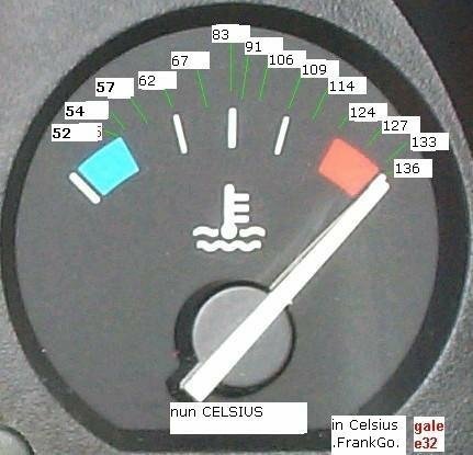

vokuhila Geschrieben: 16. Juli #16 Meldung Teilen Geschrieben: 16. Juli am vor 7 Stunden schrieb paul_e30: Ich hab jetzt einen 47 Ohm Widerstand dazwischen gebaut. Dann war der Zeiger zwischen Mitte und vorletztem Strich. dann zeigt es zuviel an, eine Zeigerbreite rechts von der Mitte wäre richtig Zitieren Achdung, dor Beidrach gann Resde vonn Ironie endhaldn. Bei Unfordräschlischkeedn nemmse Medigamende odor gehnse ma zom Zischador. Link zu diesem Kommentar https://e30-talk.com/topic/212251-%C3%B6ldruck-und-temperatur-eta/#findComment-1871574 Auf anderen Seiten teilen Weitere Optionen zum teilen...

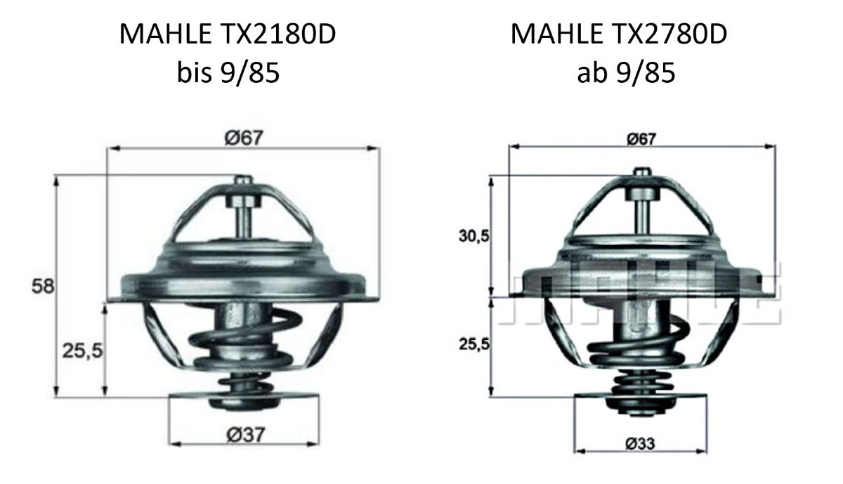

vokuhila Geschrieben: 17. Juli #20 Meldung Teilen Geschrieben: 17. Juli ich hab's (wieder) also die Thermostaten wurden 9/85 geändert, wahrscheinlich auch die Gehäuse mit der Gehäusetiefe bis zum Flansch vom kleinen Kreislauf hat das aber nichts zu tun, bestenfalls mit dem Durchmesser der Öffnung hier die Abmessungen im Vergleich man sieht, dass die Höhe von Anlage Gehäusefläche zum kleinen Teller im Kaltzustand mit 25,5mm absolut gleich ist, lediglich der Teller ist bei der alten Ausführung 4mm größer man muss also nur prüfen ob der Tellerdurchmesser groß genug ist um den kleinen Kreislauf durch Aufliegen vom Teller auf dem Flansch verschließen zu können und dass der (ggf. zu kleine) Teller nicht in den Kanal eintaucht und sich dort evtl. verklemmt Zitieren Achdung, dor Beidrach gann Resde vonn Ironie endhaldn. Bei Unfordräschlischkeedn nemmse Medigamende odor gehnse ma zom Zischador. Link zu diesem Kommentar https://e30-talk.com/topic/212251-%C3%B6ldruck-und-temperatur-eta/#findComment-1871612 Auf anderen Seiten teilen Weitere Optionen zum teilen...
Priwinn Geschrieben: 17. Juli #21 Meldung Teilen Geschrieben: 17. Juli (bearbeitet) Das ist ja im Prinzip genau das was "mein Problem" war. Der Durchgang bei mir ist ca. 32mm groß. Mein Motor wird auch jetzt eher zu kalt anstatt zu warm. Weil das kleine Loch ja den kleinen Kreis verschließt sodass das Wasser nur noch in den großen Kreis kann. Ergo: Thermostattyp ist immernoch egal, hauptsache der kleine Tellergröße passt Bearbeitet: 17. Juli von Priwinn Zitieren BMW E30 325e 90 kW M20B27 Baujahr 01.03.1985 Ca. 130.000 km Link zu diesem Kommentar https://e30-talk.com/topic/212251-%C3%B6ldruck-und-temperatur-eta/#findComment-1871634 Auf anderen Seiten teilen Weitere Optionen zum teilen...
vokuhila Geschrieben: 17. Juli #22 Meldung Teilen Geschrieben: 17. Juli (bearbeitet) hast Du das Thermostat vielleicht doch noch nicht richtig verstanden ? das Thermostat hat im Prinzip 3 Zustände, die gleitend ineinander übergehen 1. Motor unter Betriebstemperatur, große Ventilplatte ist geschlossen, kein Wasser geht in den Kühlerkreis, die kleine Ventilplatte hat viel Abstand zum Flansch im Thermostatgehäuse, alles Kühlwasser geht dort im kleinen Kreis ungekühlt in den Motor zurück 2. Motor hat Betriebstemperatur, große Ventilplatte ist ein Stück geöffnet, kleine Ventilplatte ist noch nicht geschlossen, also beide Ventilplatten sind mehr oder weniger geöffnet, ein Teil vom Kühlwasser geht durch den Kühler, ein Teil geht ungekühlt im kleinen Kreis zurück in den Motor, dieser Bereich ist der Regelbereich in dem beide Kühlwasserströme gegenläufig variiert werden 3. Motor ist an der oberen Grenze der Betriebstemperatur oder darüber, die große Ventilplatte ist weit offen, die kleine Ventilplatte verschließt den kleinen Kreislauf und zwingt alles Kühlwasser den Weg durch den Kühler zu nehmen wenn der Motor zu kalt ist, hat also der kleine Teller (erstmal) keinen Einfluss, weil der kleine Kreis immer offen ist wenn der Motor zu kalt ist der kleine Teller rückt also erst in den Fokus wenn der Motor zu heiß werden würde, nicht wenn er zu kalt bleibt Bearbeitet: 18. Juli von vokuhila Zitieren Achdung, dor Beidrach gann Resde vonn Ironie endhaldn. Bei Unfordräschlischkeedn nemmse Medigamende odor gehnse ma zom Zischador. Link zu diesem Kommentar https://e30-talk.com/topic/212251-%C3%B6ldruck-und-temperatur-eta/#findComment-1871637 Auf anderen Seiten teilen Weitere Optionen zum teilen...
paul_e30 Geschrieben: 18. Juli Autor #23 Meldung Teilen Geschrieben: 18. Juli (bearbeitet) am Am 16.7.2026 um 16:32 schrieb vokuhila: dann zeigt es zuviel an, eine Zeigerbreite rechts von der Mitte wäre richtig Ja danke, mein Thermostat funktioniert doch. Ich habe nach so 25km Landstraße mal den heißen Schlauch in den Kühler mit einem Infrarot-Ding gemessen und das Wasser hatte 93° bei 30° Außentemperatur. Die Anzeige zeigte trotzdem nur den 1 Strich an. Das mit dem Öldruck ist auch nicht mehr aufgekommen. Eventuell tausche ich mal die Anzeige oder es ist mir einfach Egal. Danke für die Hilfe. Bearbeitet: 18. Juli von paul_e30 Zitieren Link zu diesem Kommentar https://e30-talk.com/topic/212251-%C3%B6ldruck-und-temperatur-eta/#findComment-1871656 Auf anderen Seiten teilen Weitere Optionen zum teilen...
vokuhila Geschrieben: 19. Juli #24 Meldung Teilen Geschrieben: 19. Juli am vor 16 Stunden schrieb paul_e30: mal den heißen Schlauch in den Kühler mit einem Infrarot-Ding gemessen und das Wasser hatte 93° bei 30° Außentemperatur. Die Anzeige zeigte trotzdem nur den 1 Strich an. welchen 1. Strich ? nach der Mitte ? Zitieren Achdung, dor Beidrach gann Resde vonn Ironie endhaldn. Bei Unfordräschlischkeedn nemmse Medigamende odor gehnse ma zom Zischador. Link zu diesem Kommentar https://e30-talk.com/topic/212251-%C3%B6ldruck-und-temperatur-eta/#findComment-1871673 Auf anderen Seiten teilen Weitere Optionen zum teilen...
REXX Geschrieben: 19. Juli #25 Meldung Teilen Geschrieben: 19. Juli Ich hau das mal als Orientierung rein. @vokuhilaKannst du die Werte so bestätigen? Mir erscheint der Sprung von kurz nach Mitte (91 auf 106C°) recht gross vor Zitieren Link zu diesem Kommentar https://e30-talk.com/topic/212251-%C3%B6ldruck-und-temperatur-eta/#findComment-1871675 Auf anderen Seiten teilen Weitere Optionen zum teilen...
