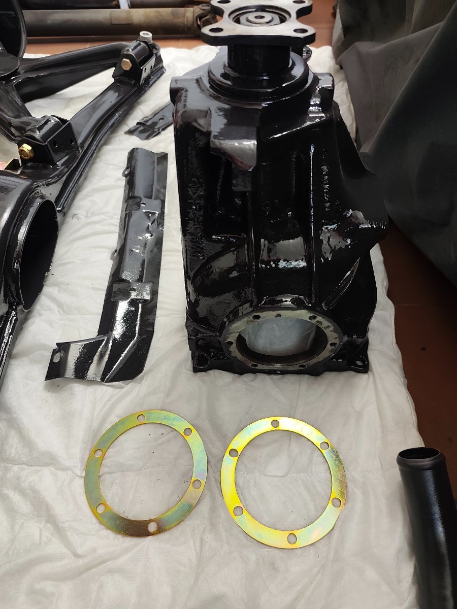

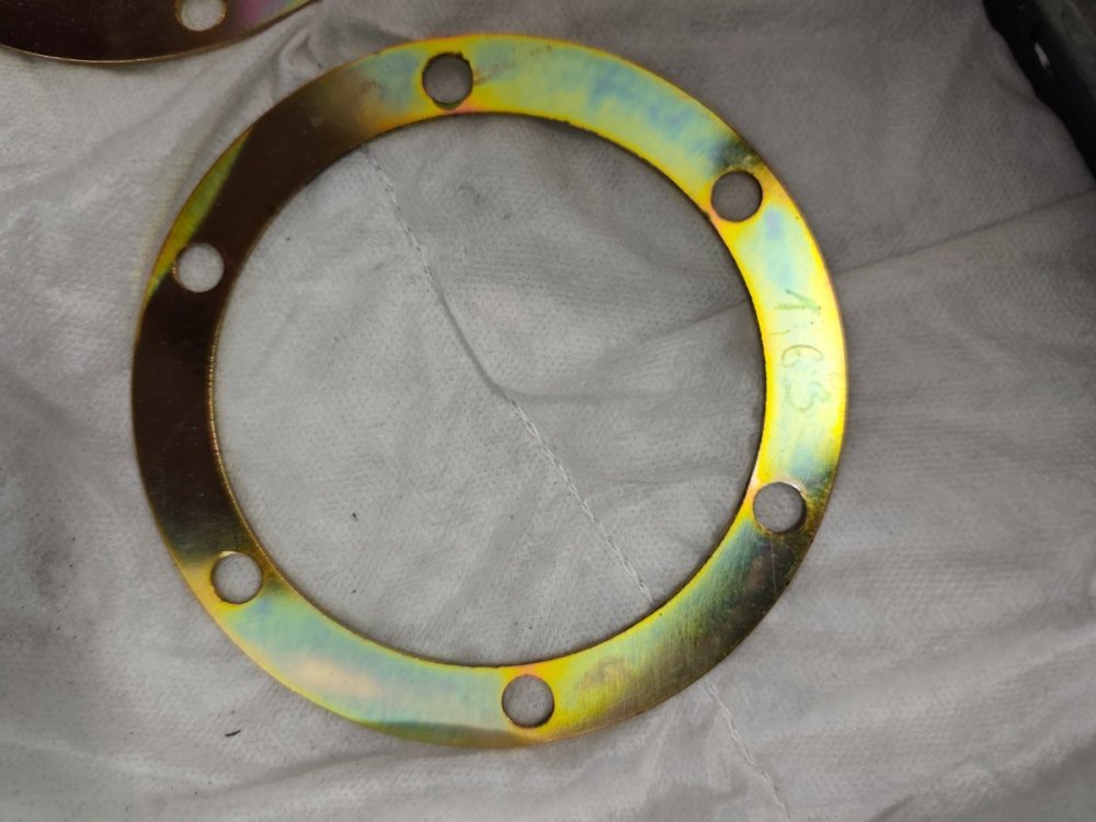

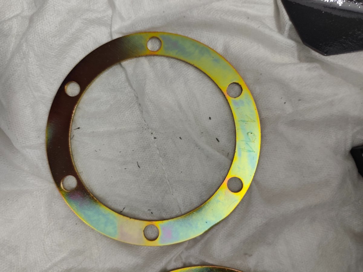

Gsxrfun Geschrieben: vor 8 Stunden #1 Meldung Teilen Geschrieben: vor 8 Stunden Kann mir jemand einen Rat zum Differential geben? Ich habe es teilweise zerlegt, um die Wellendichtringe zu erneuern, es neu zu lackieren usw. Dabei habe ich zwei Unterlegscheiben zum Verzinken ausgebaut, ohne zu wissen, dass es sich eigentlich um Einstellscheiben für das Flankenspiel handelt. Die eine ist 1,63 mm dick, die andere 1,91 mm, und jetzt weiß ich nicht mehr, welche auf welche Seite gehört. Kann mir jemand sagen, wie ich das herausfinden oder ausmessen kann? Es handelt sich um ein Differential mit einer Übersetzung von 3,73 aus einem 325i. Danke. Zitieren Link zu diesem Kommentar https://e30-talk.com/topic/212247-325i-diferencial/ Auf anderen Seiten teilen Weitere Optionen zum teilen...
ripeete Geschrieben: vor 7 Stunden #2 Meldung Teilen Geschrieben: vor 7 Stunden Ich glaube @Sebastian_H hat mal geschrieben, wenn du 2 dermaßen unterschiedliche scheiben verkehrtherum einbaust, dann lässt das diff nicht mehr drehen. Zitieren Link zu diesem Kommentar https://e30-talk.com/topic/212247-325i-diferencial/#findComment-1871193 Auf anderen Seiten teilen Weitere Optionen zum teilen...
Höbber Geschrieben: vor 4 Stunden #3 Meldung Teilen Geschrieben: vor 4 Stunden Man muss halt das Flankenspiel messen. Braucht nur eine Messuhr. Der Rest muss halt schon zusammengebaut sein, aber das muss es ja so oder so. Ist keine grosse Sache, wenn man den Rest auch kann. Zitieren Verkaufe Repro-Bremsscheiben ø296x25 passend für den Alpina B6, VergleichsNr. 3411130. Link zu diesem Kommentar https://e30-talk.com/topic/212247-325i-diferencial/#findComment-1871202 Auf anderen Seiten teilen Weitere Optionen zum teilen...
