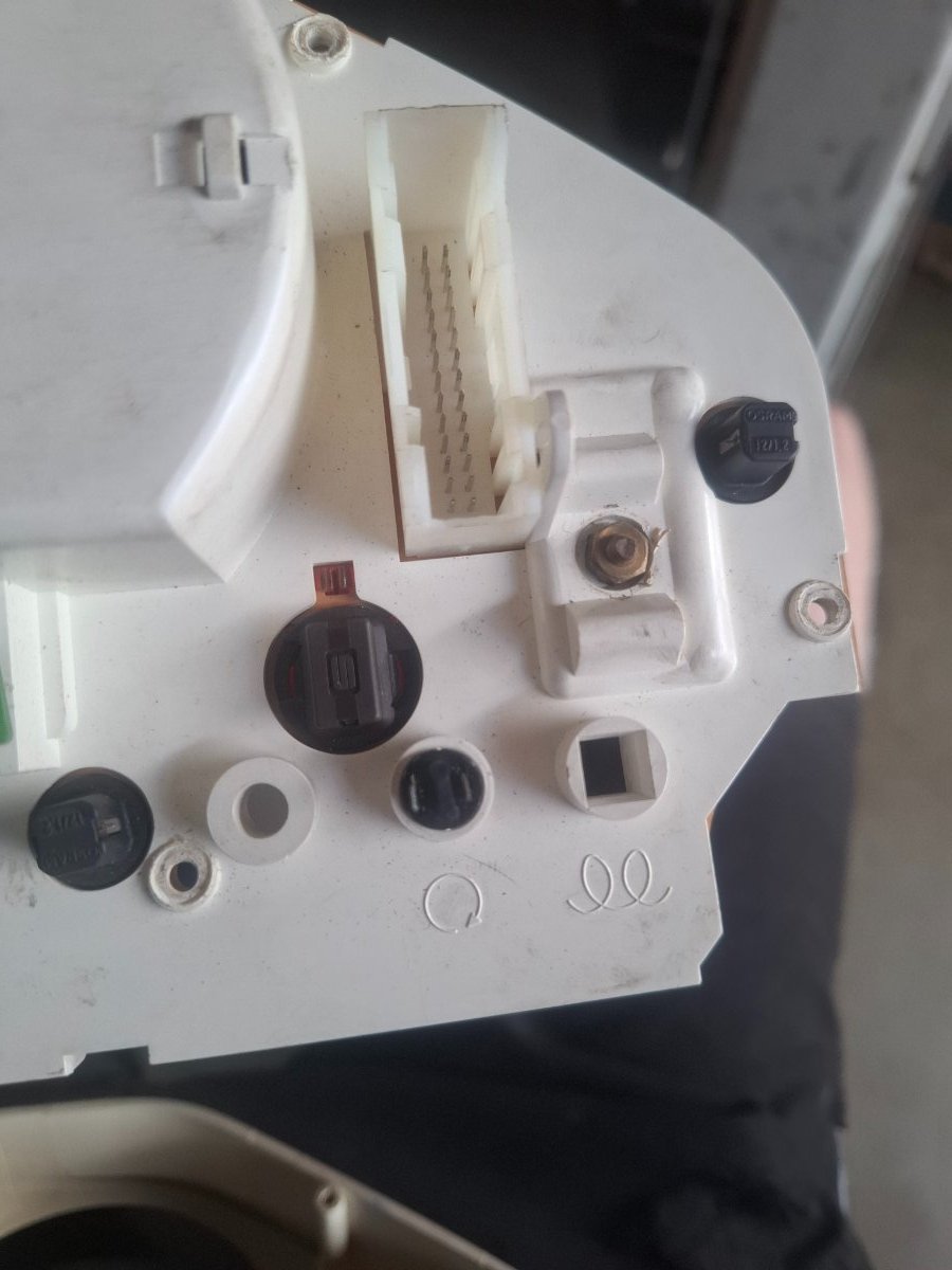

paul_e30 Geschrieben: 5. Juli Autor #4 Meldung Teilen Geschrieben: 5. Juli Für was sind denn die beiden Kontakte neben dem Vorglühsymbol? Zitieren Link zu diesem Kommentar https://e30-talk.com/topic/212238-drehzahlmesser-eta-defekt/#findComment-1870992 Auf anderen Seiten teilen Weitere Optionen zum teilen...

vokuhila Geschrieben: 5. Juli #6 Meldung Teilen Geschrieben: 5. Juli (bearbeitet) am vor 56 Minuten schrieb paul_e30: Für was sind denn die beiden Kontakte neben dem Vorglühsymbol? das ist die Fassung einer Kontrollampe, die kannst Du rausziehen, dann siehst Du die Lampe, falls eine in der Fassung eingesteckt ist die Lampe zeigt die Startbereitschaft beim Diesel an, also nach dem ggf. nötigen Vorglühen beim ETA brauchst die Kontrollampe aber nicht, der ist immer "Startbereit" Bearbeitet: 5. Juli von vokuhila Zitieren Achdung, dor Beidrach gann Resde vonn Ironie endhaldn. Bei Unfordräschlischkeedn nemmse Medigamende odor gehnse ma zom Zischador. Link zu diesem Kommentar https://e30-talk.com/topic/212238-drehzahlmesser-eta-defekt/#findComment-1870994 Auf anderen Seiten teilen Weitere Optionen zum teilen...
OO--II--OO Geschrieben: 5. Juli #7 Meldung Teilen Geschrieben: 5. Juli Is ja ein grünes Feld dort drin/dahinter ---> vielleicht hatte mal jemand die Blinkkontrolle für'n Anhänger dort angeschlossen. Denn beim Benziner ist dieses Feld ja eigentlich leer/ganz ohne Fassung/Einsatz. Zitieren An alle Gläubigen der heiligen TIS-Bibel (insbesondere deren fundamentalistischen Eiferer): Wahrlich ich sage euch ---> es muß nicht unbedingt teuer und aufwendig sein, einen E30 am Leben zu halten, denn es führen auch noch andere Wege nach Rom (bzw. zu einem genauso gut funktionierendem Auto), daher können meine Beiträge durchaus + auch gewollt auch mal kosten- und zeitsparende Alternativrouten aufzeigen (auch wenn diese dann gern + abwertend oder gar warnend als "Pfusch" betitelt werden). Da hier aber anscheinend trotzdem einige erhöhten Puls wegen meiner Beiträge bekommen (haben), hier noch folgender Hinweis: Zu Risiken + Nebenwirkungen einfach mal Hirn einschalten und mit gesundem Menschenverstand über mein Geschriebenes nachdenken bzw. einfach nicht blind nachmachen. Oder fragen Sie vorher Mechaniker/Mechanikerin(nen) bzw. in der (BMW-) Apotheke Ihres geringsten Mißtrauens. Rust never sleeps ! (Neil Young, 1979) Benzinverbrauch: BMW - 3er - 318i touring E30 - Spritmonitor.de Link zu diesem Kommentar https://e30-talk.com/topic/212238-drehzahlmesser-eta-defekt/#findComment-1870998 Auf anderen Seiten teilen Weitere Optionen zum teilen...

vokuhila Geschrieben: 5. Juli #10 Meldung Teilen Geschrieben: 5. Juli am vor 37 Minuten schrieb OO--II--OO: vielleicht hatte mal jemand die Blinkkontrolle für'n Anhänger dort angeschlossen das war aber dann einer der überhaupt keine Ahnung hat es gibt ja den Steckplatz links neben der Service-Intervall Anzeige mit dem richtigen Symbol Zitieren Achdung, dor Beidrach gann Resde vonn Ironie endhaldn. Bei Unfordräschlischkeedn nemmse Medigamende odor gehnse ma zom Zischador. Link zu diesem Kommentar https://e30-talk.com/topic/212238-drehzahlmesser-eta-defekt/#findComment-1871003 Auf anderen Seiten teilen Weitere Optionen zum teilen...
