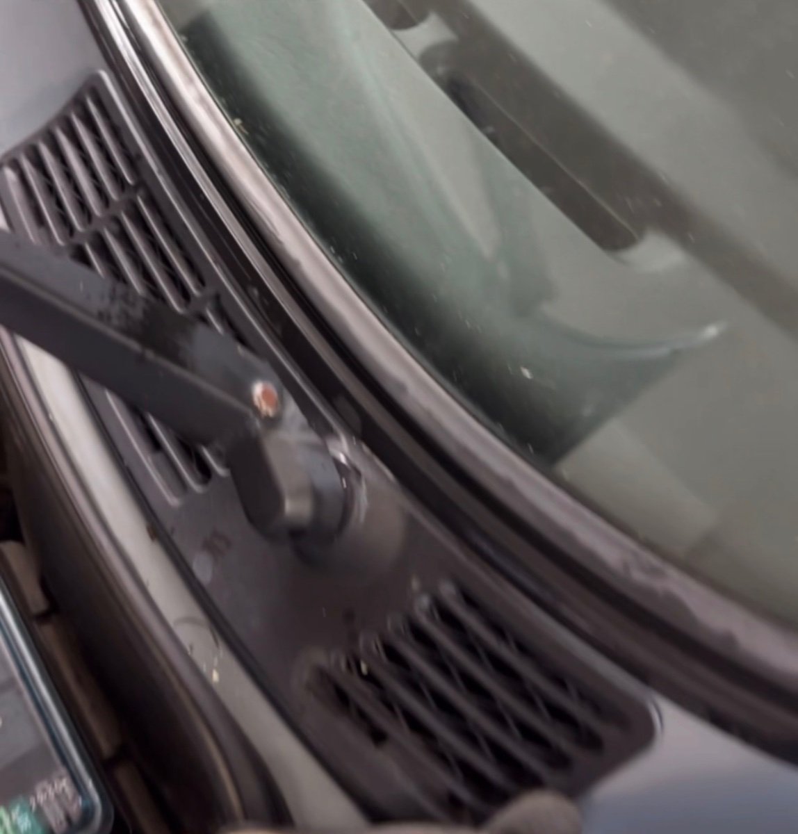

Grüße, ich bin gerade dabei alle Chrom Elemente an meinem E30 318i zu erneuern. Bin nun bei der Chrom Leiste für die Frontscheibe stehen geblieben. Ich konnte die alte sauber abziehen und den Clip erhalten, habe alles gereinigt und mit Gummipflege behandelt. Die neue Zierleiste wieder einzuspannen / einzubauen stellt sich doch ein bisschen schwieriger raus, hat jemand ein paar Tipps dazu? Wie sehr kann man die Gummis spreizen? Hatte überlegt mit einem Plastikspachtel den Gummi auf einer Seite hochzuheben.
Danke für eure Zeit! Mit freundlichen Grüßen Willi

Einen Kedereinzieher kaufen/leihen und verwenden. Genügend schmieren mit seifiger Flüssigkeit.

Hast du neue originale Leisten gekauft? Habe aktuell dasselbe vor und mir Repro Teile aus NL bestellt, diese passen überhaupt nicht (Form und Dicke) . Siehe Bild Vergleich Original zu Repro7f3f1e2abc6c27890220d3b15a610aa7.jpg8f7d0d44af714c48e6678c23bb9b56e8.jpg
