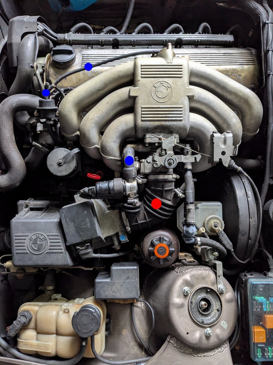

pikim Geschrieben: gestern um 16:15 Uhr #1 Meldung Teilen Geschrieben: gestern um 16:15 Uhr Hallo zusammen, mein M20B20 hat neuerdings das Problem, dass er nur im Standgas oder bei Vollgas läuft. Dazwischen bringt er keine Leistung und droht eher auszugehen. Ein befreundeter Schrauber tippt auf Falschluft, hat aber leider keine Zeit mal drauf zu schauen. Die blau markierten Schläuche habe ich kürzlich getauscht weil sie Spröde waren, den großen rot markierten von ein paar Jahren. Hat jemand eine Idee und kann mir Tipps geben wo ich anfangen sollte zu suchen? Oder was es sonst sein könnte? Zitieren Link zu diesem Kommentar https://e30-talk.com/topic/212204-m20b20-l%C3%A4uft-im-standgas-und-mit-vollgas/ Auf anderen Seiten teilen Weitere Optionen zum teilen...

OO--II--OO Geschrieben: vor 9 Stunden #5 Meldung Teilen Geschrieben: vor 9 Stunden (bearbeitet) Soo viel Auswirkung hat ein Kaltlaufregler doch gar nicht (also der Regler selber, und "spinnen" kann der auch nicht wirklch, denn soo viel (für Euro 2 gewollte) Zusatzluft/"Falschluft" kann da gar nicht durch, um nennenswerte negative Effekte zu erzielen). Höchstens es wäre ein Schlauch (der dickere) defekt/ab = viel Falschluft. Selbst wenn der dünne Schlauch ganz ab sein sollte, merkt man das fast gar nicht (beim M40 zumindest, bissl unruhigerer Leerlauf dann). Aber wenn die beiden festgelegten/per Drosselklappenschalter geschalteten Endpunkte (Leerlauf + Vollgas) doch anscheinend ordnungsgemäß funktionieren, und "nur" zwischendrin nicht so toll ---> würd ich mal eher auf Luftmengenmesser/-signal tippen. Oder mal Lambdasondenstecker abstöpseln, ob sich dann was ändert. Bearbeitet: vor 9 Stunden von OO--II--OO Zitieren An alle Gläubigen der heiligen TIS-Bibel (insbesondere deren fundamentalistischen Eiferer): Wahrlich ich sage euch ---> es muß nicht unbedingt teuer und aufwendig sein, einen E30 am Leben zu halten, denn es führen auch noch andere Wege nach Rom (bzw. zu einem genauso gut funktionierendem Auto), daher können meine Beiträge durchaus + auch gewollt auch mal kosten- und zeitsparende Alternativrouten aufzeigen (auch wenn diese dann gern + abwertend oder gar warnend als "Pfusch" betitelt werden). Da hier aber anscheinend trotzdem einige erhöhten Puls wegen meiner Beiträge bekommen (haben), hier noch folgender Hinweis: Zu Risiken + Nebenwirkungen einfach mal Hirn einschalten und mit gesundem Menschenverstand über mein Geschriebenes nachdenken bzw. einfach nicht blind nachmachen. Oder fragen Sie vorher Mechaniker/Mechanikerin(nen) bzw. in der (BMW-) Apotheke Ihres geringsten Mißtrauens. Rust never sleeps ! (Neil Young, 1979) Benzinverbrauch: BMW - 3er - 318i touring E30 - Spritmonitor.de Link zu diesem Kommentar https://e30-talk.com/topic/212204-m20b20-l%C3%A4uft-im-standgas-und-mit-vollgas/#findComment-1870181 Auf anderen Seiten teilen Weitere Optionen zum teilen...

BMW e30 Fan Geschrieben: vor 5 Stunden #7 Meldung Teilen Geschrieben: vor 5 Stunden LMM evtl. klemmt der im mittelbereich, auf Leichtgängigkeit überprüfen! Zitieren Link zu diesem Kommentar https://e30-talk.com/topic/212204-m20b20-l%C3%A4uft-im-standgas-und-mit-vollgas/#findComment-1870192 Auf anderen Seiten teilen Weitere Optionen zum teilen...
