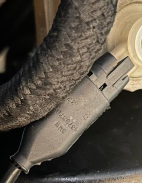

Wurbl Geschrieben: 30. Mai #1 Meldung Teilen Geschrieben: 30. Mai (bearbeitet) Moin Ihr Schrauber, ich bin dabei meine Benzinpumpeneinheit zu erneuern, habe alles auseinander genommen und auch den eingepressten 2-poligen weißen Anschluss mit Pins, der im Benzinpumpenhalter die Stromversorgung ins Innere des Tanks weiterleitet. Im Tank werden die Kontakte oben gelötet und unten mit einem Stecker mit der Benzinpumpe verbunden. Diesen Anschluss würde ich gerne - ohne die komplette Garnitur - ersetzen zu müssen, neu kaufen. Im Netz und im Forum beschreiben viele ihren defekten Stecker, der am Kabelbaum hängt und Schwarz ist. Der ist bei mir aber noch absolut in Ordnung. Im ETK finde ich nur die Haltergarnitur samt Pumpe. Es müsste doch diesen Anschluss einzeln geben. Ein Bild sagt mehr als 1000 Worte....also "vokuhila" hatte vor knappe 2 Jahren hier im Forum ein Foto geteilt. Der Anschluss lässt sich im unteren Bild (unten/mittig). Ich habe mir erlaubt das Foto hier nochmal einzufügen: Benzinpumpenhalter von oben Hat jemand eine Idee? Bearbeitet: 30. Mai von Wurbl Zitieren Link zu diesem Kommentar https://e30-talk.com/topic/212175-ersatz-f%C3%BCr-stromanschluss-benzinpumpe-am-benzinpumpengeh%C3%A4use/ Auf anderen Seiten teilen Weitere Optionen zum teilen...

Scheineiliger Geschrieben: 31. Mai #4 Meldung Teilen Geschrieben: 31. Mai Ist das da am Behälter für Bremsflüssigkeit der selbe, wie der Fahrzeugseitige für die Kraftstoffpumpe? Zitieren Link zu diesem Kommentar https://e30-talk.com/topic/212175-ersatz-f%C3%BCr-stromanschluss-benzinpumpe-am-benzinpumpengeh%C3%A4use/#findComment-1869373 Auf anderen Seiten teilen Weitere Optionen zum teilen...
GearX Geschrieben: 31. Mai #5 Meldung Teilen Geschrieben: 31. Mai Ja ist das selbe Gehäuse. Zitieren greets Alex. Dieser Beitrag kann Spuren von Erdnüssen, Sarkasmus und oder Ironie enthalten M62B44 Touring "Gustl" Link zu diesem Kommentar https://e30-talk.com/topic/212175-ersatz-f%C3%BCr-stromanschluss-benzinpumpe-am-benzinpumpengeh%C3%A4use/#findComment-1869381 Auf anderen Seiten teilen Weitere Optionen zum teilen...
