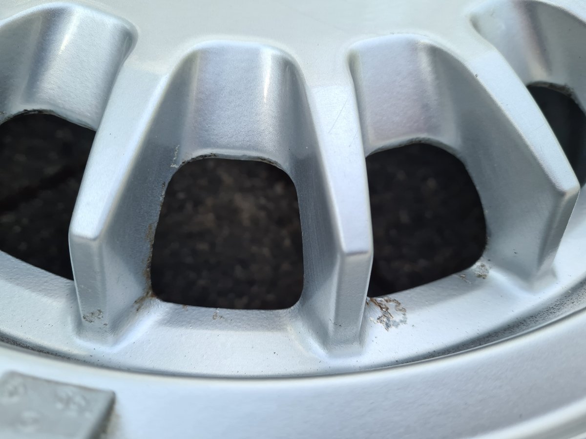

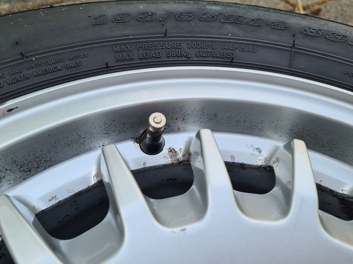

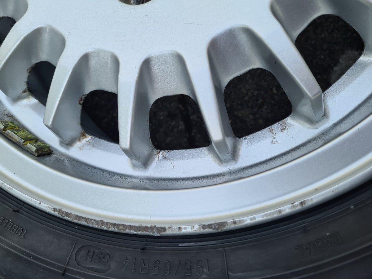

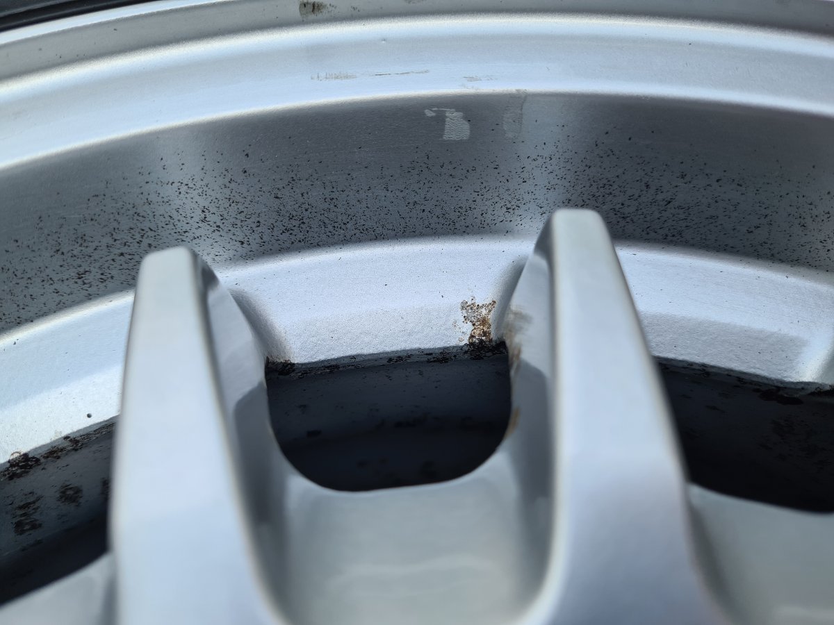

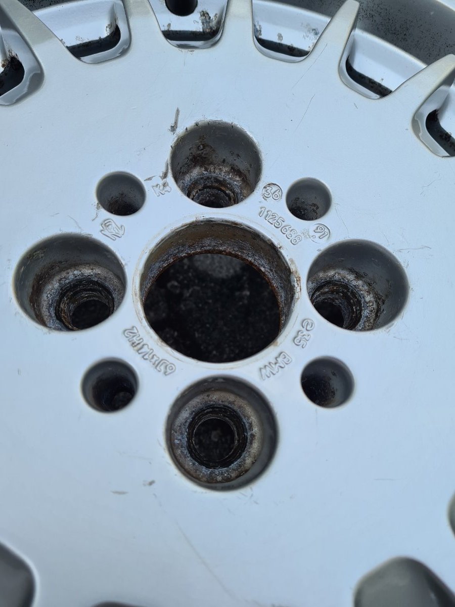

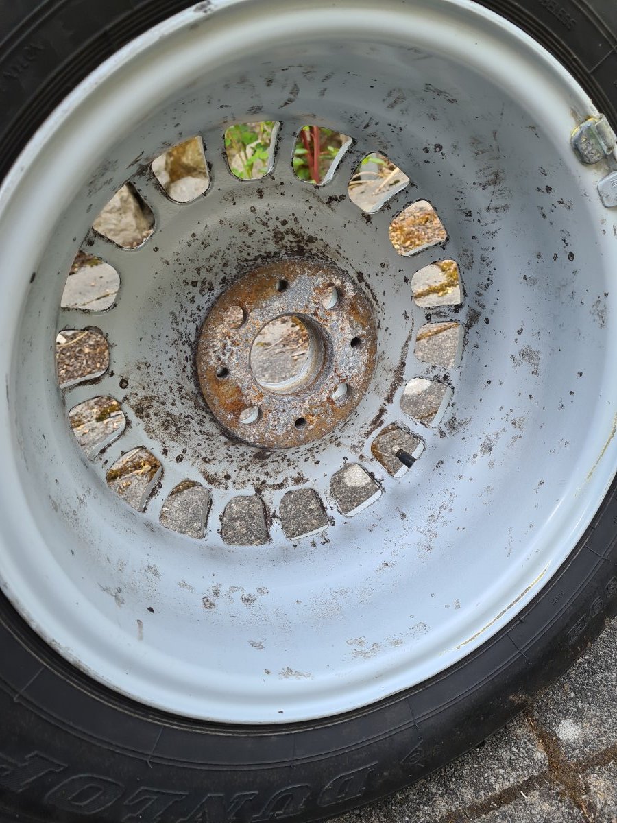

Däidona Geschrieben: 18. Mai #1 Meldung Teilen Geschrieben: 18. Mai (bearbeitet) Wertes Forum, ich habe hier ein paar recht ordentliche 14er Gullideckel (siehe Fotos von einem schlechteren, die anderen sind weit besser), die ich gern an meinem Touring montieren würde. Nach intensiver Reinigung bin ich noch nicht ganz zufrieden und bitte um eure Tipps. Ich habe natürlich schon gegoogelt. Was kann ich noch machen? Müssen nicht perfekt werden, aber die Macken möchte ich gern loswerden, auch die eingebrannten Staubpickel. Schleifen? Alu Knetmasse? Auspinseln mit Farbe 199? Danke euch! Christof Bearbeitet: 18. Mai von Däidona Zitieren Link zu diesem Kommentar https://e30-talk.com/topic/212153-meine-gullideckel-kanaldeckel-sollen-sch%C3%B6ner-werden/ Auf anderen Seiten teilen Weitere Optionen zum teilen...
Jupp2 Geschrieben: 18. Mai #2 Meldung Teilen Geschrieben: 18. Mai Die Pickel schaffst du mit einem Säurehaltigen Reiniger. (Aluteufel Rot) Die Maken werden nur mit Schleifpapier und Lack besser. Oder halt aufbereiten lassen. Zitieren Gruß Jochen Link zu diesem Kommentar https://e30-talk.com/topic/212153-meine-gullideckel-kanaldeckel-sollen-sch%C3%B6ner-werden/#findComment-1868787 Auf anderen Seiten teilen Weitere Optionen zum teilen...
Däidona Geschrieben: 18. Mai Autor #3 Meldung Teilen Geschrieben: 18. Mai Hallo Jupp, Danke für die schnelle Antwort Aluteufel rot habe ich tatsächlich schon bestellt. Für die Schrammen könnte ich 2k Aluspachtel nehmen, oder? Dann Farbe Code 199? Dann Klarlack? Zitieren Link zu diesem Kommentar https://e30-talk.com/topic/212153-meine-gullideckel-kanaldeckel-sollen-sch%C3%B6ner-werden/#findComment-1868789 Auf anderen Seiten teilen Weitere Optionen zum teilen...
Scheineiliger Geschrieben: 18. Mai #4 Meldung Teilen Geschrieben: 18. Mai Mit "Spachtel" würde ich an den Schrammen nichts machen. Besser enzelne Felge(n) suchen. Die Gullies tauchen oft auf, weil die weniger gefragt sind. Zitieren Link zu diesem Kommentar https://e30-talk.com/topic/212153-meine-gullideckel-kanaldeckel-sollen-sch%C3%B6ner-werden/#findComment-1868795 Auf anderen Seiten teilen Weitere Optionen zum teilen...
Däidona Geschrieben: 19. Mai Autor #5 Meldung Teilen Geschrieben: 19. Mai Der Farbcode für die Gullis ist Felgensilber 144? (Nicht 199 wie ich oben meinte, da habe ich mich vertan) Weiß jemand, welche Radschrauben zu den Felgen passen? Danke! Zitieren Link zu diesem Kommentar https://e30-talk.com/topic/212153-meine-gullideckel-kanaldeckel-sollen-sch%C3%B6ner-werden/#findComment-1868839 Auf anderen Seiten teilen Weitere Optionen zum teilen...
MartinE30 Geschrieben: 19. Mai #6 Meldung Teilen Geschrieben: 19. Mai Müsste Felgensilber 144 sein. Radschrauben gibt es keine besonderen für diese Felgen, sind die ganz normalen Radschrauben für BMW. Kannst auch die von den Stahlfelgen nehmen. Für Felgen OHNE Felgendeckel über den Radschrauben, wie bei diesen Felgen, hat BMW früher die brünierte Variante verwendet/ empfohlen. Funktionieren tun aber auch die nicht-brünierten. Ist bei den Felgen halt ne Spielerei - die angemackten würde auch ich in der Tat durch bessere Gebrauchte ersetzen- Zitieren Link zu diesem Kommentar https://e30-talk.com/topic/212153-meine-gullideckel-kanaldeckel-sollen-sch%C3%B6ner-werden/#findComment-1868841 Auf anderen Seiten teilen Weitere Optionen zum teilen...
