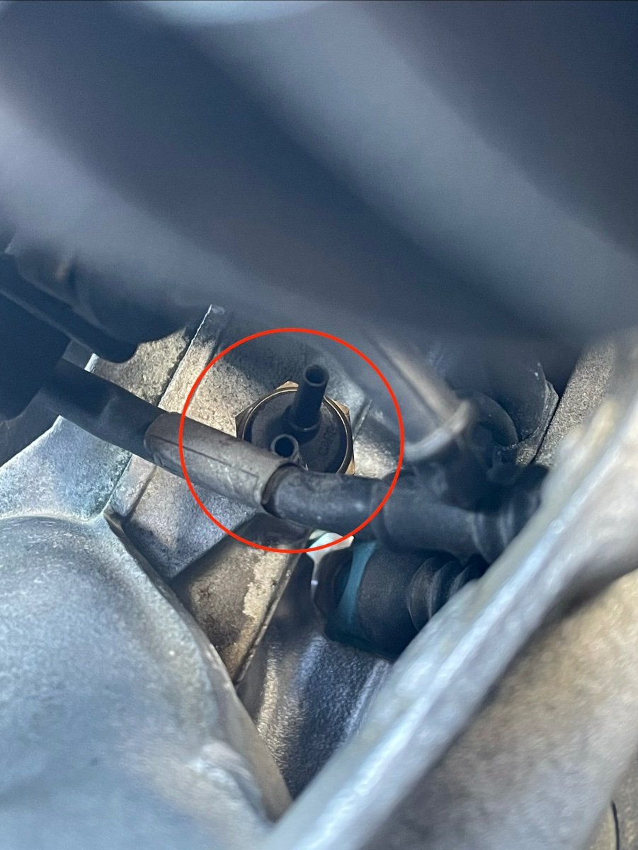

DOM318iNIK Geschrieben: 25. April #1 Meldung Teilen Geschrieben: 25. April Hallo zusammen, hab eben mal wieder kontrollmäßig durch den Motorraum meines 318i Cabrios geguckt. Dabei vielen mir diese Anschlüsse an der Ansaugbrücke auf (siehe Bild). Kann mir jemand sagen was sie machen? Ich habe im Netz bisher nur ein Bild mit gleichem Stutzen gefunden. Ich verstehe aber nicht so recht was sie tun. Muss das so offen sein? Grüße Dominik Zitieren Link zu diesem Kommentar https://e30-talk.com/topic/212102-offene-anschl%C3%BCsse-ansaugbr%C3%BCcke-muss-das-so/ Auf anderen Seiten teilen Weitere Optionen zum teilen...
vokuhila Geschrieben: 25. April #2 Meldung Teilen Geschrieben: 25. April (bearbeitet) es handelt sich um einen aufgeschraubten Temperaturschalter für die Steuerluft eines Twintec Kaltlaufreglers (KLR) zur Erzielung der Euro2 Norm wenn der KLR eingetragen ist, sollte der Rest (das eigentliche Luftventil) auch verbaut sein, dann sollte auch die Verschlauchung am Temperaturschalter angesteckt sein wenn der KLR nicht verbaut ist, dann ist dort nichts anzustecken, das Teil ist dann überflüssig Bearbeitet: 25. April von vokuhila Zitieren Brand Mauer Wagen Link zu diesem Kommentar https://e30-talk.com/topic/212102-offene-anschl%C3%BCsse-ansaugbr%C3%BCcke-muss-das-so/#findComment-1867256 Auf anderen Seiten teilen Weitere Optionen zum teilen...
DOM318iNIK Geschrieben: 25. April Autor #3 Meldung Teilen Geschrieben: 25. April am vor 4 Stunden schrieb vokuhila: es handelt sich um einen aufgeschraubten Temperaturschalter für die Steuerluft eines Twintec Kaltlaufreglers (KLR) zur Erzielung der Euro2 Norm wenn der KLR eingetragen ist, sollte der Rest (das eigentliche Luftventil) auch verbaut sein, dann sollte auch die Verschlauchung am Temperaturschalter angesteckt sein wenn der KLR nicht verbaut ist, dann ist dort nichts anzustecken, das Teil ist dann überflüssig Ahaaaa. Ja das war in dem Wagen mal verbaut. Ist aber schon seit einiger Zeit nicht mehr. Gibts denn dazu eine passende Schraube? Kann ich das Stück einfach rausdrehen? Ist nicht OEM, hätts daher gerne los :) Grüße und Vielen Dank für deine Antwort! Zitieren Link zu diesem Kommentar https://e30-talk.com/topic/212102-offene-anschl%C3%BCsse-ansaugbr%C3%BCcke-muss-das-so/#findComment-1867265 Auf anderen Seiten teilen Weitere Optionen zum teilen...

vokuhila Geschrieben: 25. April #5 Meldung Teilen Geschrieben: 25. April am vor 52 Minuten schrieb DOM318iNIK: Gibts denn dazu eine passende Schraube? eine Schraube nicht sondern eine M7x1 Mutter am vor 54 Minuten schrieb DOM318iNIK: Kann ich das Stück einfach rausdrehen? raus nicht, Du drehst es vom Stehbolzen runter Zitieren Brand Mauer Wagen Link zu diesem Kommentar https://e30-talk.com/topic/212102-offene-anschl%C3%BCsse-ansaugbr%C3%BCcke-muss-das-so/#findComment-1867267 Auf anderen Seiten teilen Weitere Optionen zum teilen...
DOM318iNIK Geschrieben: 27. April Autor #6 Meldung Teilen Geschrieben: 27. April am Am 25.4.2026 um 21:32 schrieb vokuhila: eine Schraube nicht sondern eine M7x1 Mutter raus nicht, Du drehst es vom Stehbolzen runter M7x1…spannend. Eine gängige Normmutter wäre ja auch langweilig. Vielen Dank! Jetzt bin ich beruhigt. Zitieren Link zu diesem Kommentar https://e30-talk.com/topic/212102-offene-anschl%C3%BCsse-ansaugbr%C3%BCcke-muss-das-so/#findComment-1867388 Auf anderen Seiten teilen Weitere Optionen zum teilen...
