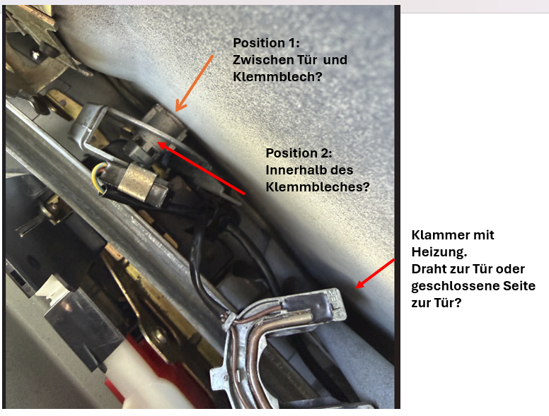

thomas65 Geschrieben: 1. Mai Autor #3 Meldung Teilen Geschrieben: 1. Mai Danke Scheineiliger, das hat schon mal geholfen. Ich mußte den Schließzylinder tauschen bzw. revidieren. Mit Lebmann Reparatursatz ging das ganz gut. Der neue Zylinder ist aber kürzer und verfügt nicht mehr über den Verriegelungsmechanismus. Jetzt kann ich aber die Klammer nicht mehr auf das Schloß in der Tür schieben. Langsam verzweifele ich. Kann mir jemand sagen, wie hier die Reihenfolge war? Danke Thomas Zitieren Link zu diesem Kommentar https://e30-talk.com/topic/212099-zentralverriegelung/#findComment-1867735 Auf anderen Seiten teilen Weitere Optionen zum teilen...
thomas65 Geschrieben: 1. Mai Autor #4 Meldung Teilen Geschrieben: 1. Mai Sorry die Frage ist, wo kommt die Klammer hin? Thomas Zitieren Link zu diesem Kommentar https://e30-talk.com/topic/212099-zentralverriegelung/#findComment-1867736 Auf anderen Seiten teilen Weitere Optionen zum teilen...
vokuhila Geschrieben: 1. Mai #5 Meldung Teilen Geschrieben: 1. Mai aber das erklärt sich doch von selbst der Haltewinkel für den Mikroschalter kommt auf den Schließzylinder und dann kommt das Heizelement mit dem integrierten Federclip und drückt den Haltewinkel gegen das Türblech wenn Du das Heizelement zuerst draufschiebst, womit soll dann der Haltewinkel festgeklemmt werden ? Zitieren Achdung, dor Beidrach gann Resde vonn Ironie endhaldn. Bei Unfordräschlischkeedn nemmse Medigamende odor gehnse ma zom Zischador. Link zu diesem Kommentar https://e30-talk.com/topic/212099-zentralverriegelung/#findComment-1867739 Auf anderen Seiten teilen Weitere Optionen zum teilen...

thomas65 Geschrieben: 2. Mai Autor #7 Meldung Teilen Geschrieben: 2. Mai am Am 1.5.2026 um 14:03 schrieb vokuhila: aber das erklärt sich doch von selbst der Haltewinkel für den Mikroschalter kommt auf den Schließzylinder und dann kommt das Heizelement mit dem integrierten Federclip und drückt den Haltewinkel gegen das Türblech wenn Du das Heizelement zuerst draufschiebst, womit soll dann der Haltewinkel festgeklemmt werden ? Besten Dank an Alle. Manchmal braucht man einfach ein Pause. Hat alles funktioniert und Tür ist wieder zusammengebaut. Hat vielleicht noch jemand ein Tipp, warum die Beifahrerseite sich nicht verriegeln läßt? Auch mit dem Schließknopf nicht. Ich habe das Zylinderschloß ebenfalls ausgebaut und der Mitnehmer innen lässt sich auch nicht bewegen. Kann der Stellmotor der ZV diesen Vorgang blockieren? Danke Thomas Zitieren Link zu diesem Kommentar https://e30-talk.com/topic/212099-zentralverriegelung/#findComment-1867792 Auf anderen Seiten teilen Weitere Optionen zum teilen...
