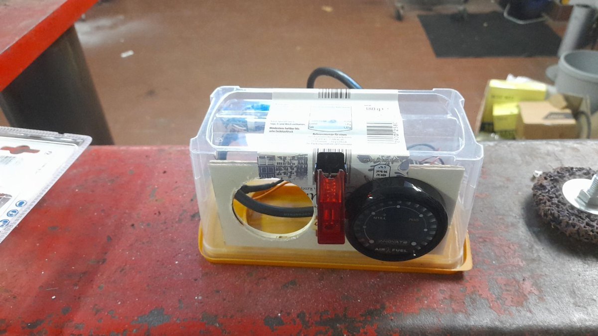

Würde dir ja gerne mein Lambdatool in den Auspuff stecken (nein! Nicht falsch verstehen! :-D), aber du wohnst leider etwas sehr weit weg.
Bearbeitet: von Jupp2
Gruß
Jochen
https://e30-talk.com/topic/212023-m42-l%C3%A4uft-schlecht-nach-revisionrestauration/#findComment-1864891
am vor 32 Minuten schrieb Jupp2:
Ich wohne jetzt im Saarland, das ist aber von Münster trotzdem etwas weit weg.
Was für ein Tool hast du da genau?
https://e30-talk.com/topic/212023-m42-l%C3%A4uft-schlecht-nach-revisionrestauration/#findComment-1864892
link
Das habe ich. Dazu eine "Flöte" um das ganze im Endschalldämpfer zu stecken. Das ganze in eine Brotbox in dem auch noch ein Druckmesser (um Ansaugdruck zu messen) verbaut ist.
Das Tool habe ich mal gebraucht um die Vergaser an meinem Motorrad abzustimmen. Jetzt habe ich es quasi als normales Messmittel umfunktioniert.
Hier noch ohne Druckmesser.

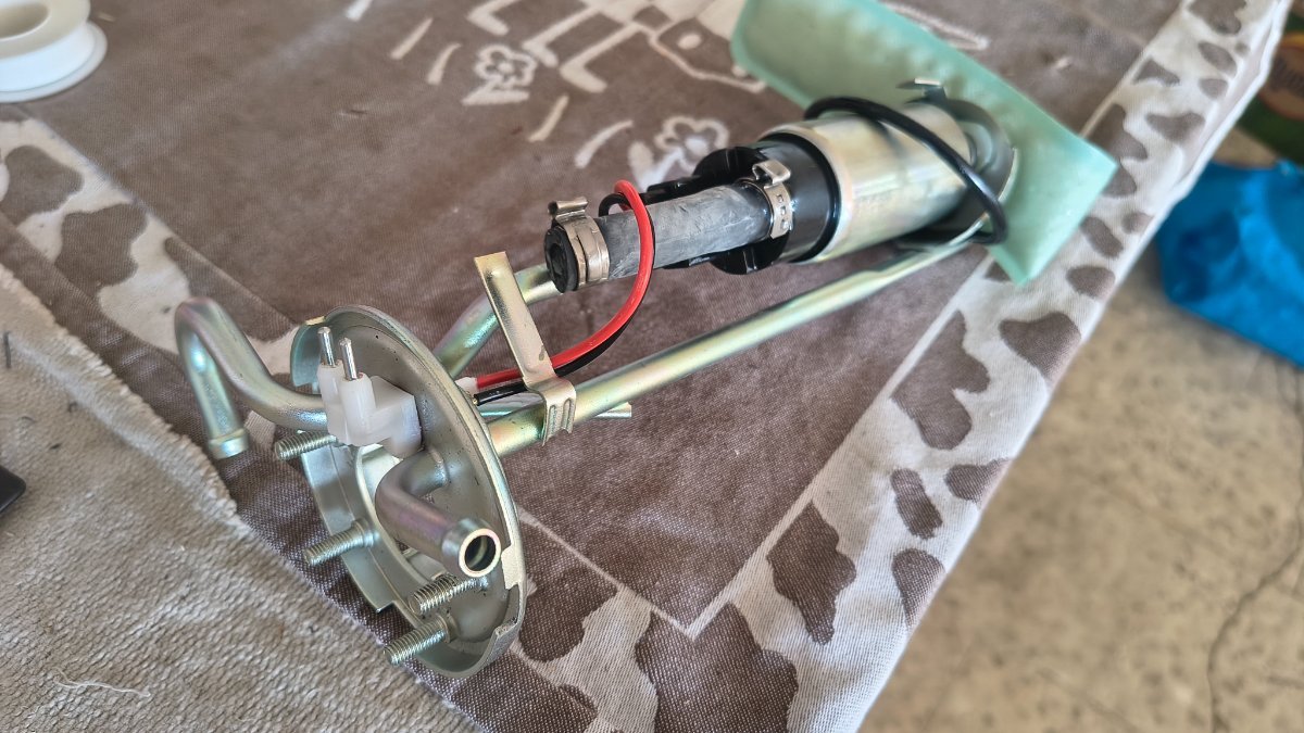

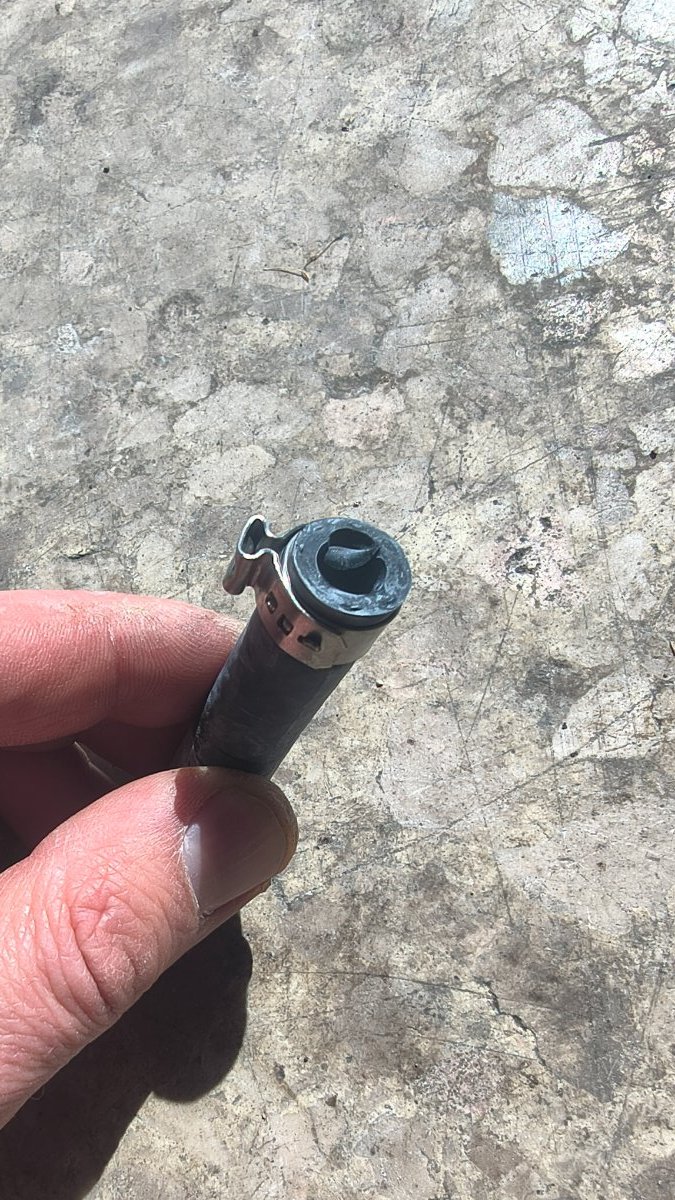

So, Problem gelöst...
Mich wundert es, dass er überhaupt laufen konnte, denn als ich mir die Benzinpumpe anschauen wollte, kam das hier zum Vorschein...
Nun läuft er sauber bei 2,8bar, der Druck fällt aber trotzdem ganz langsam ab.
Um sicherzugehen werde ich meine alte Pumpe lieber doch aufarbeiten mit einer neuen Bosch Einheit, da sogar der Dichtring unter dem Bajonettverschluss der Pumpe aufgequollen war.
Die Pumpe hier ist eine von eBay, Marke SKV.

sind eben Chinesenpumpen, die brauchen etwas Nacharbeit beim Material FKM Dichtring  FKM Intankschlauch z.B. Gates 04219-05184
und irgendwann auch mal ne (bessere) Pumpe
man muss das so sehen :
für die 30-40€ kauft man ein neues nicht rostiges Pumpengestell mit einer "Reservepumpe" die man eigentlich zu Beginn, wenn noch kein Benzin durchging, durch was anständiges ersetzen sollte und als Reservepumpe mitführt, man kann auch erstmal damit fahren, das geht auf den Preis bezogen schon recht lange und wenn man immer eine Ersatzpumpe, auch der gleichen Bauart mitführt, ist es rein preislich gesehen völlig in Ordnung
Bearbeitet: von vokuhila
https://e30-talk.com/topic/212023-m42-l%C3%A4uft-schlecht-nach-revisionrestauration/#findComment-1865328
Ja, aber selbst das Pumpengestell ist mit einer originalen nicht zu vergleichen...
https://e30-talk.com/topic/212023-m42-l%C3%A4uft-schlecht-nach-revisionrestauration/#findComment-1865329
am vor 3 Minuten schrieb IS-Volker:
die originale Fördereinheit kostet 666€ und ist damit etwa 20x so teuer wie der Chinesendreck, da darf dann auch mal ein Unterschied sein
wir sollten froh sein dass wir in dem Punkt nicht den BMW Halsabschneidern alternativlos ausgeliefert sind, wie z.B. bei der langen Kettenführungsschiene die aktuell über 200€ kostet
wird echt Zeit dass die mal einer nachbaut
https://e30-talk.com/topic/212023-m42-l%C3%A4uft-schlecht-nach-revisionrestauration/#findComment-1865330
