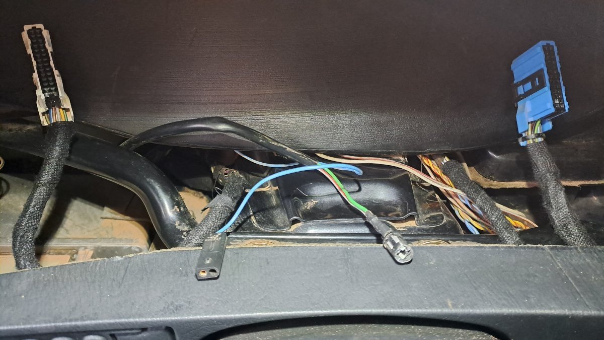

RoGer08 Geschrieben: 6. März #1 Meldung Teilen Geschrieben: 6. März Hallo zusammen! Ich komme mit dem Bearbeiten der "Problemstellen" am E30 (Cabrio 318i, '92) langsam vorwärts. Beim Einbau des Kombiinstruments fielen mir zwei Kabel auf: eines einadrig blau und eines mit Lampenfassung, Bei der Demontage waren sie mir nicht aufgefallen (siehe unten). Das blaue Kabel passt in einen (von drei) Steckplätzen am grünen Tachostecker. In einem alten Beitrag habe ich erfahren, dass es für das Radio sein könnte.: Welche Funktion hat das blaue Kabel? Und: Wohin gehört das Kabel mir der Lampenfassung? Vielen Dank Roland Zitieren Link zu diesem Kommentar https://e30-talk.com/topic/211972-einadriges-kabel-am-tacho-wof%C3%BCr/ Auf anderen Seiten teilen Weitere Optionen zum teilen...
vokuhila Geschrieben: 6. März #2 Meldung Teilen Geschrieben: 6. März (bearbeitet) blau ist Tachosignal für Radio (GALA) und/oder BC und/oder Tempomat, je nachdem was nun verbaut ist die Lampenfassung dürfte für die Beleuchtung der Symbole am Lichtschalter sein Bearbeitet: 6. März von vokuhila Zitieren Achdung, dor Beidrach gann Resde vonn Ironie endhaldn. Bei Unfordräschlischkeedn nemmse Medigamende odor gehnse ma zom Zischador. Link zu diesem Kommentar https://e30-talk.com/topic/211972-einadriges-kabel-am-tacho-wof%C3%BCr/#findComment-1863383 Auf anderen Seiten teilen Weitere Optionen zum teilen...
esgey Geschrieben: 6. März #3 Meldung Teilen Geschrieben: 6. März Lampenfassung ist ABS. AHK-Blinkerkontrolle scheidet eher aus... BC bekommt Speed direkt im gelben Stecker. Tempomat hat blau/gelb. Gäbe noch EH-Verdeck und glaube auch EH-Automatik. Also bleibt nur Radio/GALA. Zitieren Aktuell suche ich: Lenkstockhebel aus Airbagfahrzeug mit BC2 oder Intensivreinigung Anbieten kann ich: Kabelsatz Sitzheizung, Kabelsatz E-Lüfter (Sonderwünsche möglich) Link zu diesem Kommentar https://e30-talk.com/topic/211972-einadriges-kabel-am-tacho-wof%C3%BCr/#findComment-1863387 Auf anderen Seiten teilen Weitere Optionen zum teilen...
RoGer08 Geschrieben: 6. März Autor #4 Meldung Teilen Geschrieben: 6. März Vielen Dank - Jetzt weiß ich auch, was GALA bedeutet Die ABS-Lampe ist drin und leuchtet. Es könnte also die Lampe am Lichtschalter sein. Mal nachschauen... Zitieren Link zu diesem Kommentar https://e30-talk.com/topic/211972-einadriges-kabel-am-tacho-wof%C3%BCr/#findComment-1863389 Auf anderen Seiten teilen Weitere Optionen zum teilen...
esgey Geschrieben: 7. März #5 Meldung Teilen Geschrieben: 7. März Lichtschalterbeleuchtung hat aber kein Bougierrohr... Schau mal, ob das Kabel zum Blinkrelais geht! Dann ist es ein Überbleibsel der AHK. Zitieren Aktuell suche ich: Lenkstockhebel aus Airbagfahrzeug mit BC2 oder Intensivreinigung Anbieten kann ich: Kabelsatz Sitzheizung, Kabelsatz E-Lüfter (Sonderwünsche möglich) Link zu diesem Kommentar https://e30-talk.com/topic/211972-einadriges-kabel-am-tacho-wof%C3%BCr/#findComment-1863406 Auf anderen Seiten teilen Weitere Optionen zum teilen...
vokuhila Geschrieben: 7. März #6 Meldung Teilen Geschrieben: 7. März am vor 12 Stunden schrieb esgey: Lampenfassung ist ABS. dachte ich spontan auch aber dafür hätten mir die Kabelfarben nicht gefallen am vor 12 Stunden schrieb esgey: AHK-Blinkerkontrolle scheidet eher aus... daran hatte ich auch gedacht aber die Kabelfarben schienen mir vom Gefühl her unpassend am vor 44 Minuten schrieb esgey: Lichtschalterbeleuchtung hat aber kein Bougierrohr... das hat mich auch gewundert, aber die Kabelfarben hätten (mir) gefallen braun/weiss = geregelte Masse grün = Kl.15 diese Symbolbeleuchtung bei den Licht/Nebelschaltern geht ja nicht erst bei "Licht" an sondern schon bei Zündung, deshalb dachte ich am Ehesten daran Zitieren Achdung, dor Beidrach gann Resde vonn Ironie endhaldn. Bei Unfordräschlischkeedn nemmse Medigamende odor gehnse ma zom Zischador. Link zu diesem Kommentar https://e30-talk.com/topic/211972-einadriges-kabel-am-tacho-wof%C3%BCr/#findComment-1863410 Auf anderen Seiten teilen Weitere Optionen zum teilen...
Scheineiliger Geschrieben: 7. März #7 Meldung Teilen Geschrieben: 7. März (bearbeitet) Imho leuchtet die Lichtschalterbeleuchtung bei Radiostellung (Lenkradschloss frei) ist ja nich wirklich wichtig. Bearbeitet: 7. März von Scheineiliger Zitieren Link zu diesem Kommentar https://e30-talk.com/topic/211972-einadriges-kabel-am-tacho-wof%C3%BCr/#findComment-1863411 Auf anderen Seiten teilen Weitere Optionen zum teilen...
