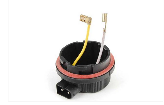

325i VFL Geschrieben: 24. Februar #1 Meldung Teilen Geschrieben: 24. Februar Wer hat gute Erfahrung mit alternativ Dichtungen an den Hella Scheinwerferkappen? https://www.recambiosyaccesoriosbmw.com/de-de/products/abdeckung-fur-mehrere-modelle-von-bmw-e30-e34-e24-e32-oem-63121391940-original-bmw Die roten Dichtungen gibt es anscheinend nicht einzeln. Vier neue Kappen übersteigen mein Budget doch sehr deutlich. Das rote Material ist weich, fast schaumstoffähnlich. Ein O-Ring ist vermutlich zu hart. Zitieren Link zu diesem Kommentar https://e30-talk.com/topic/211951-dichtungen-f%C3%BCr-hella-scheinwerferkappen/ Auf anderen Seiten teilen Weitere Optionen zum teilen...

vokuhila Geschrieben: 24. Februar #3 Meldung Teilen Geschrieben: 24. Februar man könnte evtl. den großen Dichtring der Hella DE's nehmen, einkürzen und auf Stoß kleben besteht aus demselben roten Schaumgummi gibt's noch für um die 16€ bei BMW oder bei diversen Weiterverkäufern für (natürlich) mehr Geld FMW ca. 18€ Schmiedmann ca. 19€ Wallotnepp über 40€ eBucht wie immer "Spitze" über 45€ mit etwas Glück reicht evtl. 1 Ring um 2 Kappen zu versorgen da das aber immernoch Recht teuer ist, würde ich es wohl eher mit einem Silikonschlauch versuchen, ein Vollmaterial O-Ring dürfte etwas zu steif sein einen mehr oder weniger "hohlen" 3D Druck aus TPU könnte man auch machen Zitieren Brand Mauer Wagen Link zu diesem Kommentar https://e30-talk.com/topic/211951-dichtungen-f%C3%BCr-hella-scheinwerferkappen/#findComment-1862746 Auf anderen Seiten teilen Weitere Optionen zum teilen...
helheb Geschrieben: 24. Februar #4 Meldung Teilen Geschrieben: 24. Februar am vor 2 Minuten schrieb vokuhila: man könnte evtl. den großen Dichtring der Hella DE's nehmen, einkürzen und auf Stoß kleben besteht aus demselben roten Schaumgummi gibt's noch für um die 16€ bei BMW oder bei diversen Weiterverkäufern für (natürlich) mehr Geld FMW ca. 18€ Schmiedmann ca. 19€ Wallotnepp über 40€ eBucht wie immer "Spitze" über 45€ mit etwas Glück reicht evtl. 1 Ring um 2 Kappen zu versorgen da das aber immernoch Recht teuer ist, würde ich es wohl eher mit einem Silikonschlauch versuchen, ein Vollmaterial O-Ring dürfte etwas zu steif sein einen mehr oder weniger "hohlen" 3D Druck aus TPU könnte man auch machen Haargummis, könnte man doch mal bei der Holden umschauen was es da so gibt,. oft sind die ja um den Schaltknüppel in zig Ausführungen "gelegt" Zitieren Link zu diesem Kommentar https://e30-talk.com/topic/211951-dichtungen-f%C3%BCr-hella-scheinwerferkappen/#findComment-1862747 Auf anderen Seiten teilen Weitere Optionen zum teilen...
vokuhila Geschrieben: 24. Februar #5 Meldung Teilen Geschrieben: 24. Februar oder Moosgummi Dichtschnur, gibt's auch in vielen Durchmessern Zitieren Brand Mauer Wagen Link zu diesem Kommentar https://e30-talk.com/topic/211951-dichtungen-f%C3%BCr-hella-scheinwerferkappen/#findComment-1862748 Auf anderen Seiten teilen Weitere Optionen zum teilen...
