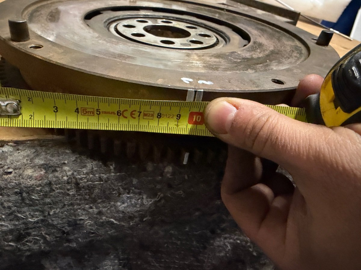

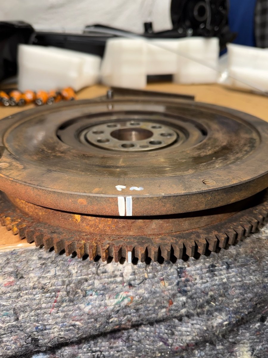

Guten Tag,
weiß jemand das maximale Verdrehspiel beim M30B35 ZMS? Ich möchte gerne herausfinden, ob das ZMS noch tauglich ist. Kippspiel hat es gar nicht… Verbaut wird er in meinem e30 Cabrio

Ich meine es sind 5mm in beide Richtungen, also 10 gesamt.
