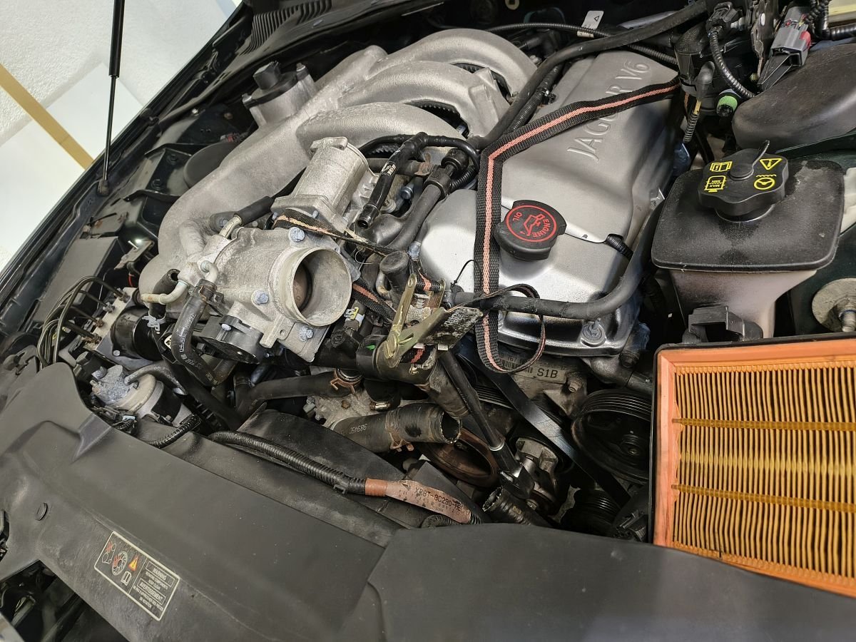

Höbber Geschrieben: 9. Februar Autor #4 Meldung Teilen Geschrieben: 9. Februar Also nein, ich fahr doch kein Frontantrieb! Nene, nur die HA darf angetrieben sein. Ist also ein grossen Schiff. So sieht das Unglück aus. Wovon können den nun die Luftspitzen herkommen? Das mach aus meiner Sicht physikalisch keinen Sinn. Da müsste ja wohl doch der LMM Blödsinn machen oder der Signalweg wäre gestört... Zitieren Verkaufe Repro-Bremsscheiben ø296x25 passend für den Alpina B6, VergleichsNr. 3411130. Link zu diesem Kommentar https://e30-talk.com/topic/211925-fehlersuche-an-einer-katze/#findComment-1861910 Auf anderen Seiten teilen Weitere Optionen zum teilen...
ripeete Geschrieben: 9. Februar #5 Meldung Teilen Geschrieben: 9. Februar Wie sehen die gleichen kurven an einem völlig anderem auto (anderer hersteller) aus? Zitieren Link zu diesem Kommentar https://e30-talk.com/topic/211925-fehlersuche-an-einer-katze/#findComment-1861915 Auf anderen Seiten teilen Weitere Optionen zum teilen...
