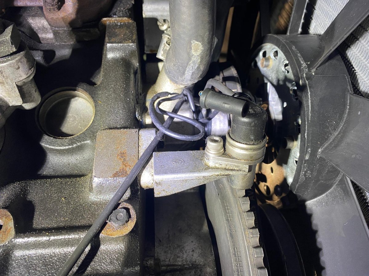

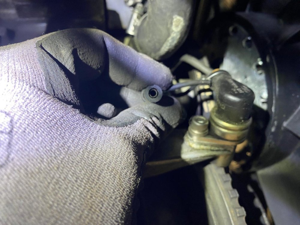

Limofreak Geschrieben: 2. Februar #1 Meldung Teilen Geschrieben: 2. Februar Hallo zusammen, Am Wochenende hatte ich meinen 87er 325i auf der Bühne und habe diesen Stecker gefunden, der da vor sich hin baumelt. Kann mir jemand sagen, wofür der gedacht ist? Außer schlechter Gasannahme ist mir nichts aufgefallen. Die schlechte Gasannahme führe ich aber erstmal auf den defekten Faltenbalg vor der Drosselklappe zurück, Ersatz kommt heute nachmittag. Anbei mal 2 Bilder des ominösen Steckers. Zitieren SUCHE - AC Schnitzer Alu-Schaltknauf Danke an den Talk - AC Schnitzer Außenspiegel - AC Schnitzer Seitenschweller - AC Schnitzer Heckemblem S3 original - AC Schnitzer Seitendekor (oder die genauen Maße zur Nachfertigung) Danke an den Talk - Doorboards (Jehnert / MB Quart oder guten Nachbau) Link zu diesem Kommentar https://e30-talk.com/topic/211909-unbekannter-stecker/ Auf anderen Seiten teilen Weitere Optionen zum teilen...

ripeete Geschrieben: 2. Februar #3 Meldung Teilen Geschrieben: 2. Februar wohin führt eigentlich das lila (auf dem bild lila erscheinendes?) kabel, an dem der stecker hängt? Zitieren Link zu diesem Kommentar https://e30-talk.com/topic/211909-unbekannter-stecker/#findComment-1861406 Auf anderen Seiten teilen Weitere Optionen zum teilen...
Limofreak Geschrieben: 2. Februar Autor #4 Meldung Teilen Geschrieben: 2. Februar Gute Frage - nach dem Lila (?) Kabel muss ich schauen. Der Hinweis auf Klima wäre möglich, insgesamt ist der Wagen zwar echt gut ausgestattet, Klima hat er jedoch nicht, auch nicht die automatische Temperaturregelung. An Ausstattungsdetails die im Motorraum auffallen könnten fallen mir nur ABS, Servo, Tempomat und SWRA ein. Das funktioniert jedoch alles und an dieser Stelle würde ich kein Kabel für eines dieser Bauteile vermuten. Zitieren SUCHE - AC Schnitzer Alu-Schaltknauf Danke an den Talk - AC Schnitzer Außenspiegel - AC Schnitzer Seitenschweller - AC Schnitzer Heckemblem S3 original - AC Schnitzer Seitendekor (oder die genauen Maße zur Nachfertigung) Danke an den Talk - Doorboards (Jehnert / MB Quart oder guten Nachbau) Link zu diesem Kommentar https://e30-talk.com/topic/211909-unbekannter-stecker/#findComment-1861414 Auf anderen Seiten teilen Weitere Optionen zum teilen...
esgey Geschrieben: 2. Februar #5 Meldung Teilen Geschrieben: 2. Februar Der Stecker ist im Motorkabelbaum vorgerüstet für Klimaanlage. Das ist alles korrekt so, auch ohne Klimaanlage. Das lilane Kabel ist vermutlich schwarzes Bougierrohr, darin ist ein blau/weißes Kabel. Zitieren Aktuell suche ich: Lenkstockhebel aus Airbagfahrzeug mit BC2 oder Intensivreinigung Link zu diesem Kommentar https://e30-talk.com/topic/211909-unbekannter-stecker/#findComment-1861418 Auf anderen Seiten teilen Weitere Optionen zum teilen...
Steve90 Geschrieben: 2. Februar #6 Meldung Teilen Geschrieben: 2. Februar (bearbeitet) am vor 2 Stunden schrieb StefM3: Ich rate mal: Vorverlegter Anschluß für den Kompressor der Klimaanlage ? Sollte der nicht von oben kommen ? So ist es. Der Stecker gehört zum Aussenkabelbaum der Klimaanlage. Den Stecker haben aber nicht alle e30 mit Klima. Der eta beispielsweise nicht, da dieser noch die alte Motronic besitzt. Etwa um 87 müsste der besagte Stecker vorhanden sein und dient zur LL Anhebung. Wenn der Kompressor aus irgendwelchen Gründen nicht zuschaltet geht auch die LL Anhebung durch die Schaltung mittels dieses Steckers nicht an. Die älteren Klimas haben das nicht. Bearbeitet: 2. Februar von Steve90 Zitieren . Link zu diesem Kommentar https://e30-talk.com/topic/211909-unbekannter-stecker/#findComment-1861419 Auf anderen Seiten teilen Weitere Optionen zum teilen...
